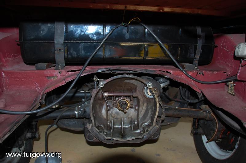

Por cierto, alguien me sabría decir ¿¿como puedo saber si la caja de cambios es original de la T1 o si la han cambiado??

buf habria que ver una numeracion que lleva en un plano  no ma cuerdo exactamente donde estava ese plano hace muuchiiisimos años de lo de mi t1 y me he dao cuenta que estoy senil .meparto
pcavernicola
Mira a ver si todavía lleva las reductoras a la salida de las trompetas de los palieres, si es asi posiblemente sea la original, aunque de numeraciones ni idea, quizás alguien sepa y pueda ayudar.

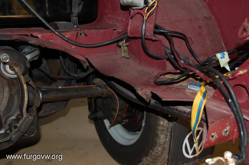

Pcavernicola, a ver si te ayudan estas fotos y tu que sabes de que va la historia me sabes decir si lleva o no las reductoras, es que no sé a que te refieres con las trompetas de los palieres, ¿¿a los guardapolvos que hay cuando se unen la caja de cambios y los palieres??
Vive como piensas o acabarás pensando como vives
SCOOBYDOOT2
 Se ven las reductoras perfectamente,llevas caja de T1.
