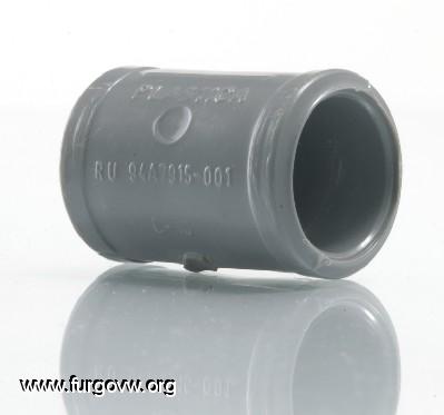

ESte verano me queria hacer una ducha, asi que pense en el Pvc, e instalarlo en el portabicicletas, para que asi al abrir el Porton este quede arriba y por gravedad caiga el agua. Para ello me compre:
-1.30m de tubo de pvc de 125mm de diametro

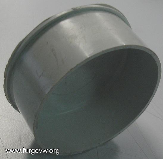

-Dos tapas de 125mm
-Dos abrazaderas de 40mm

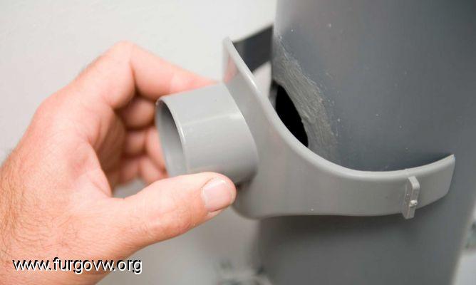

-Dos tapones para abrazaderas
-Dos adaptadores
-Un grifo

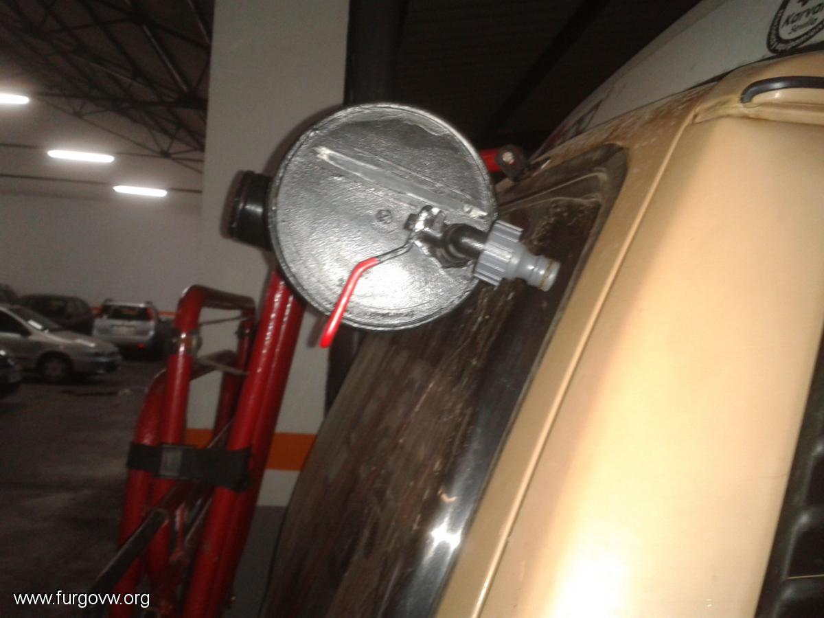

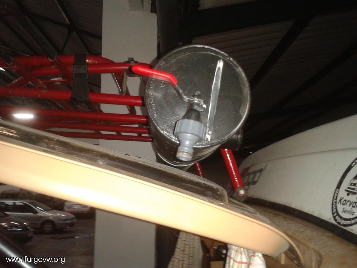

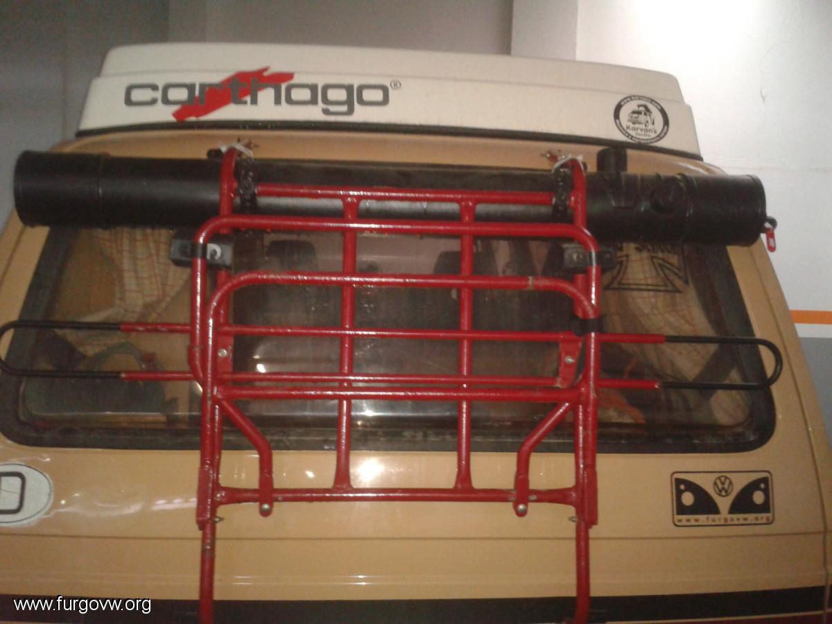

He usado el portabicis para anclarlo

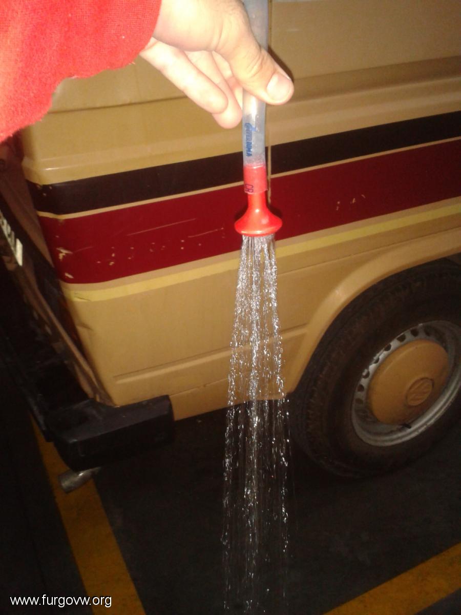

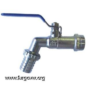

luego el grifo lo he puesto girado y le he colocado tambien un metacrilato para ver el nivel del agua

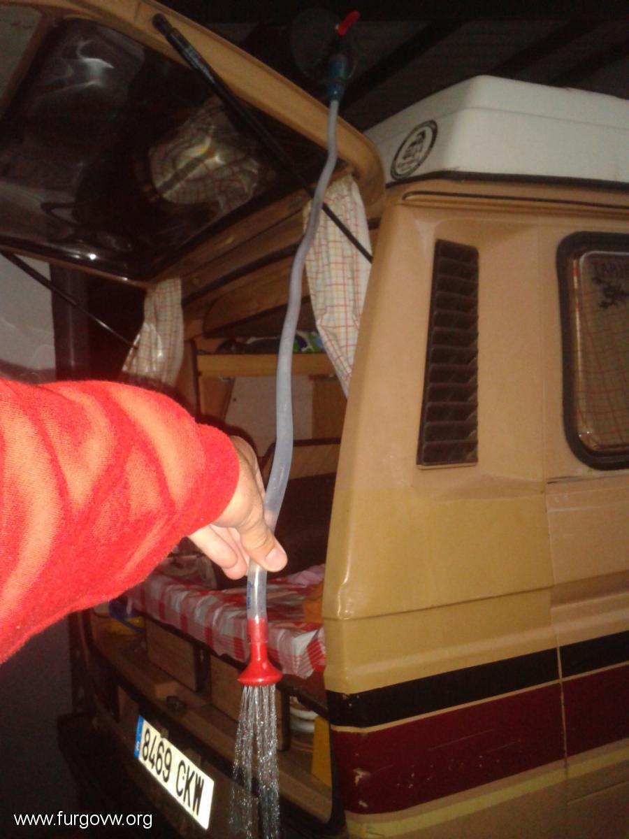

Y para que esta doblado?, pues para que cuando se abra el porton quede derecho, tambien se puede ver que tiene dos abrazaderas con sus tapones, el de arriba es para llenarlo de agua, y el lateral es para que cuando la puerta este abierta se pueda abrir para evitar el efecto vacio.
A este grifo se le coloca el cierre rapido y ya tenemos la ducha!
Para que funcione lo mejor posible es conveniente calzarla por la izquierda para que asi no se quede nada de agua en el interior!
Como esta pintada de negro en verano coge mucha temperatura, algun dia hemos tenido hasta que rebajarla con agua fria!
La verdad es que para dos duchitas rapidas da bien!
Coste 20€ mas o menos
Espero que os haya gustado, Saludos

Gracias! la presion que sale es suficiente! ya que si fuese mas gastaria el agua deasiado rapido.
Es importante que la alcachofa sea pequeñita como las de las bolsas esas termicas.

Solo un comentario/curiosidad.: ¿Por qué no lo has instalado en la parte inferior del portón?
Lo comento porque es posible que si vas con el tubo a medias, puede que lo notes en las curvas ¿no?.
