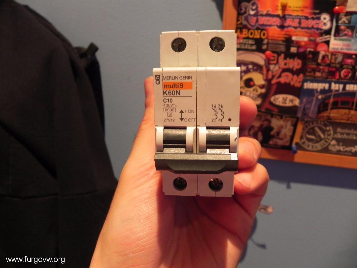

Saqué también una foto del térmico que ya tengo (el de 10A) para el tema de donde se conectan los cables que vienen de la batería y donde los que van al inversor. Yo entiendo que entran por arriba (viendo el térmico como en la foto) y salen por abajo. Otra pregunta es sí da igual si el positivo va en un lado o en otro, siempre que se corresponda con la misma salida por el otro extremo, obviamente.

Jajajajaja, se me fue la pinza. Éste es:

Jajajajaja, se me fue la pinza. Éste es:FOTO
Hola Putxo,
el magnetotérmico que pones en la foto te vale perfectamente.
A ver si consigues uno de las mismas características (protección magnetotérmica en ambos polos, también llamado de 2 polos protegidos), pero del amperaje que comentábamos.

Perfecto, la parte del inversor hasta la toma de 230 ya está lista. Ahora me falta conseguir el térmico (que espero que me lo den mañana), conseguir el cable (tendré que ir a Leroy) y listo. Lo que te preguntaba antes, ¿el térmico lo coloco metiendo el cable de entrada por arriba y la salida por abajo, no?
Si no es así tendré que darle la vuelta, ya que el de 10A ya está conectado.
Correcto, es así como dices.
La entrada del magnetotérmico son los dos tornillos de arriba (tal y como lo tienes en la foto) y la salida son los dos tornillos de abajo.
