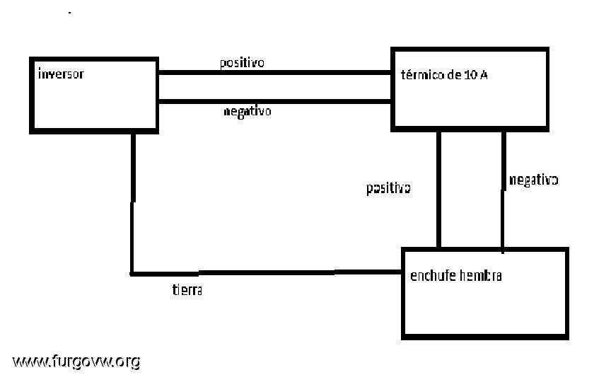

PutxoAskatu
Ok, ¿entonces el cable de tierra no lo pongo en ningún lado o lo pongo en el enchufe macho que va puesto al inversor y en el hembra que va colocado en la furgo (saltándome el térmico)?
Te pongo el esquema para explicarme mejor.
neonchino
Cita de: PutxoAskatu en Octubre 30, 2015, 18:58:46 pm
Eso es. Correcto.
Pero lleva el cable de tierra junto con los otros 2, pasándolo junto al magnetotérmico sin más.
Un pequeño truco: Si lo vas a hacer con un cable tipo manguera como habías comentado anteriormente, puedes abrir con cuidado la manguera en el punto de llegada al magnetotérmico, cortar los dos polos que llevan los 220 V, conectarlos a la entrada y salida del magnetotérmico como habíamos dicho y dejar intacto, sin cortar, el cable amarillo-verde de tierra en ese punto.

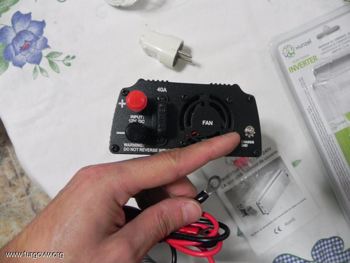

PutxoAskatu
Esto es el cuento de nunca acabar. Leyendo el libro de instrucciones del inversor he visto que también trae una toma de tierra. Me pone que en vehículos puedo conectarla al chasis, pero me pregunto si habría otra manera. Te pongo una foto, el lugar donde va es en ese tornillo que tengo señalado con el dedo.
Me pregunto si puedo sacar un cable desde ese tornillo al enchufe macho que entra en el inverter y que lleva la corriente hasta la toma (lo que hablamos ayer) y colocarlo en el neutro, junto al cable de tierra que va desde el macho hasta la toma. Es decir, que el neutro del enchufe macho tendría dos cables de tierra en el mismo sitio. No sé si me explico, me da que no.
