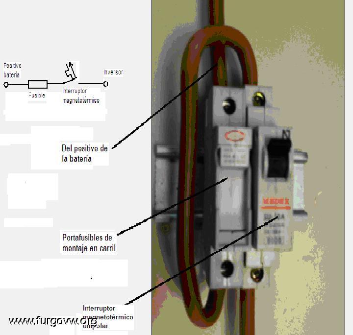

Hola. Voy a plantearos una pregunta aquí a ver si alguien me puede ayudar. Quiero poner un interruptor entre el inversor (es de 300W con picos de 600W) y la batería en el cable positivo, ya que el inversor va oculto y no quiero tenerlo siempre encendido, así dejaría el inversor en ON y apagaría y encendería el inversor en el interruptor que voy a instalar. El caso es que el interruptor que tengo pone que aguanta hasta 16A de intensidad. He hecho calculos y me parece poco, lo propio sería una de 30A. Después he pensado que como mucho voy a usar las cosas de una en una, es decir, el pc o la cámara, nunca todo a la vez, así que el amperaje no debería de superar los 16A que soporta el interruptor antes de quemarse. ¿Qué os parece?
Por otra parte, ¿colocaríais algún fusible en la entrada o en la salida del inversor? El inversor ya tiene un fusible de 40A incorporado.

Como interruptor yo pondría un interruptor magnetotérmico unipolar de 25 ó 32 amperios si quieres que vaya un poco más holgado.
16 amperios me parece poco puesto que lo quieres poner en el cable positivo que sale de la batería, en ese punto la tensión es de 12 V pero el amperaje es elevado. En concreto pasarán, aproximadamente, 25 amperios a 12 V cuando tu inversor esté entregando sus 300 watios de potencia. Este interruptor magnetotérmico lo puedes accionar manualmente y cumplirá con el cometido que tú quieres.
La instalación del fusible se puede evitar con el interruptor magnetotérmico pero si quieres puedes colocar un fusible en serie con el interruptor mencionado, doble protección, más tranquilidad. Yo optaría por un portafusibles de montaje en carrril y compraría un fusible de cartucho de 25 amperios (10 x 38 mm) para alojarlo en el portafusibles.
El conjunto magnetotérmico unipolar y base portafusibles de montaje en carril ocupa, acoplado uno junto al otro bastante poco, como un magnetotérmico bipolar.

Al leer "conjunto magnetotérmico unipolar y base portafusibles de montaje en carril" estuve a un segundo de ponerme a llorar, si me lío para cambiarle las pilas al mando!  .meparto Voy a poner eso en ebay a ver que me sale, me lío la manta a la cabeza y en unos días vuelvo por aquí con el clásico "la he liao parda".
Gracias!

Si encuentro tiempo y rebuscando entre mi "chatarra" diversa encuentro el material que te he comentado, hago un montaje explicativo, le hago una foto y la pongo aquí.
Verás que es bien sencillo.

El aparatejo en cuestión, ¿viene siendo lo que es un térmico de toda la vida, no? Supongo que en una ferretería debería de poder conseguirlo, especificando que soporte al menos los 30A, eso sí.
neonchino
Cita de: PutxoAskatu en Octubre 27, 2015, 18:54:46 pm
Pues eso sería estupendo. Te lo agradezco.
Imagino que por térmico de toda la vida hablas de un magnetotérmico bipolar (como los de una vivienda)
Lo que yo te comentaba se trataría simplemente de esto:
Para lo que tú quieres hacer solamente con el magnetotérmico sería suficiente.
Te daría la protección necesaria y puede funcionar como interruptor manual,  como tú quieres.
Si instalas fusible además pues no pasa nada, aumentarás la protección.
El fusible que ahí se aloja es tipo cartucho y se saca tirando hacia fuera tipo palanca y se extrae de forma muy sencilla.
La ventaja de instalar el portafusibles de montaje en carril es la facilidad para comprobar o cambiar el fusible en caso necesario.
Los dos juntos, como te decía, ocupan muy poco, ocupan lo mismo que un solo magnetotérmico bipolar.
Si algo no entiendes, no te cortes, pregunta lo que sea.

Muchas gracias por molestarte Neonchino. He hablado con un colega que me va a dar un magnetotérmico pero bipolar, pero me dijo que me servirá igual. No sé si será verdad o no...A poder ser intentaré poner lo que me indicas tú, ¿eso lo hay en cualquier ferretería o tengo que ir a una tienda más especializada? En caso de que no encuentre el portafusibles de carril, ¿el propio térmico haría de protección ya que saltaría al superar los 30A de intensidad, no?¿O se fundiría?
Por otra parte, ¿qué sección de cable me recomendarías?

El portafusibles de carril implica tienda especializada, el magnetotérmico ya no tanto.
El magnetotérmico bipolar, solamente, te servirá para lo que quieres, tener un interruptor que puedes accionar manualmente hacia el inversor y dotar de una protección que "saltaría" como dices al superar los 32 amperios de intensidad. No se fundiría, simplemente desconectaría cuando se superara ese valor de intensidad. Después lo rearmarías manualmente.
Si instalas un magneto bipolar haz pasar por él los dos cables, positivo y negativo de la batería al inversor.
(mejor si el bipolar es con protección a los 2 polos ó de "2 polos protegidos", es decir protegen ante la posible sobreintensidad en cualquiera de los 2 cables que pasan por él).
