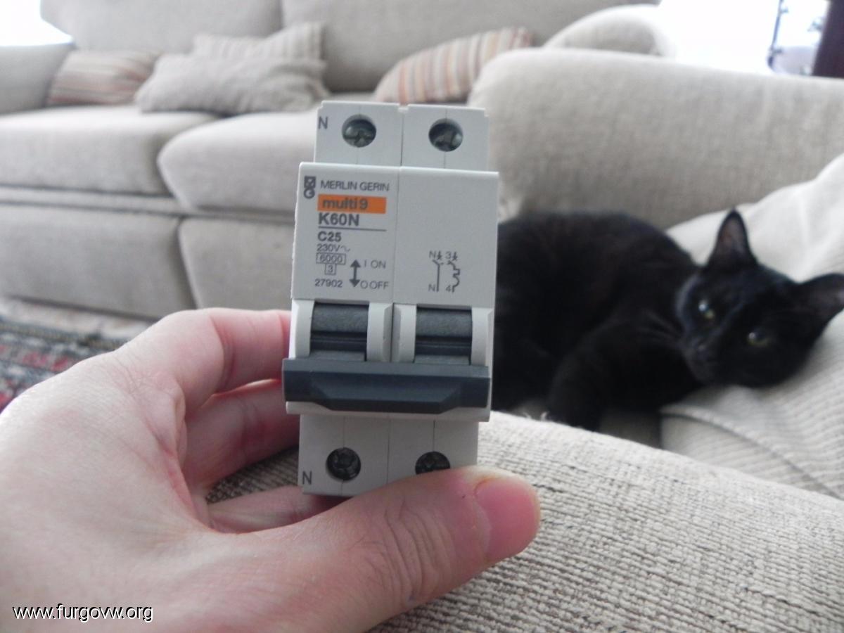

Buenas! Ya tengo el térmico en mi poder, pero para mi tristeza creo que no me va a valer. En él aparece el símbolo de la onda que si no me equivoco se identifica con la corriente alterna, pero el térmico lo necesito para el tramo que va de la batería al inversor, es decir, de corriente continua. Además de que pone 230V. Pongo la foto:
En caso de que sí me sirviera, viendo el esquema entiendo que debería de poner el cable del negativo en la parte izquierda y el positivo en la derecha, ¿qué me decís?
Pone 230 V y debajo 6000 que quiere decir que tiene un poder de corte de corte de 6000 amperios a 230 V.
El símbolo que aparece (al de la parte derecha me refiero) tiene un doble significado, el de protección magneto-térmica.
La protección solamente la tiene el polo de la derecha según se ve la foto,  el polo de la izquierda no tiene protección alguna.
Aunque solamente sea de un polo protegido el corte es bipolar.
Un magnetotérmico con ese dibujo en los dos polos, es el magnetotérmico de 2 polos protegidos (exactamente como el de 10 amperios que el otro día mostraste).
Importante: ambos magnetotérmicos son de corte bipolar, tanto uno como otro (simplemente esto es por la barra horizontal exterior y visible que une mecánicamente las 2 palancas). La diferencia es interna y estriba en que uno de ellos detectaría el exceso de corriente en cualquiera de los 2 polos y el otro solo la detectaría en uno de ellos, pero cuando actúan, los 2 magnetotérmicos, cortan ambos polos simultáneamente.
Para lo que tú quieres (cortar manualmente la entrada de tensión continua al inversor y no andar desconectando éste por su acceso complicado) te sirve perfectamente.
Que lo pones de 2 polos protegidos, pues mejor. Si no, pues pon el positivo a la derecha (polo protegido) y el negativo a la izquierda.
Importante también: como supongo que este magnetotérmico de gobierno del inversor no estará al lado mismo de la batería, debes poner, como bien te indicaba el compañero Agustín el otro día, un fusible de 30-40 amperios en la misma salida del cable positivo del borne de la batería.
Ánimo, ya te queda menos. Ya nos contarás.

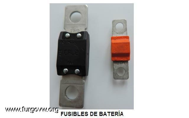

Busca un fusible de batería de este tipo y unos buenos terminales de potencia (redondos) y tornillos-arandela grover-tuercas.
Haz unas conexiones bien firmes en ese punto.
En tienda de recambios de automóviles, de tunning, de montaje de radios, navegadores, audio, gps etc, yo creo que lo encuentras.

A ver, los interruptores automáticos magnetotérmicos, si los quiers utilizar para proteger al inversor han de ser específicos para corriente continua,ya que la cámara de extinción de arco tiene que ser distinta.... Y para grandes amperajes son muy caros. Con uno de corriente alterna corres el riesgo de que reviente si lo cortas con mucha corriente.....
Mi opción sería: poner un fusible de protección a la salida de la batería y luego, con un poco de maña y un soldador de estaño, desoldar el interruptor de encendido del propio inversor, tirar unos cable de 2,5mm hasta donde queramos poner otro interruptor y conectarlo ahí. Con eso siempre apagaríamos del propio inversor sin hacer aperturas peligrosas.....
PutxoAskatu
Hola davidmat. De fastidiar nada, al contrario. Me dices que si corto el automático habiendo mucha corriente que puede reventar, ¿pero si el automático lo apago cuando el inversor ya no está alimentando ningún dispositivo aguantaría?
