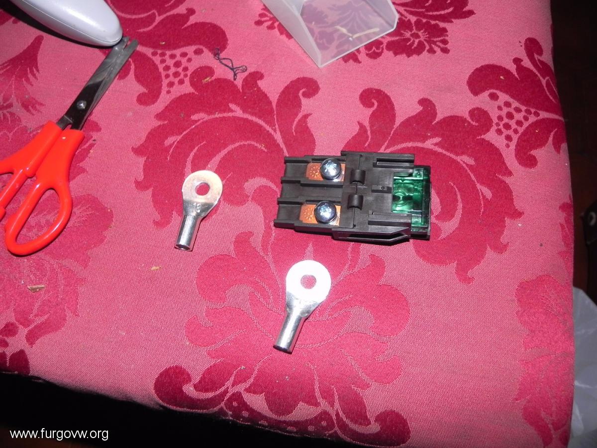

Vamos con ello. Los terminales de anilla para conectar en el inversor y a los polos de la batería. Con termorretráctil los aislé, cortando luego el hueco con un cúter para que hiciera contacto. También pillé un portafusibles en el que metí un fusible de 30A.

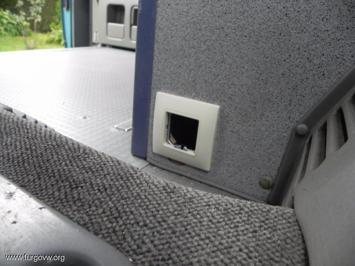

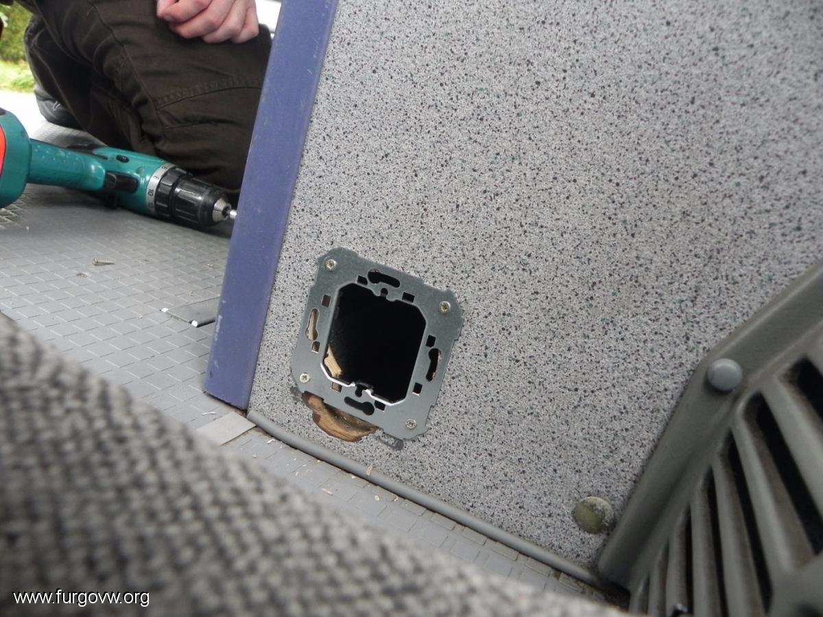

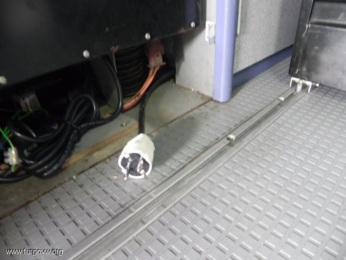

Aprovechando que tenía un agujero hecho por un propietario anterior de la furgo puse una toma de enchufe.

Macho conectado.

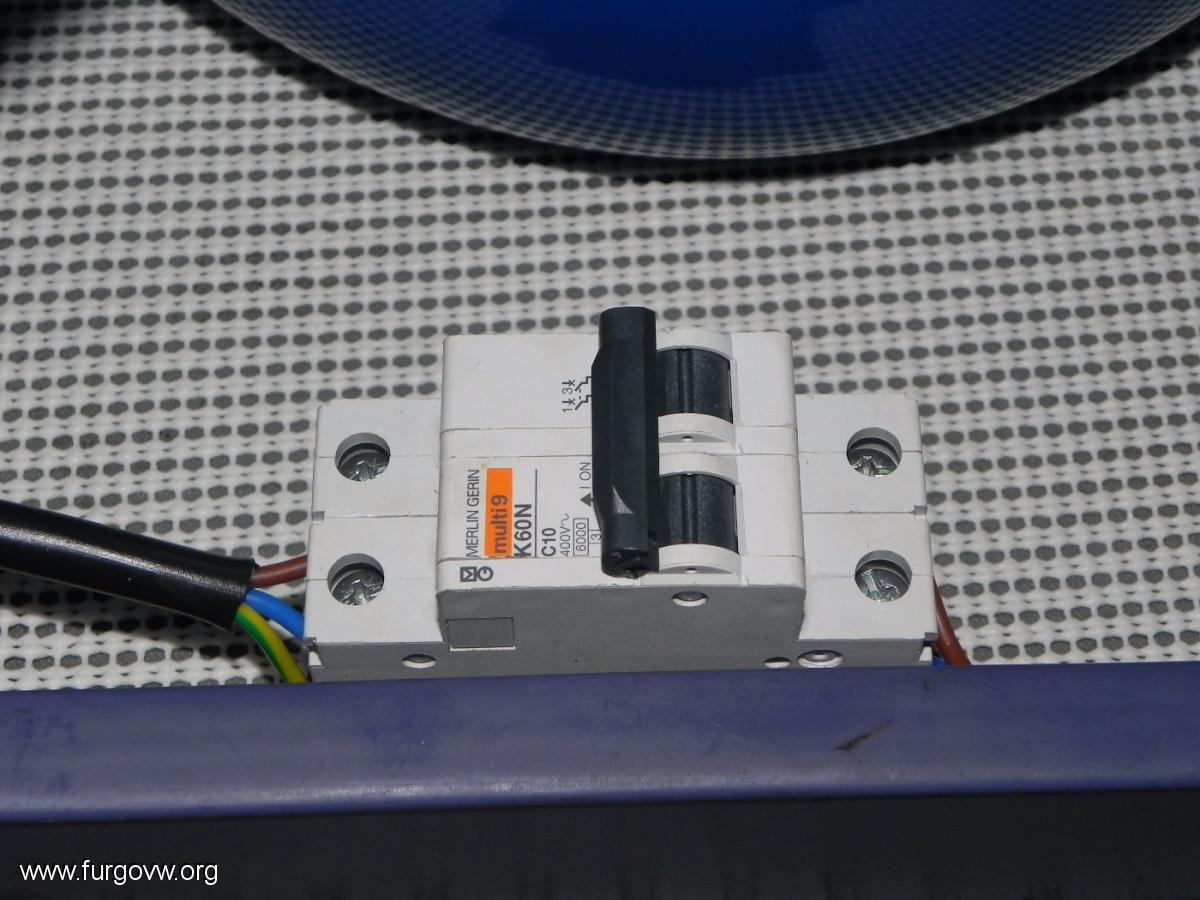

Este es el magnetotérmico de 10A que va a ir entre el inversor y la toma de 230V. El cable de tierra no pasa por él, solo el positivo y el negativo.

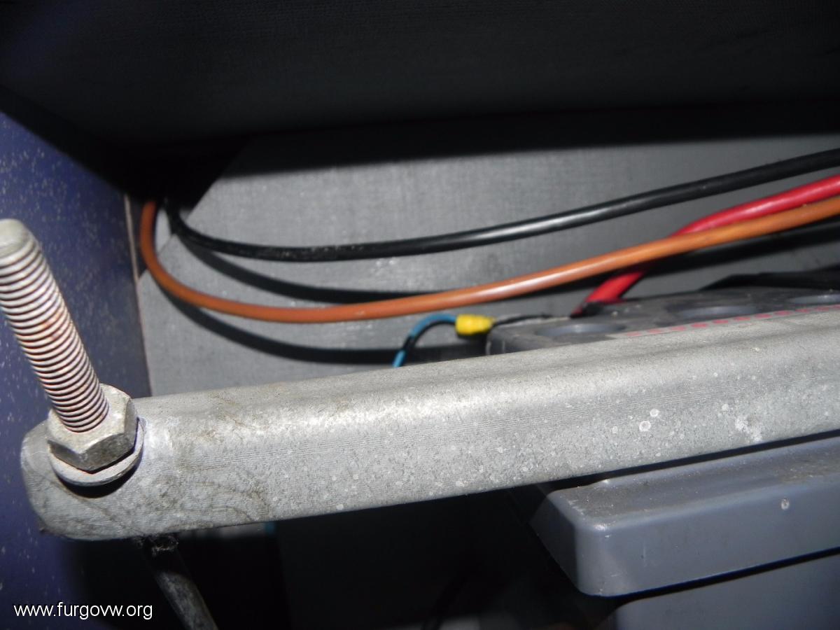

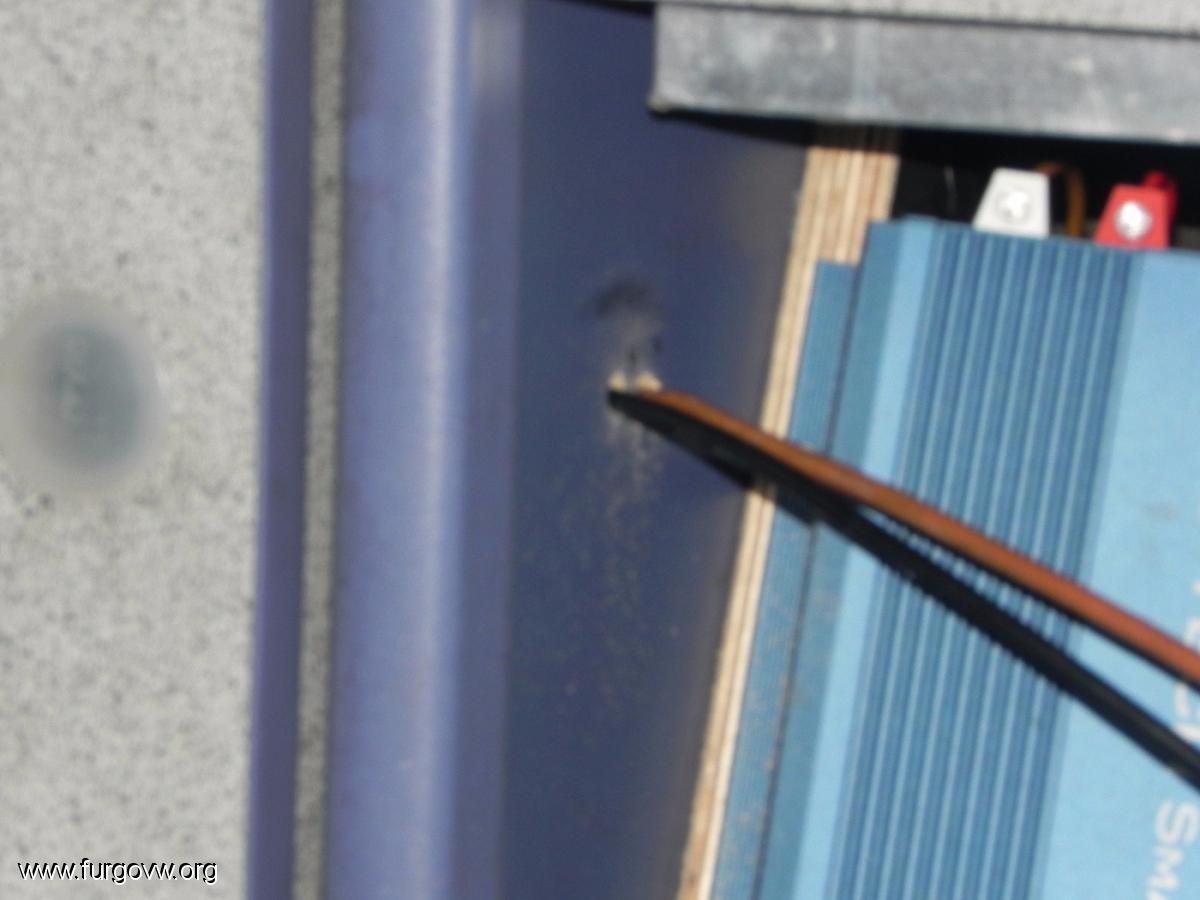

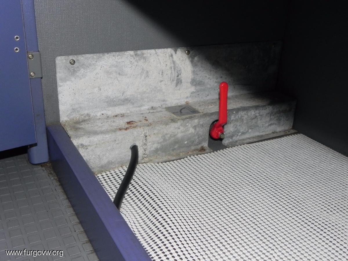

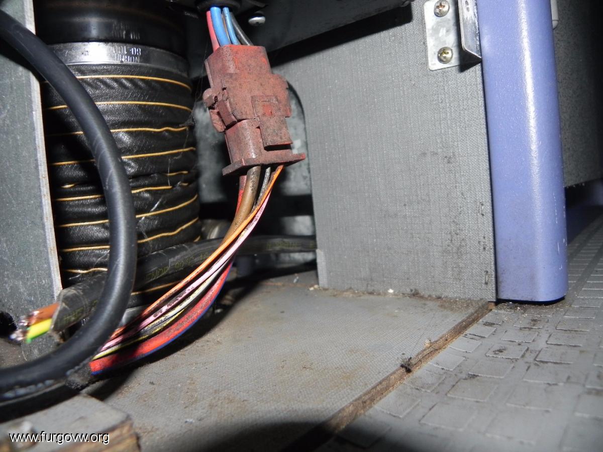

Ahora hacemos el agujero para pasar el cable desde el hueco en el que va el inversor hasta el hueco de las baterías. Este cable es de más sección, de 10 mm cuadrados concretamente, ya que tendrá que soportar mayor intensidad que el tramo que va desde el inversor a la toma de 230V.
Una vez tenemos el cable pasado al rincón de las baterías paso el cable hacia el armario por el hueco que se ve en la siguiente foto.

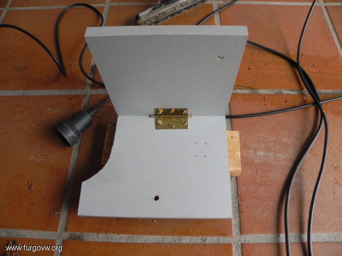

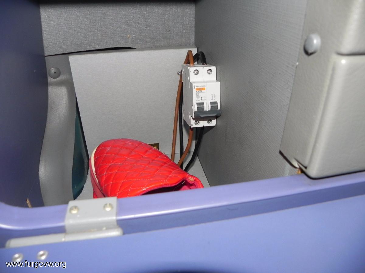

Ya que cuando compré la furgo me venía sin la tapa que va en el interior del armario trasero (la que da acceso a la toma externa y al faro trasero izquierdo), un colega me hizo una. En ella voy a hacer cuatro agujeros para pasar los cables a un magnetotérmico de 25A que irá entre la batería y el inversor. La idea era usar este machete como interruptor además de como protección, como el inversor va a ir oculto mi intención era tenerlo permanentemente en ON para cortarle o darle suministro desde las baterías a través de este automático. Pero resulta que si lo hacemos así, el inversor se pone a pitar y no hay nada que hacer, en cambio si lo ponemos en OFF, levantamos el machete y luego le damos a ON, pues el inversor funciona de maravilla. Conclusión: Mi plan se cambia, se mantiene el térmico pero tengo que desmontar el interruptor del inversor y ponerlo fuera, quedando al alcance, pero eso lo explico más adelante.
Aquí el magnetotérmico de 25A puesto. Está pegado con cinta de doble cara transparente. Pega muy bien, y a la hora de despegarlo, aunque cuesta, no deja ningún residuo, es una maravilla. Este térmico al no servirme como interruptor lo despegué de ahí, y como la tapa tiene una bisagra para darme acceso pues lo puse oculto. Así no queda feo y me queda todo el espacio en el armario.

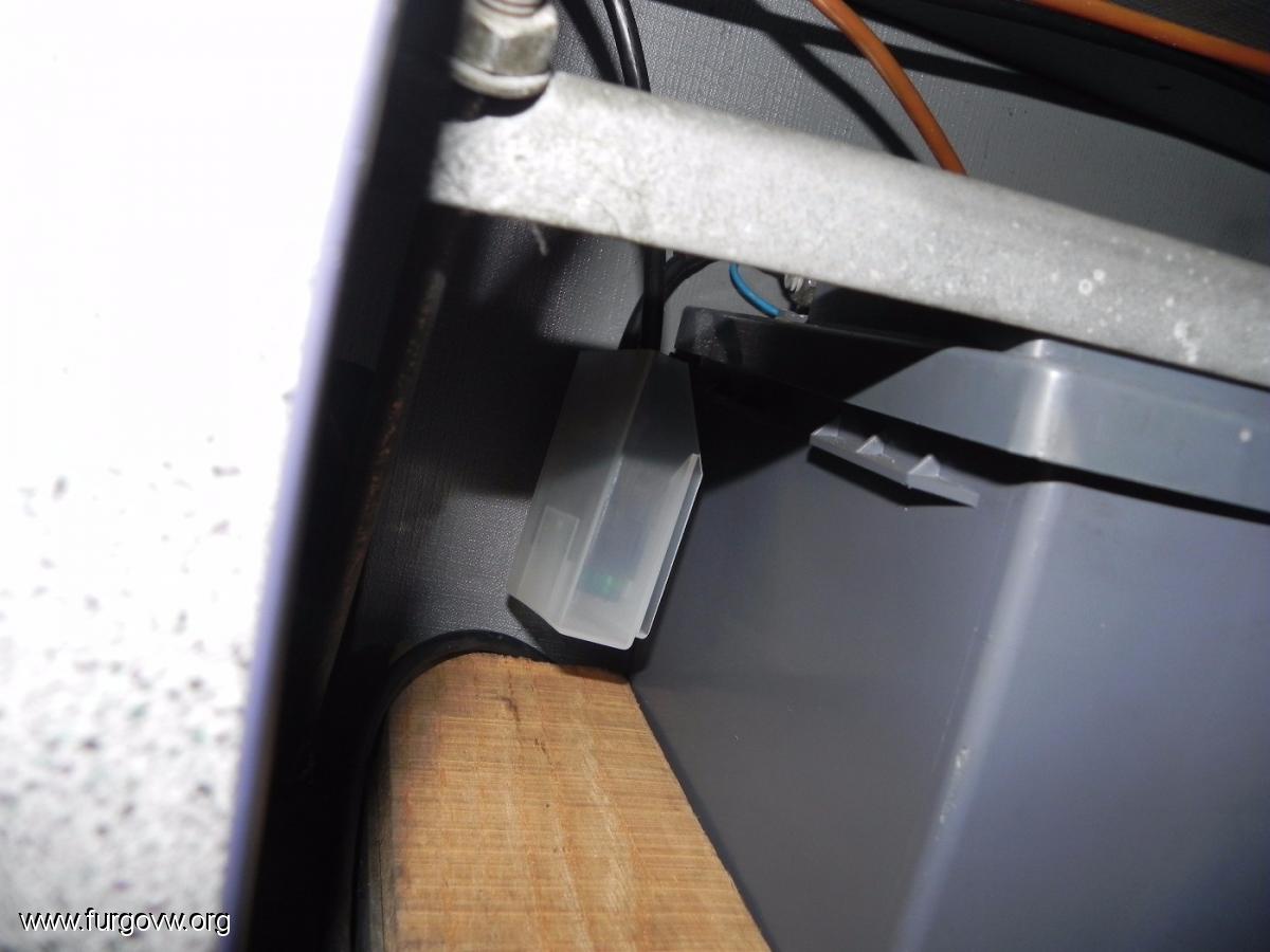

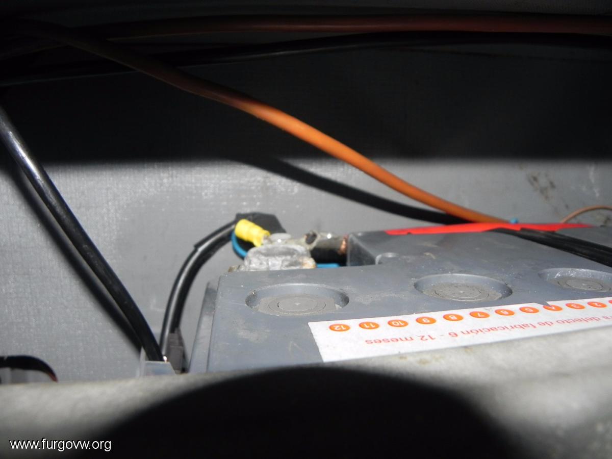

Este es el fusible aéreo colocado. Va en el cable positivo y lo más próximo a la batería, a unos 5 cm aproximadamente lo he puesto.
Este es el cable positivo que viene del fusible aéreo, le puse un terminal de anilla forrado con termorretráctil.

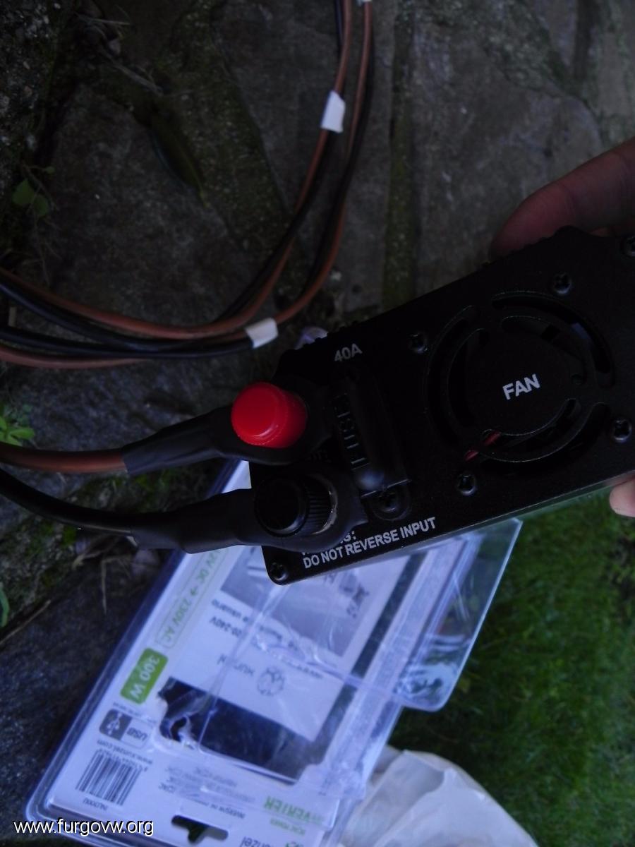

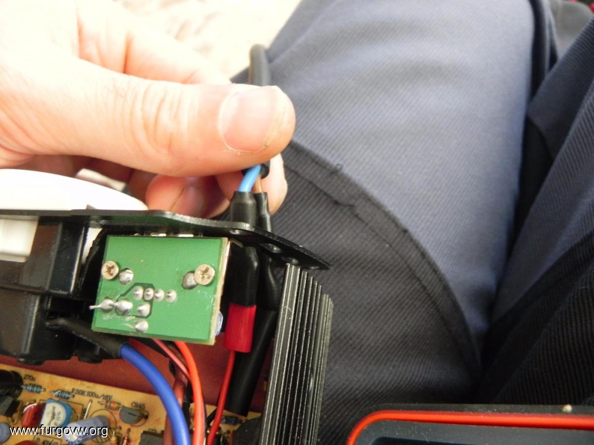

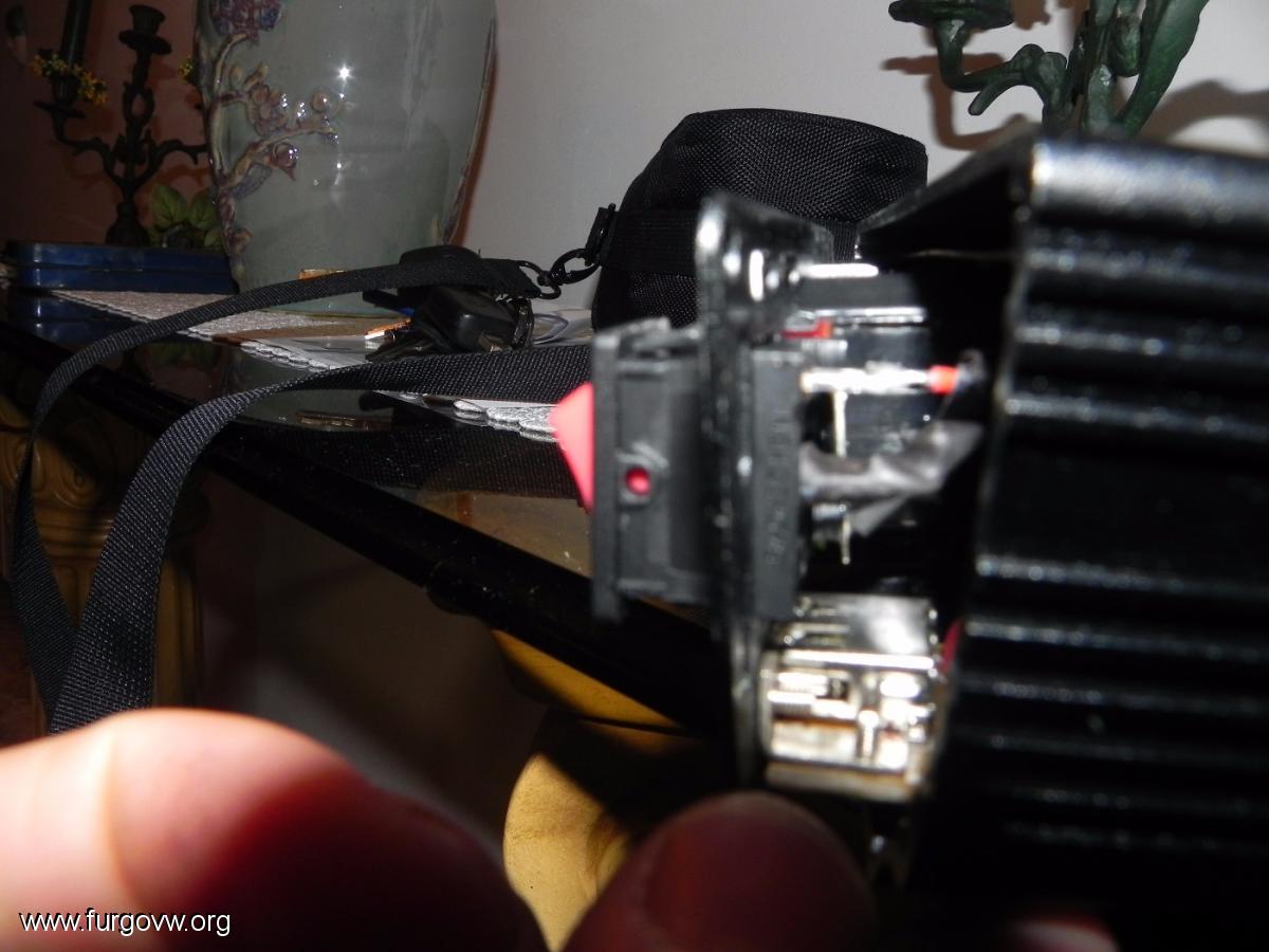

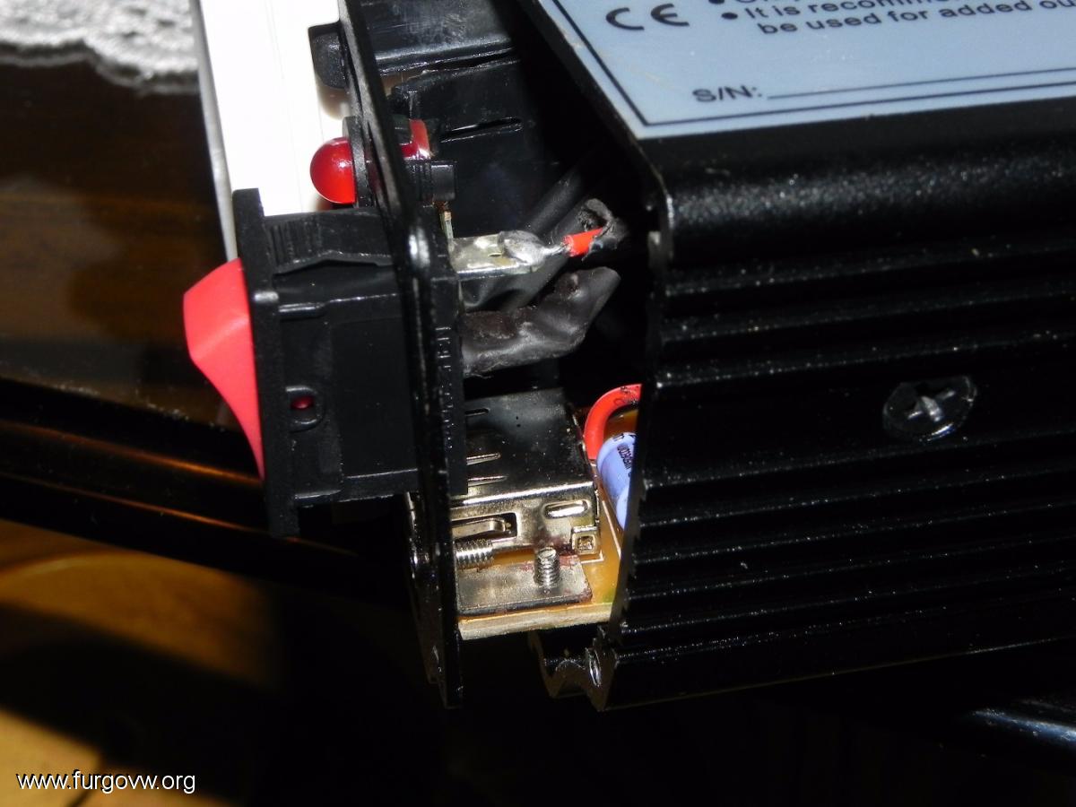

Vamos con el interruptor del inversor. Se quitan los tornillos del frontal y se extrae con cuidado. Ahí vemos los dos cables que van al interruptor. Están soldados.
Se cortan los cables, se ponen unos faston macho-hembra, funda termorretráctil para dejar todo bien aislado y listo.

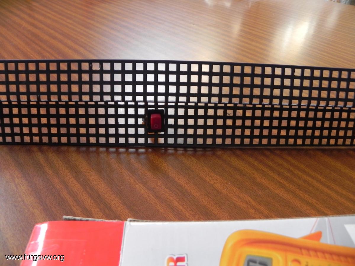

En la rejilla de ventilación corté un par de cuadrados con una tijera de cortar aluminio. Opté por ponerlo ahí porque queda muy discreto, y como no es algo de lo que vaya a hacer uso muy a menudo pues prefiero que se vea lo menos posible. Se le ponen otros faston como en el paso anterior, se tira el cable que haga falta y ya tenemos solucionado el problema del interruptor. Me falta una foto de la rejilla ya puesta, pero me olvidé de sacarla, pero con esta foto ya os figuráis como queda. En el inversor, al quitarle el interruptor queda un hueco abierto, lo tapé con cinta aislante para que no entre suciedad al inversor.

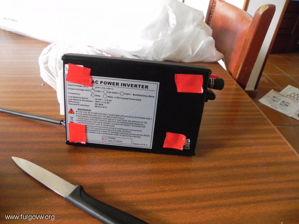

Os dejo una foto del inversor con la cinta que le puse para fijarlo, todavía tenía que sacar la protección esa roja.
Y así queda antes de acomodar todo dentro. Importante dejar el ventilador del inversor apuntando hacia la rejilla para que ventile bien.

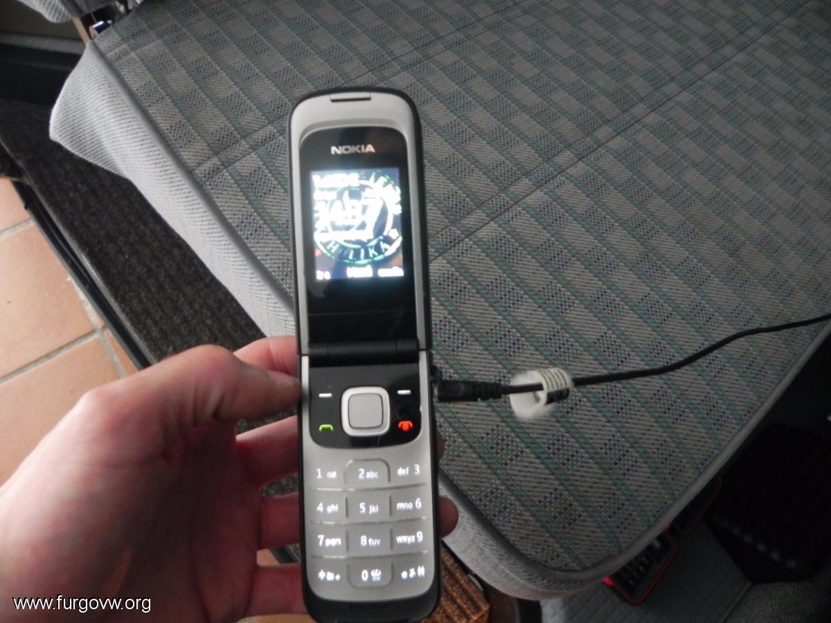

Y al fin podemos disfrutar de 230V en la furgo, aquí mi Nokia dando fe de ello.  ;D

Por curiosidad, hazlo trabajar, ponle con carga de prueba de 300 W (o algo inferior) a ver si los entrega manteniendo los 220 V a la salida, si salta bien su ventilador, si no se calienta demasiado a ese régimen durante un tiempo.
davidmat
PutxoAskatu
Lo haré, tengo que buscar algún aparato que demande una potencia próxima a los 300W para ponerlo bien a prueba. Le veo un inconveniente importante, que es que el ventilador funciona en todo momento, no es que se ponga a funcionar una vez que detecta que aumenta la temperatura interna del inversor o algo así...pero bueno, dentro del armario no se nota mucho el ruido.

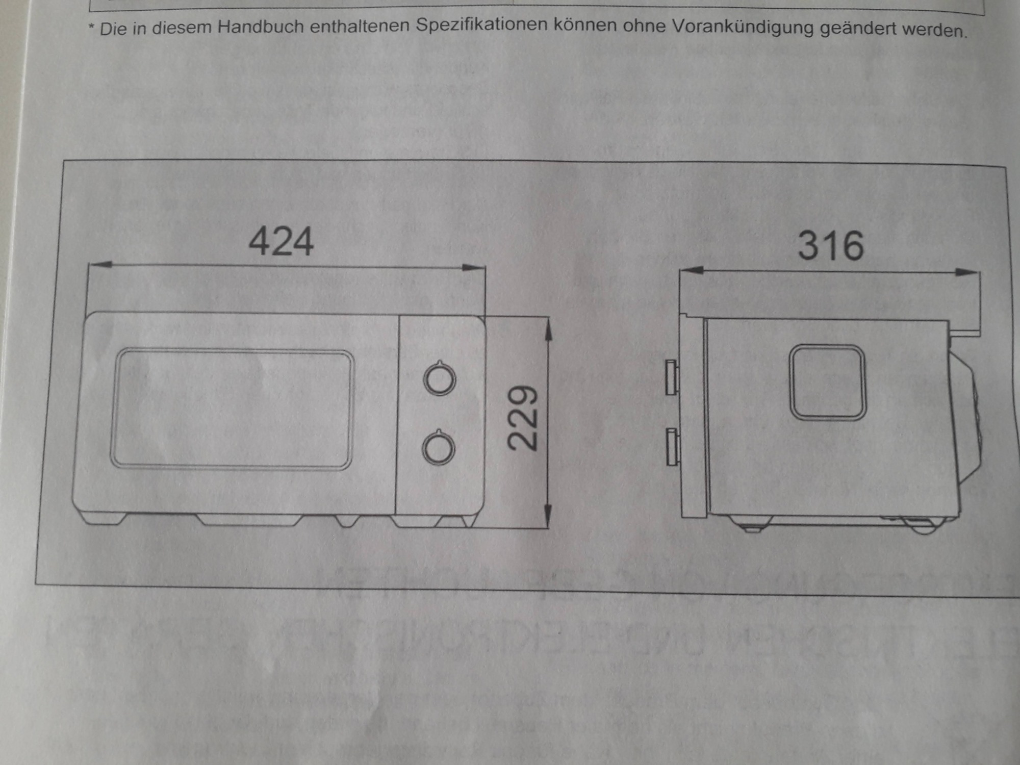

Para los que queréis instalar un microondas e inversor yo instale esto hace mas de un año y va de lujo. También lo utilizo con un secador de 1200w y funciona bien, consejo si se utiliza algo que consuma arrancar furgo durante ese uso para que no sufra la batería.
El microondas es de 700w y va muy bien esta mas barato que cuando lo compre yo.
Hay mas baratos pero mas grandes, este es pequeño pero matón.
