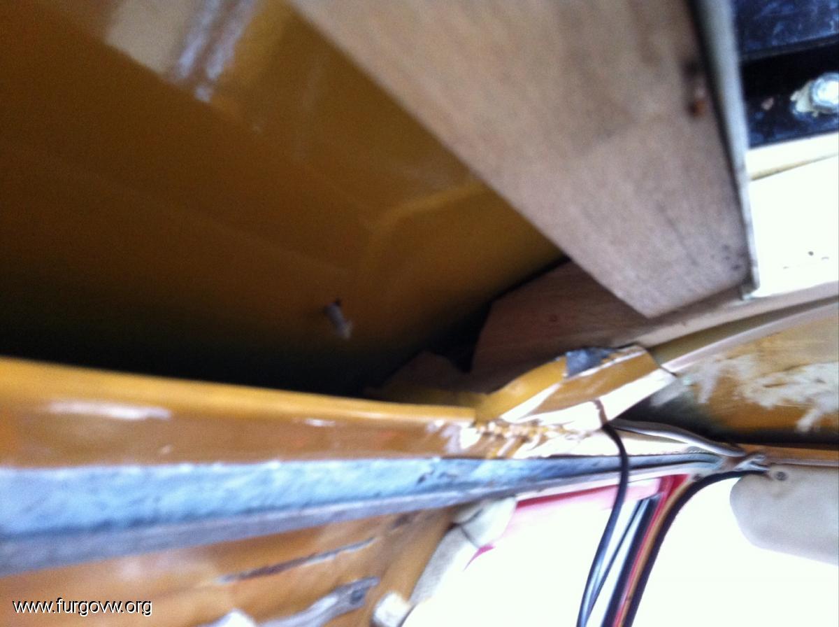

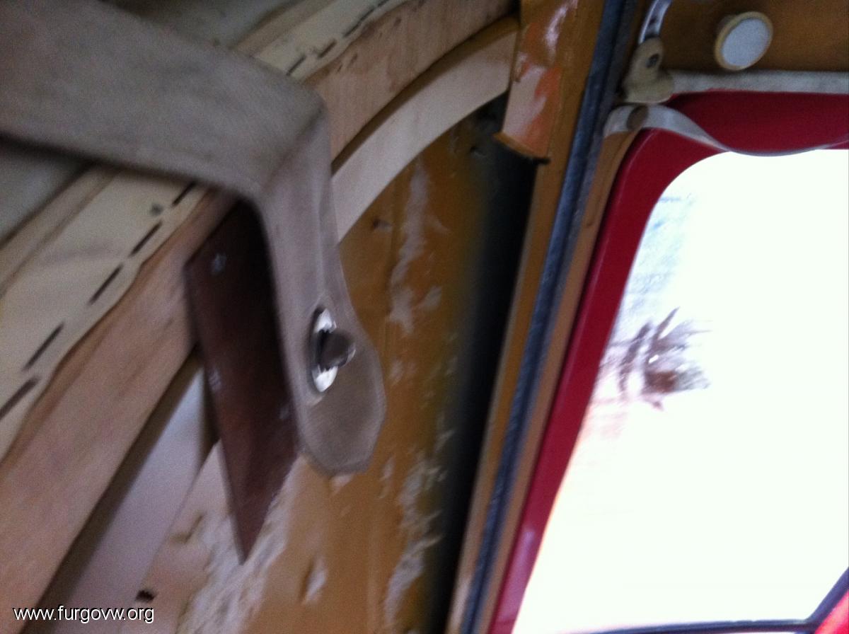

Ya esta gran parte del interior desmontado y menudo sorprendían me he llevado! Resulta que el techo no es de serie. Lo cortaron y le pusieron un techo denomina lateral creando una estructura de madera y clavando tornillos directos a la chapa.
Unas fotos
Lo bueno que empiezo a ver a donde van cables que me vuelven loco.

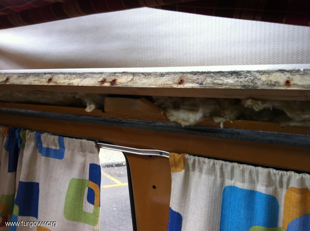

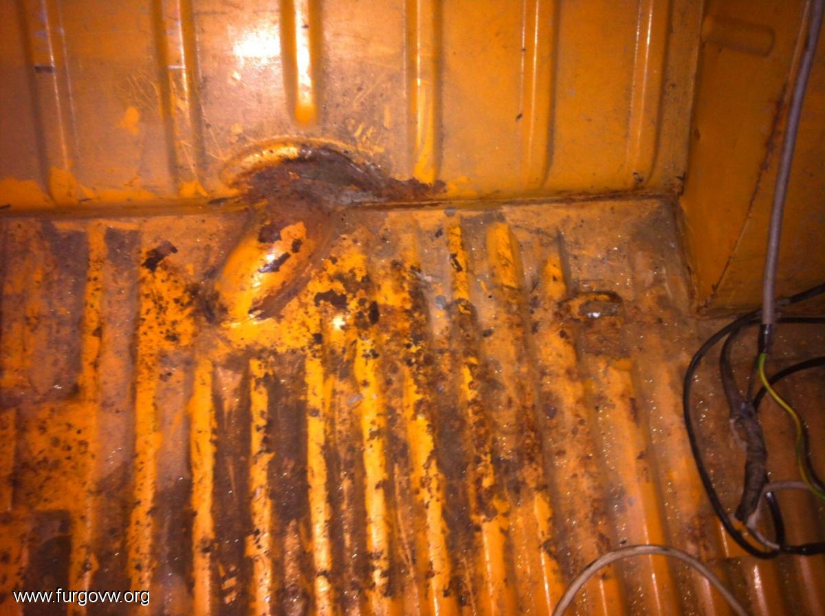

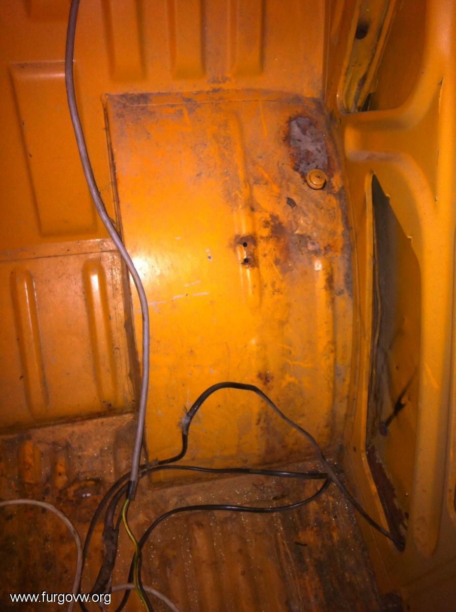

Hoy por fin hemos acabado de desmontar todos los muebles, los paneles, quitar lana de roca, los cables que sobraban, limpiar basura de los años 70 en adelante... y por fin se ha quedado desnudita por dentro.
La empecé a desmontar sabiendo que iba a estar mal pero deseando de que estuviese bien. Que jodido es que la razón se imponga a los deseos. Está peor de lo que creía que iba a estar.
Lo bueno que me lo he pasado como un enano desmontado.

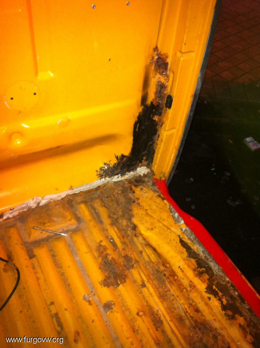

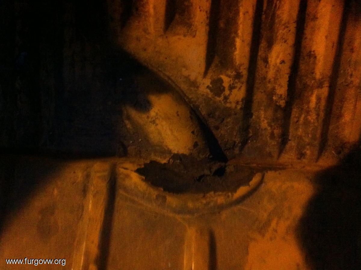

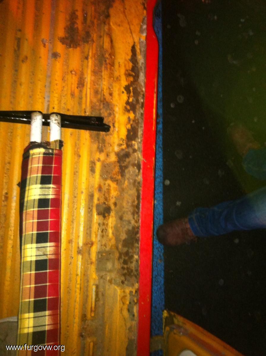

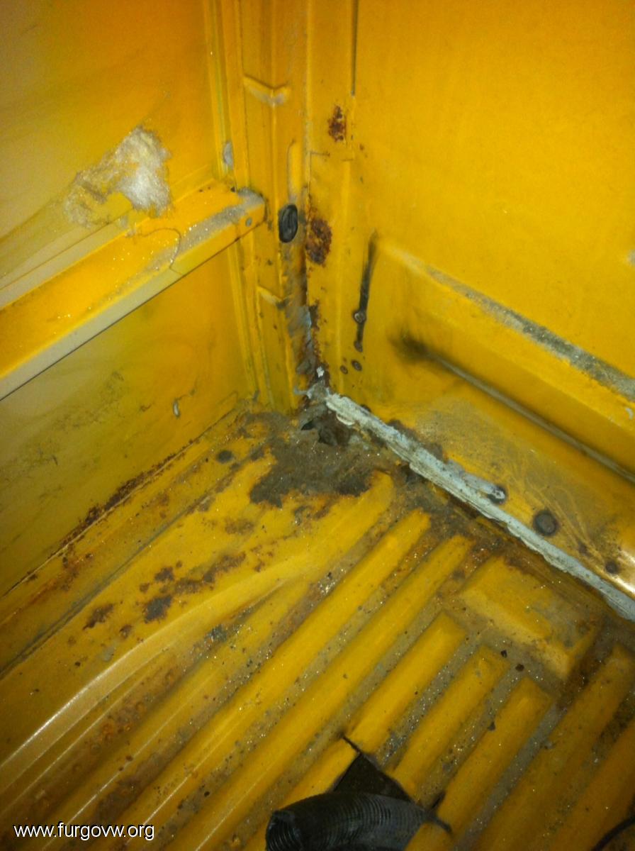

Os pongo una fotos para que veáis su estado.

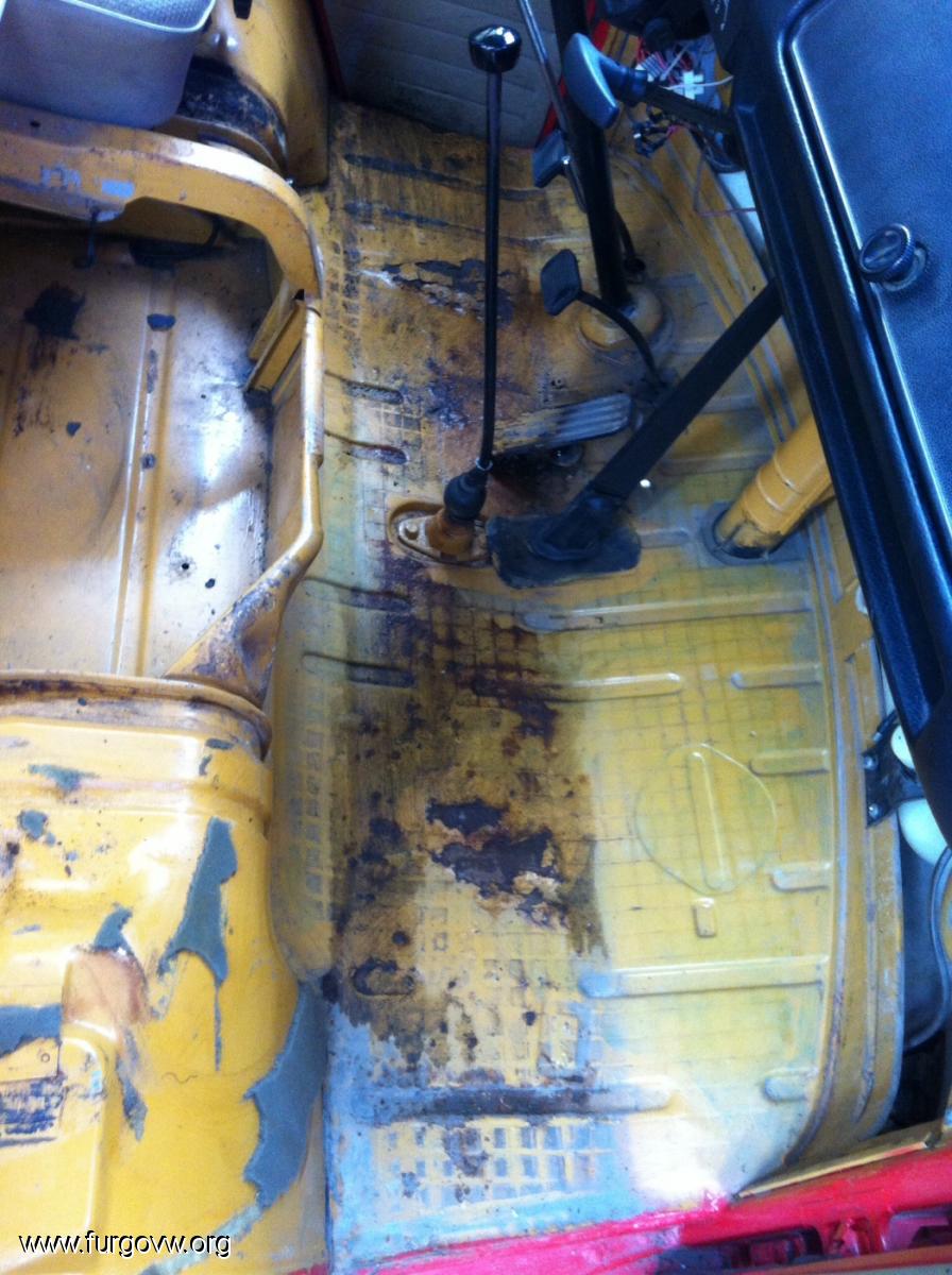

suelo parte portón

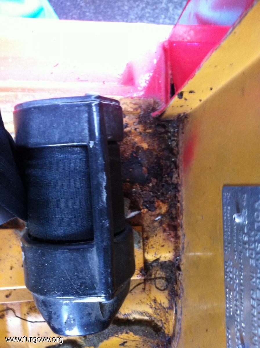

bajo asiento cama

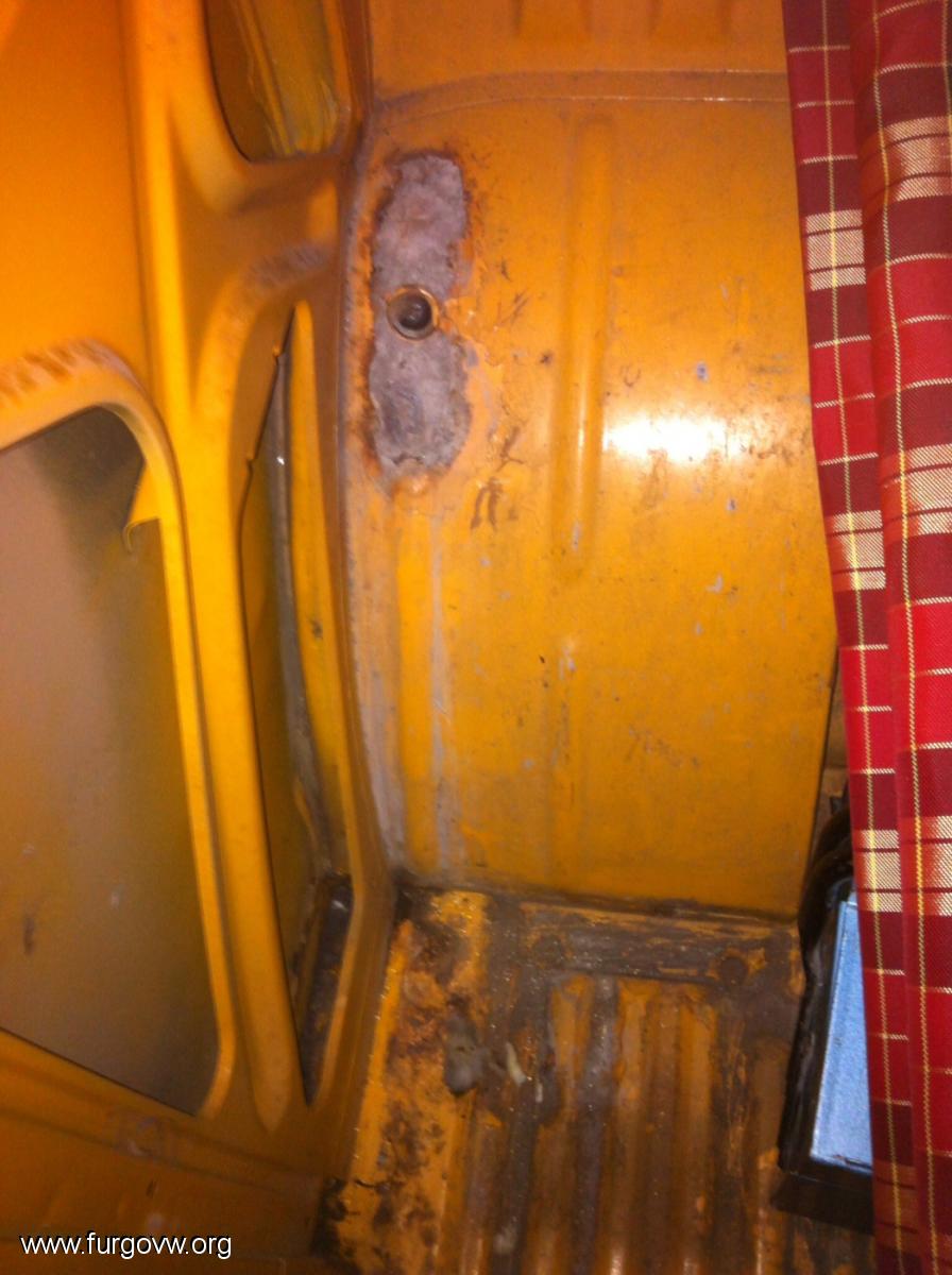

esquina detrás piloto

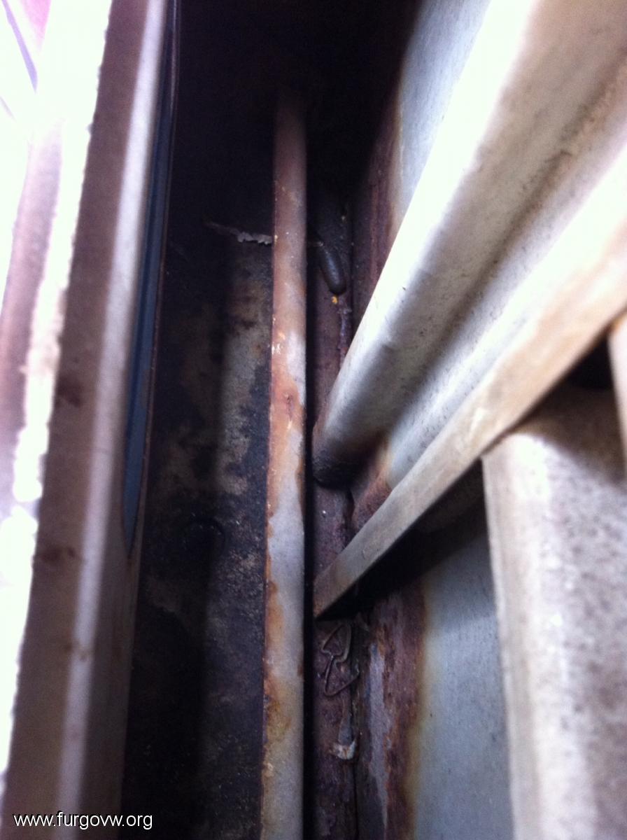

ruedas de atrás. los podridos esos que son? parecen chapas puestas fuera y sujetas con tornillos.

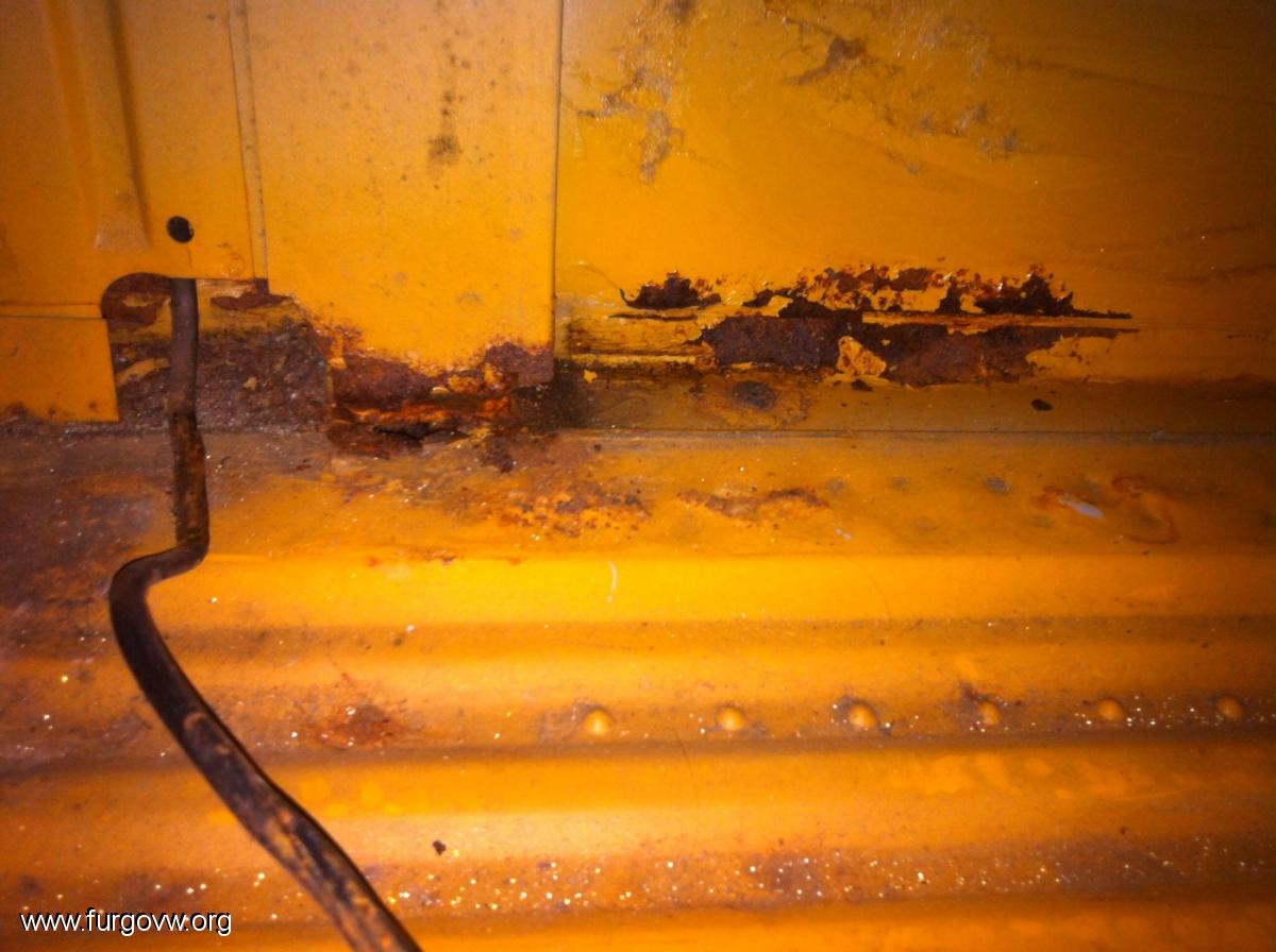

lateral
cuando llueve entra agua por las puertas. tenía una especie de esponjita pegada a la chapa para suavizar el contacto. Así que tenía toda esa parte bien húmeda.
