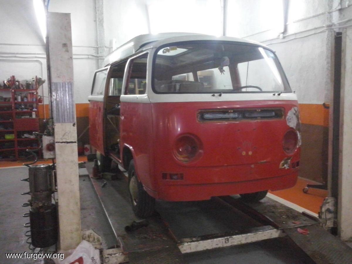

Por fin he encontrado taller. En iruña. Gente joven que están empezando, con ganas y que me han demostrado que saben del tema. Ayer aceptamos el presupuesto y se quedo Paki allí. Va pa meses, pero ya estoy todo caliente por tenerla. Ya iré contando como va el proceso.

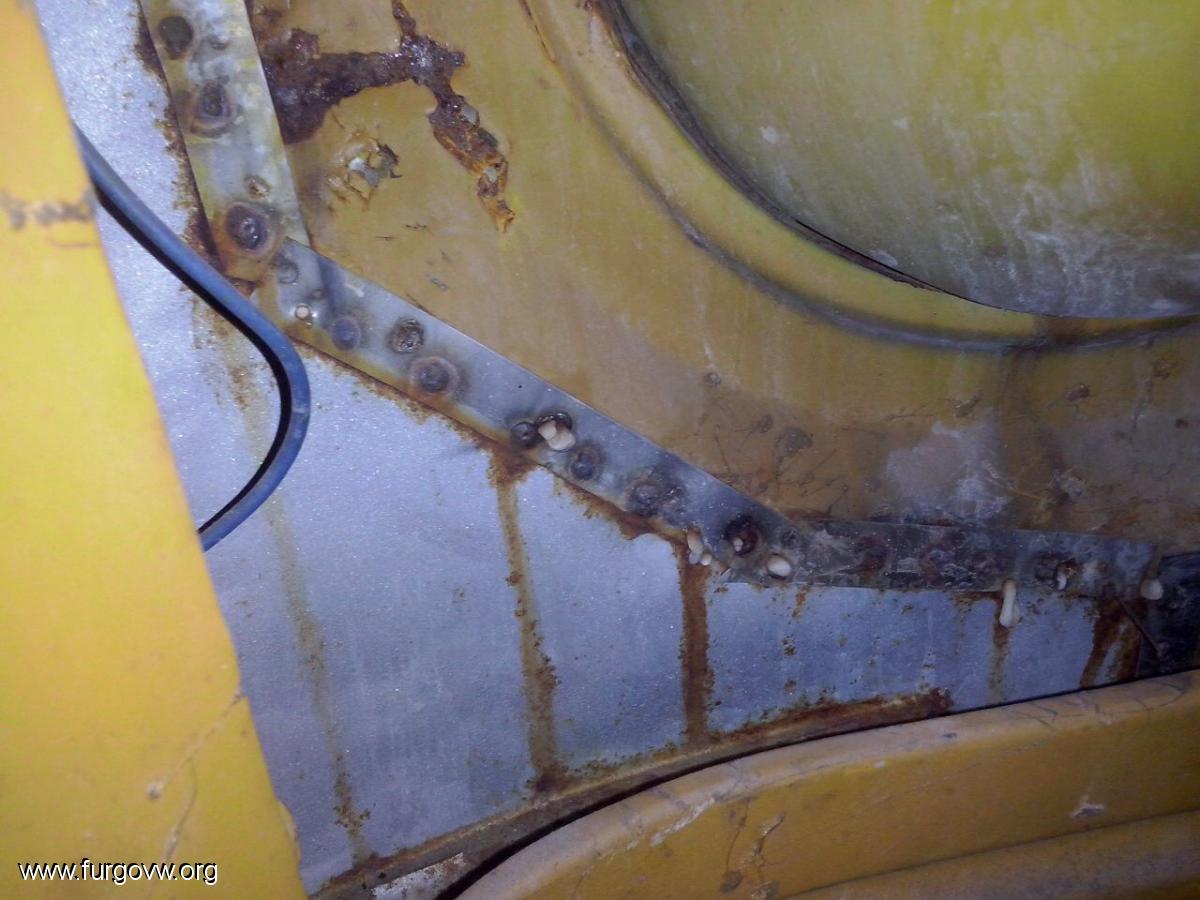

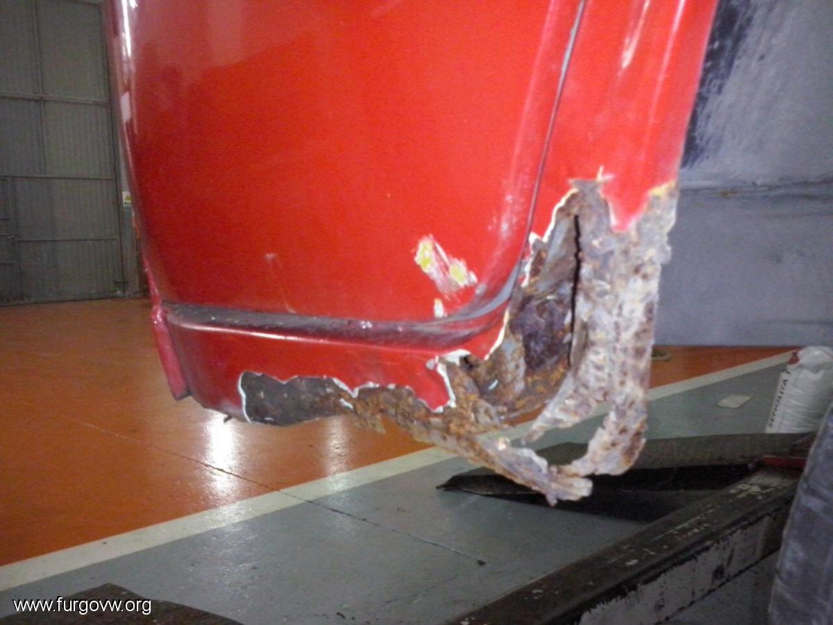

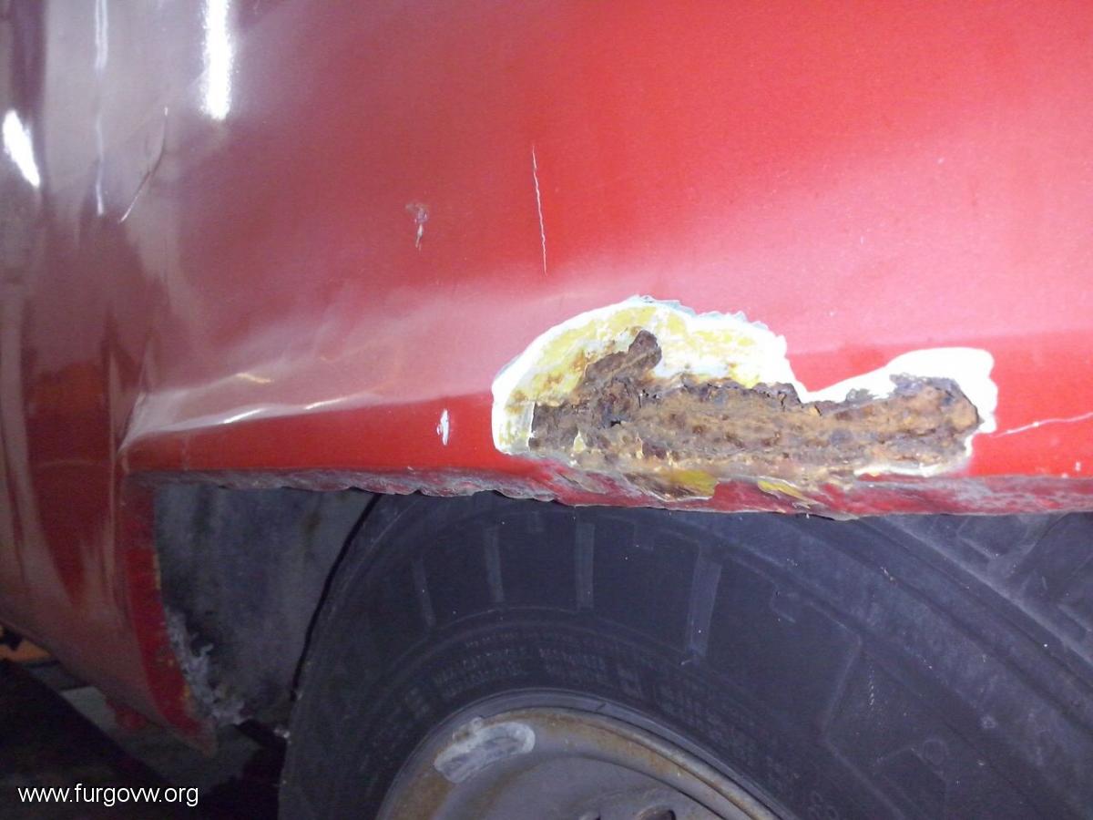

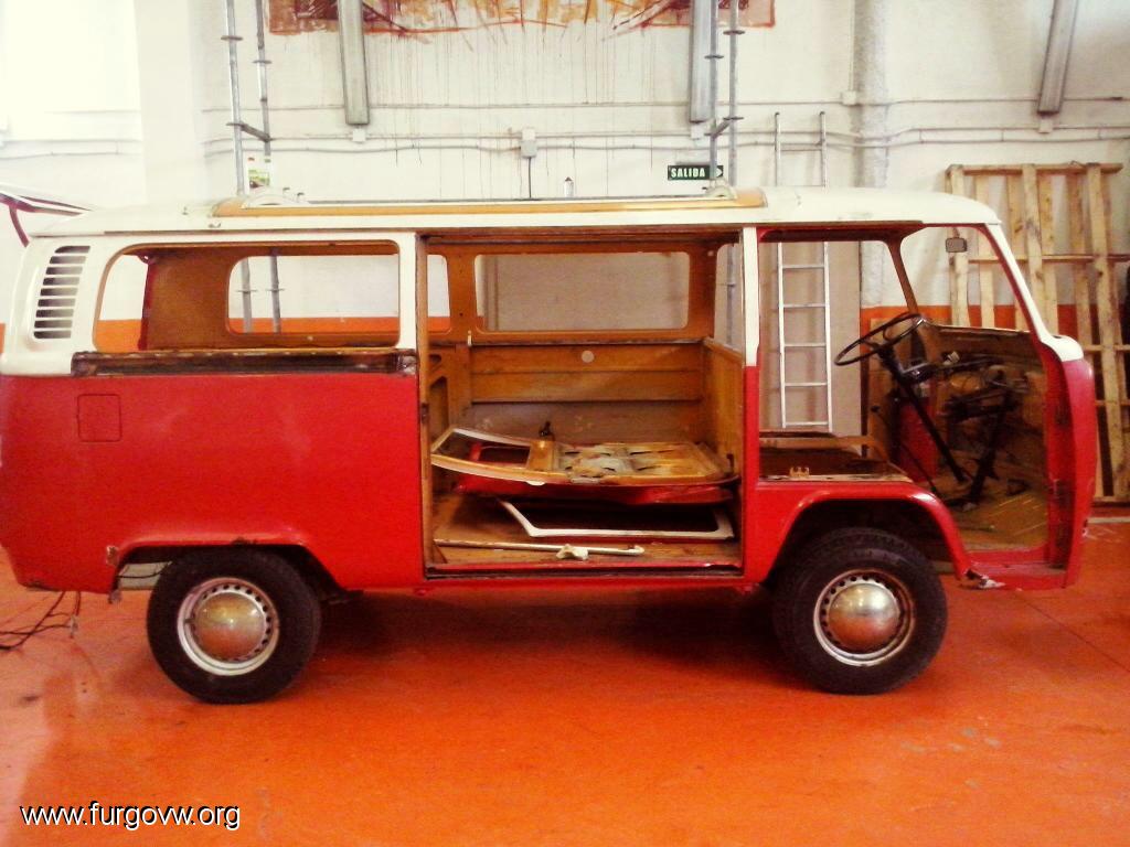

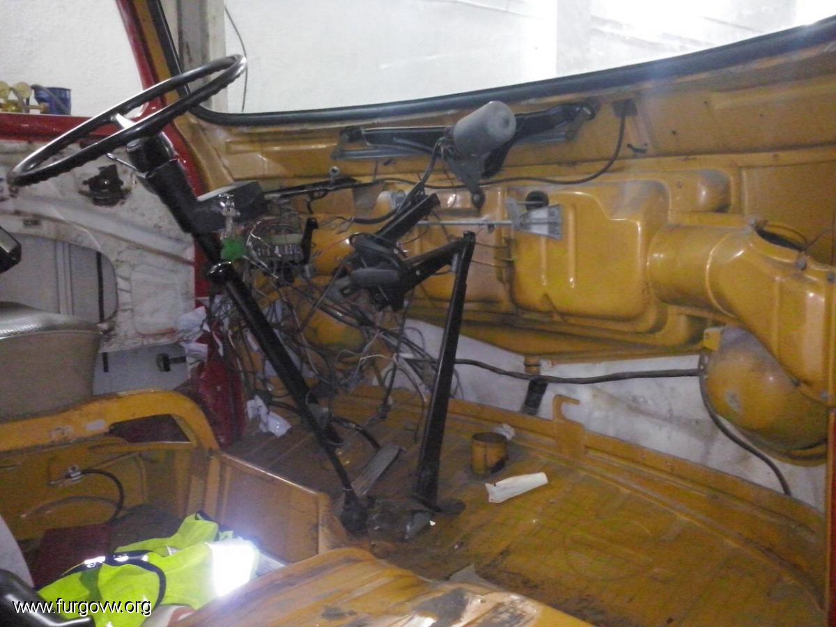

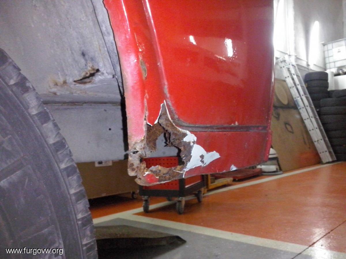

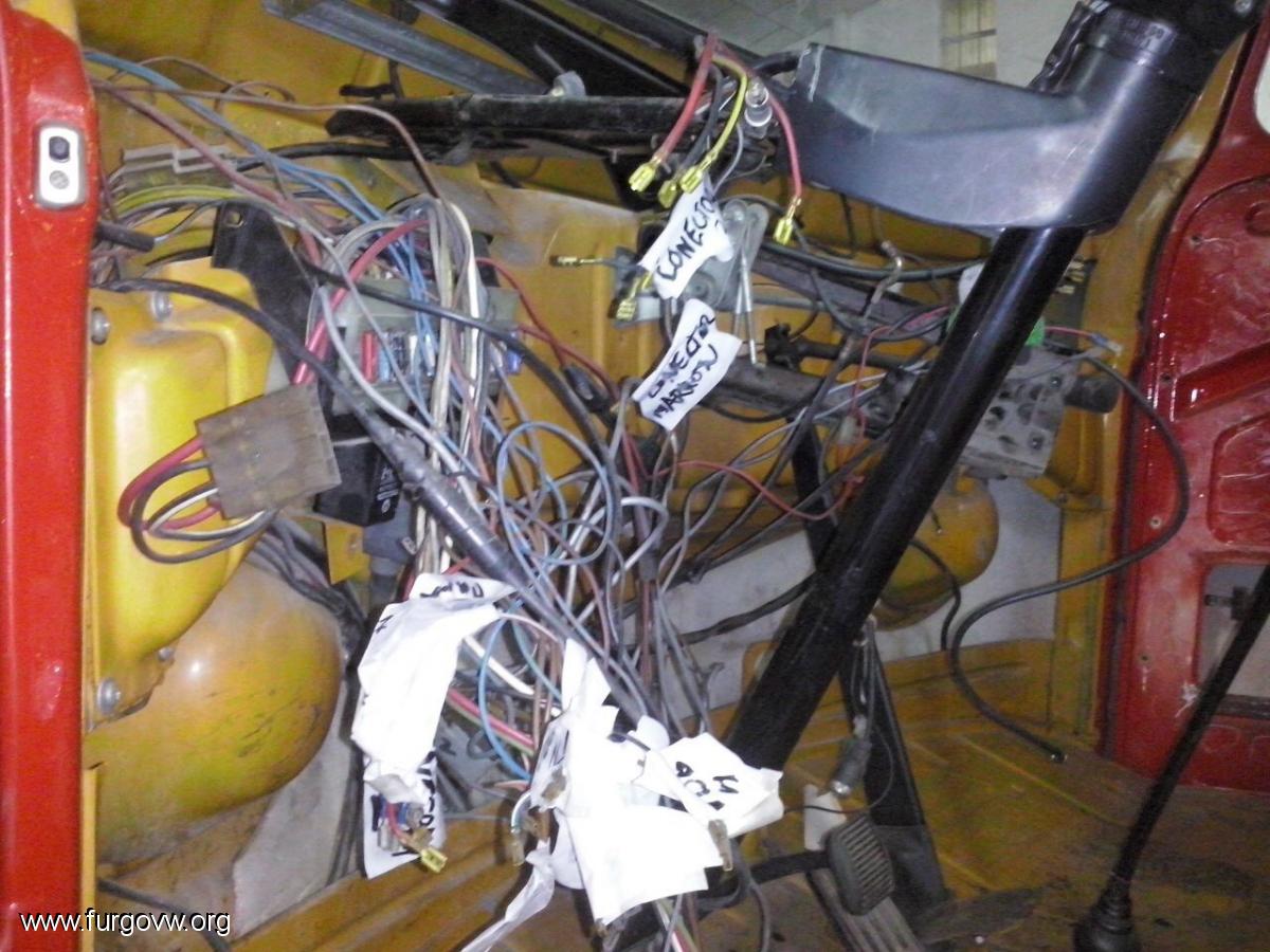

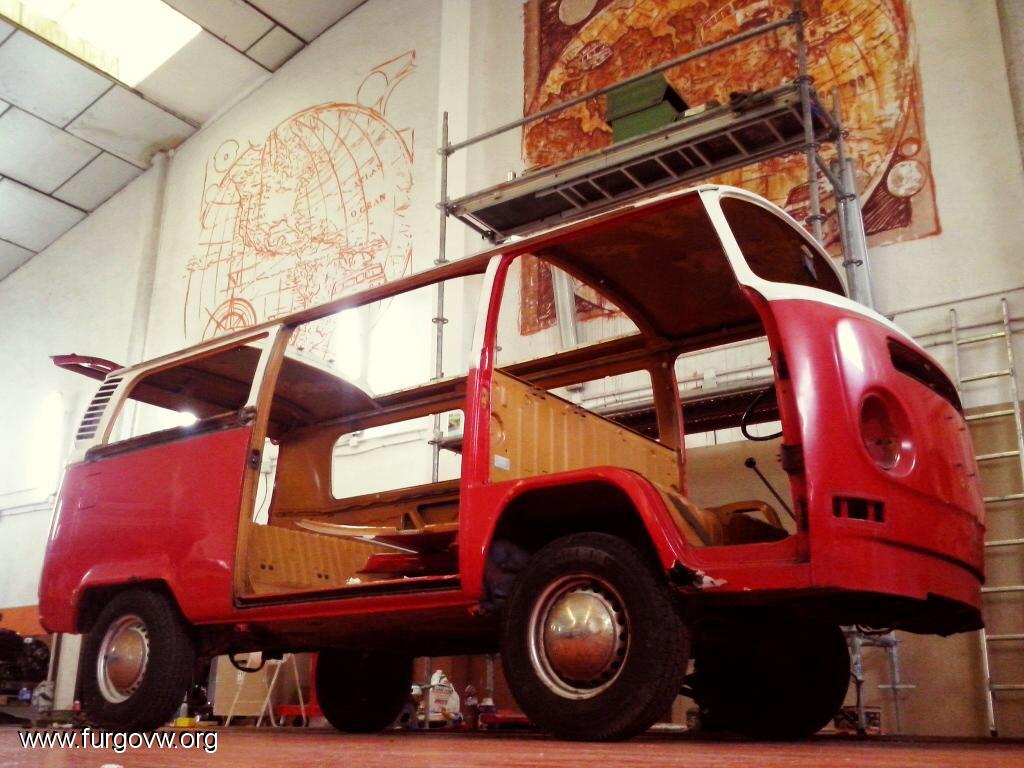

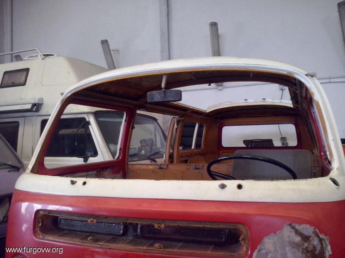

Pongo unas fotillos que la cosa avanza! Como era de esperar están saliendo más óxidos y masilla.
Javi T-2
Ostia pues la operacion va a ser buena  :o
Animo tio, pena que estemos tan lejos sino alli estaba con la radial en la mano  :D
.fotografo .fotografo .fotografo

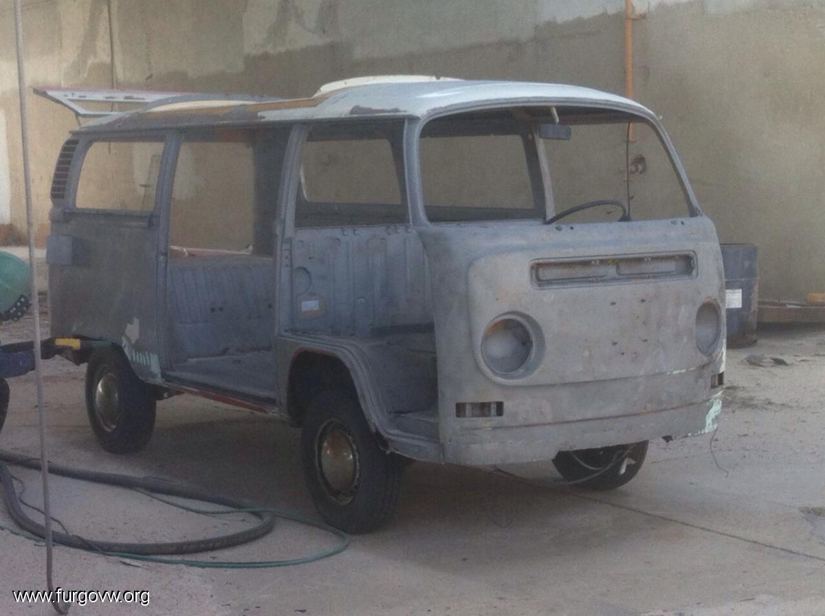

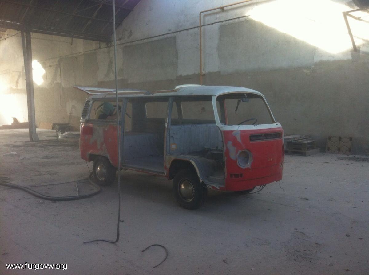

Hay va poquito a poco. Si hay suerte en un par de semanas o tres la llevaremos a arenar.
Pongo unas fotillos.
intoxikado

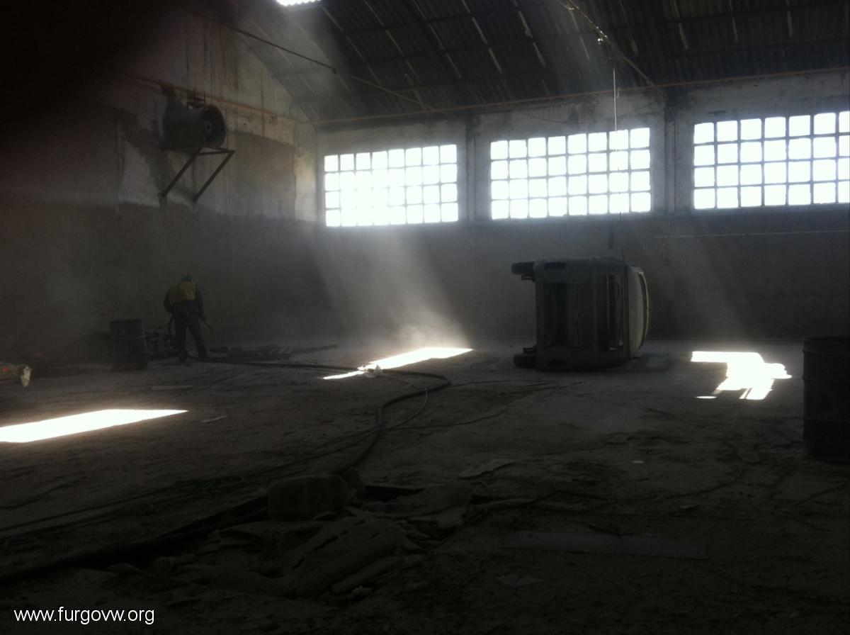

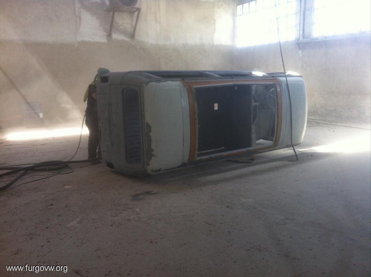

Primera prueba de arenado:

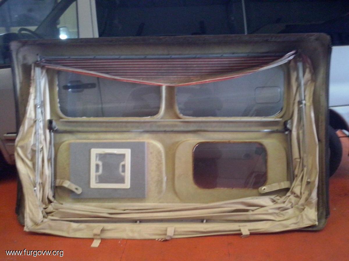

Alguien sabe donde conseguir el plástico del techo devon lateral? He visto para el techo normal pero no para el lateral. El que tengo tiene algún que otro agujerillo.

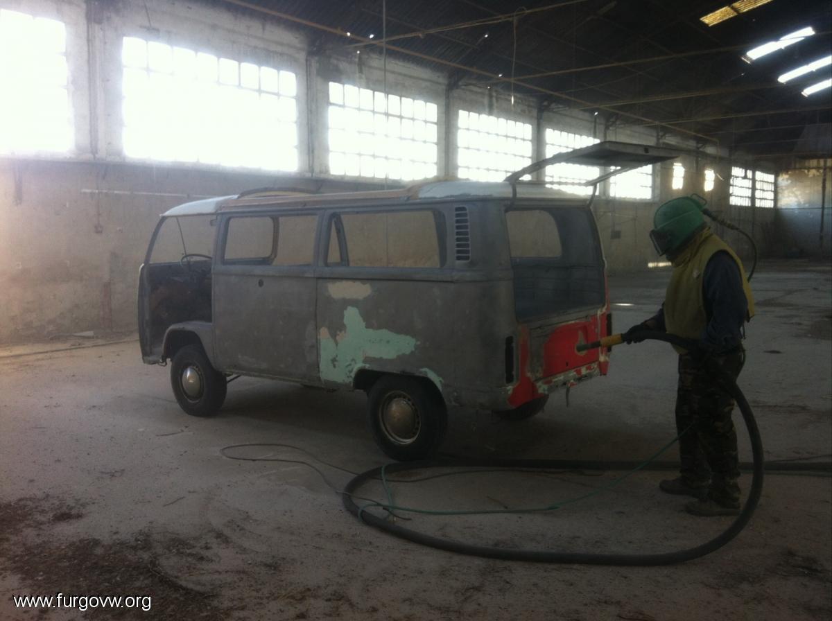

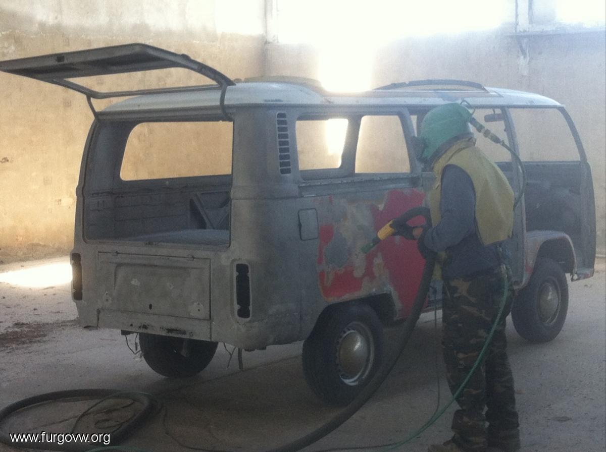

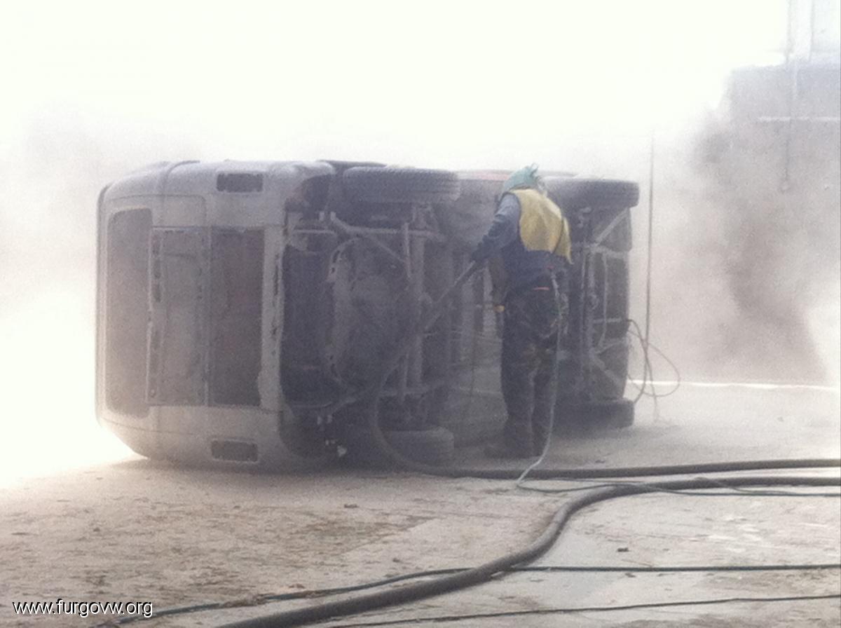

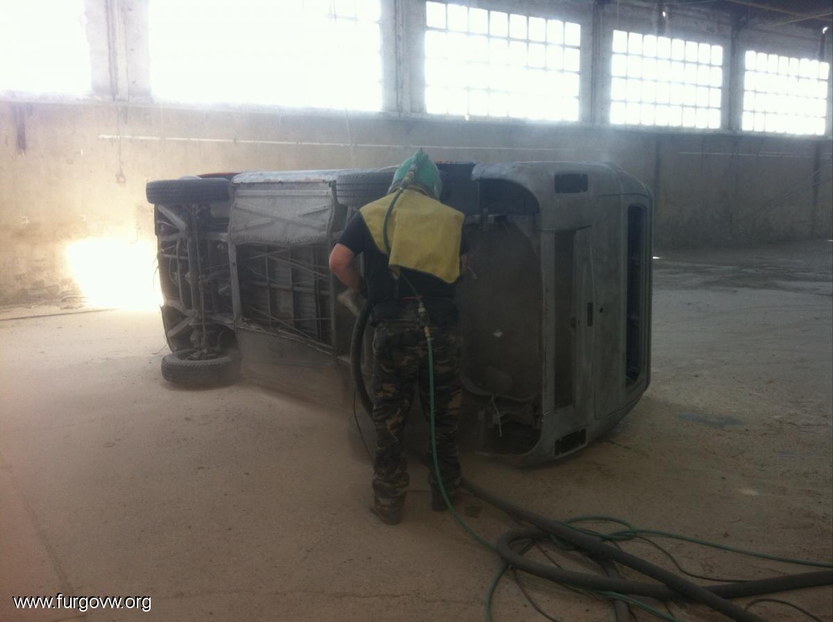

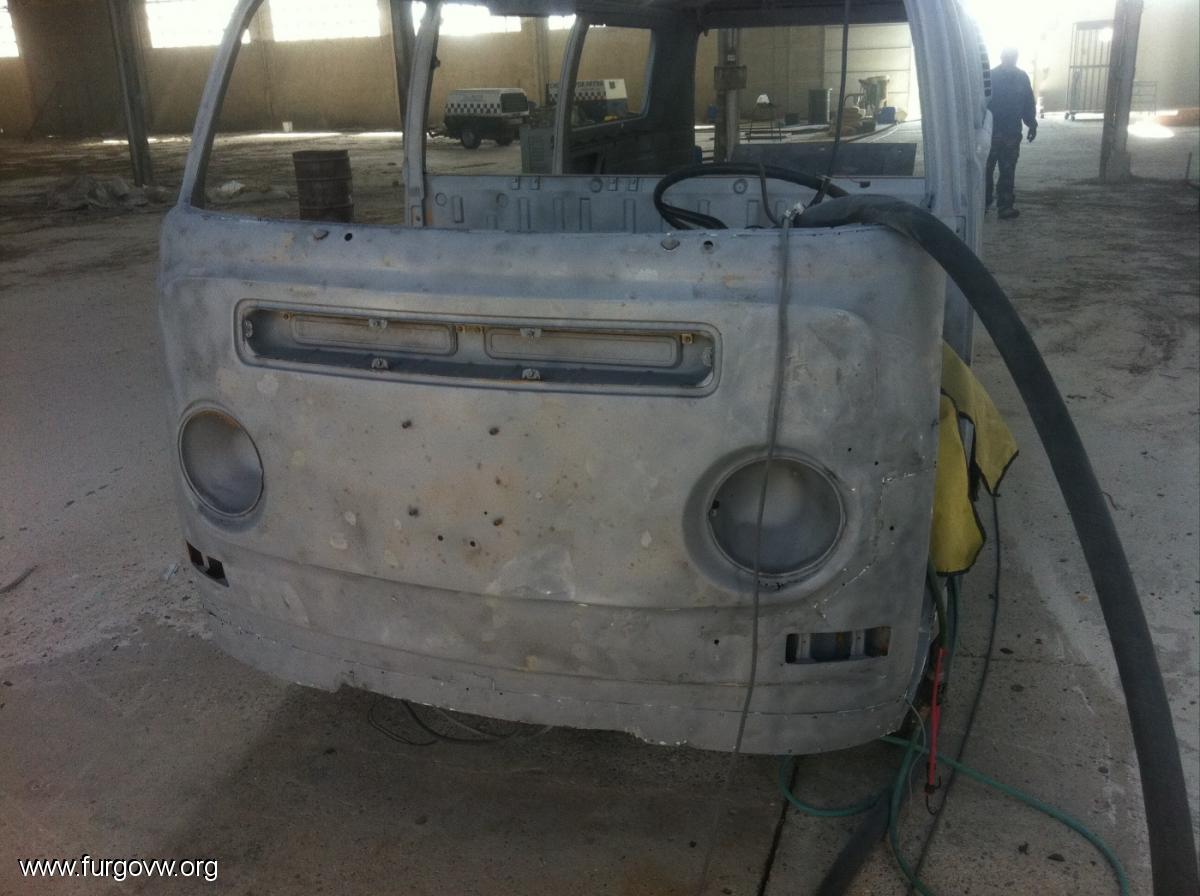

Después de casi tres meses por fin nos pusimos de acuerdo el del arenado y yo. Me pegue todo el día en una nave semi abandonada viendo como chorreaba el tío arena. Casi 8 horas. El tío paró una hora pa comer.

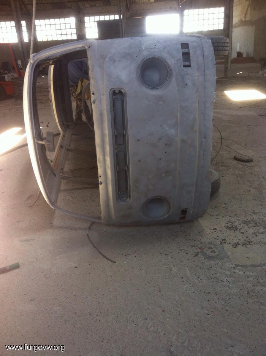

Lo difícil fue darle la vuelta. Únicamente contábamos con un toro y cuerdas. En la primera vuelta calculamos mal la largura y acabe aguantando la furgo de cunclillas con los muslos. Moratonazo y pequeño esguince. El del arenado flipando. Que quería más a la furgo que a mi. Las siguientes vueltas fueron mejor, aunque se abollo un poco. Pero no había otra manera.
La verdad que de óxido lo esperado. El suelo de la zona vivienda mejor de lo esperado. El de cabina lo esperado. Los bajos de la furgo muy parcheados. Lo que no esperaba era tanto bolló.

Donde vas locooo, aguantando la furgo con las piernas!!   .pesas   .meparto
  Buena paliza se a dao el chorreador  :o     y ahora a cortar  .palmas
