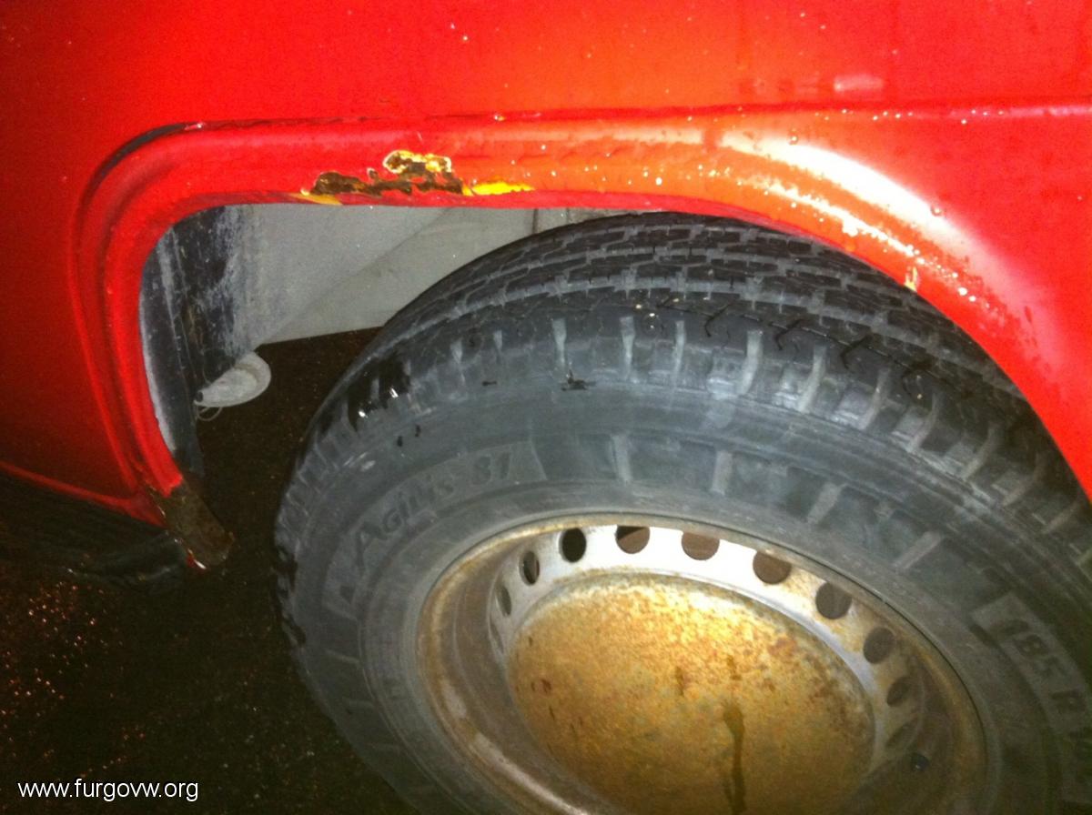

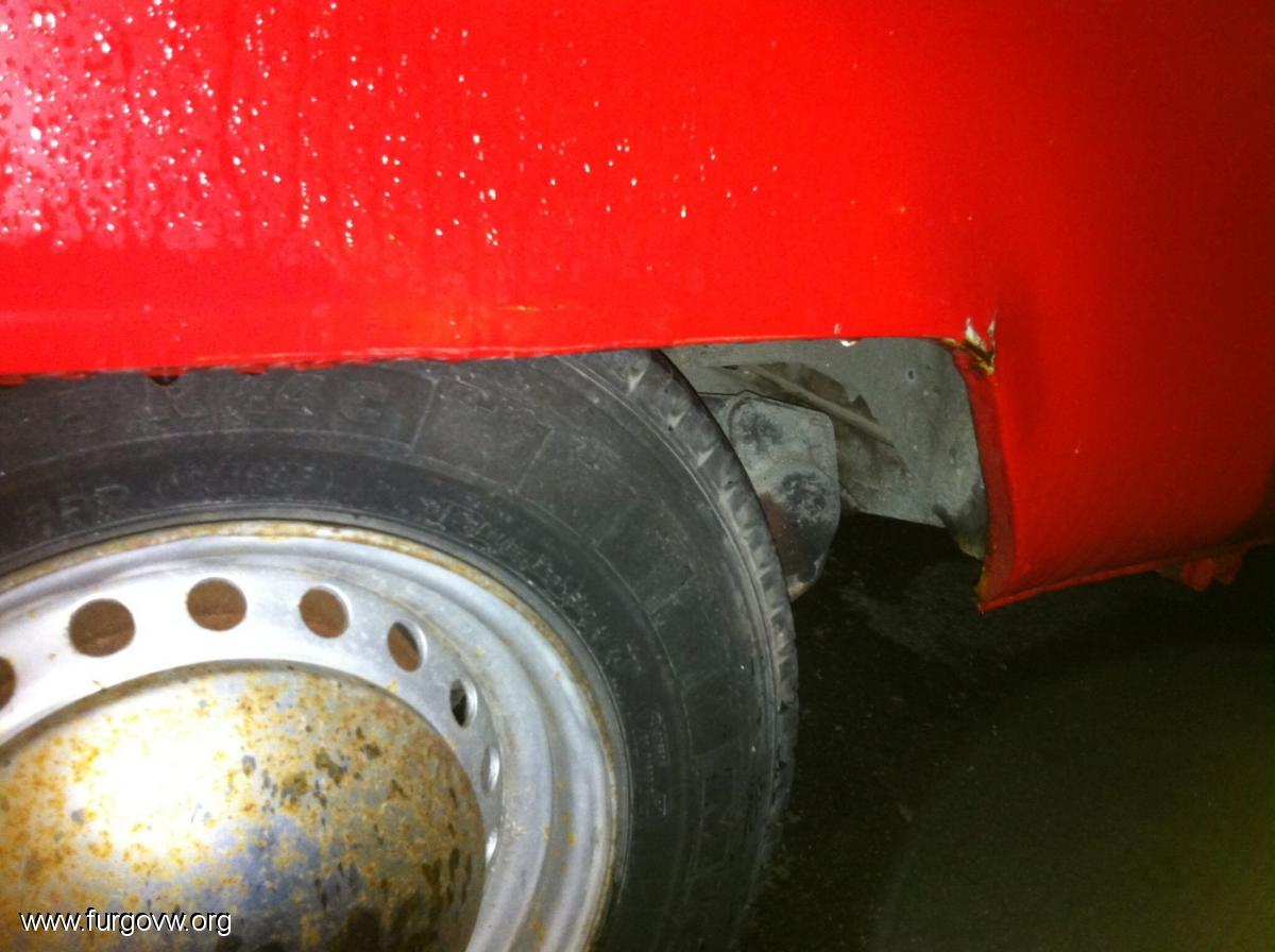

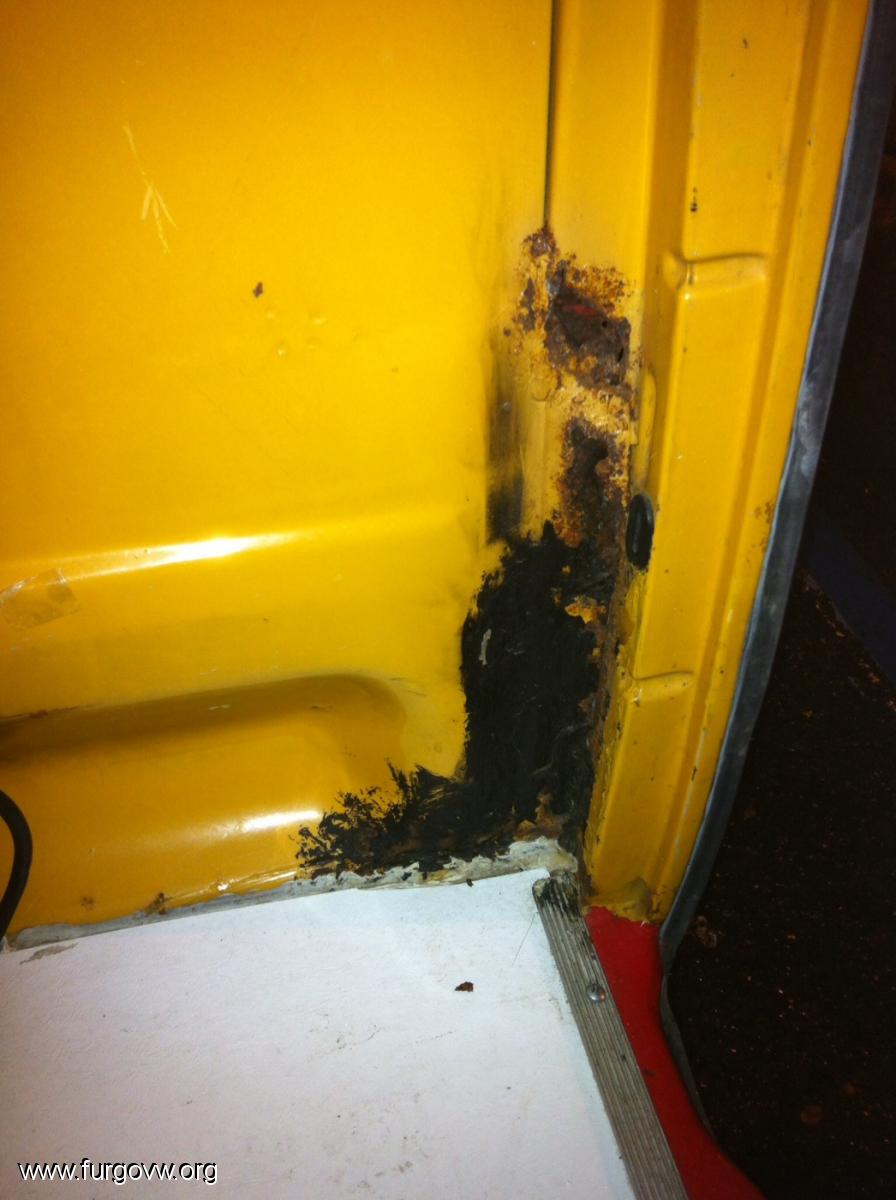

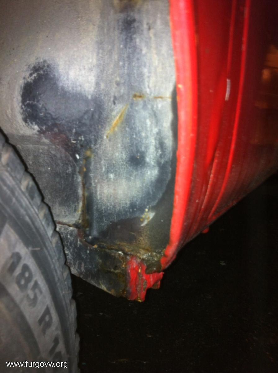

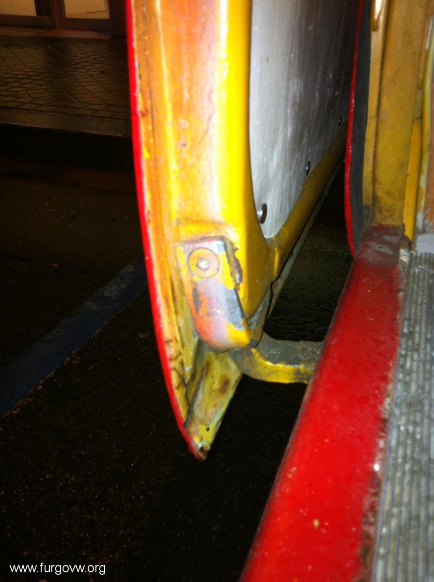

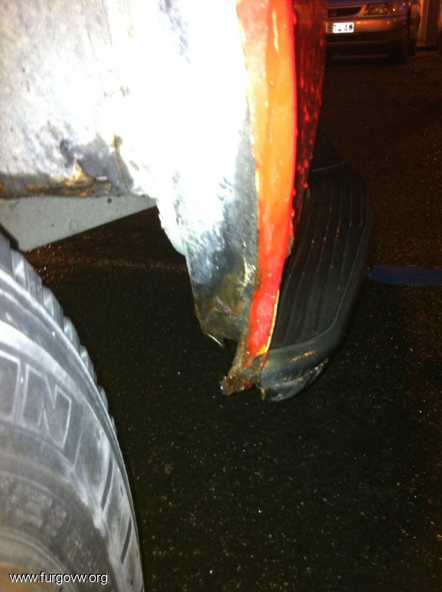

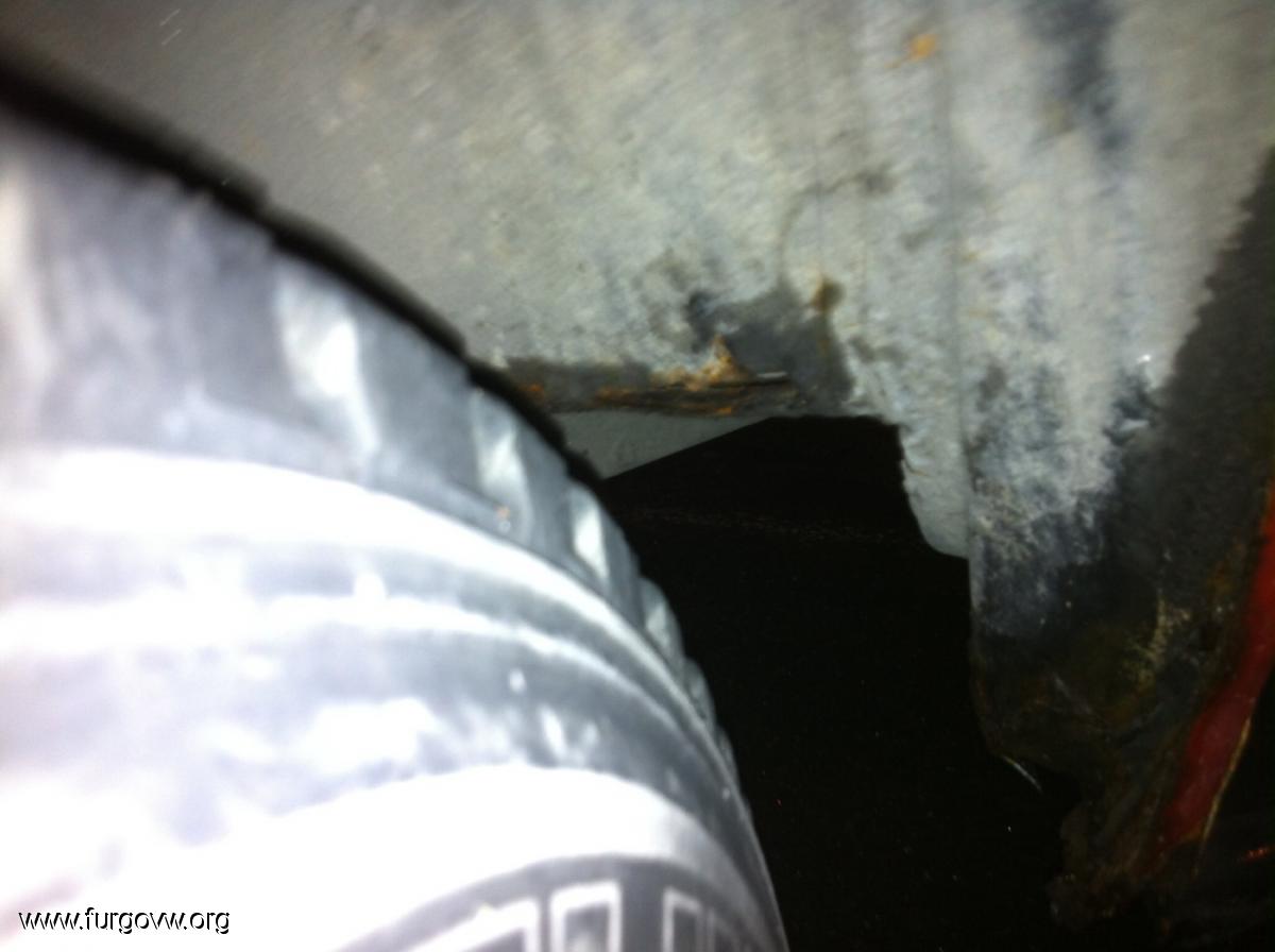

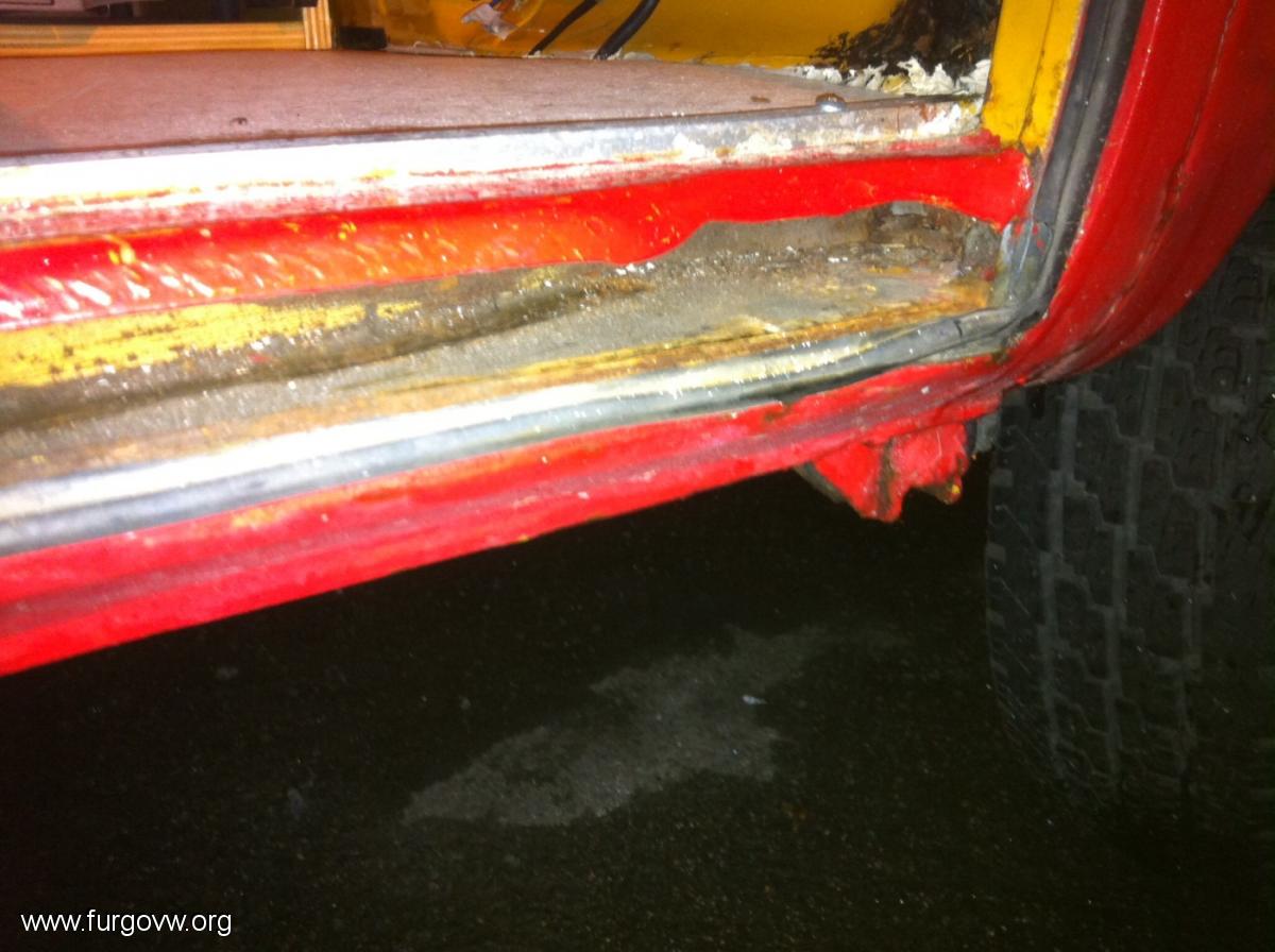

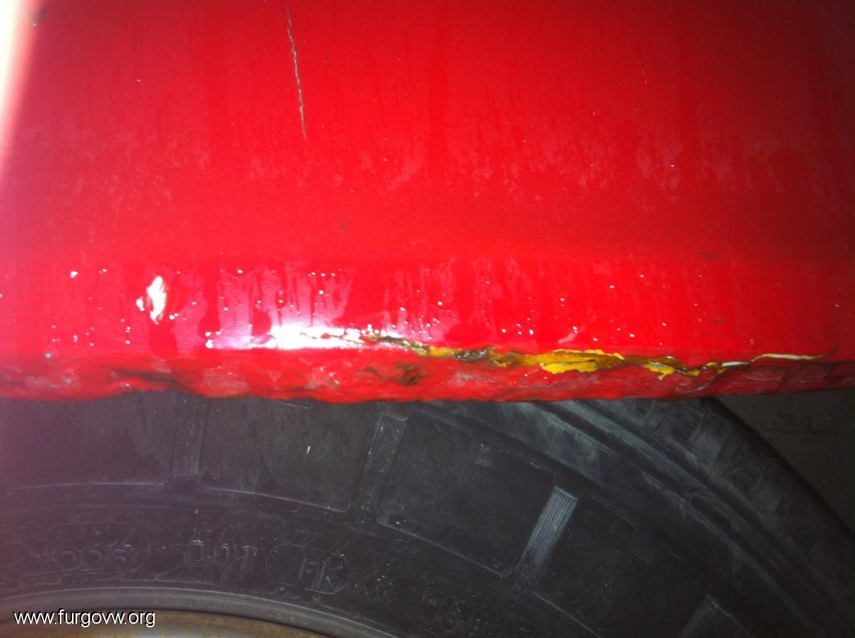

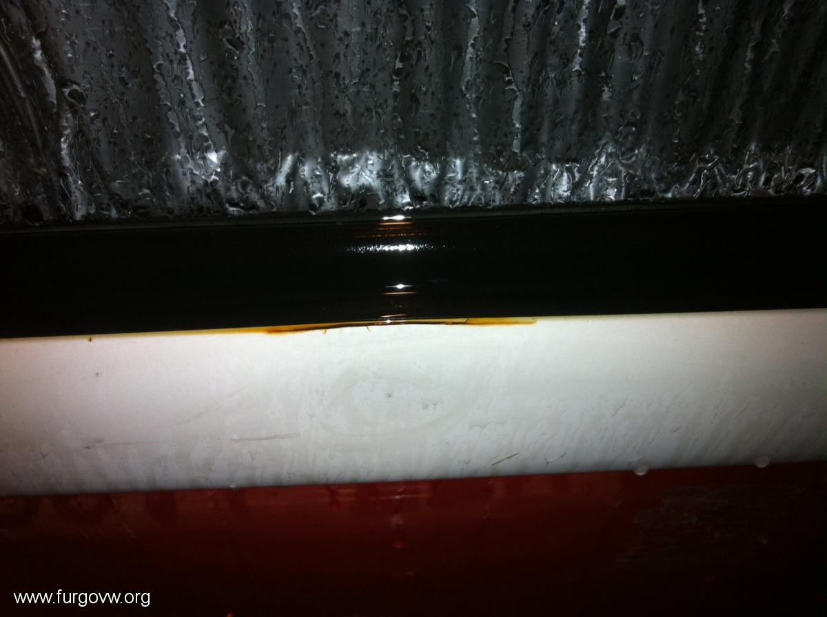

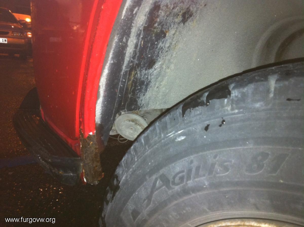

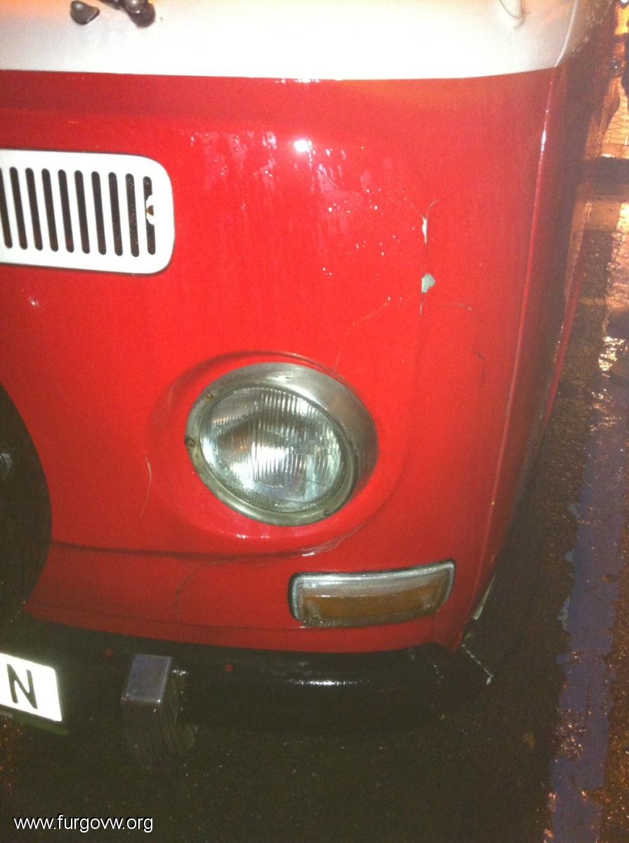

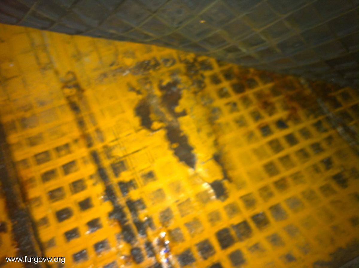

Después de mucho tiempo retomo el hilo. Por falta de pasta he retrasado el sanear y reparar los óxidos. Como no, la cosa ha ido a más. Hasta qué hace unas semanas, cuando me senté y apoye los pies en el piloto, me encontré con que me había salido un huevo de óxido.
Así qué hace poco fui a un par de talleres en Iruña-Pamplona y les enseñe lo que había. Os pongo las fotos.
He estado en cuatro talleres. Todos me dijeron, como es normal, que no me pueden dar un presupuesto cerrado porque ha saber que es lo que no se ve (tanto de óxido como de trabajos anteriores mal hechos). Lo que me dijeron tres, espero presupuesto del cuarto.
1- entré 2000-4000 euros sanear y quitar óxidos, imprimar y pintar en 2 colores mono capa por afuera. El precio dependería de sí usamos mucha chapa, piezas originales o masilla. La pintura que utilizaría me dijo que duraría bien unos 10 años.
2- viendo la situación de la furgo no quería el trabajo porque no me podía garantizar que al poco tiempo no volvieran a salir óxidos. Me señalo óxidos en la estructura (entre las ventanas) Además, veía que anteriormente habían utilizado mucha masilla para arreglarla. Nadie me puede garantizar que no salgan óxidos a pesar de hacer un buen trabajo.
3- entré 4000 (si todo iba muy bien) y 8000. Sanear y quitar óxido más pintar por fuera con mono capa a dos colores. Apenas utilizaría masilla y todo cambiar chapas. De la pintura me dijo que con el sol a los pocos años volvería a perder el brillo.
Aún no he decidido. Como puede haber tanta diferencia de precios¿ me pueden dejar la furgo bien por 4000 euros¿ puede que como dijo el segundo taller no tenga solución¿
Luego me puse a ver reparaciones que han hecho los foreros y me han surgido distintas preguntas. A ver sí me podéis echar un cable. Desconozco mogollón del tema.
-qué pintura recomendáis que use¿ durará con brillo con el monocapa¿
-el del primer taller a la hora de pedir piezas me dijo que había tres opciones. O las originales, o las pirata o las muy pirata.el mismo molde utilizado muchas más veces, com lo que las piezas perdían precisión. Esto existe¿
-qué grosor de chapa recomendáis usar¿ no quiero que me la hagan y pongan algo muy fino.
-he visto que algunos ponéis después de quitar óxidos zink, convertidor de óxido. Que recomendáis echarle¿ la imprimación que me dijo el del primer taller sirve para los óxidos o para qué es¿
-qué pasos creéis que debería de seguir y qué productos echar para qué sea un buen trabajo¿
Menuda chapa he dado¡
gracias por leer todo y, el que pueda y quiera, contestar¡

Hola mirate el hilo de ,,liftin furgomusi ,, es la T3 de un colega el antes y despues y te puedo asegurar que no paso de los 2000 € ...yo pague por la mia 1080 €  por sacar los pocos oxidos y pintar del mismo color ,,hace algo mas de dos años y esta como el primer dia,, taller en Porriño -Pontevedra , el tipo ya restauro unas cuantas y sabe lo que se hace ,,cortar y meter chapa nueva y se ahorra tiempo y dinero ,,

si s epueden eliminar para ke no salga oxidos ,y es cortar y soldar chapa nueva ,eso si el dinero ke te gasta en repara la furgo se keda nueva ,para zonas ke no alla mas ke dejar algunas zonas algo dañadas y no se pueda cortar usa un buen antioxidante ,tepinox ,es carillo pero es bueno, para ver kine te hace mejor el trabajo entre los de 4 .8  ay pues no se para encontrar alguien ke te aga la furgo como si fuera suya y no te engañe pfff madre mia es todo un dilema.
la pintura puedes echar monocapa y lacar o bicapa al agua y lacar ,luego ay lo mismo si kiere hacerlo bien y la kiere bañar bien de pintura con monocapa,te kedara bien.
todo esto es lo ke yo pienso ,habra otros chapistas o pintores ke piensen otra cosa.

Hola compañero,el problema de estas furgos y otras no es lo que se ve a simple vista,el problema es lo que no se ve.
Presupuestos de 2 o 3 mil es laverle la cara sin arrglar oxidos interiores,a mi punto de ver gastar por gastar,más vale hacer poco y bien que no mucho y mal,una buena restauración lleva muchos meses cortar y soldar mucho a 40€ +/- hora de chapista.
Despues el tema de masilla yo cuando restaure la mia hice quitar toda la masilla anterior que se habia puesto en arreglos de la epoca,rehacer o sacar golpes bien,asi no te cuaretea con el tiempo la masilla vieja
y por último la pintura una furgo pintada en condiciones por dentro y por fuera con pintura buena se puede ir a 3000€,lo suyo aunque este prohibido es pintar al disolvente.
El tema de las chapas todos llevan las mismas chapas de calidad mediocre(tanto en españa como francia, no dire nombres) a lo cual el chapista tendra que retocar muchas piezas al no ser exactas más € en horas,lo de la calidad es por el acero que lleva que es de mala calidad,dicho esto decirte que puedes usar unas chapass que son imprimadas verdes,se compran en inglaterra pero cuestan el doble que las malas,pero la calidad es infinitamente mejor,solo tienen para furgoinetas T2 del 68 al 71 y no todas solo algunas.
Estas on las chapas "malas" estas chapas raro es la que no tuvo que retocar el chapista,yo opte por la opcion "barata"  .loco2
Y mira esto es lo que no se ve, el interior, que si fuera esta podrido dentro tambien, no tiene sentido reparar fuera y dejar dentro como esta,incluso antioxido para mi no sirve,lo suyo es cortar y soldar chapa nueva,y todo a base de piezas a medida porque muchas de estas piezas no hay o las venden ernteras
Espero haberte ayudado

Me queda claro que tengo que quitar toda la masilla que haya y no poner más. Cortar y poner toda la chapa necesaria. Las piezas de chapa que pida habrá que ajustarlas. Mirar bien bien los interiores.
Una vez hecho esto poner un buen antioxidante y luego echar imprimación. Pintar con monocapa y lacar (aparte de hacerlo con cariño) bien.
Os parece? O quitáis o añadís algo?
