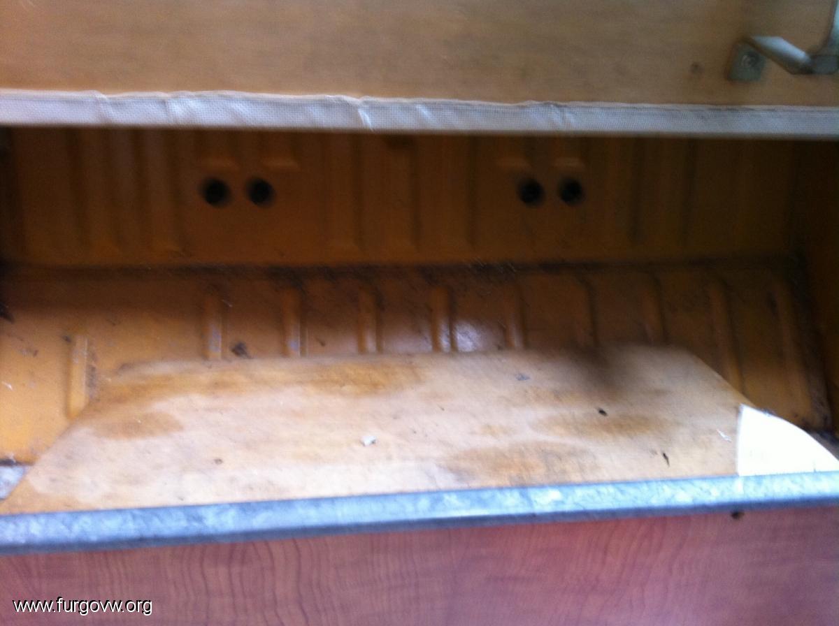

Me he puesto a desmontar los muebles para verla en pelotillas. Intentando quitar el asiento cama me he encontrado con este tornillo que no se ha donde da

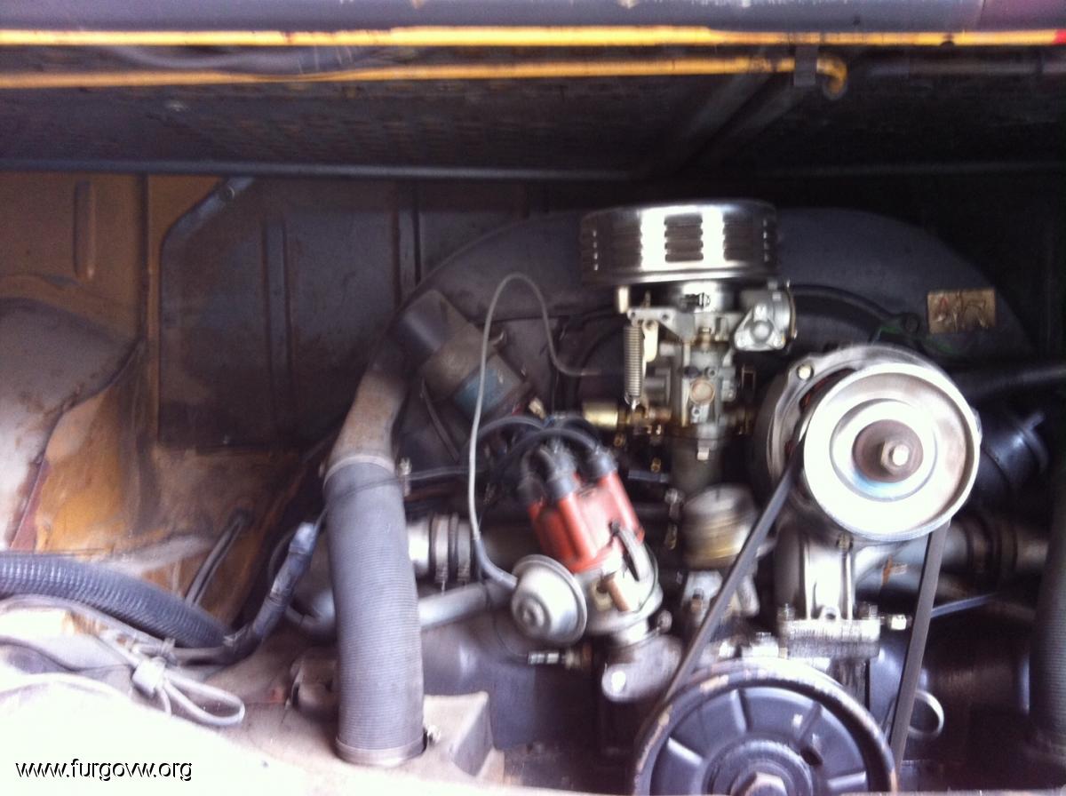

He ido al motor para ver sí salía por ahí, pero no aparecía. Pero he visto esta chapa negra y aprovecho para preguntar si alguien sabe para qué es.

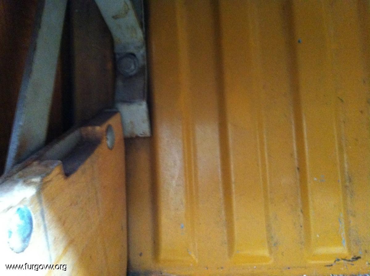

Y ya de paso preguntar si esta especie de tornillos que hay debajo del asiento cama son para cinturones
También comentar que he empezado a ver más oxidos :-X
Con que quitaríais los óxidos de tornillos y metal de los muebles?

La chapa que comentas se llama cortafuegos,separa el motor del deposito de gasolina.Para llegar a ese tornillo hay que quitar la chapa cortafuegos y aqui viene lo chulo en las t2a por lo menos hay que sacar el motor,en la t2b o la tuya del 72 no lo se.
Yo para quitar el oxido en los tornillos lo hago asi, desmonto los tornillos de cualquier soporte y los sumerjo en agufuerte o salfumant puro,al cabo de una hora en remojo alucinaras con el resultado.
como apunte decirte que los seques e inmediatamente pintalos o protejelos con lo que quieras ya que la oxidacion es muy rapida.
Tambien cepillo de metal para el taladro.

pues vaya put... no hay manera sin quitar el motor? pensaba que podría quitar el asiento yo. además, me parece que tampoco voy a poder quitar el mueble que está en el lado de la puerta corredera.
lo tendrá que hacer el del taller.
Aventurwagen
corta los tornillos con una radial y que caiga la turca de atras, despues para volver a colocar metes unos roscachapa o algun herraje tipo angelito.
corredor
Aceite y unos golpes. Un buen spray lubricante y una buena llave.
Es posible que tenga las tuercas soldadas por dentro al suelo.
javiseiscientos
compra un producto ke es para kitar cosas agarradas ke es dela marca  C R C  el aflojatodo lo ay de color verde el bote es caro 13-15 € pero es una muy buena calidad ,echalo y dejalo un rrato y despacito tiras con la llave y si ves otra vez le echas ,terminara soltando. sino dale calor.

El tornillo ya ha salido. Ahora tengo problemas con otro. A ver sí mañana con la herramienta adecuada lo quito. Así puedo quitar ya el asiento cama y el mueble lateral del portón. Hoy he pasado casi toda la mañana soltando los cables de la zona de vivienda. Poniendo etiquetas, adivinando de donde salen las cosas... Y todo trabajando dentro de uno de los armarios. Que sí no soltaba la cables no podía quitar el armario.
