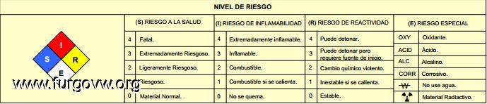

De acuerdo que con la gasolina hay que andar con ojo (con el gasoil no tanto) y no sirven para extinguir incendios pero hay dos grandes diferencias de la gasolina con el hidrógeno:
A temperatura y presión ambiente la gasolina es un LIQUIDO INFLAMABLE pero el hidrógeno es un GAS EXTREMADAMENTE INFLAMABLE.
Y aquí no hay discusión alguna que valga, se puede ver en las fichas de seguridad internacionales de los productos ya que son propiedades intrínsecas de cada producto.
En la siguiente tabla (es un estándar internacional) la gasolina está en el 3 y el hidrógeno en el 4.

La madera es combustible, el gasoil es combustible, el papel es combustible, el hidrógeno es ALTAMENTE INFLAMABLE.
Columna I (riesgo de inflamabilidad):
Esta es la primera ficha que he encontrado buscando en Google "ficha seguridad hidrógeno":
http://www.stag.es/documentos/tecnica/FICHAS_SEGURIDAD/HIDROGENO_STAG.pdf
Un resumen:
Extremadamente inflamable.
Puede formar mezclas explosivas con el aire.
Existe riesgo de ignición inmediata y de explosión en mezclas con aire en concentraciones que
excedan al límite inferior de inflamabilidad (LEL)
Una cosa es que se tome el pelo a la gente vendiendo mierdas del teletienda. Es este caso SE PONE EN RIESGO LA SEGURIDAD DE PERSONAS por lo que hay que dejar claro que estas instalaciones SON UN PELIGRO.
