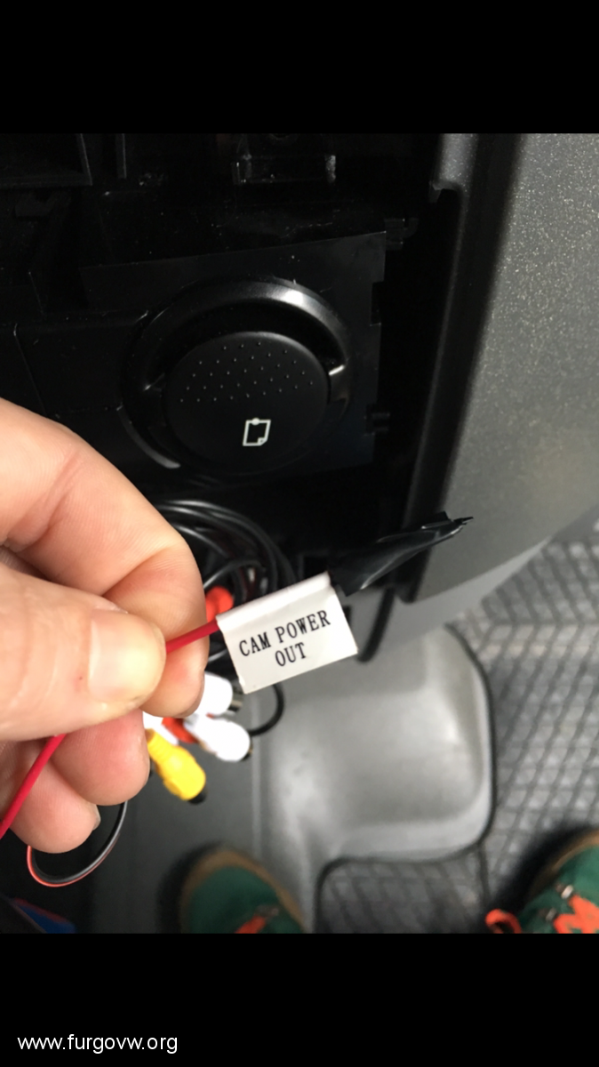

Este es el positivo que comentaba que sale de la radio para alimentar a la camara, que a mi no me daba corriente y lo he anulado.
Yo tengo un problema parecido. Este cable que indica Craftero no tengo claro para que sirve, mido con el polímetro y no tiene corriente ni antes ni después de contacto, y después de mucho probar y teniendo en cuenta que en mi instalación cuando meto marcha atrás (cuando activo la cámara) no me sale automaticamente en el monitor sino que tengo que darle yo al botón de AV manualmente ... pienso que ese cable puede ser para darle positivo desde la cámara trasera -marcha atrás-, así cuando se active la cámara mediante ese cable se "avisa" a la radio que debe poner automaticamente la visión trasera.
¿Puede alguien confirmarme si lo que digo es correcto? por favor. Si no es así, por favor que alguien me aclare para qué serviría este cable. GRACIAS

Si tienes can bus es el el que debe decirle a la radio que has puesto la marcha atras si no si miras la lista de cables es el 11- Back detection el que tienes que conectar. comprueba tambien con la lista a ver a que corresponde el cam power out. Puede que tengas que configurarlo tambien en ajustes/ajustes de fabrica, pones el pasword 126 y ahi hay una opcion rear view o algo asi, en la mia si pongo on esta apagado y si pongo of esta encendido
