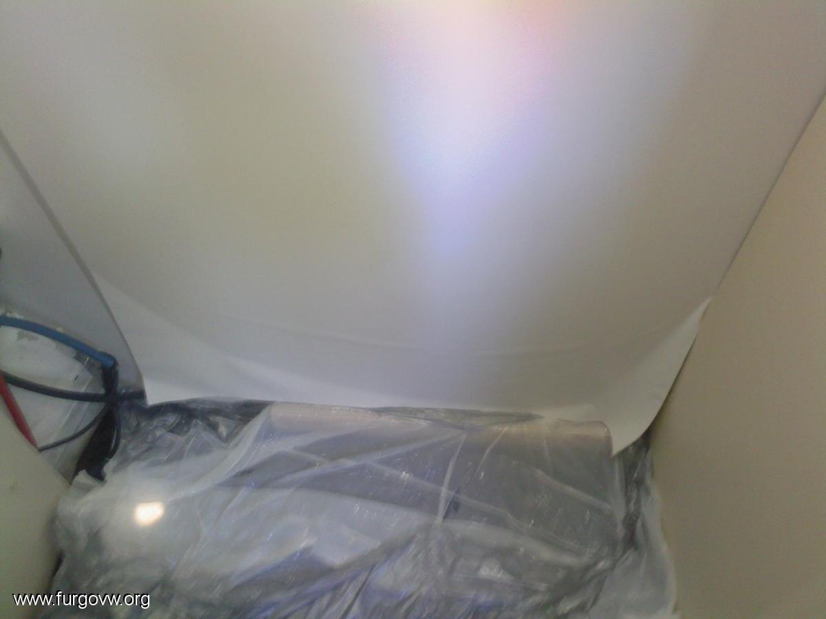

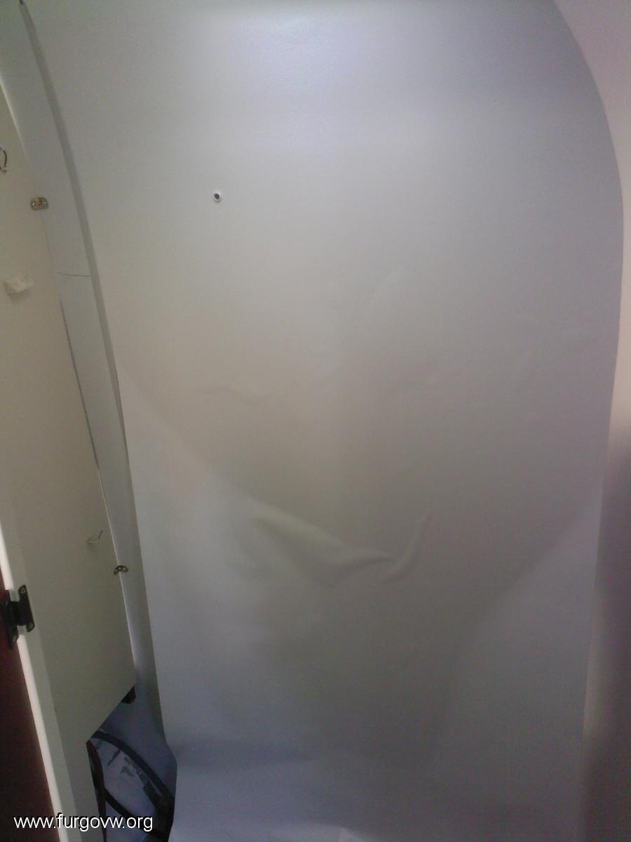

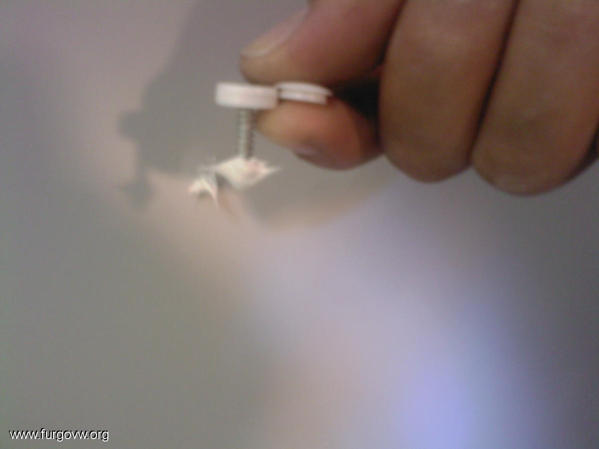

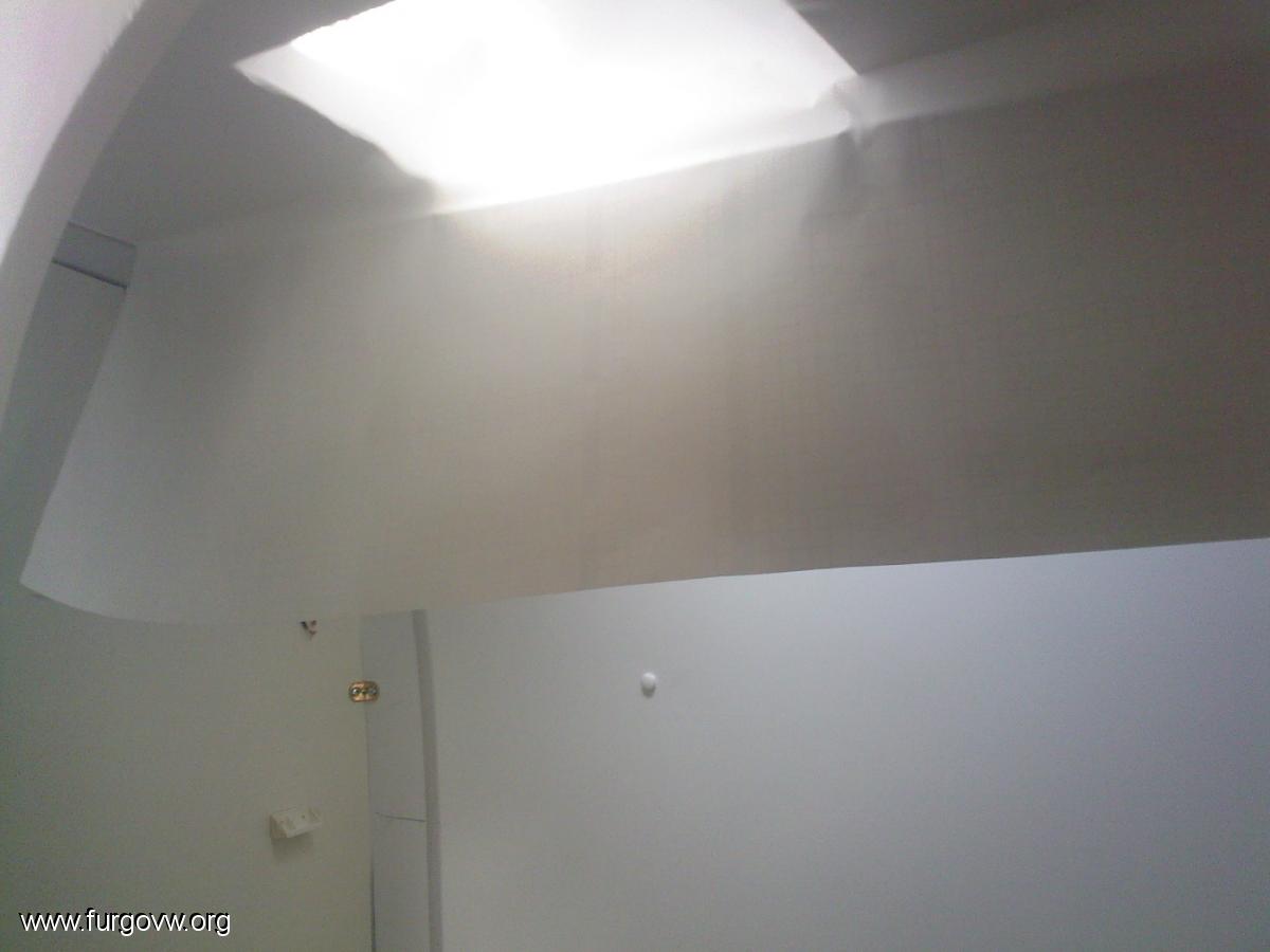

Este es el vinilo que puse en la pared frontal y el techo del baño
manos a la obra
y los pasantes con sica para que no pase ni gota  .nono

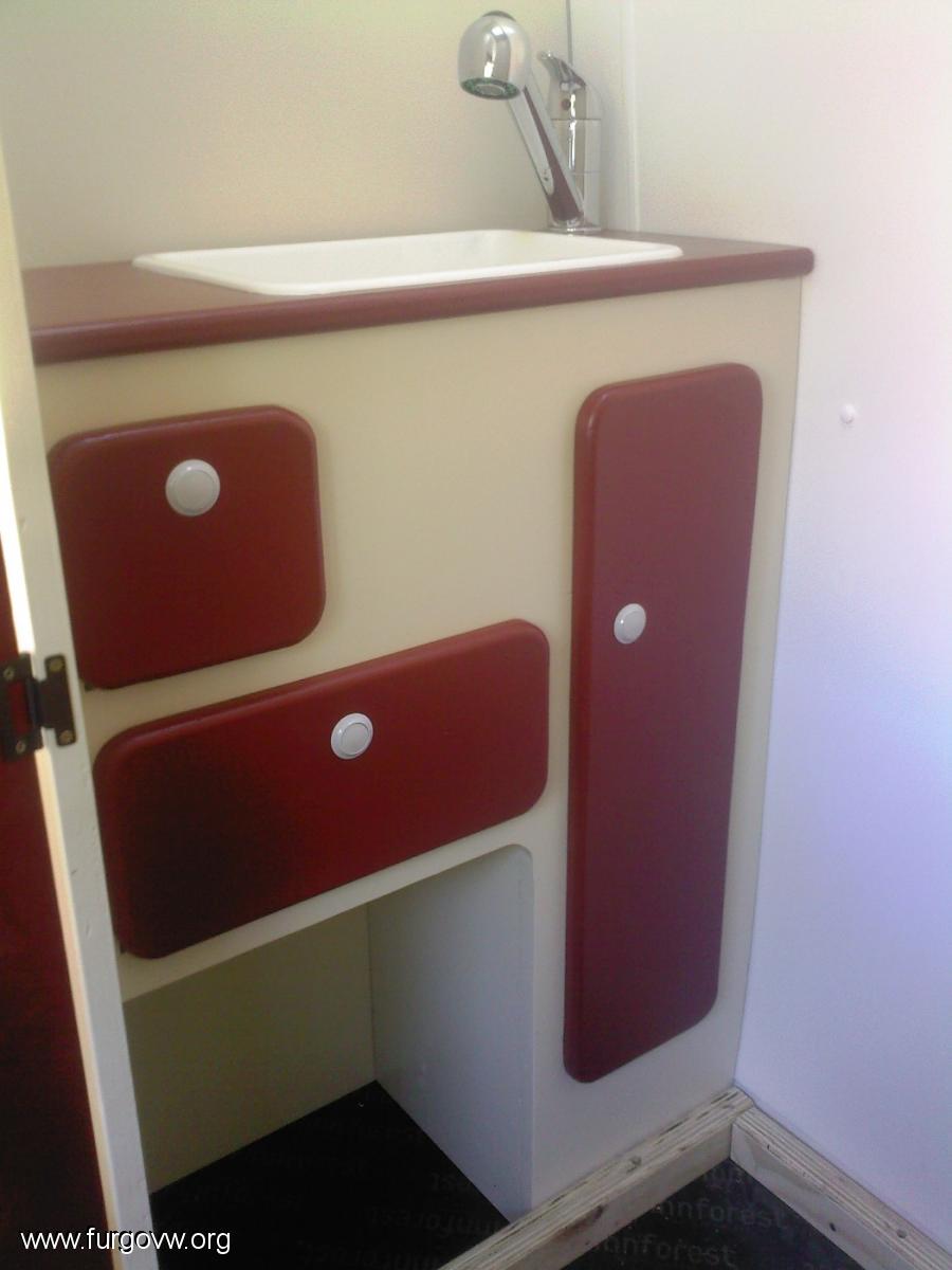

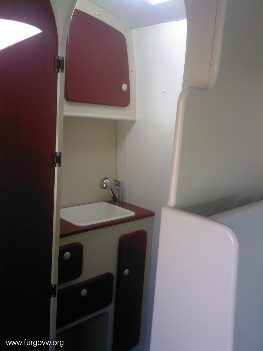

despues monté de nuevo el baño...

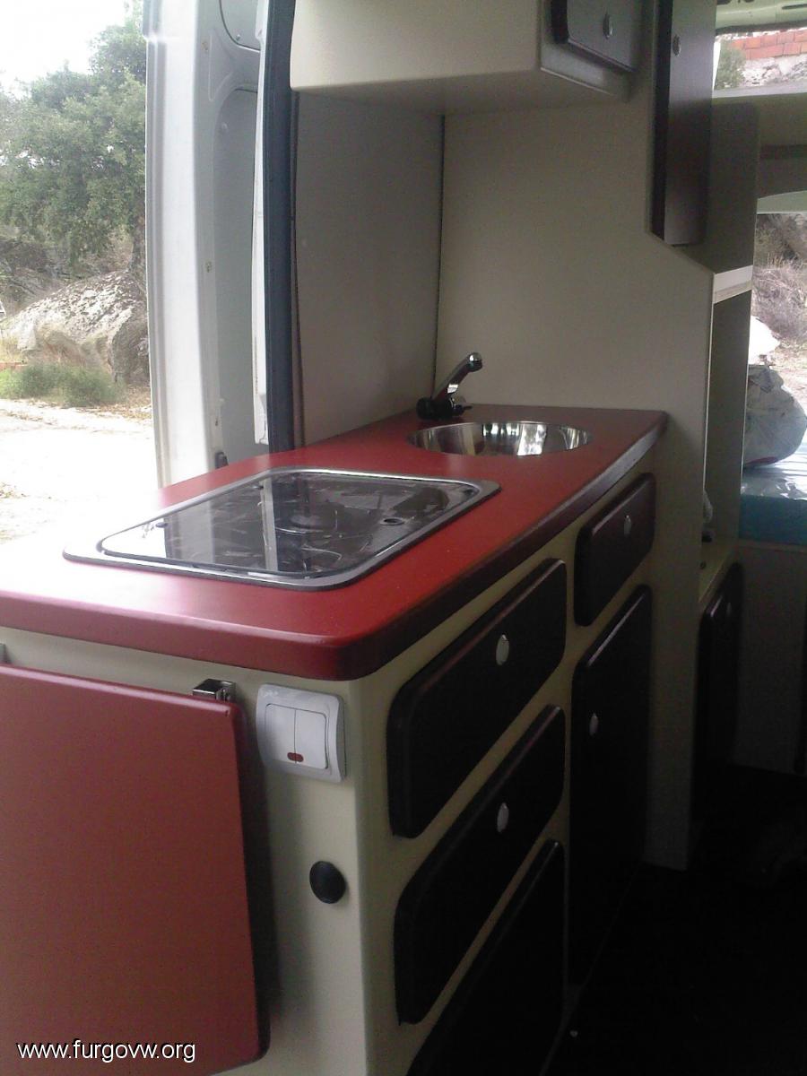

Puse el plato de ducha (está debajo del termoarcilla  ;D)

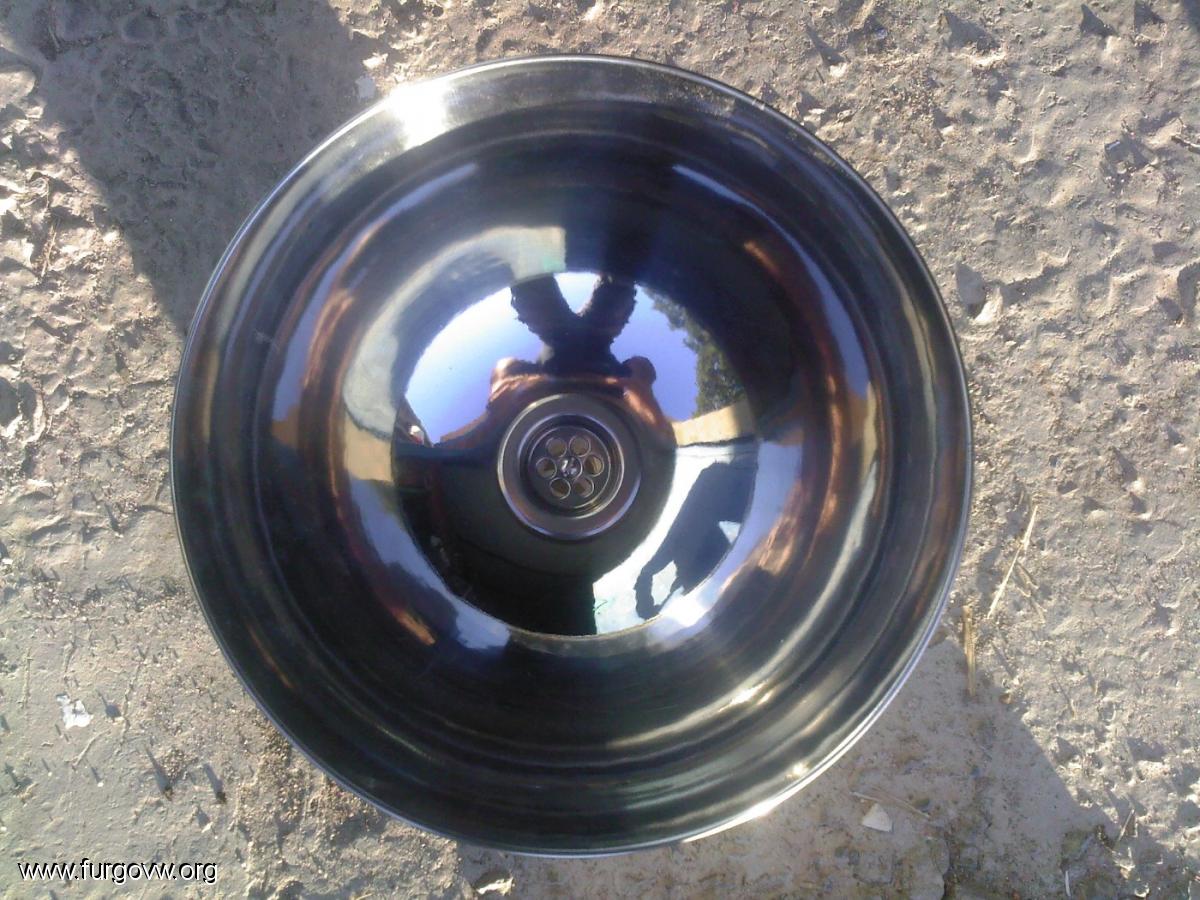

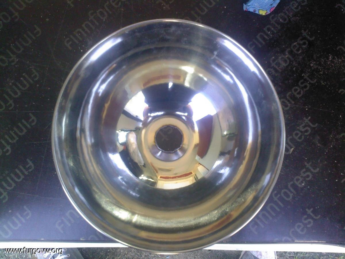

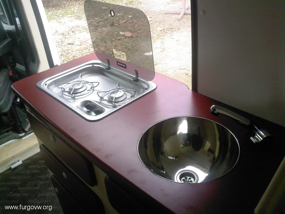

le hice el agujerito al fregadero

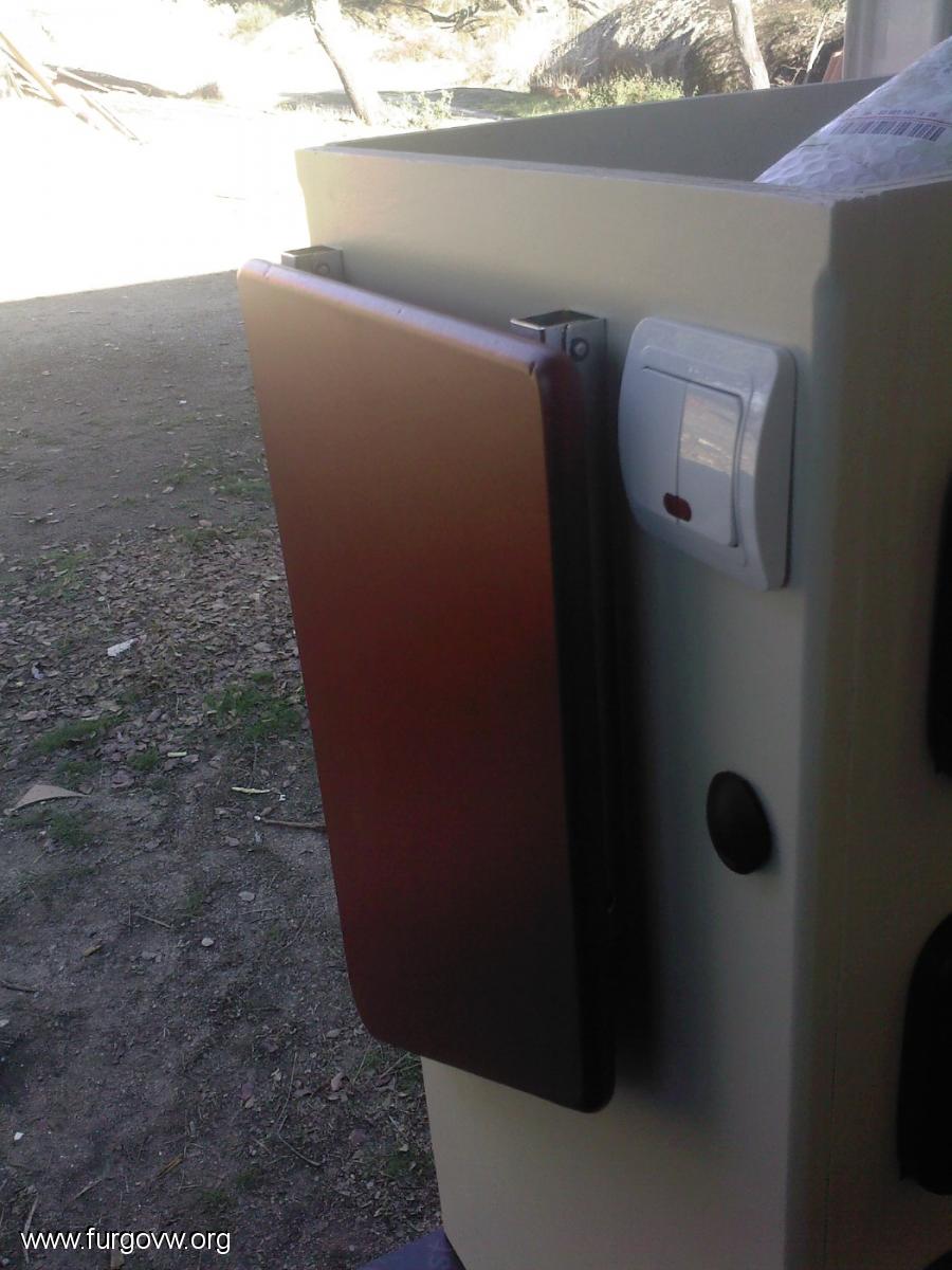

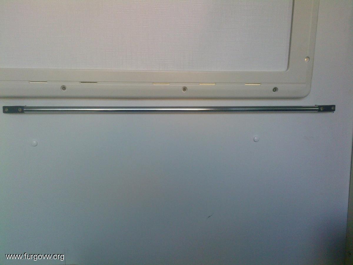

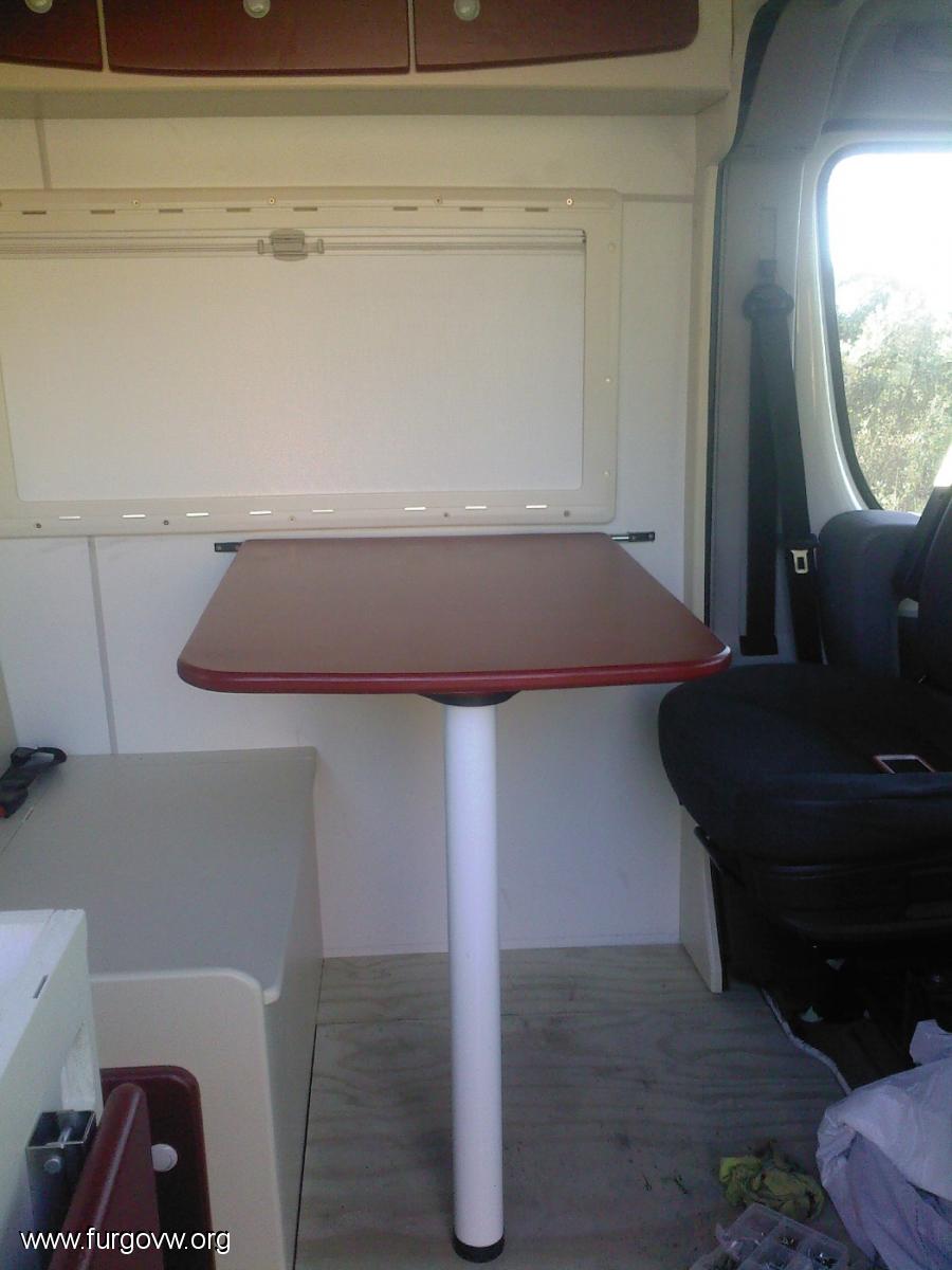

Puse la barra de la mesa...
y la mesa...

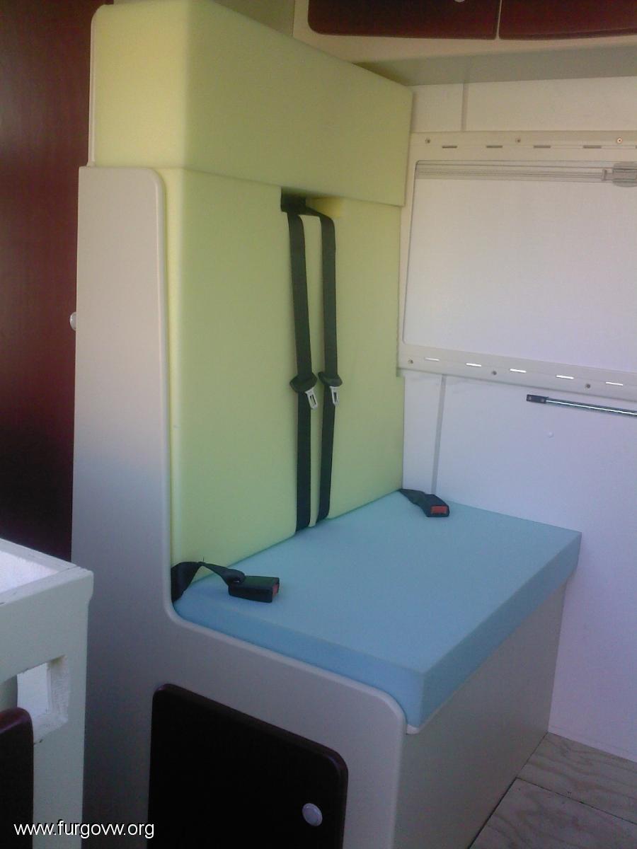

Las espumas del asiento:

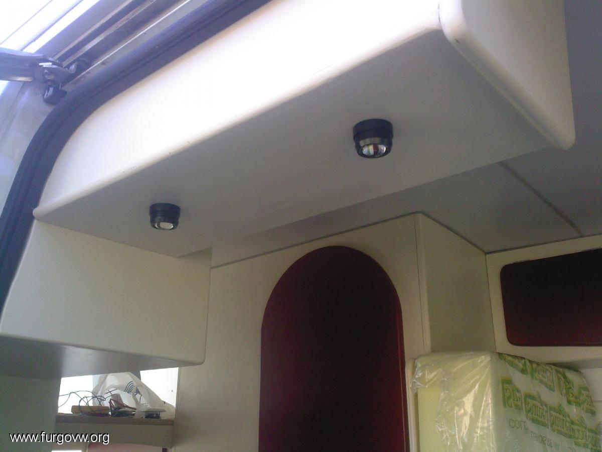

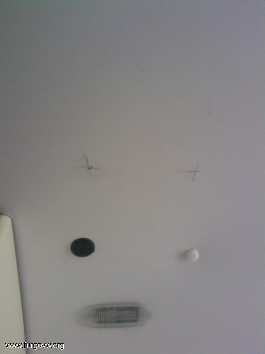

interruptores y tomas de corriente
luces

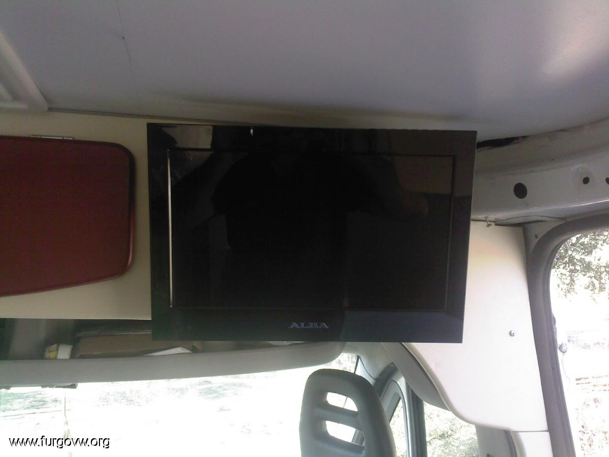

la tele

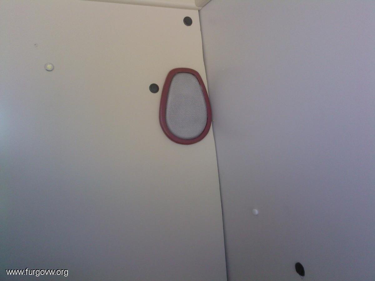

la ventilación de la nevera y los interruptores de apagarla y la luz de noche
luz de oche de la cama de arriba

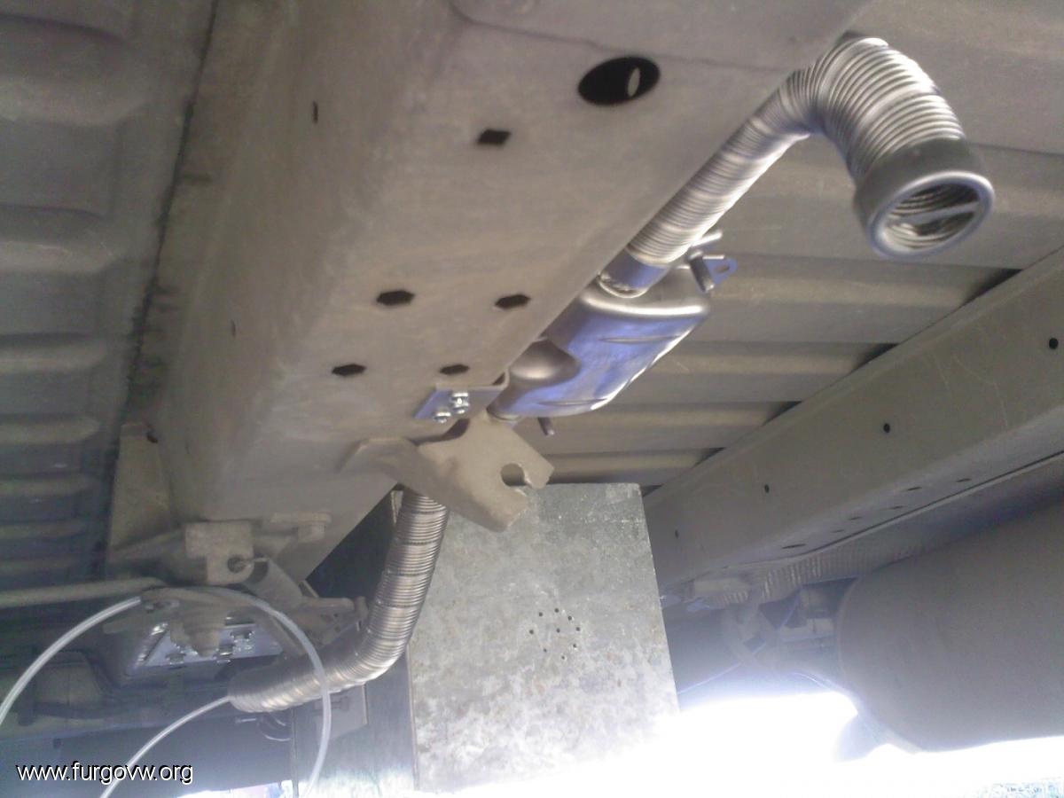

y de nuevo a los bajos  .panico

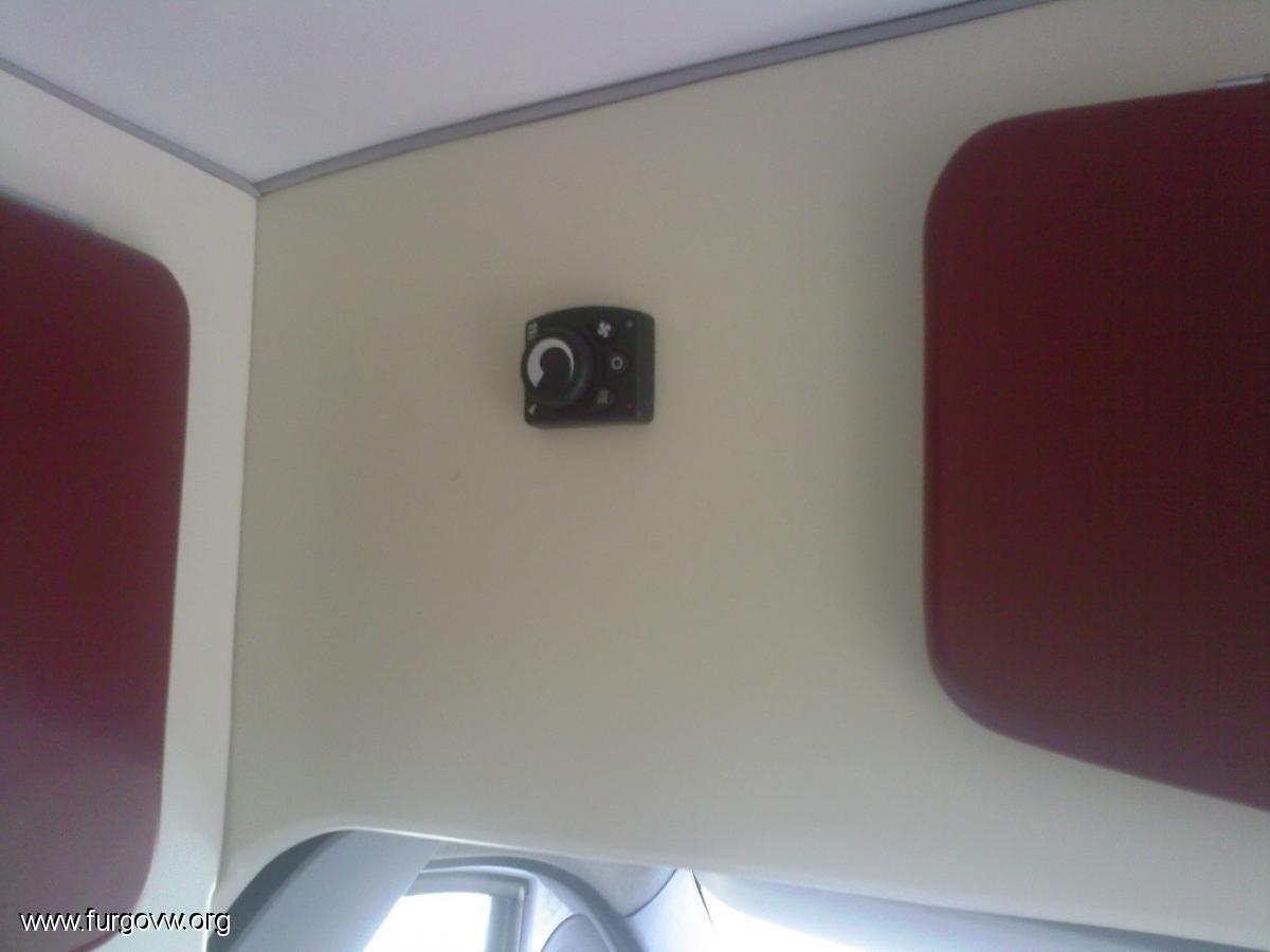

La calefa
el mando de la calefa
la encimera terminada

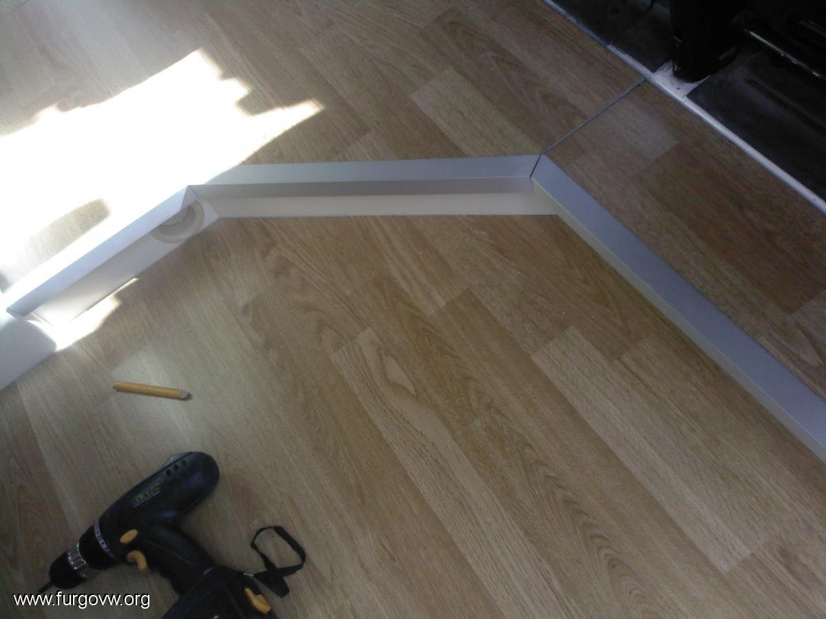

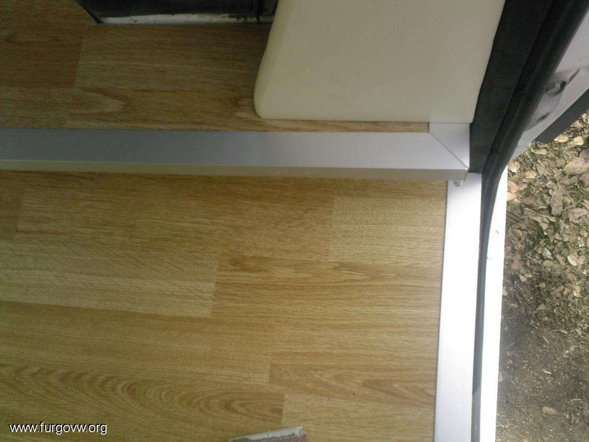

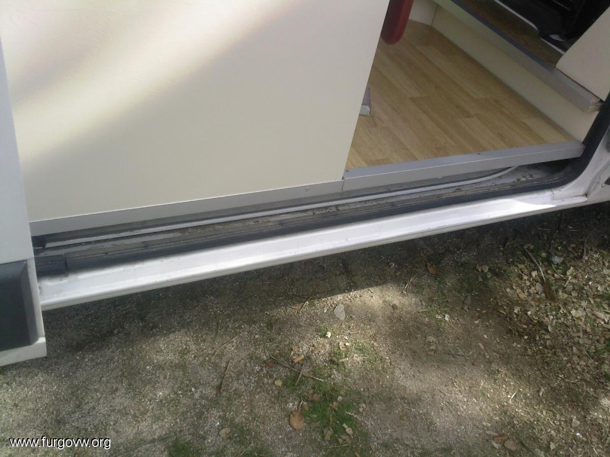

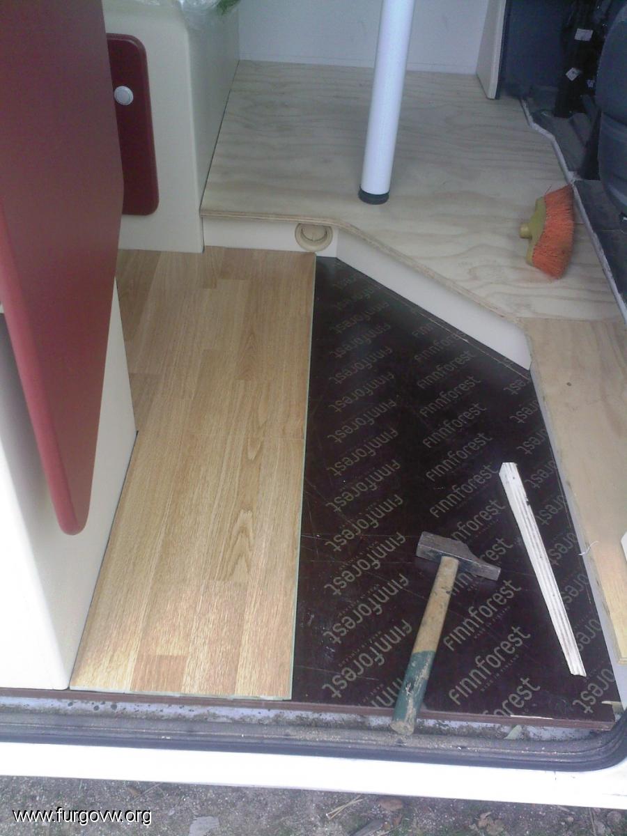

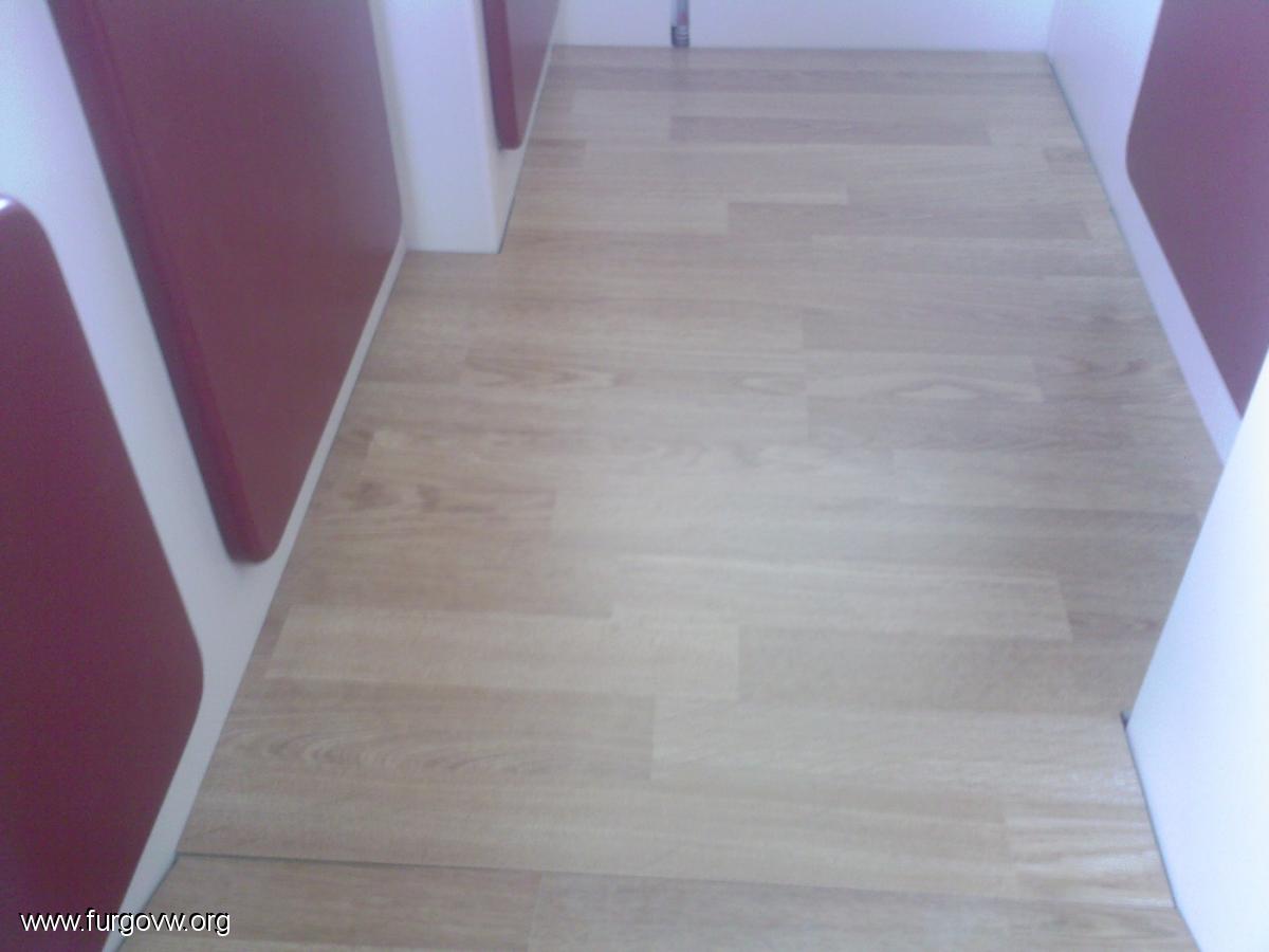

y empecé a poner la tarima  .palmas
Esto aún no está rematado, pero los ángulos ya están cortados

Parece que se le marcan mucho las huellas a la encimera, no?

Muy bien ese suelo  :o
Ese suelo me encanta  .palmas
No creas, sólo que tenía bastante polvo y le dí unos "soplamocos" para quitarselo  .meparto

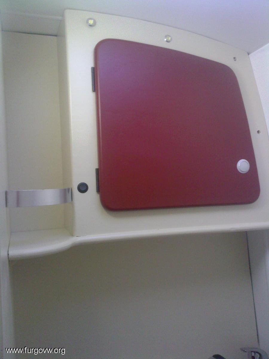

Como he de ponerte algo para ser yo te aconsejo una cocita, pasale un poco de lima a las esquinas de los perfiles de aluminio para que no resulten tan cortantes, y mas con los niños   ;), y una cosa que no me gusta pero ya no se puede corregir es el sentido de apertura de la puerta del mueble alto del baño, yo lo hubiera puesto de apertura derecha  :roll:, de resto un trabajo impresionante, felicidades compañero, muy pronto la estarás disfrutando.

Una chulada Draguan. No entiendo muy bien lo de poner la tarima solo en el suelo "a la vista" -a no ser que sea para poderlo cambiar con comodidad en un futuro-, pero en todo caso queda estupendamente.

Si tio, los cantos de los angulos bien lijaditos( si me queda alguna lija y no las tiré todas a tomar...  .meparto) y lo del mueble  :-\ pues tienes razón, pero con la forma que hace es imposible colocar las bisagras  :roll:
Parchiis, lo de poner la tarina solo a la vista es por tres razones
1 lo cambias cuando quieras sin necesidad de desmontar toda la furgo  ;)
2 menos material  ;)
3 en consecuencia: menos peso  :D
Da la impresión que está terminada, pero no hay ni un sólo cable conectado, ni nada de fontanería limpia ni sucia (por no estar no están ni los depósitos  .nono  .meparto)

Ahora lo entiendo, perfecto Draguan, es más curro pero está claro que merecerá la pena.
