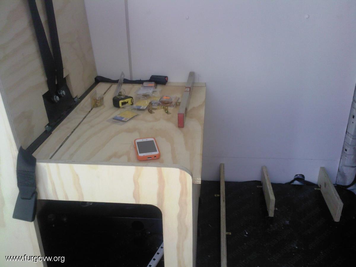

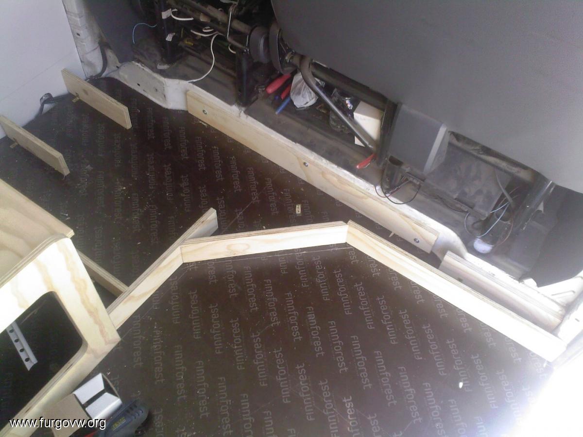

Los muebles se anclan a la furgo  mediante unos rastreles de madera previamente puestos, en unos sitios los rastreles tienen 3mm y en otros 4 cm. eso depende de lo que quieras aprovechar  el espacio, estos rastreles se unen a los nervios o pilares con remaches roscados o tornillos roscachapa dependiendo de la consistencia que necesites y a su vez los muebles a estos rastreles con tirafondos,  tornillos roscachapa, remaches roscados (o tuercas remachables que es lo mismo) de 4 ó 6 mm  en mi caso en tres puntos de altura  ;)

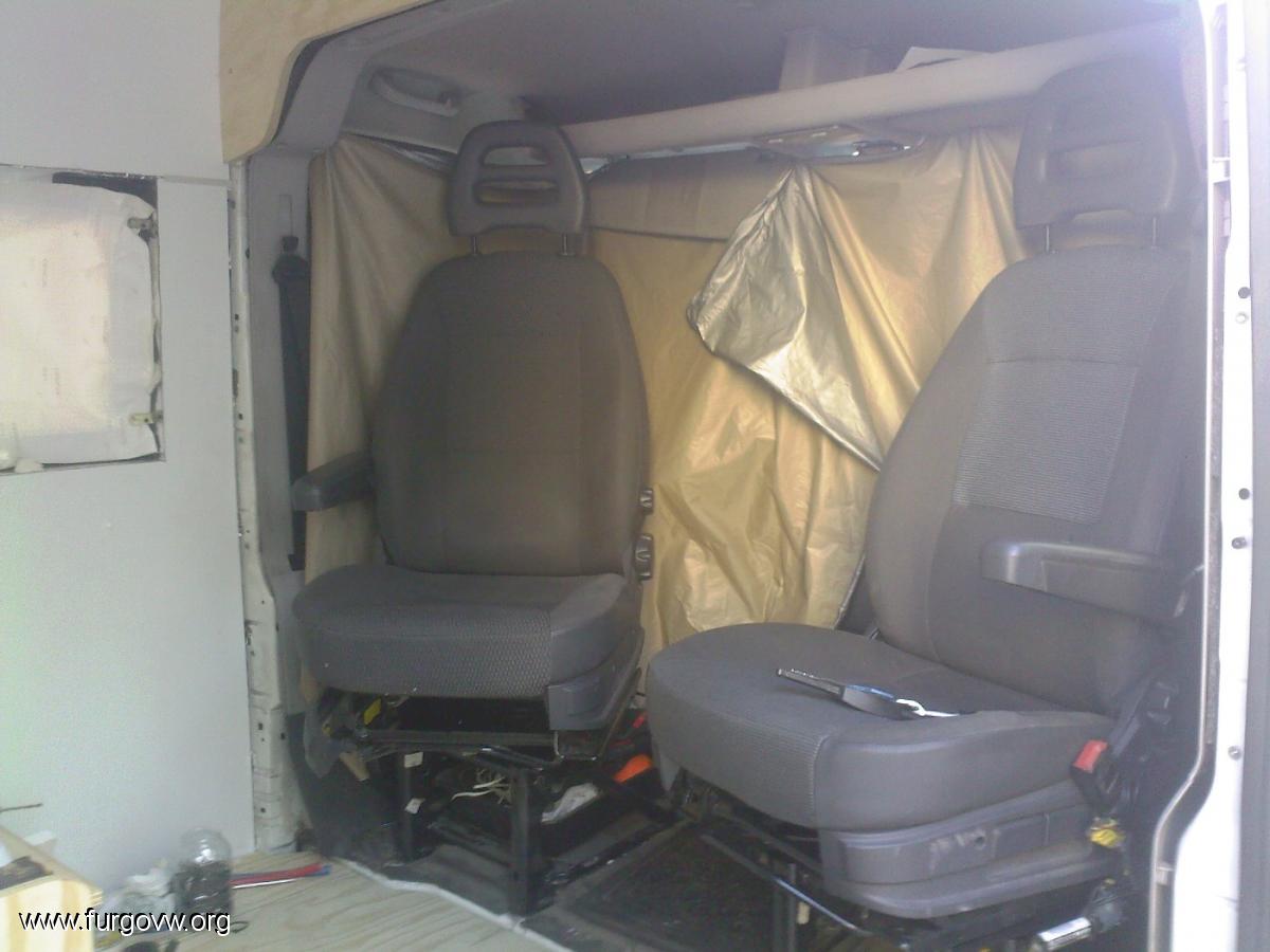

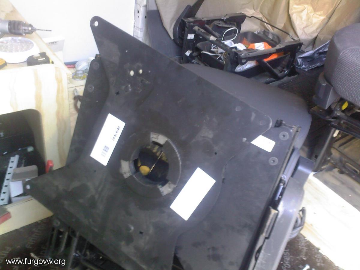

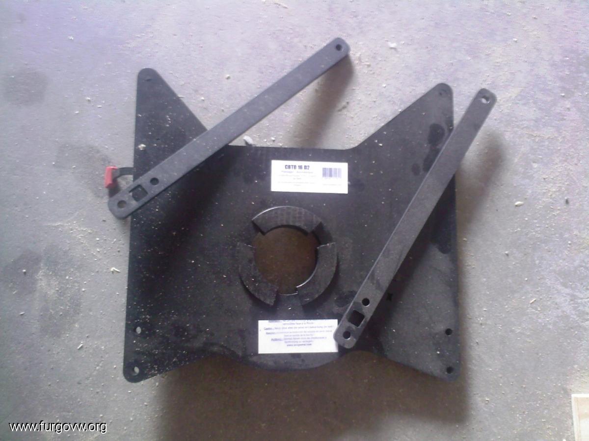

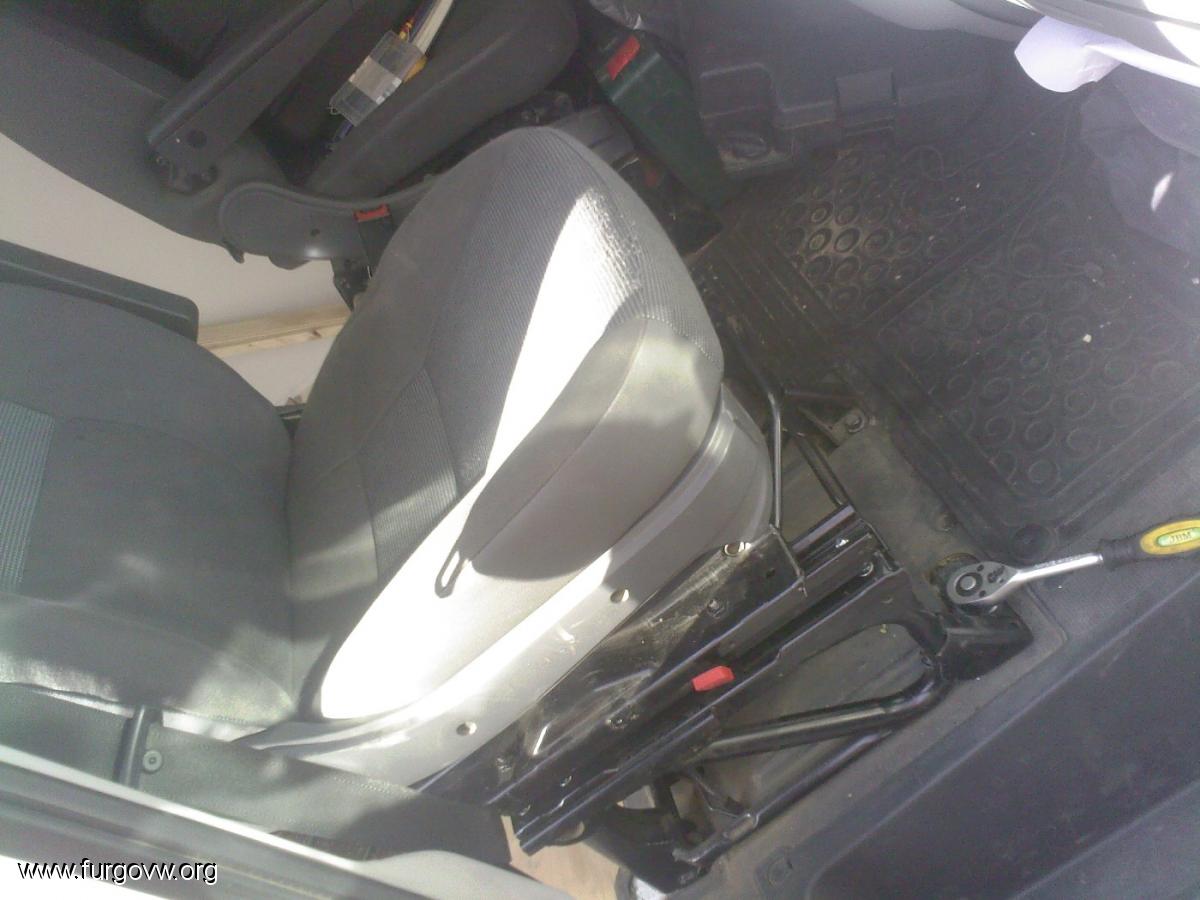

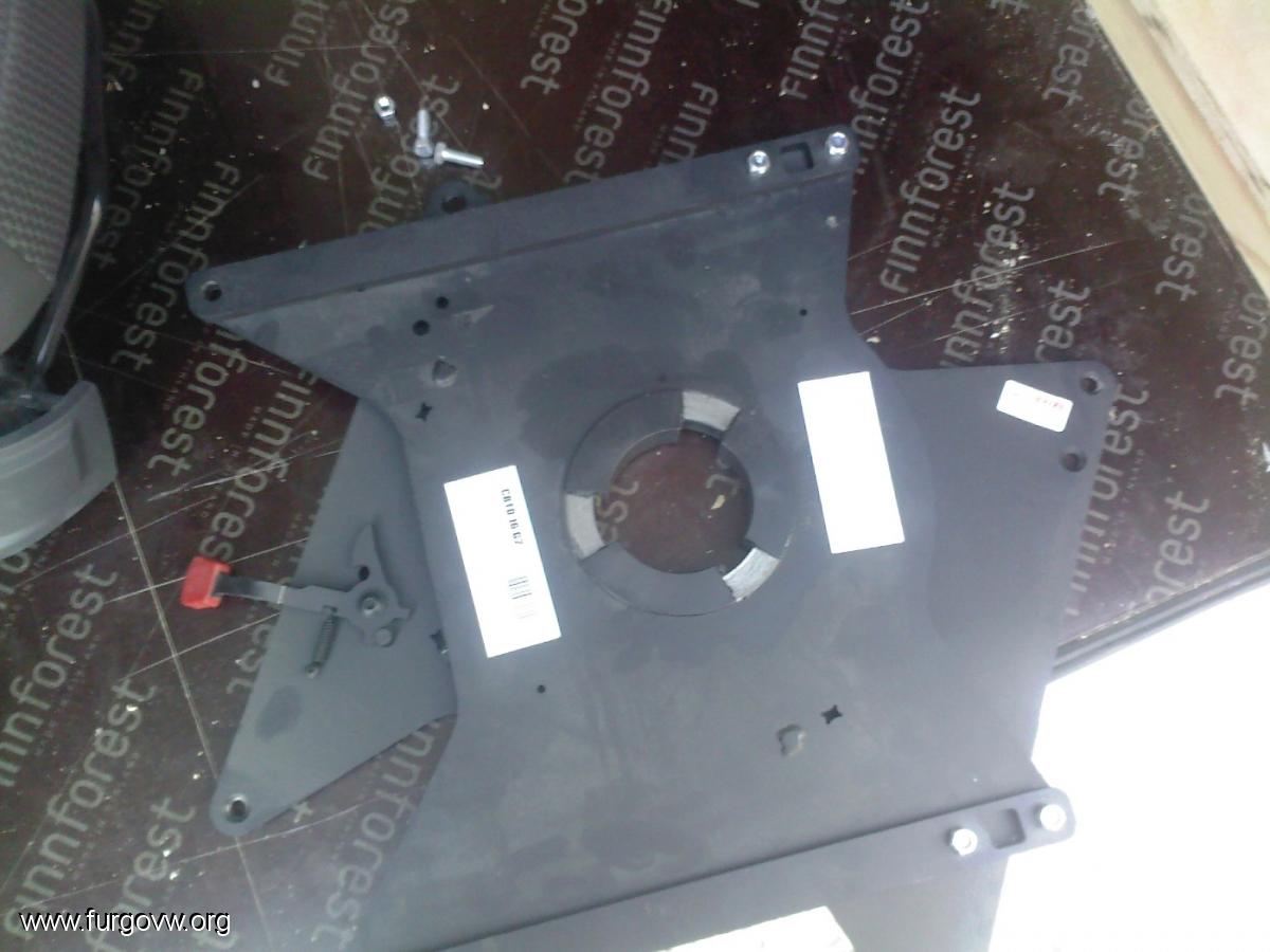

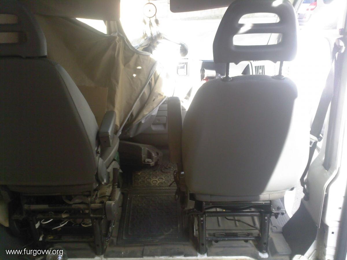

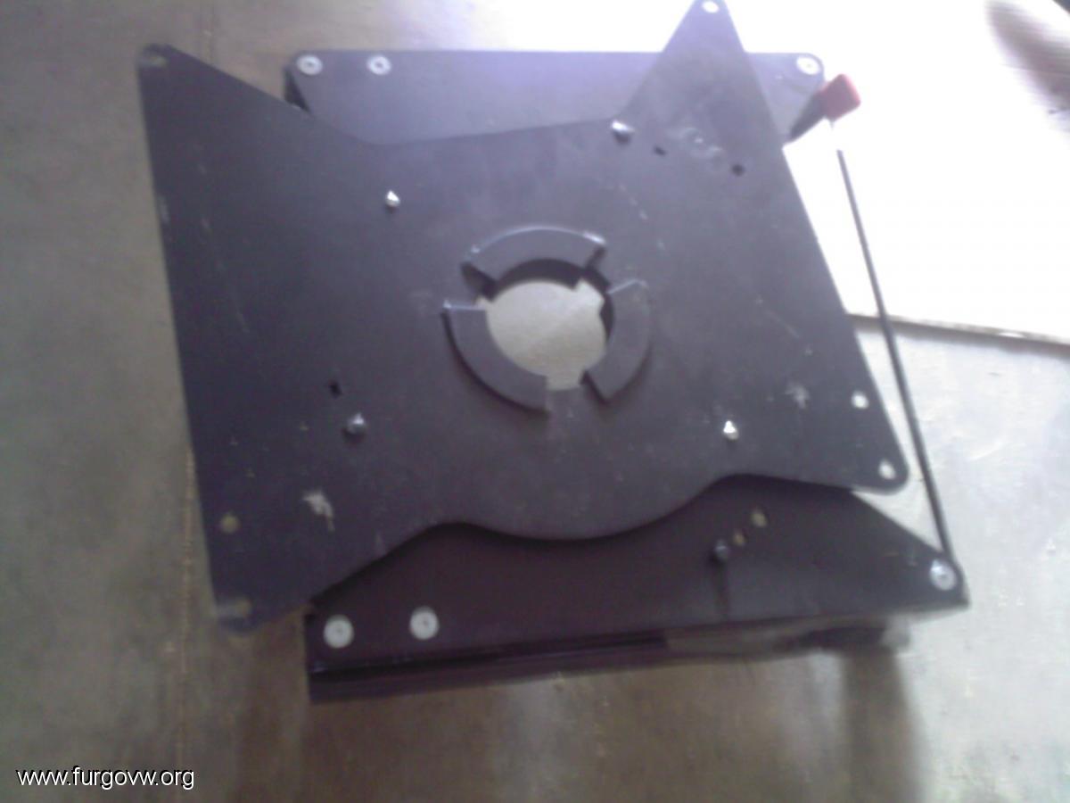

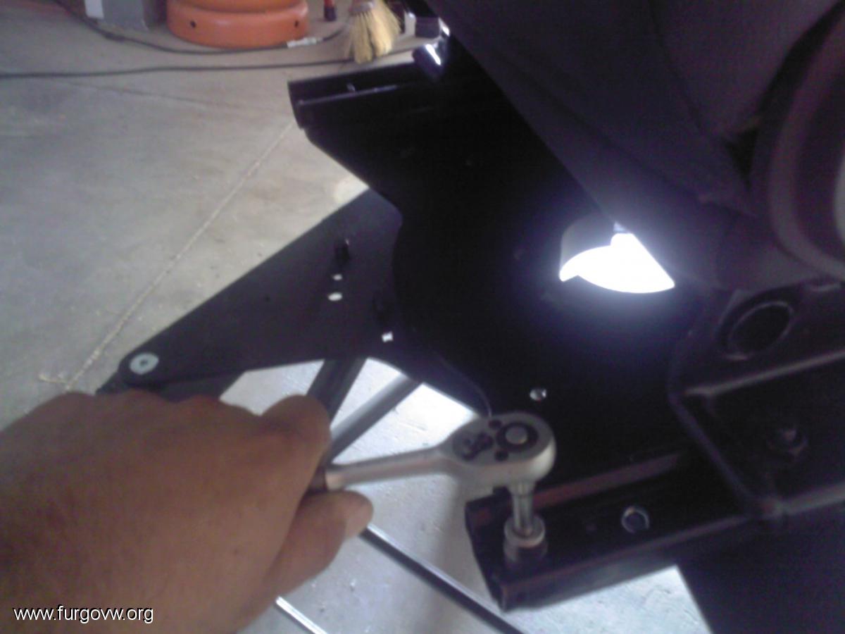

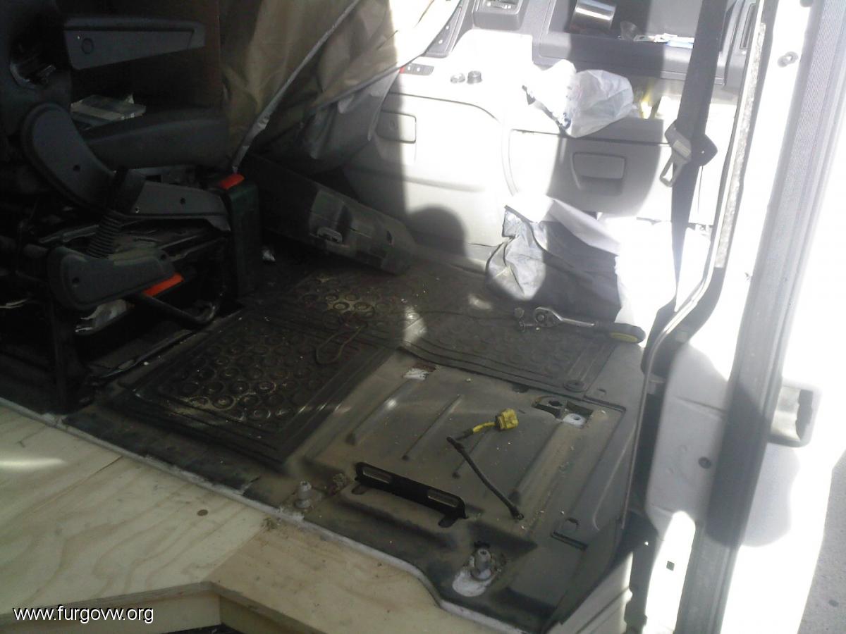

Las bases giratorias

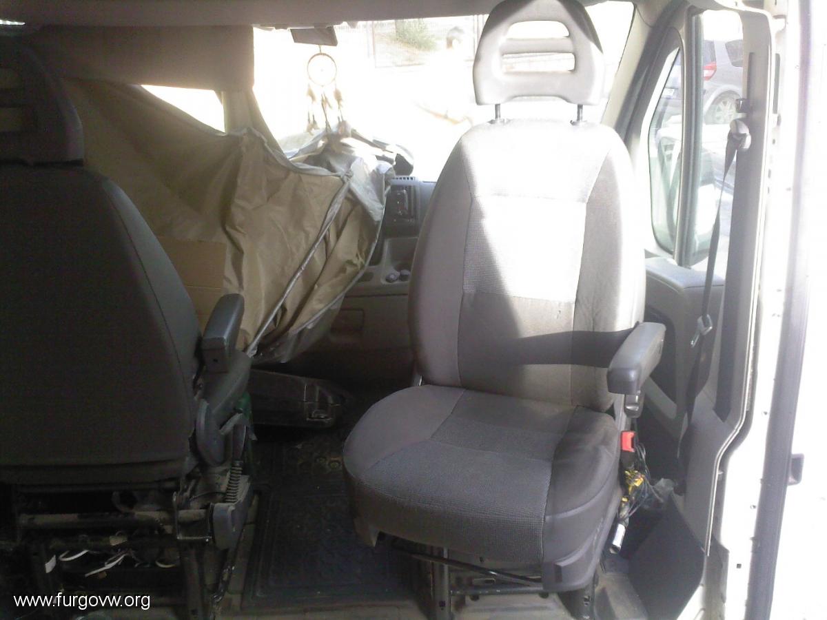

Empecé por la del pasajero

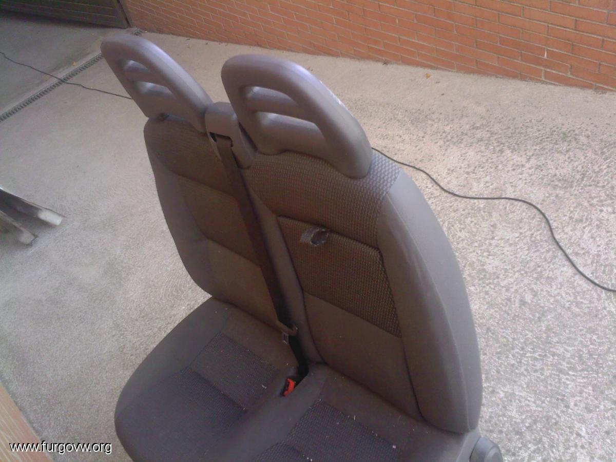

Quitamos el dos plazas
y ponemos el sustituto  ;D
joder, que diferencia  .baba

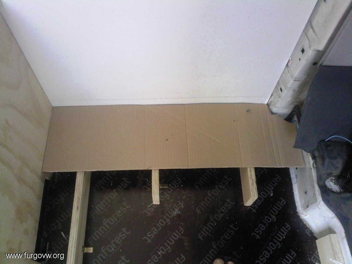

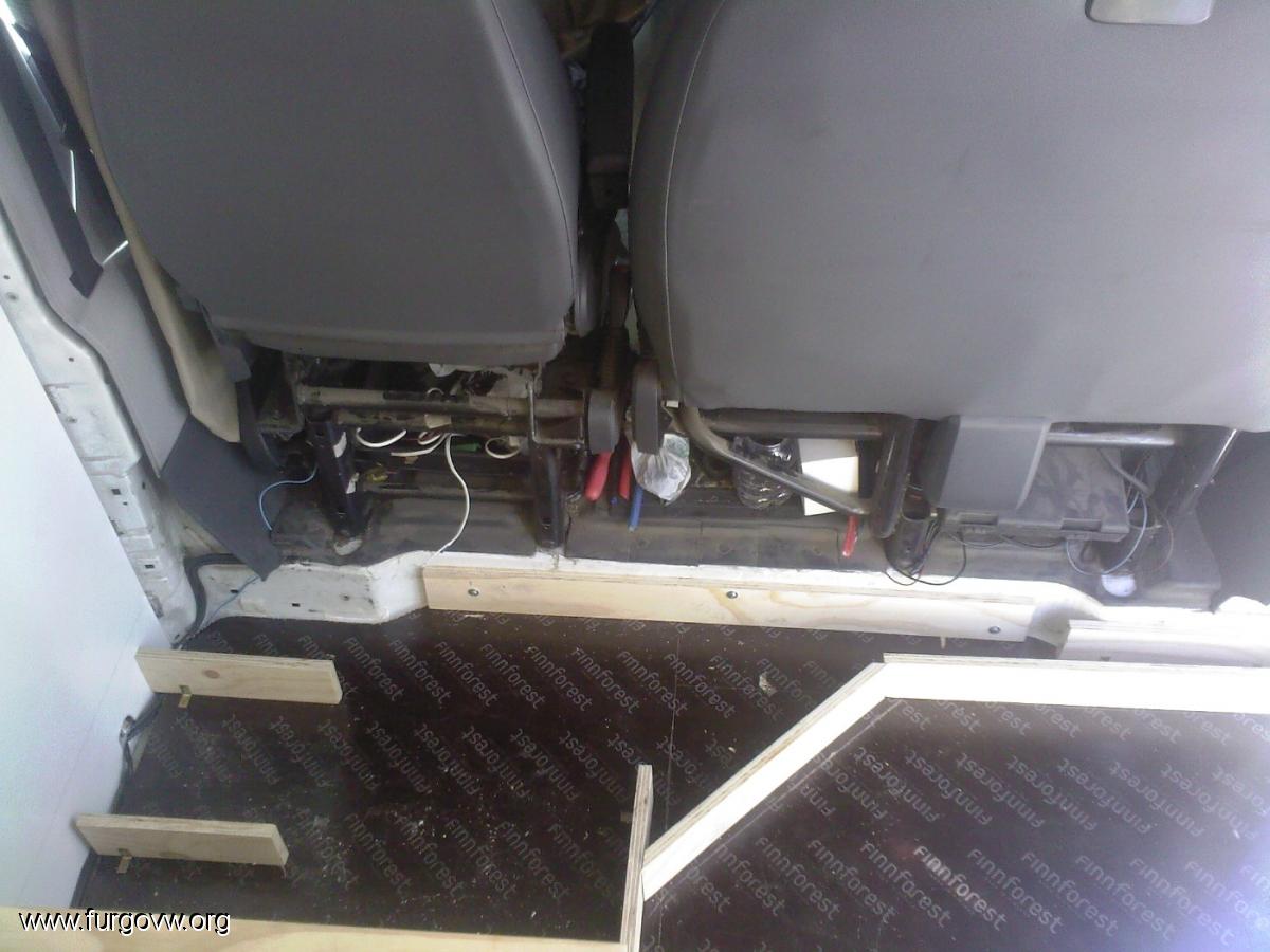

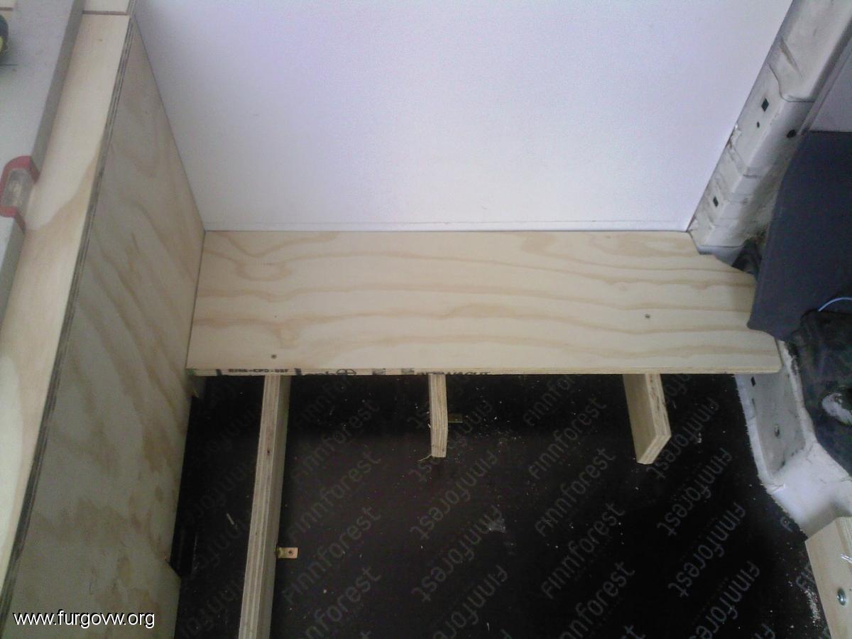

La tarima entre asientos

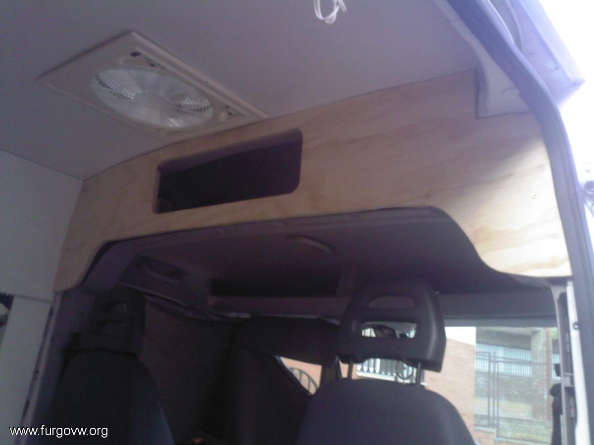

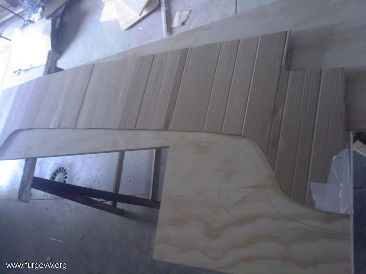

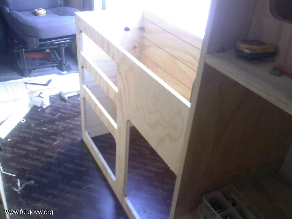

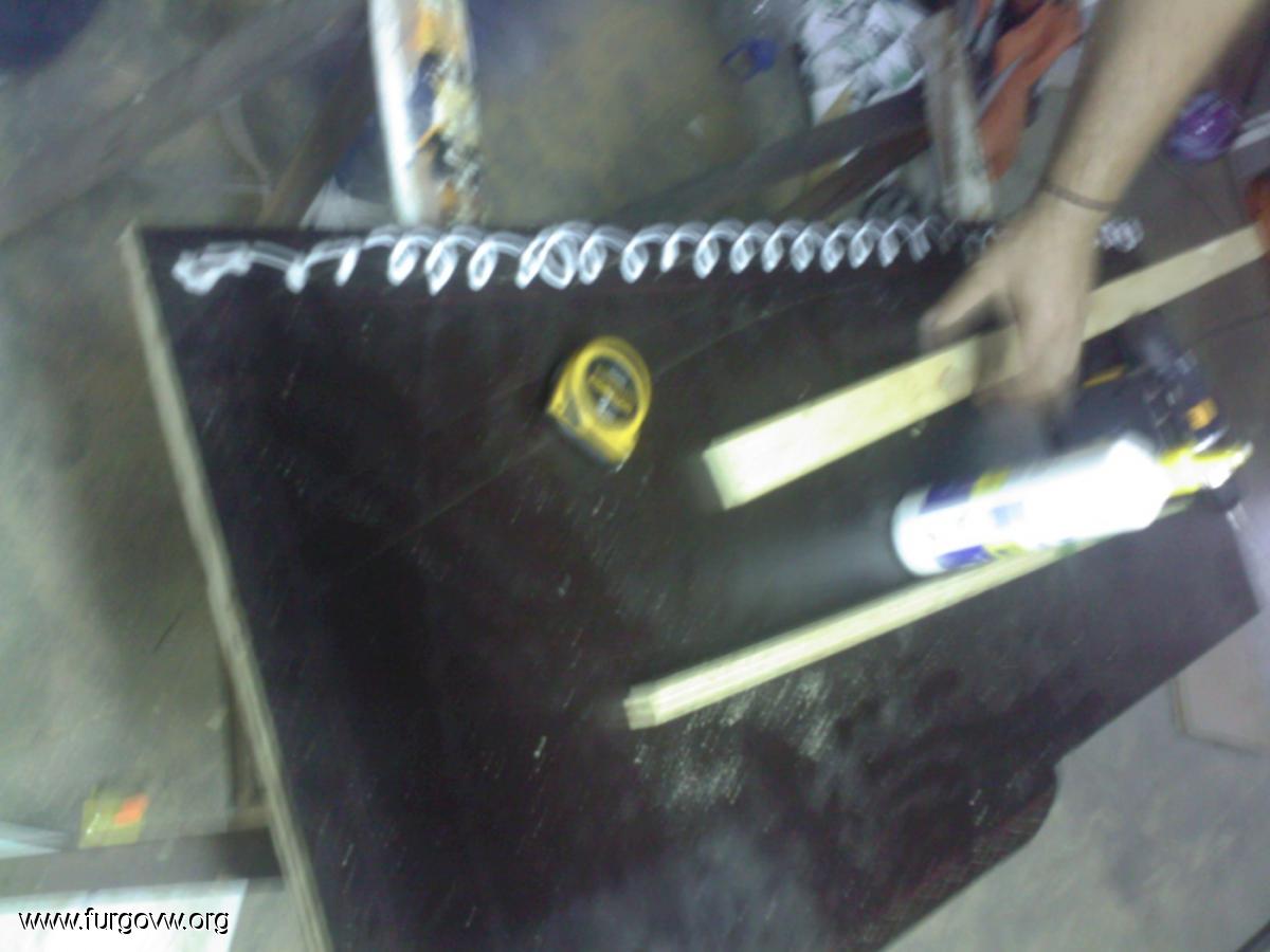

seguimos con los muebles, ahora con el altillo de la cabina

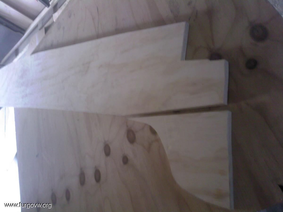

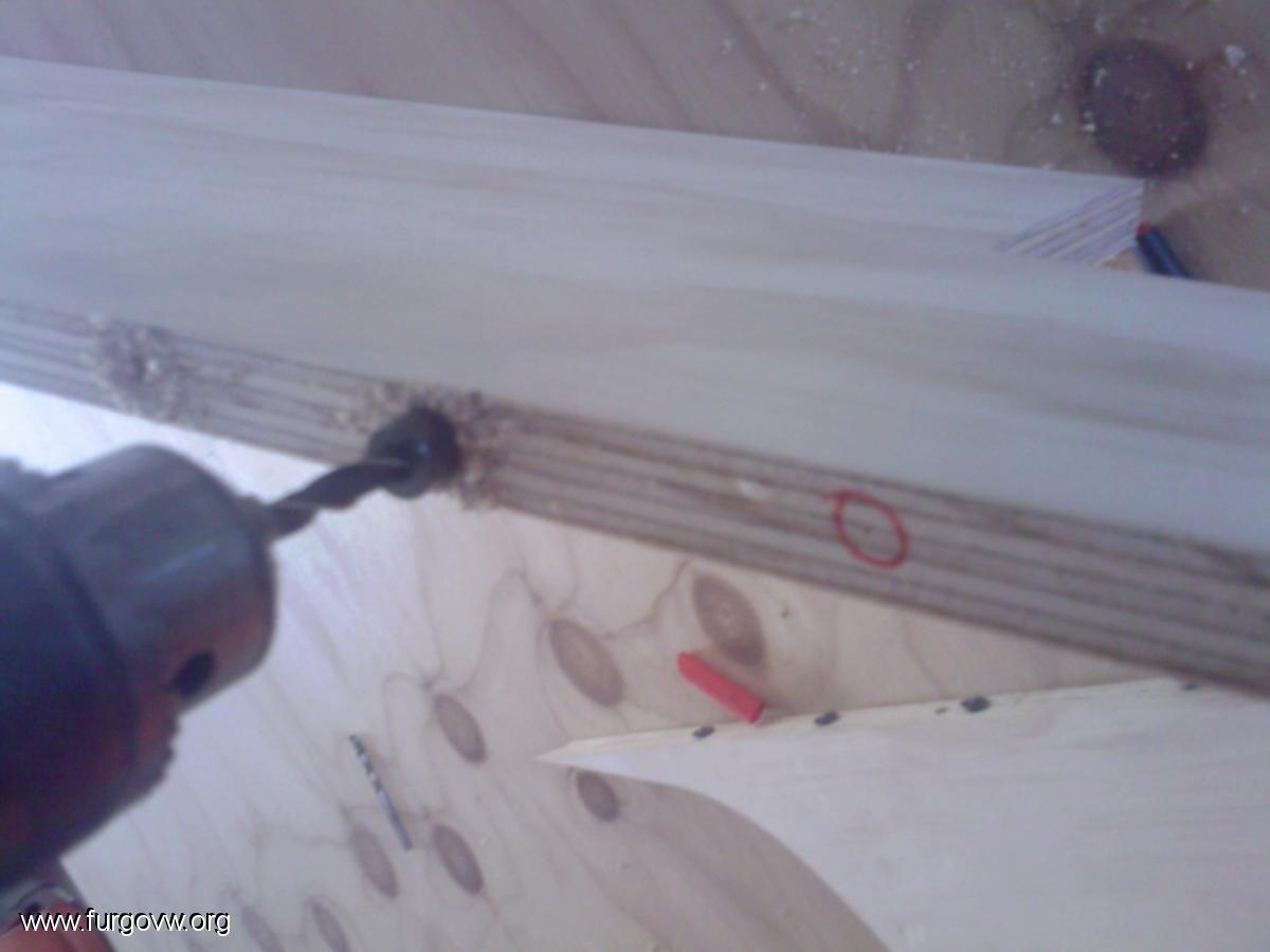

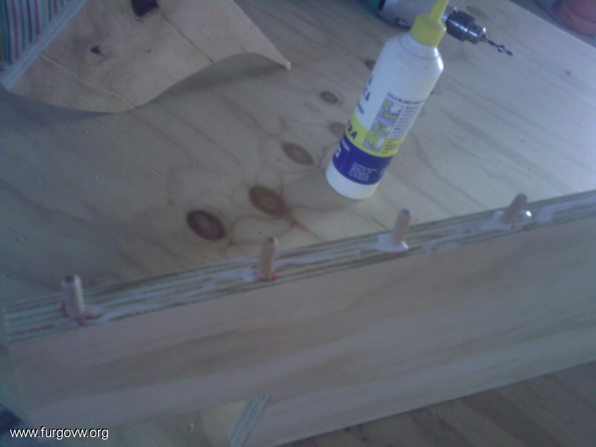

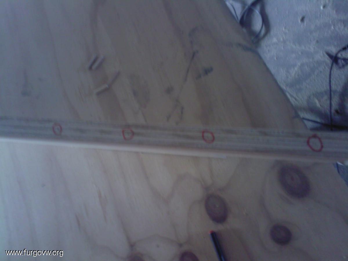

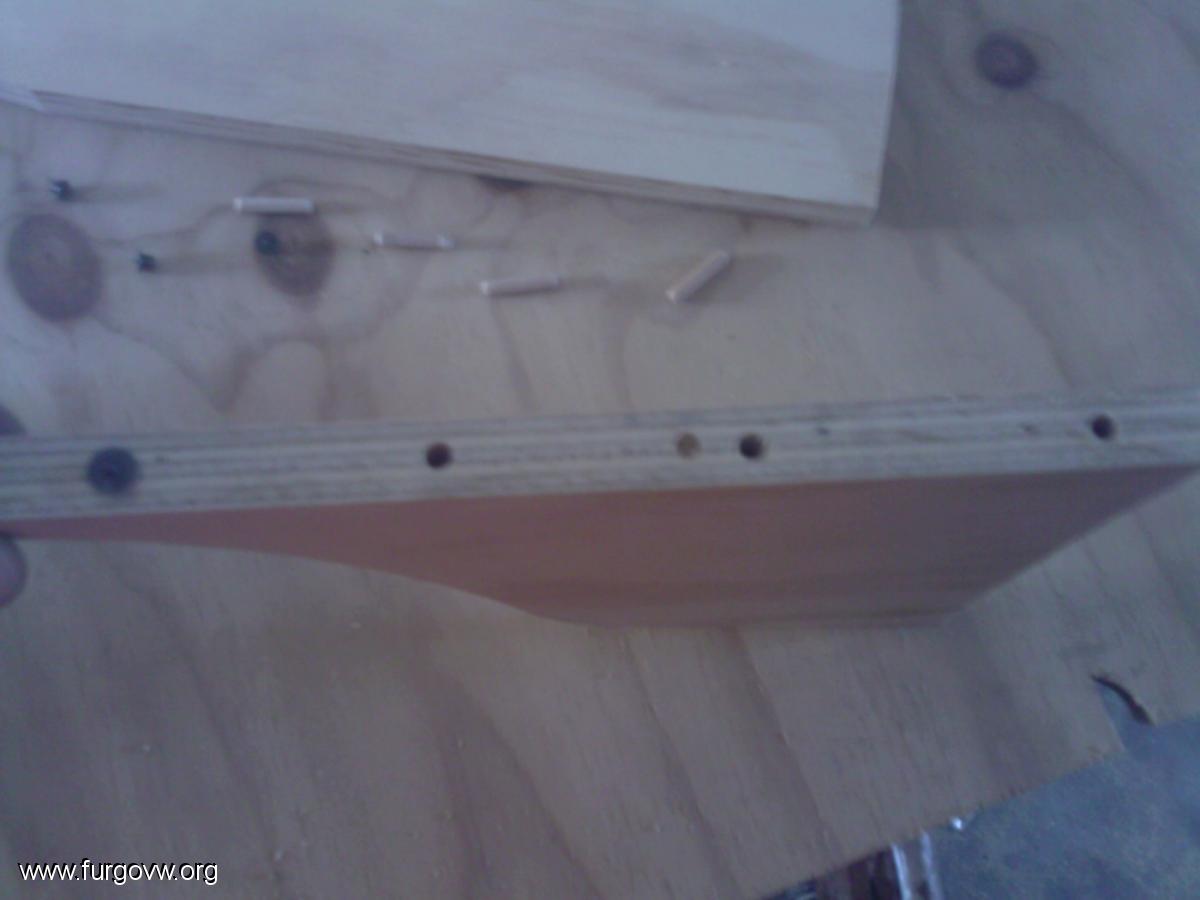

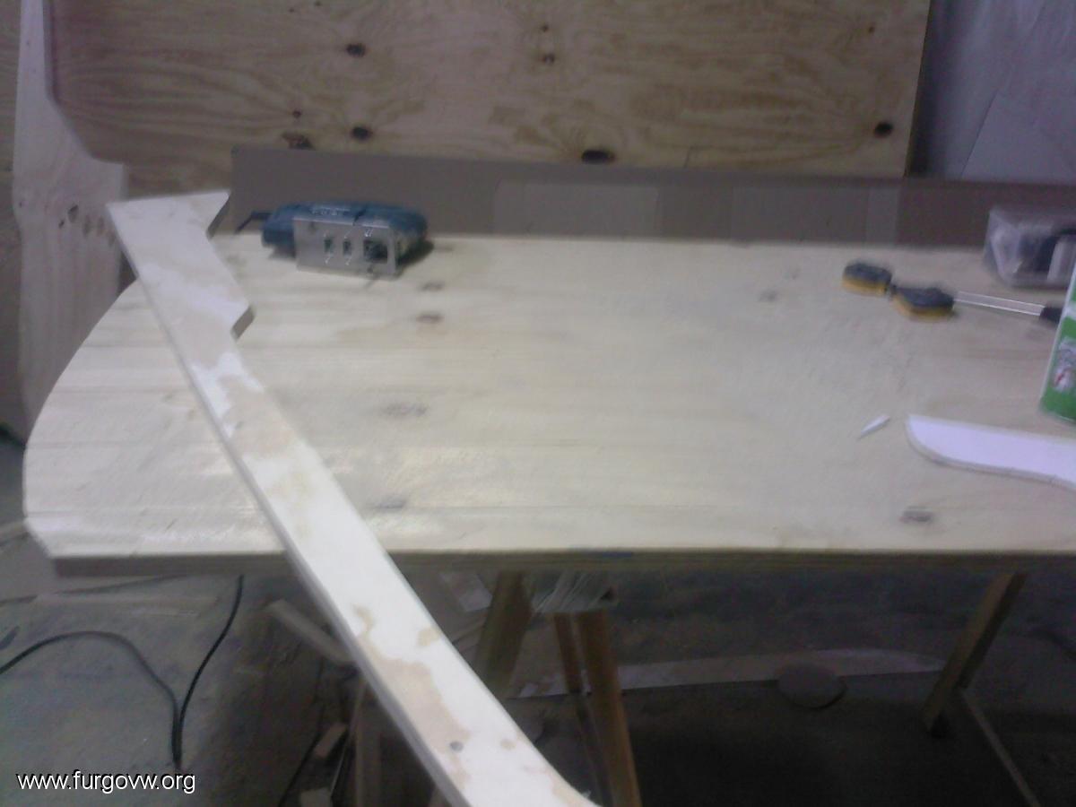

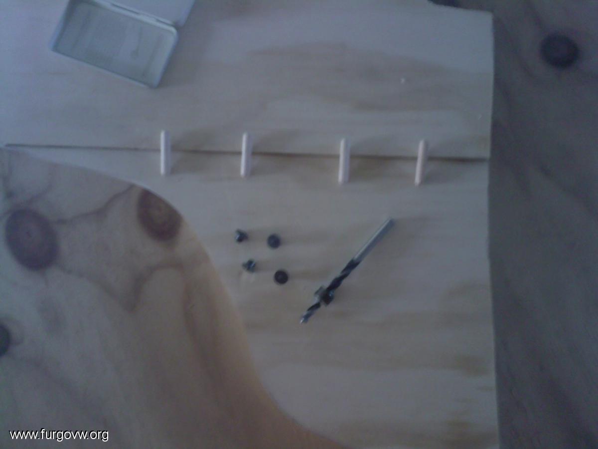

Como la pieza no me entraba en la tabla la hice de dos
con unas espigas, marcadores y cola
no se apreciarán bien, pero en el centro de los círculos están las marcas copiadas

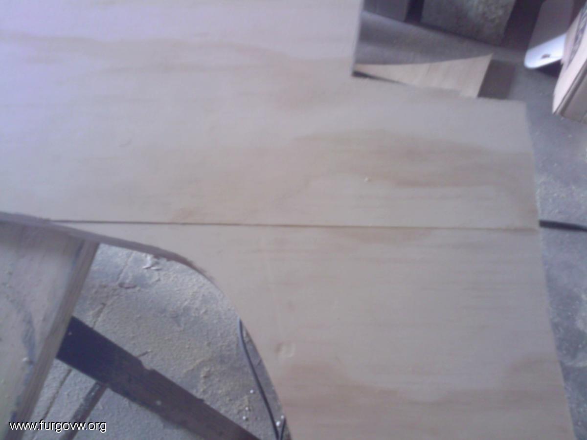

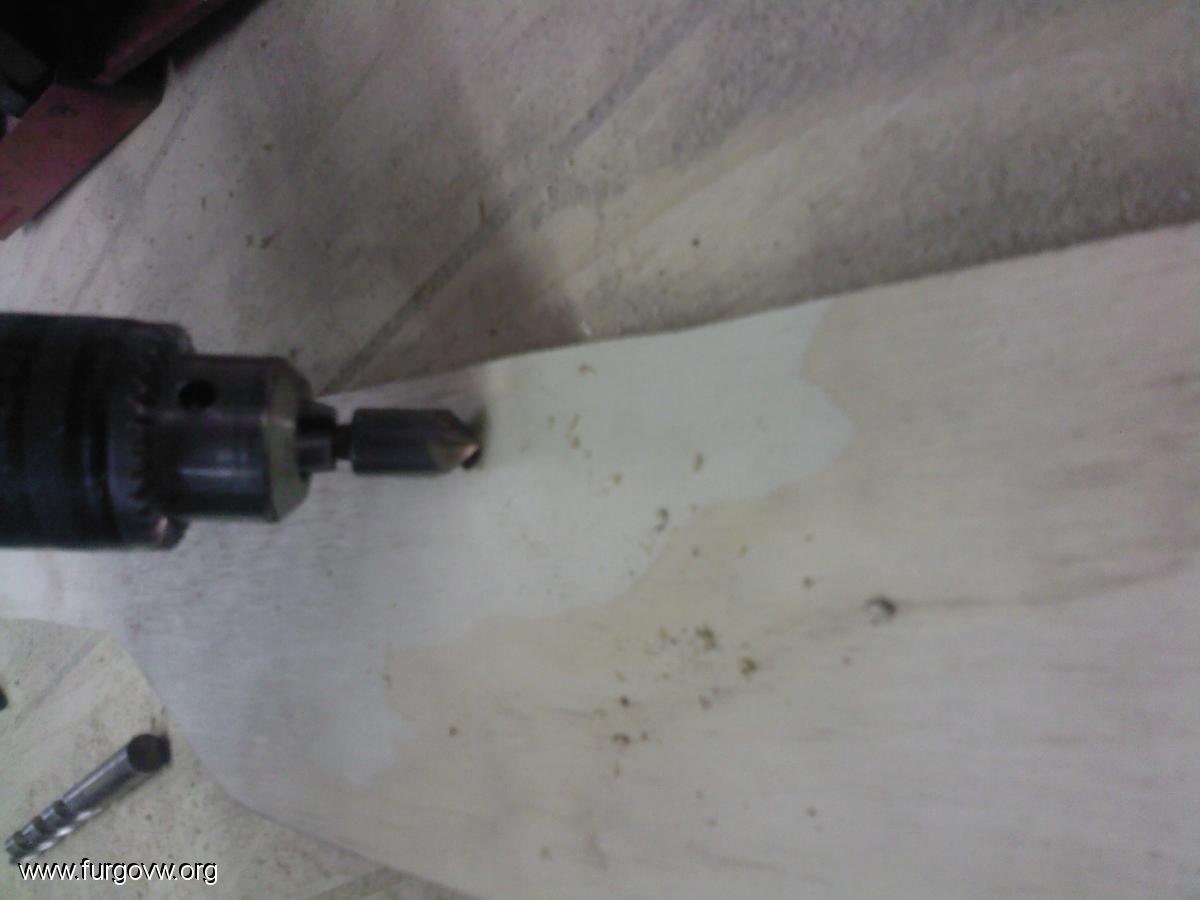

taladramos en el siti
o exacto

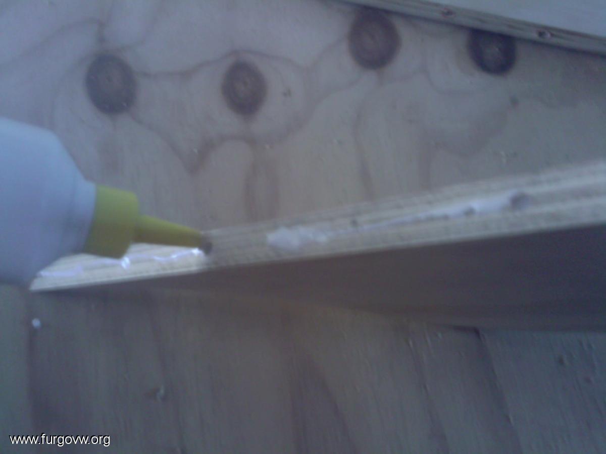

encolamos
ponemos las espigas
y empalmamos

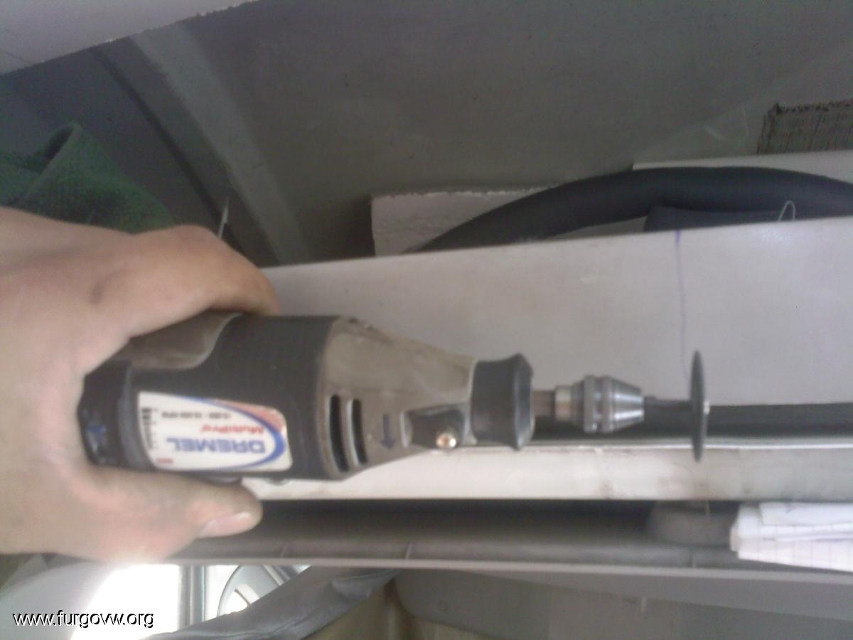

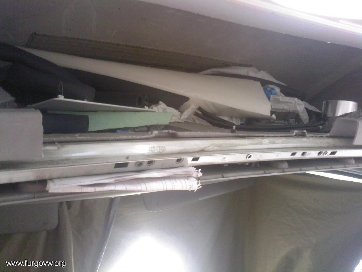

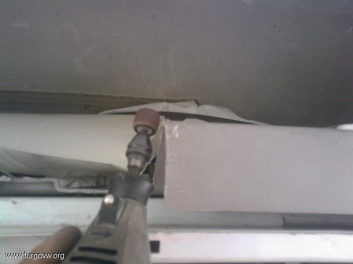

antes de poner esta pieza he recortado los plásticos para tener más accesibilidad
Un poco de lija
y pieza puesta

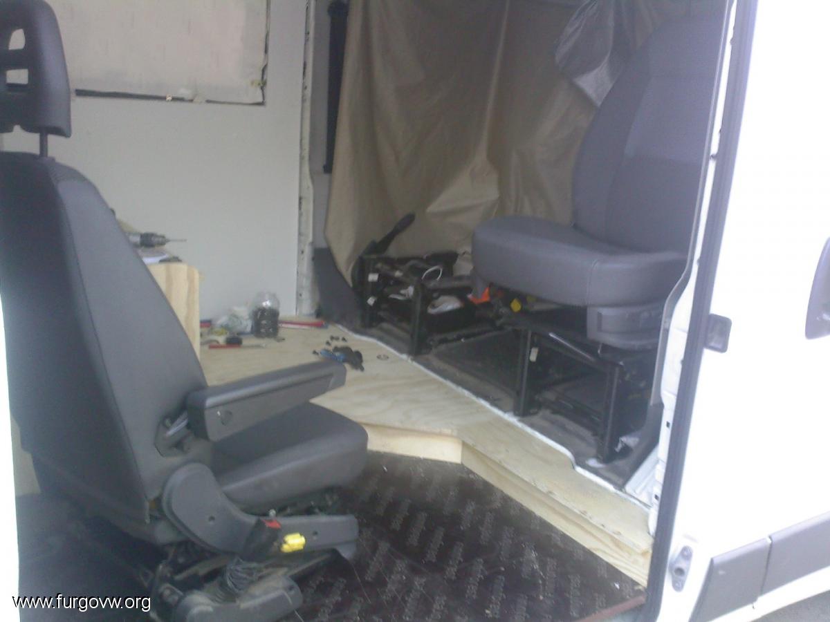

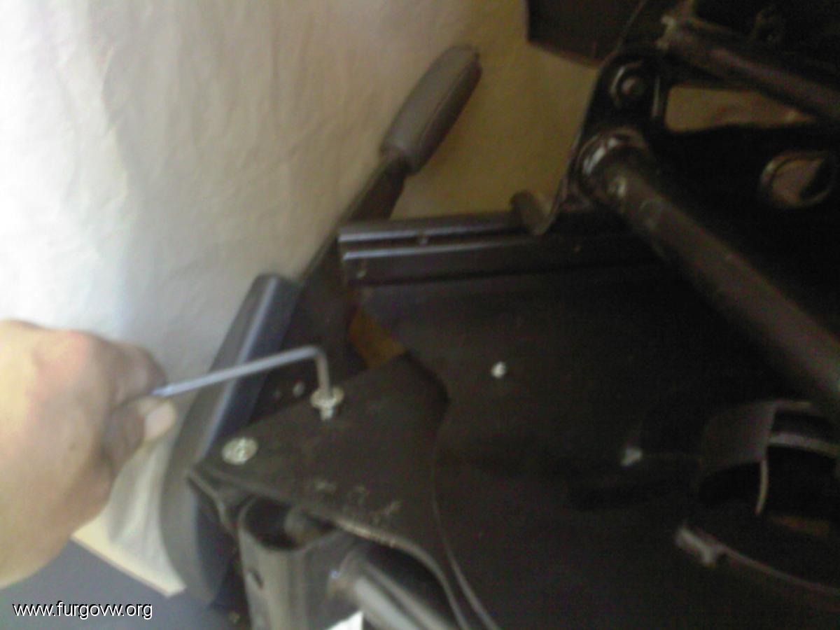

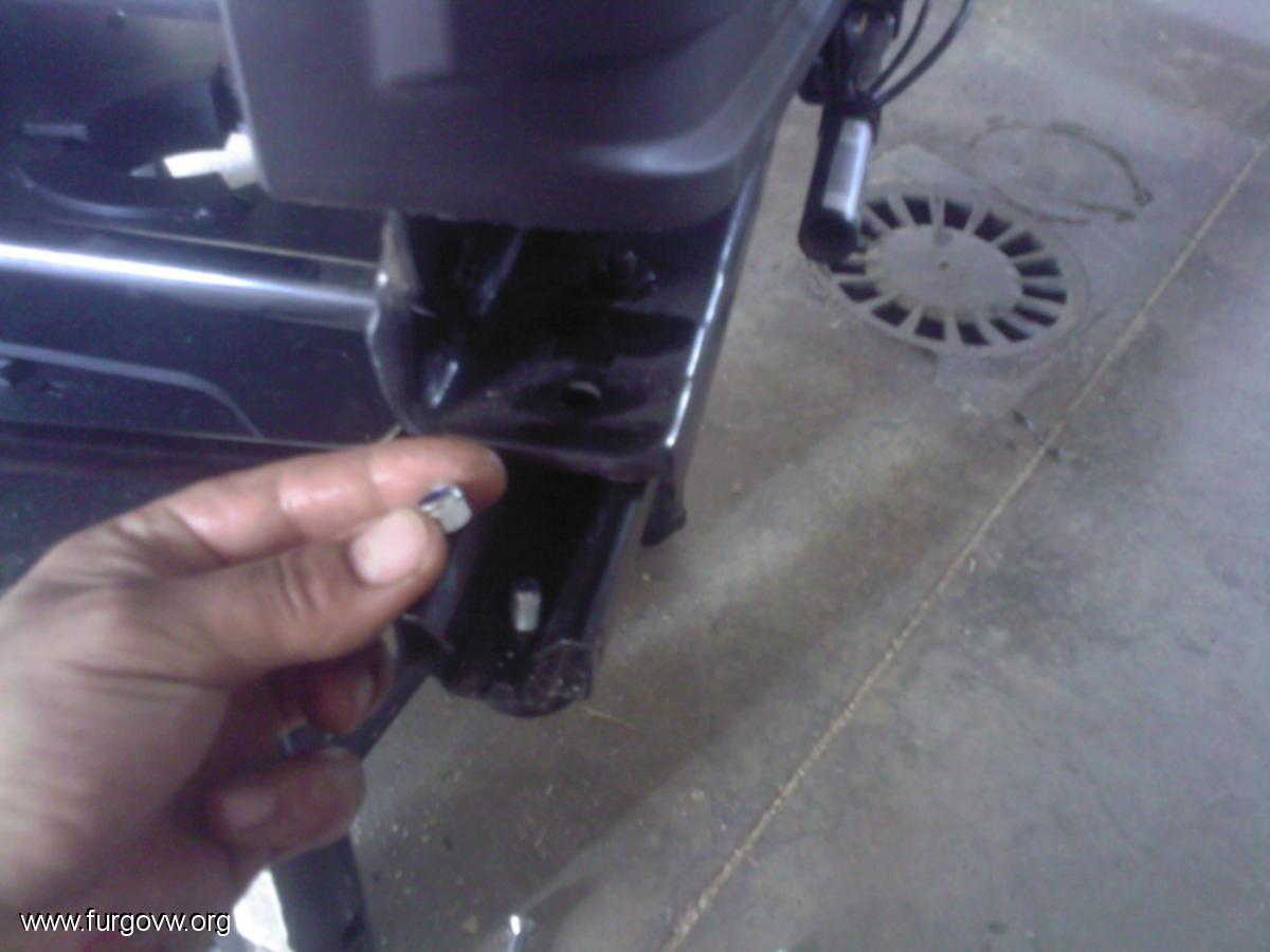

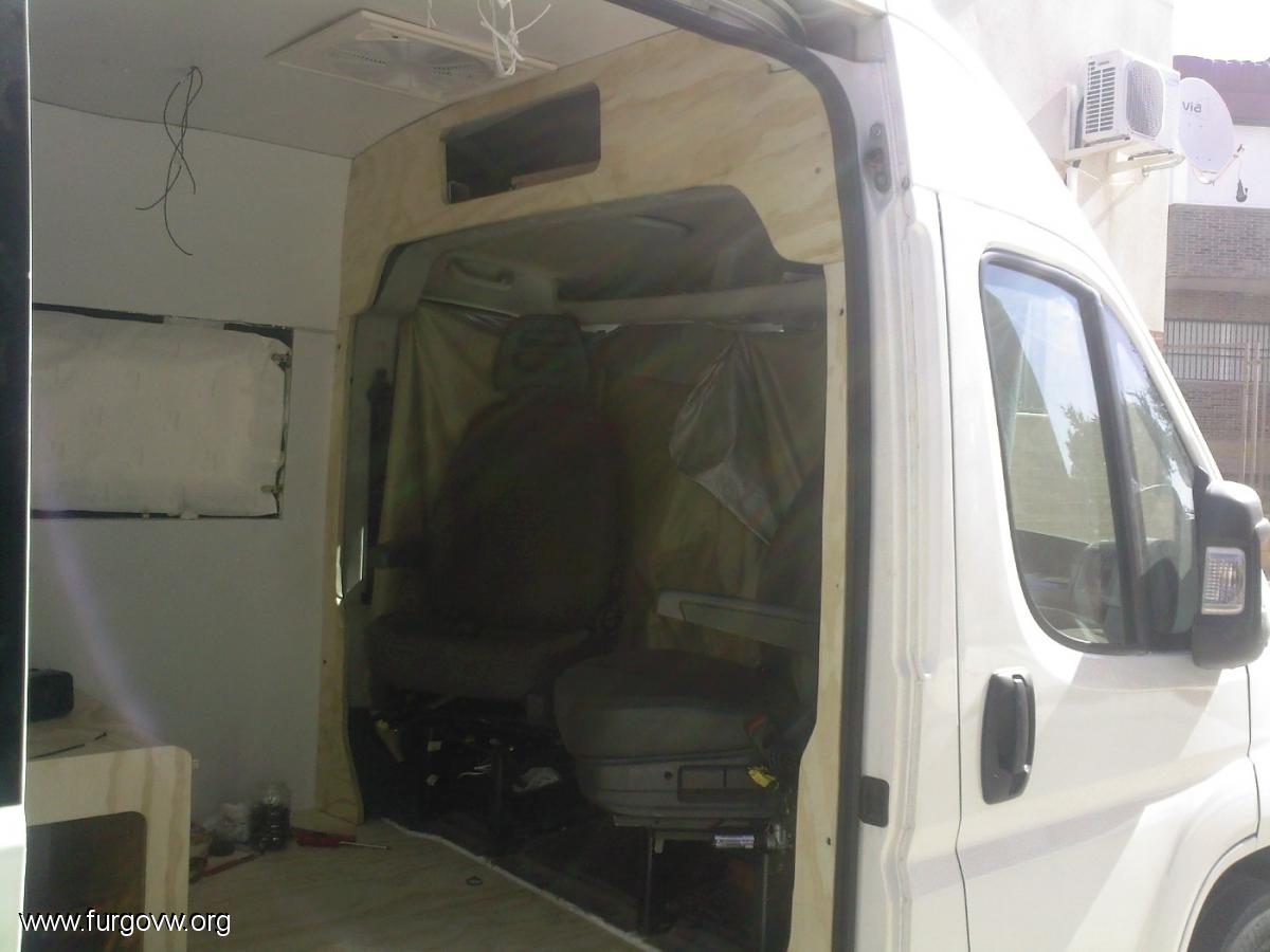

ahora la base del conductor
Ahora he puesto primero la base en el asiento y luego resulta mucho más fácil y cómodo ponerlo en la estructura inferior
Ya tengo medio salón  .palmas

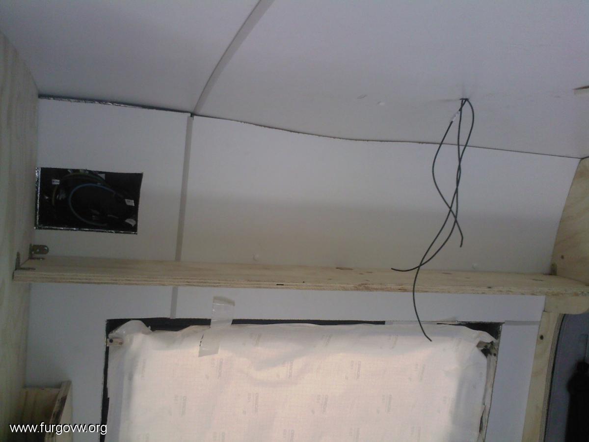

ahora las piezas de revestimiento de las columnas

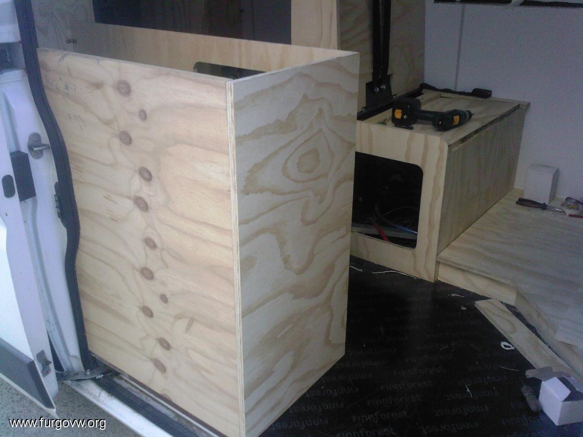

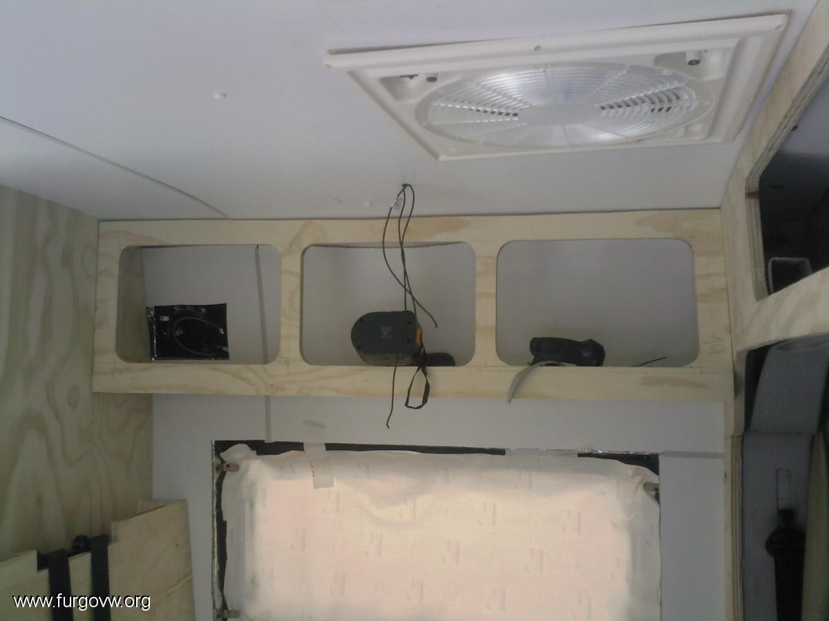

después el altillo del salón

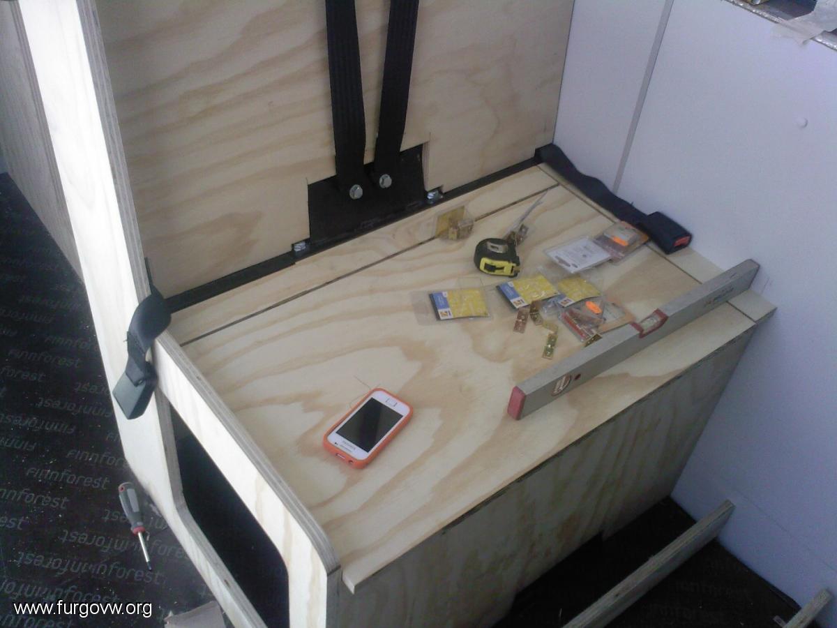

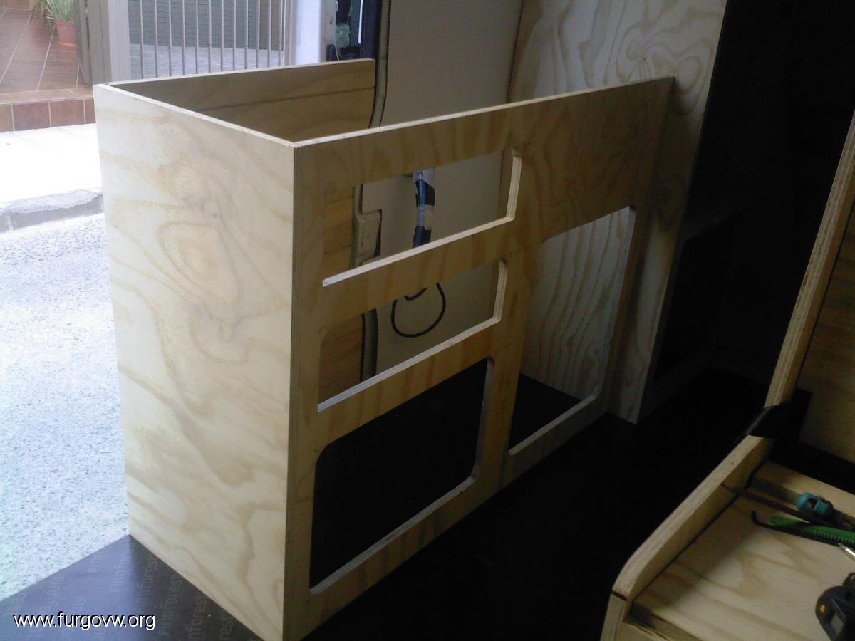

Y empecé con los de la cocina
Y esta tarde vino BAtanero, como no le gustaba el asiento trasero, se sentó y lo rompió  .meparto .meparto
lo tenía puesto sólo con tres tornillos cortos y el niño lo ha hundido
así, que para pagar los desperfectos lo puse a currar  .latigo

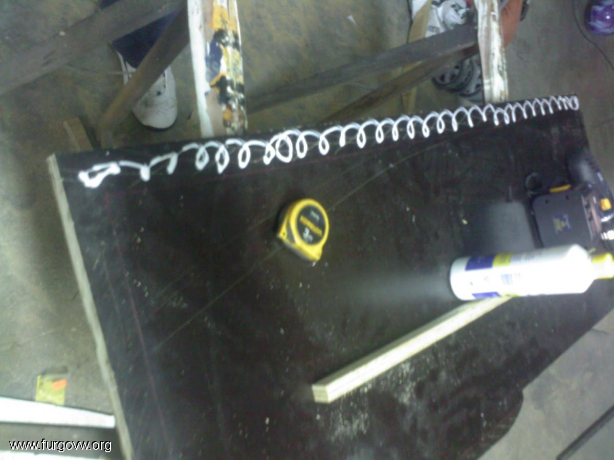

aquí estamos liados con la encimera
Hasta aquí hemos llegado, a esperar que seque la cola  ;D
