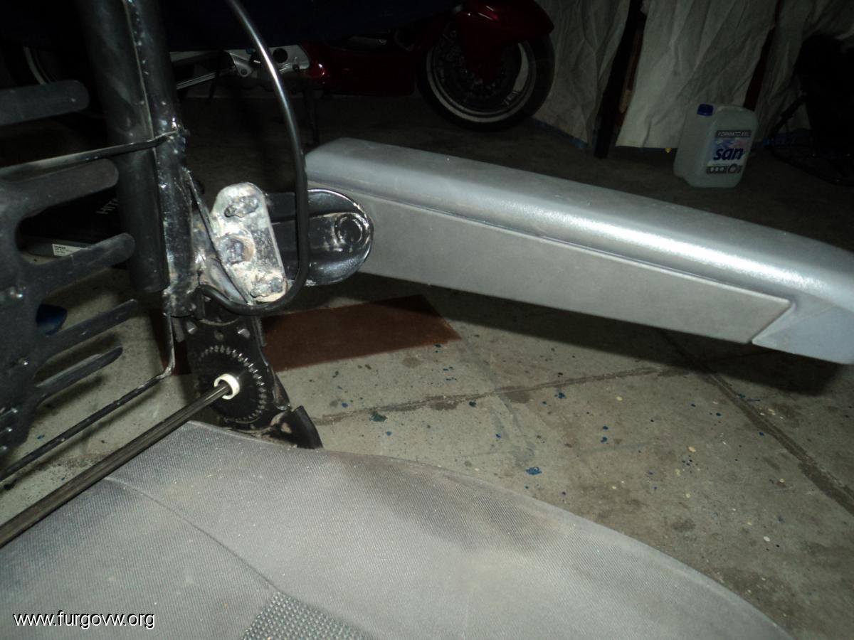

Hola, como algunos sabeis tengo intencioner de adquirir en un futuro ( ???) una Jumper, Ducato o Boxer para camperizarla, como el tema de los asientos individuales de estas furgos estan muy buscados, hace algún tiempo (casi un año) comencé, sin prisas, a buscarlo para cuando llege la furgo no tener que esperar hasta encontrarlo. Lo encuntré hace un par de meses y ahora que hace calor y se está bien en la cochera me he puesto a hacerle los cambios para convertirlo en un asiento de copiloto.

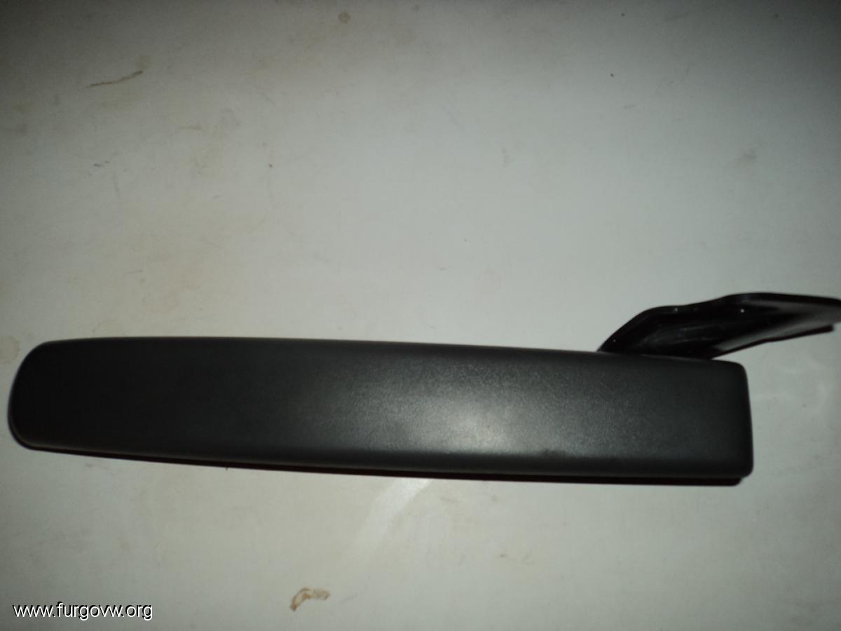

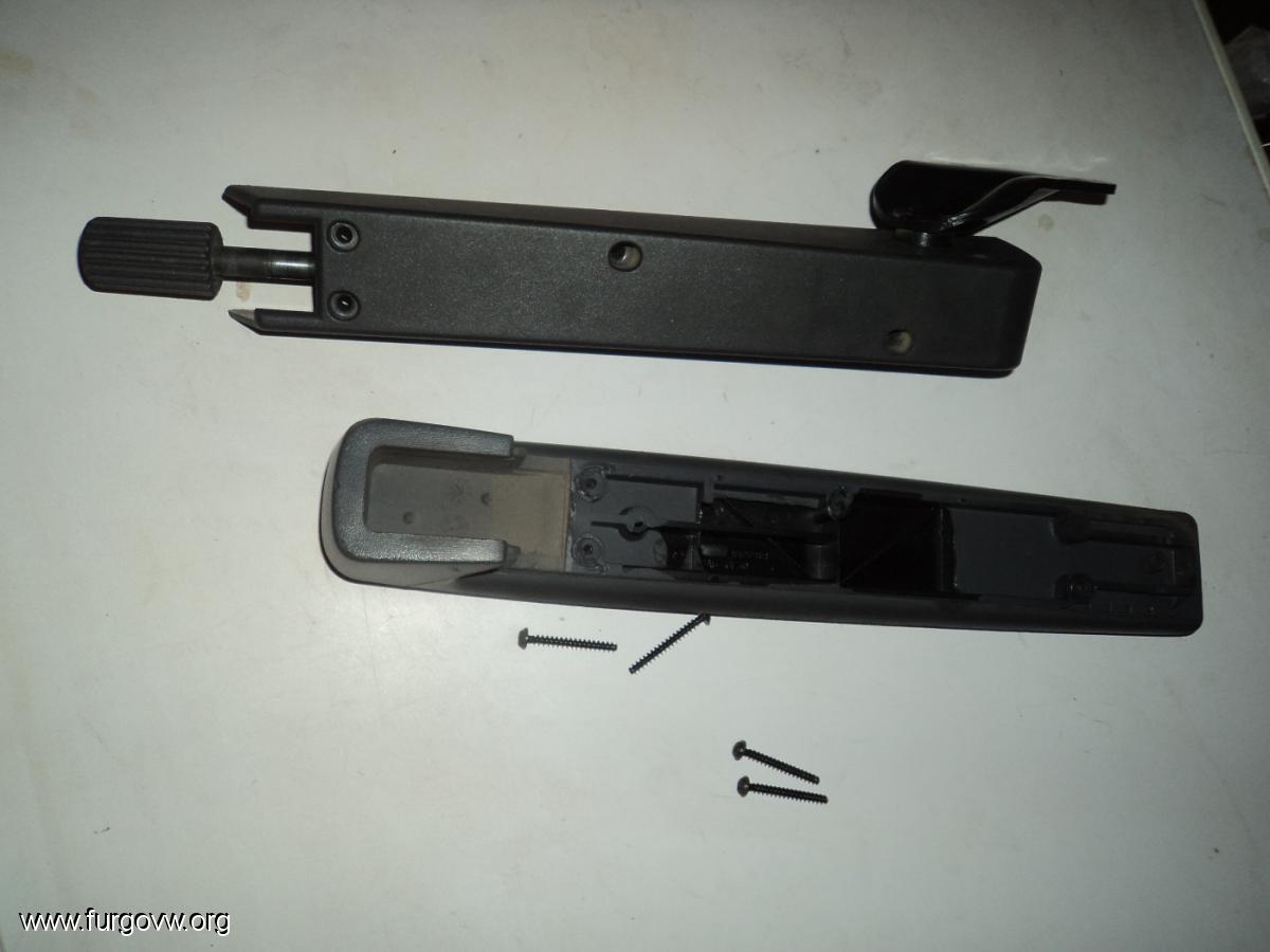

Este es el reposabrazos a cambiar de sitio:

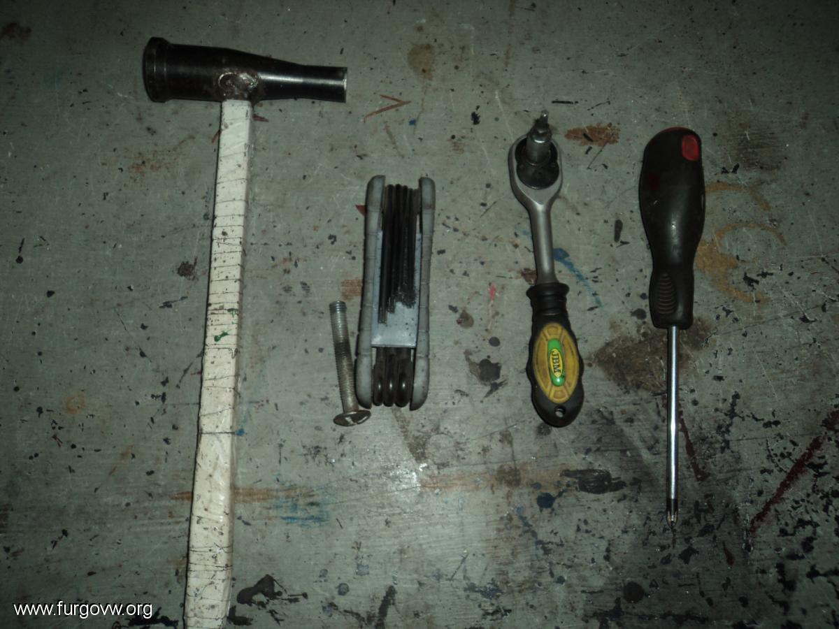

Herramientas necesarias
Espero que os haya gustado, he tardado en todo unas 3 horas más o menos.
Contunuaré por aquí el brico del cinturón un saludo y gracias por la atención  ;)

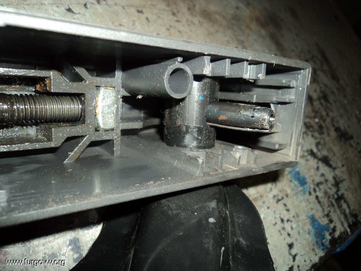

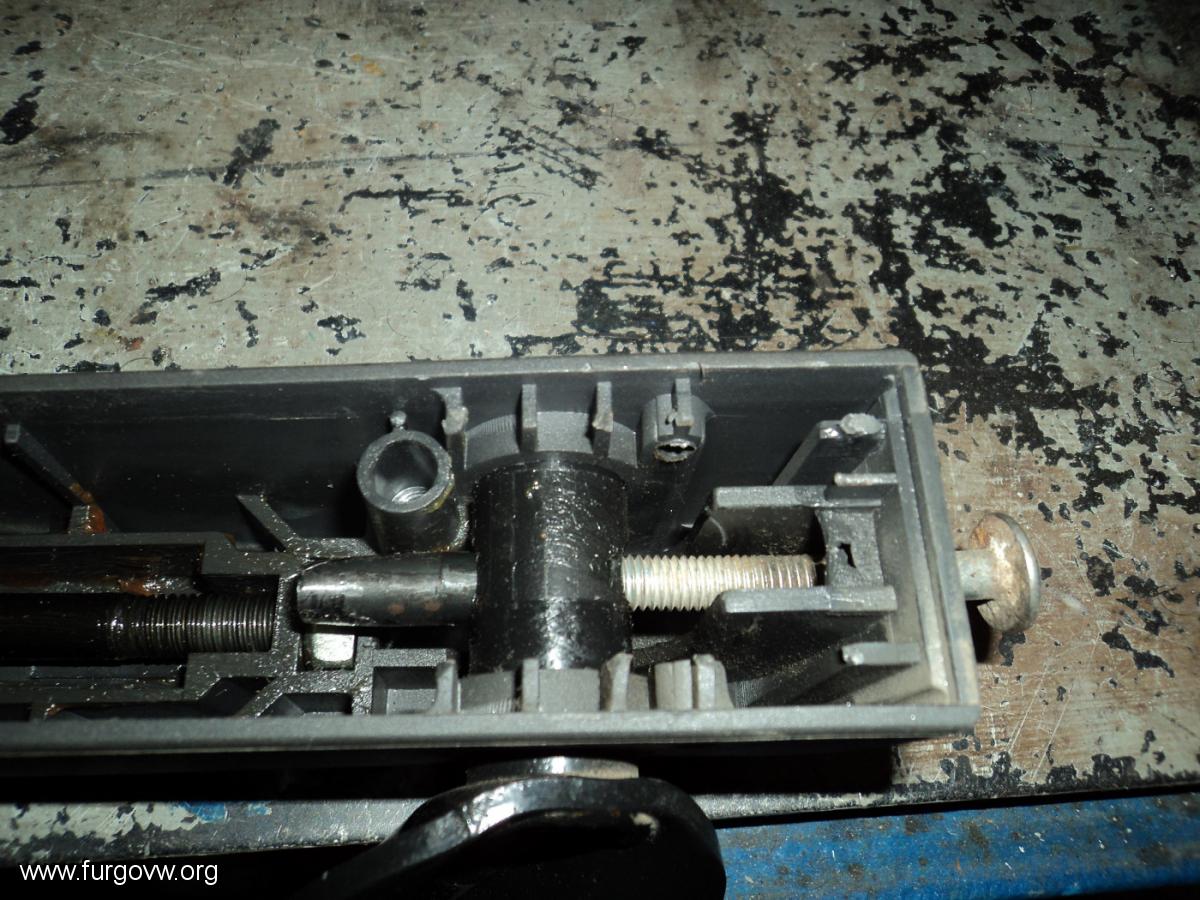

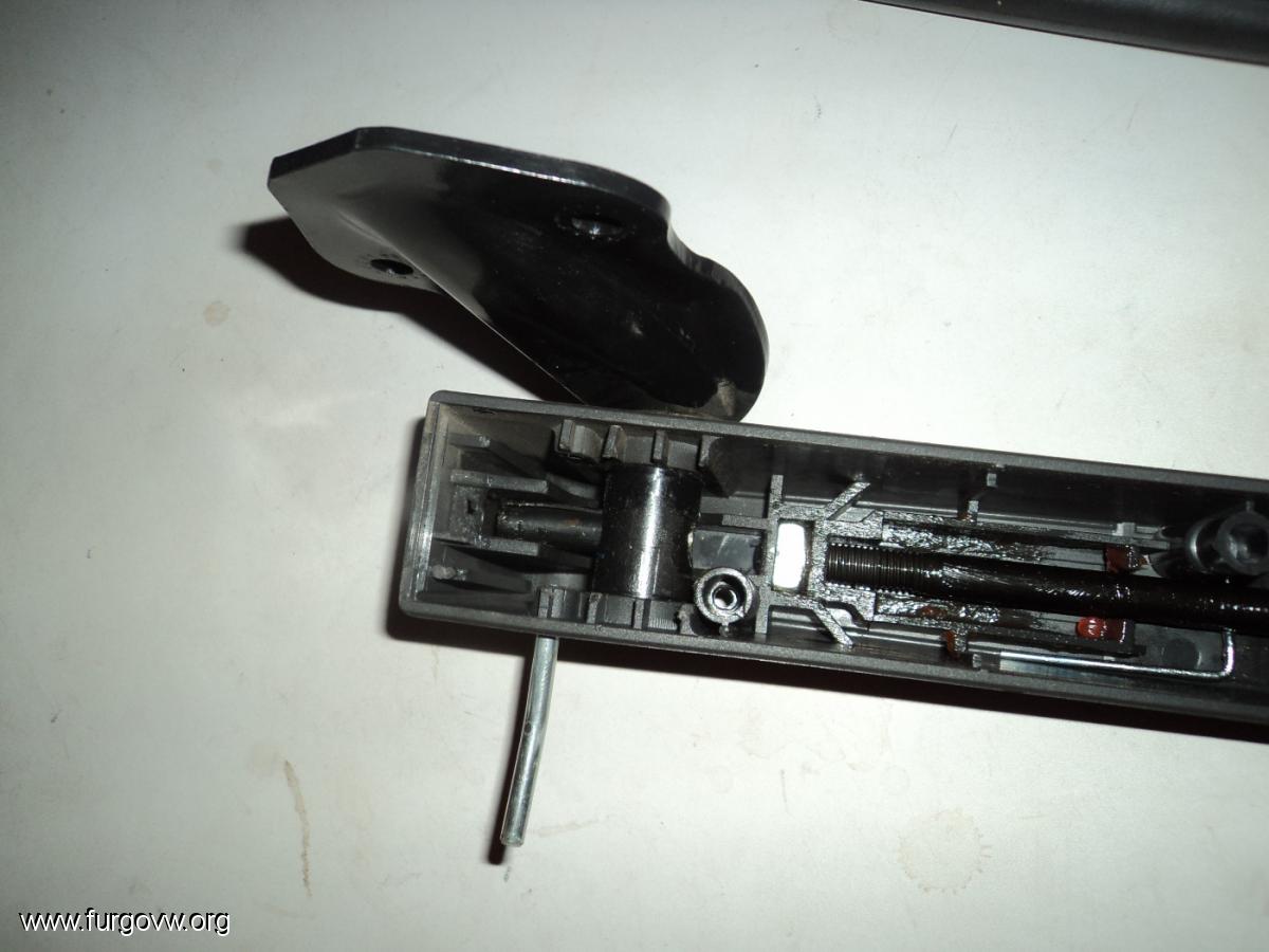

Quitamos los 4 tornillos torq
El pasador tambien
este tope es el que quitamos a continucación para extraer la pieza

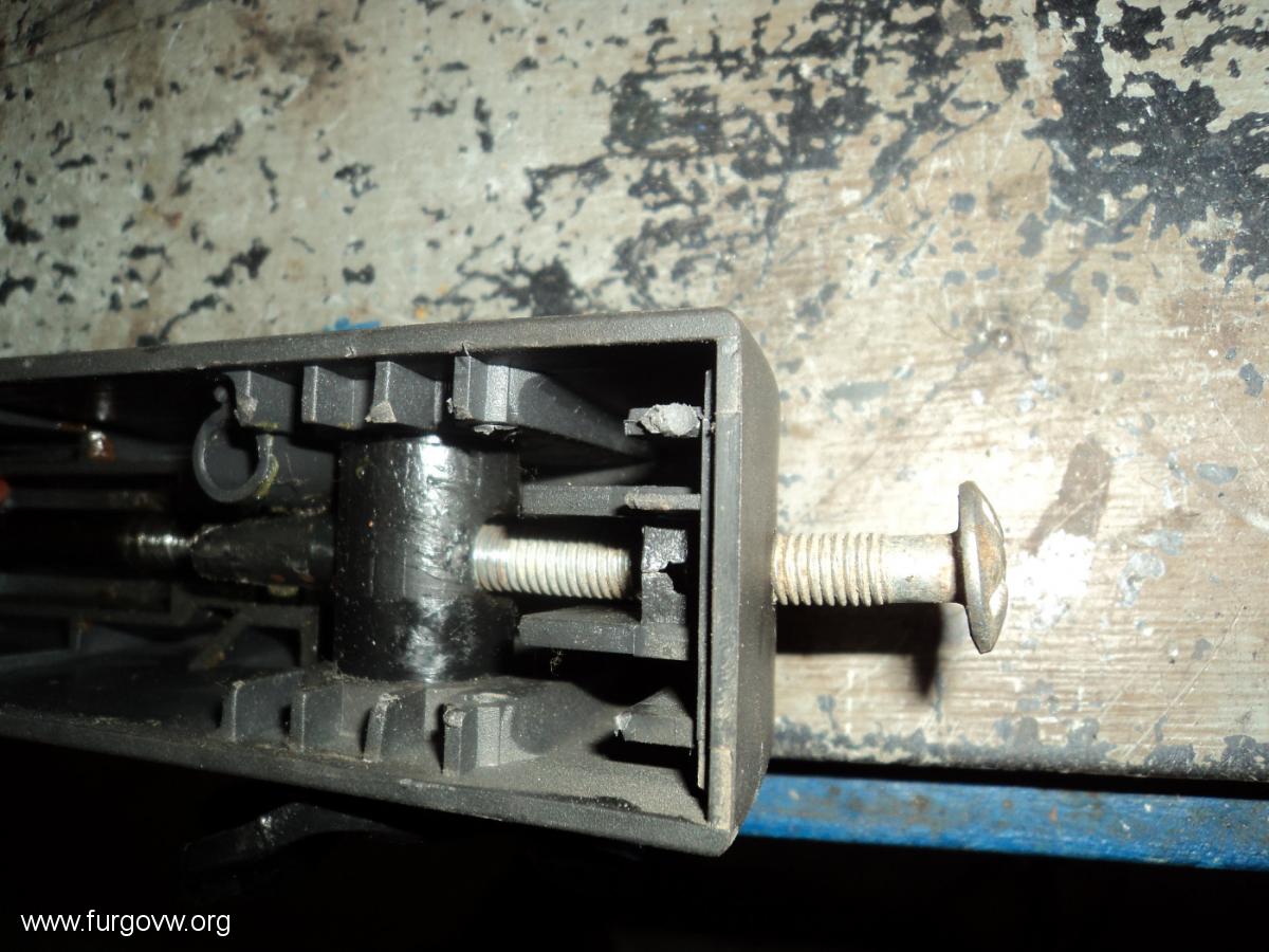

Lo sacamos poniendolo en linea con el orificio trasero e introduciendo por este un tornillo largo para golpear con un martillo
Sacamos la pieza y la introducimos por el otro lado
Ya tenemos un reposabrazos izquierdo  :D

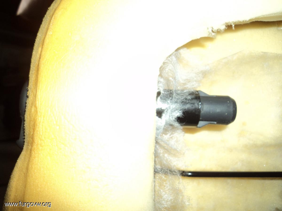

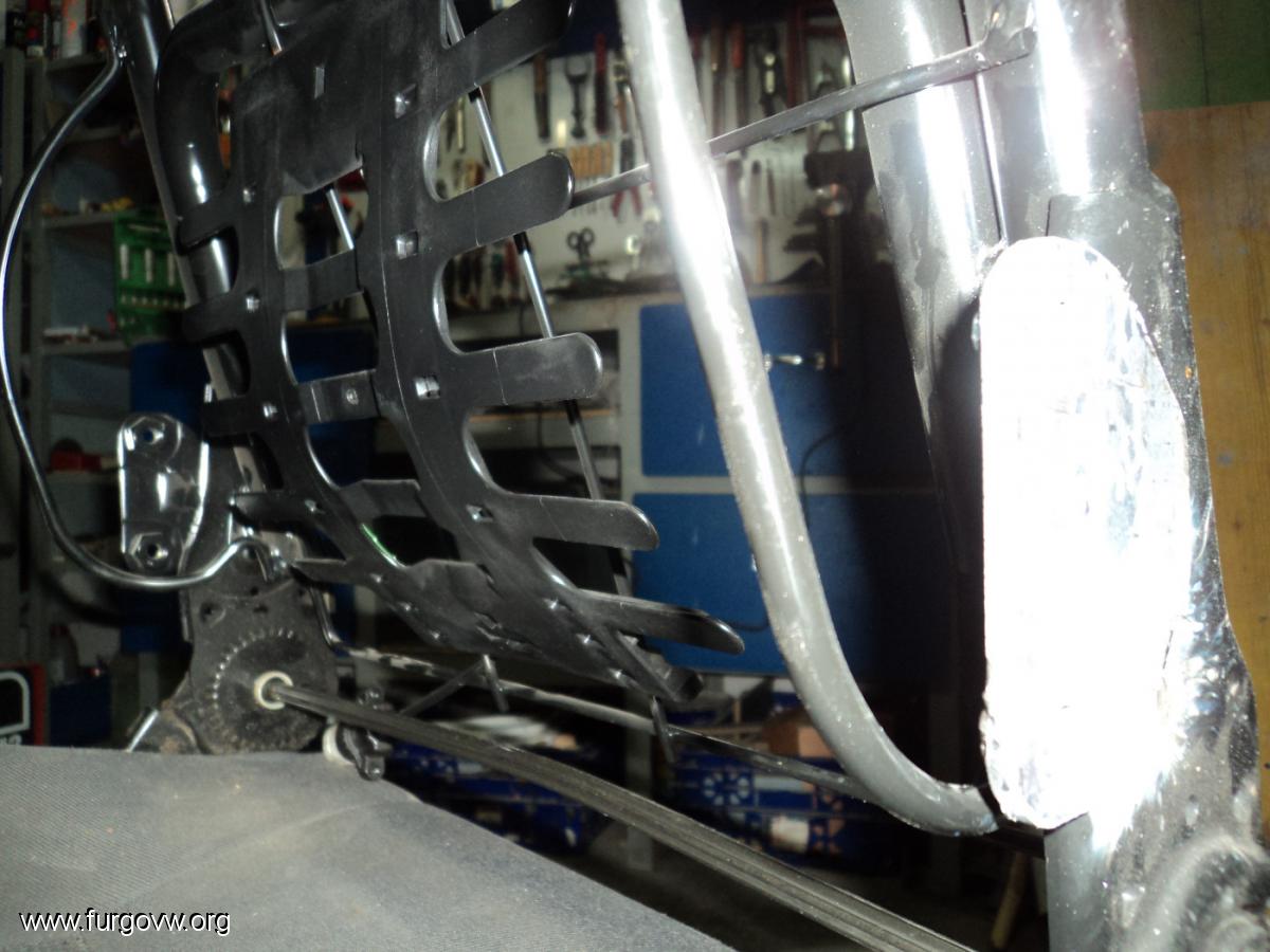

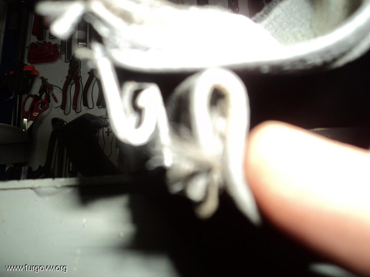

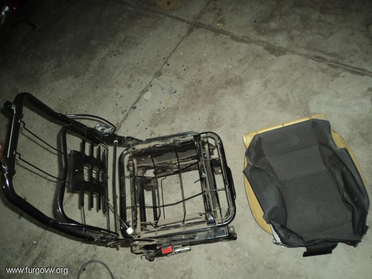

Ahora, vamos a quitar las fundas para buscar el anclaje del reposabrazos a la armadura del asiento, empezamos con el respaldo, con un destornillador plano desunimos las piezas plasticas en la parte inferior trasera (mejor con el respaldo hacia adelante)
Los anclajes del cabecero se extraen desde el interior, despues de subir la funda del asiento

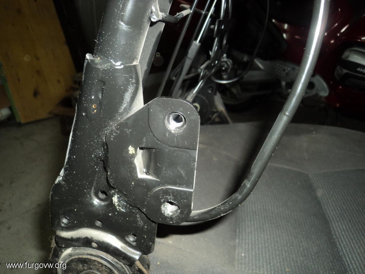

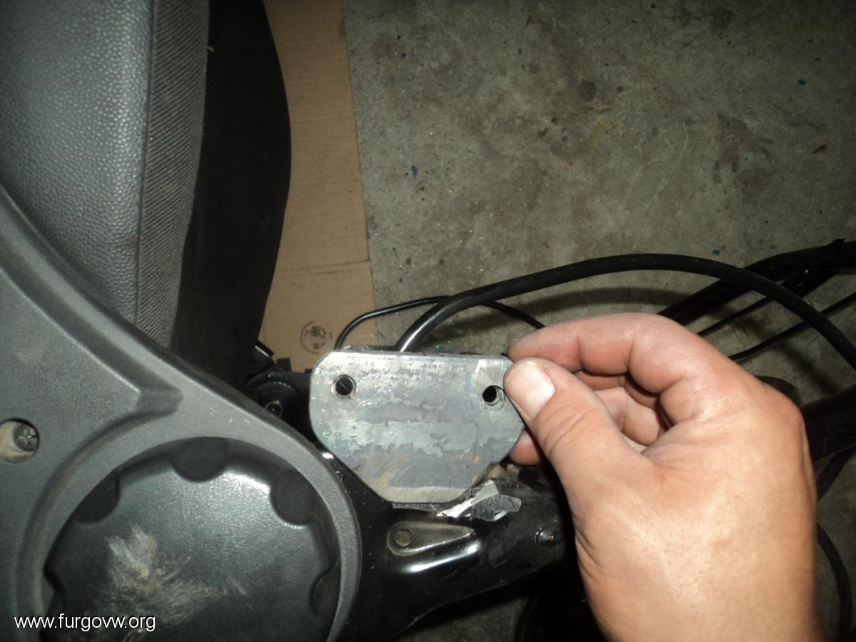

Esta es la pieza de anclaje, en principio pensaba quitarla y soldarla en el lado izquierdo, pero he decidido copiarla y soldar la nueva en el otro lado dejando esta aquí por si algún dia le pongo otro reposabrazos

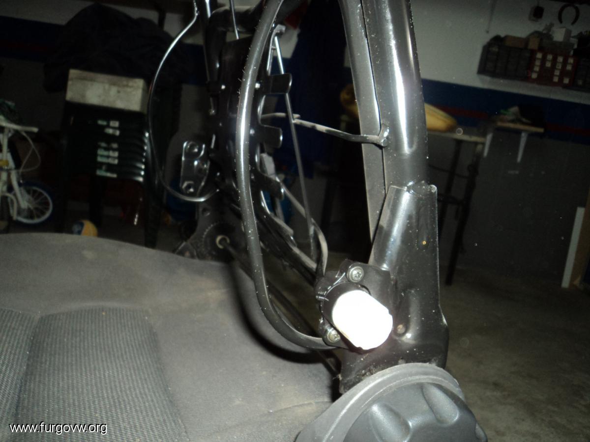

aquí hay que poner la nueva, antes quitaremos la ruleta del cojín de lumbares (ya veremos donde la ponemos luego  .loco2)

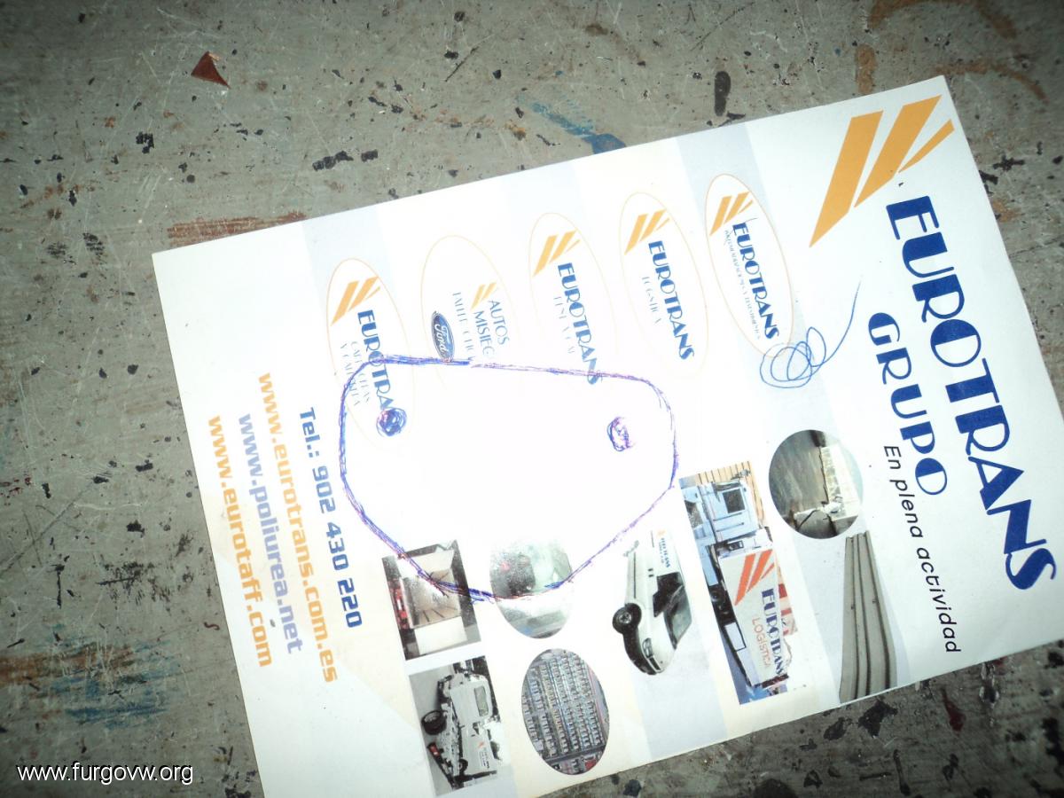

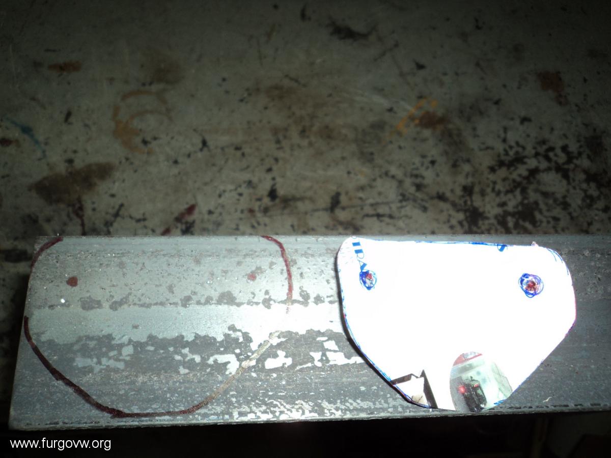

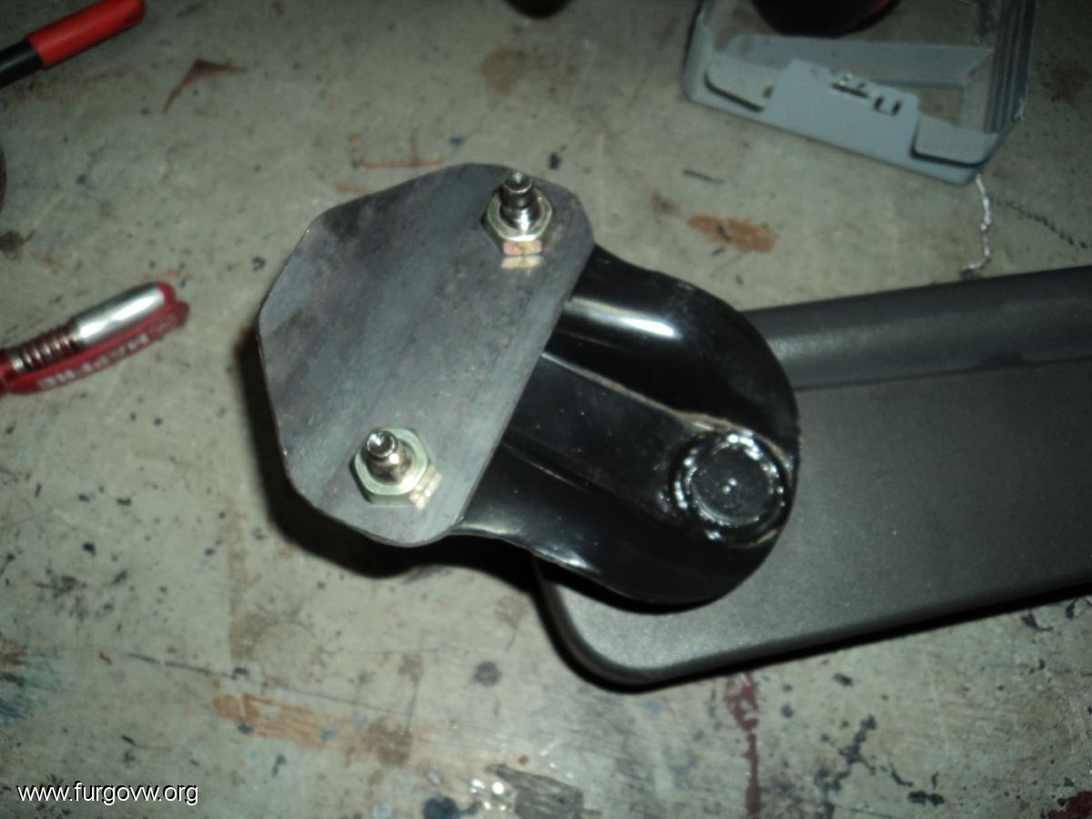

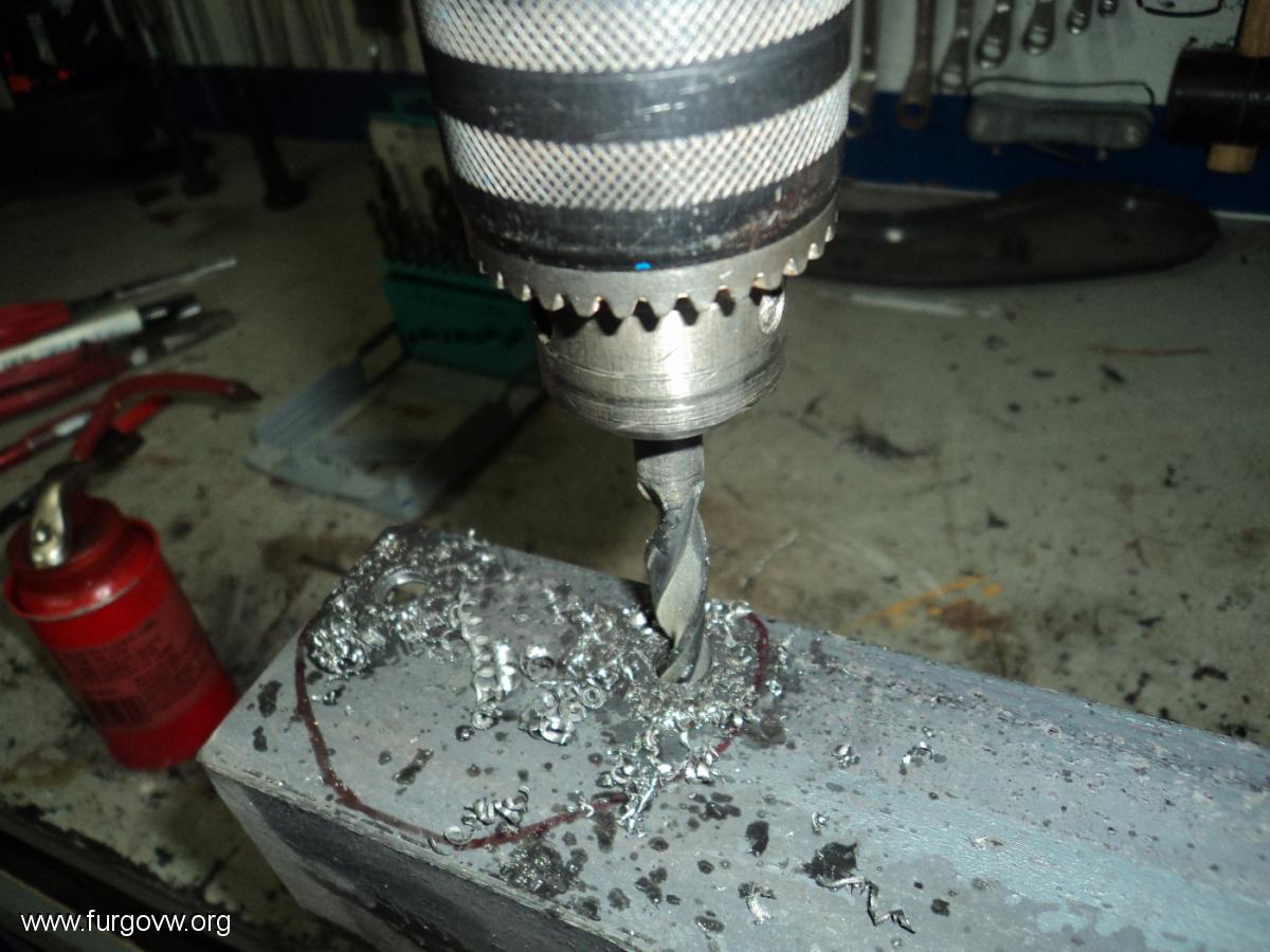

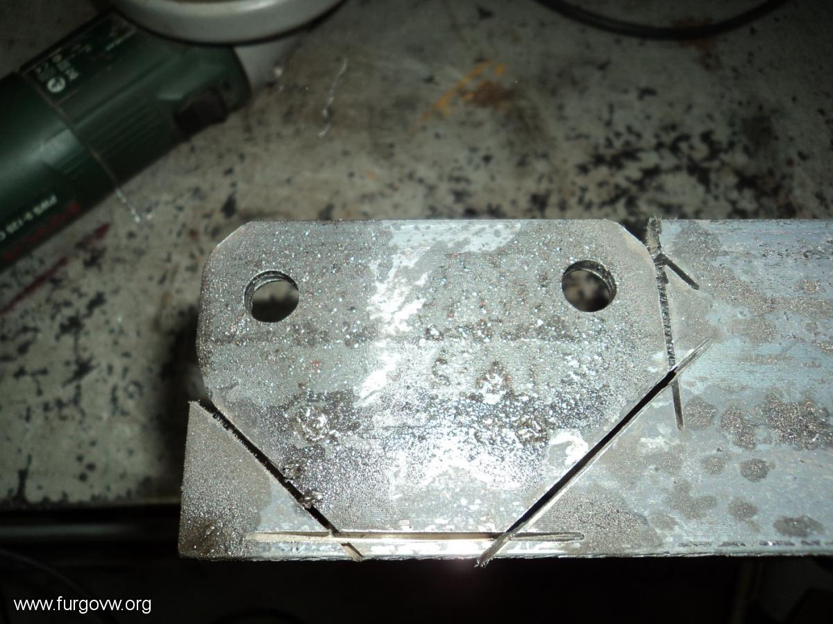

Copiamos la pieza en una cartulina que recortamos y pasamos a una pletina de 4 mm
Antes de cortar, hacemos los orificios (yo he utilizado una broca de 9 mm) aproximadamente donde están los de la pieza original, es importante hacerlos más grandes para luego tener juego con las tuercas
quitamos el anclaje de la rueda de lumbares

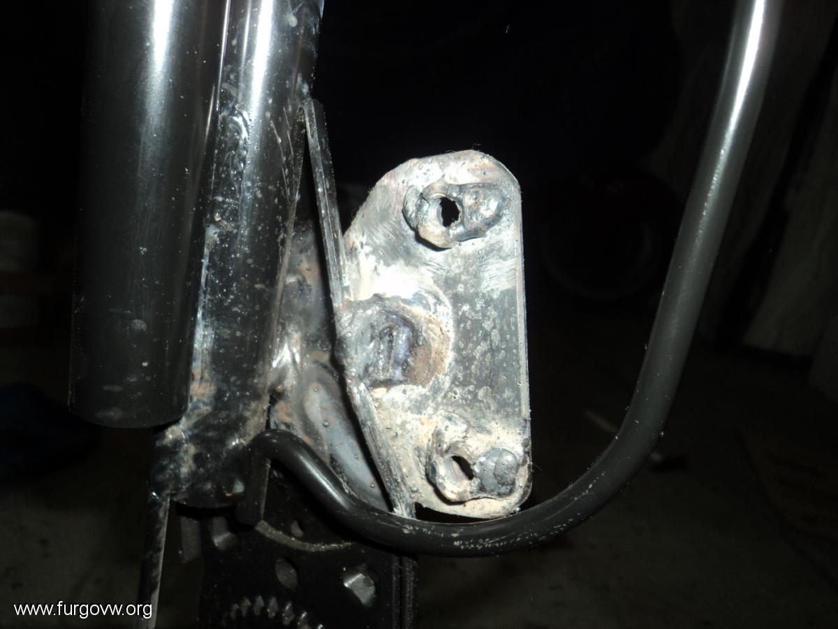

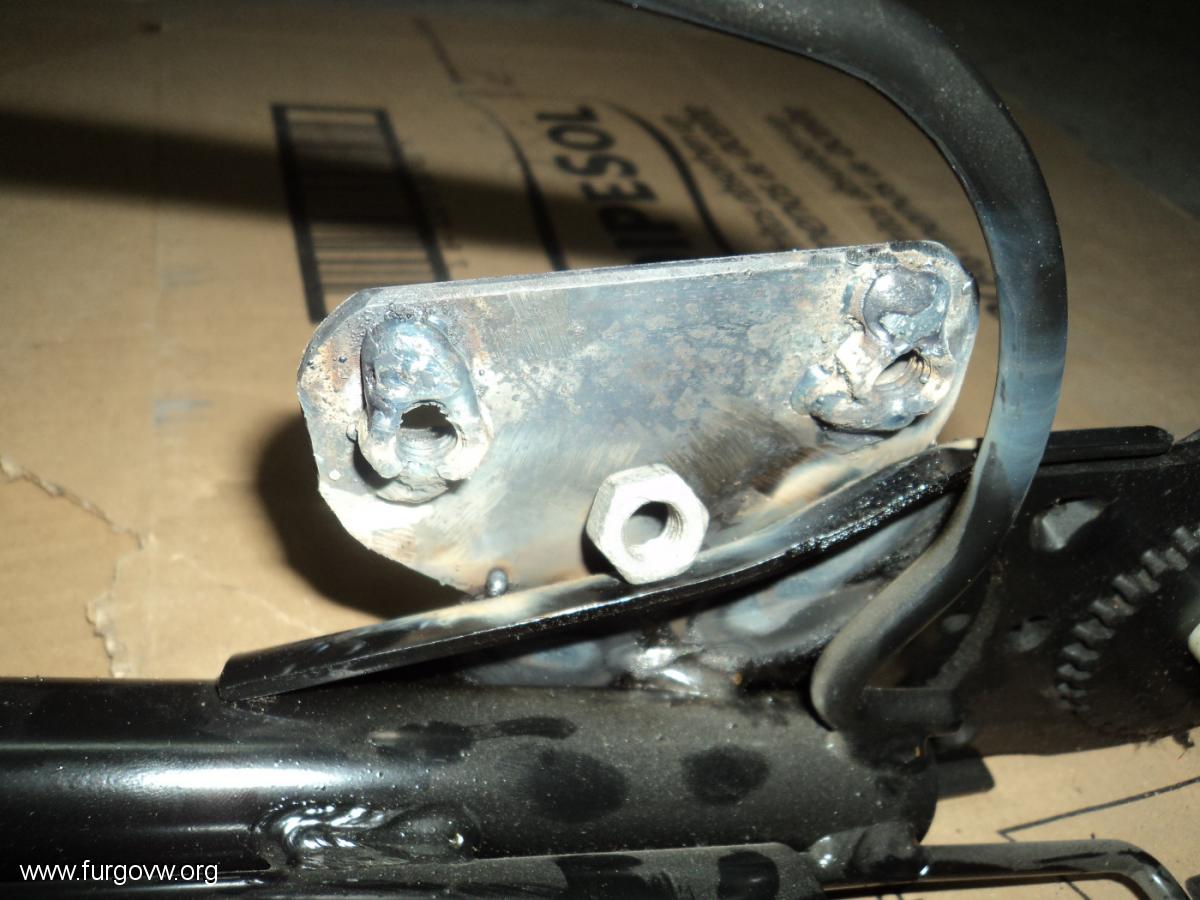

atornillamos la pieza copiada al reposabrazos y damos unos puntos de soldadura a las tuercas

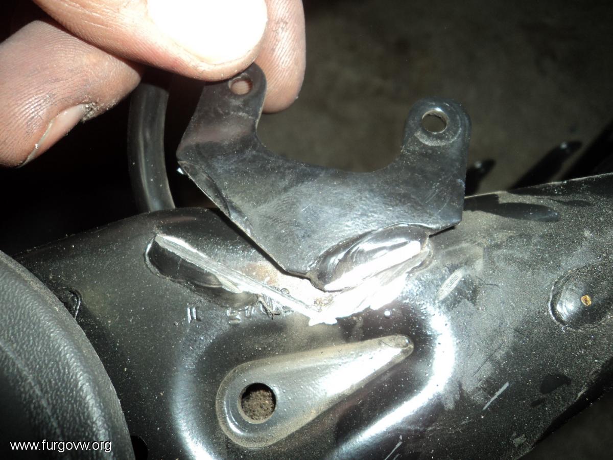

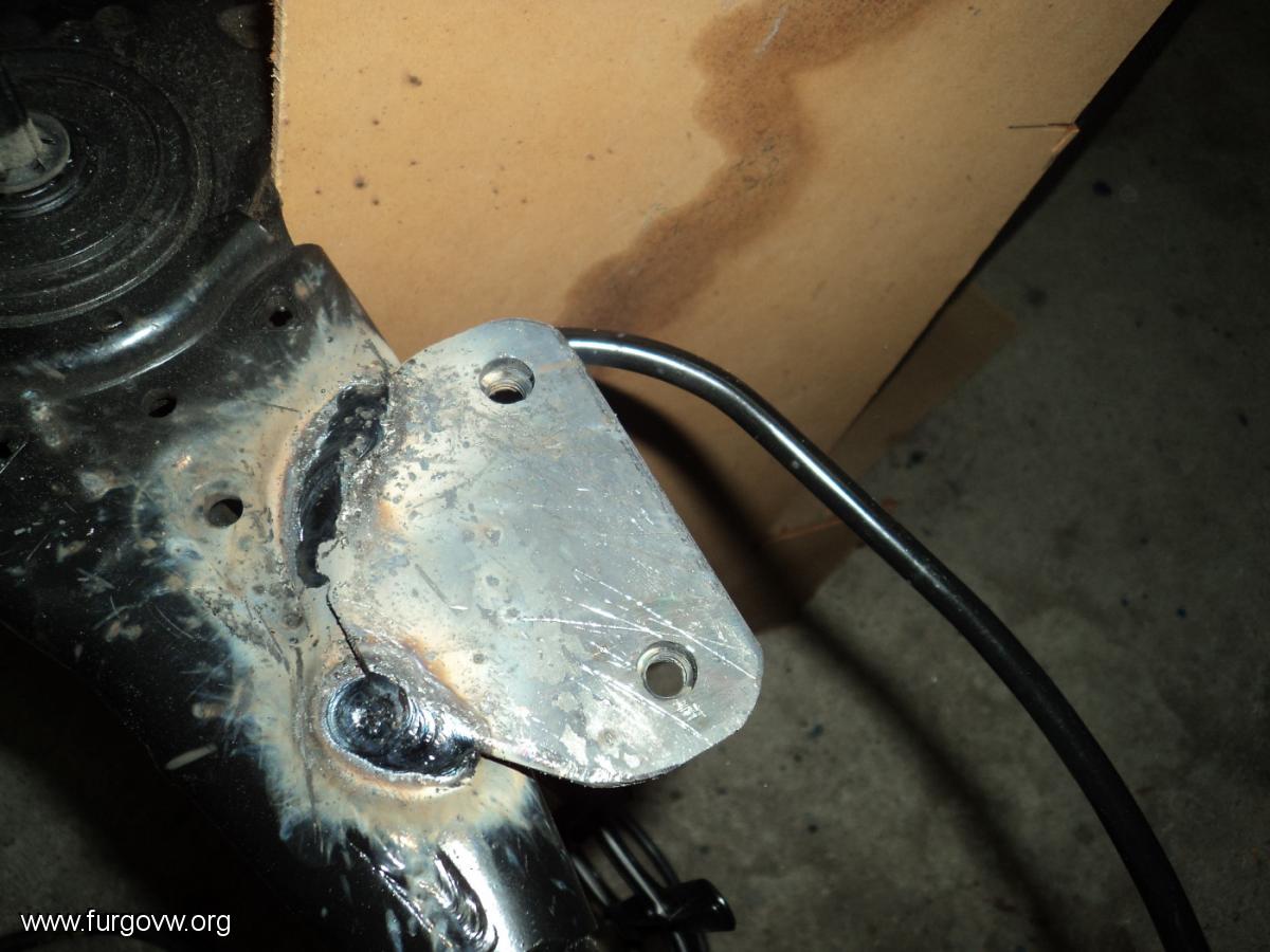

Presentamos la pieza en el lugar donde quedará, dandole un punto de soldadura para llevarla a su sitio exacto a pequeños golpes
Una vez en su sitio soldamos la pieza a la estructura
ahora colocamos una pieza (yo he puesto una tuerca  ;D) en el interior que soldaremos a ambos lados con el fin de tener un tercer punto de sujepción a la estructura, no la sueldo directamente sin la tuerca, porque cuanto más lejos esté de los otros puntos más fuerza tendrá la soldadura
con esto ya tenemos cambiado el reposabrazos, ahora falta pintar la pieza nueva y las soldaduras, pero como tengo que hacerle el brico del cambio de cinturón lo dejo para cuando termine con él.

Draguan al cambiar el apolla brazos varía la posición del bulon interior del apolla brazos !! Como lo solucionaste tu ? Desueldo el bulon que cruza el apolla brazos o de sueldo El acople que soldé y lu sueldo de diferente posición ? Yo viendo tus fotos lo tienes soldado el acople igual que yo
draguan
Cita de: antonio vlc en Junio 05, 2013, 14:32:27 pm
Debes soldar la pieza de las dos tuercas un poco más inclinada para que te quede igual que cuando estaba en el lado derecho  ;) yo le corté un trozo al tornillo, pero como te digo es mejor, así lo he hecho después.  ;D
