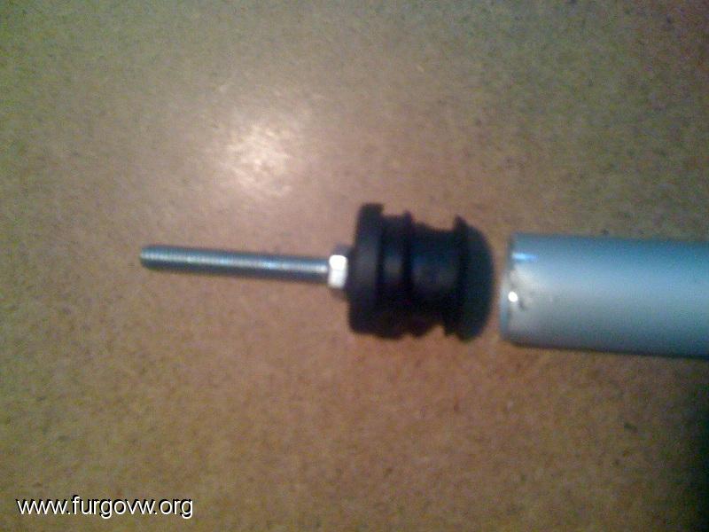

Disculpad mi intromisión pero el tema me interesa mucho. He comprado rafia en Makro de 3X4 con ojales con la intención de fabricarme un toldo y colocarlo en la furgo, una ducato, pero no tengo mástiles y estos palos extensibles me vendrían bien, pero ¿Qué puedo poner en las puntas para que puedan pasar por el ojal? ???
entolium
Cita de: kamipedro en Junio 11, 2012, 20:00:05 pm
Yo lo que voy a hacer es quitar lo que lleva en el extremo, dejando el tubo limpio. Despues un tapón (los venden de varias medidas), con un tornillo a modo de "punta". A ver si hago unas fotos de las piezas.

entolium
Mira, te pongo una foto de mi idea.
El tapón negro está hueco por dentro, y se mete a presión (queda muy fuerte). Al tapón le pondré un tornillo inox parecido al de la foto:

txikipirata
Cita de: entolium en Junio 11, 2012, 20:44:53 pm
Va cogiendo forma!!!

kamipedro
Gracias Entolium, tenéis soluciones para todo, sois unos maestros. .ereselmejor
