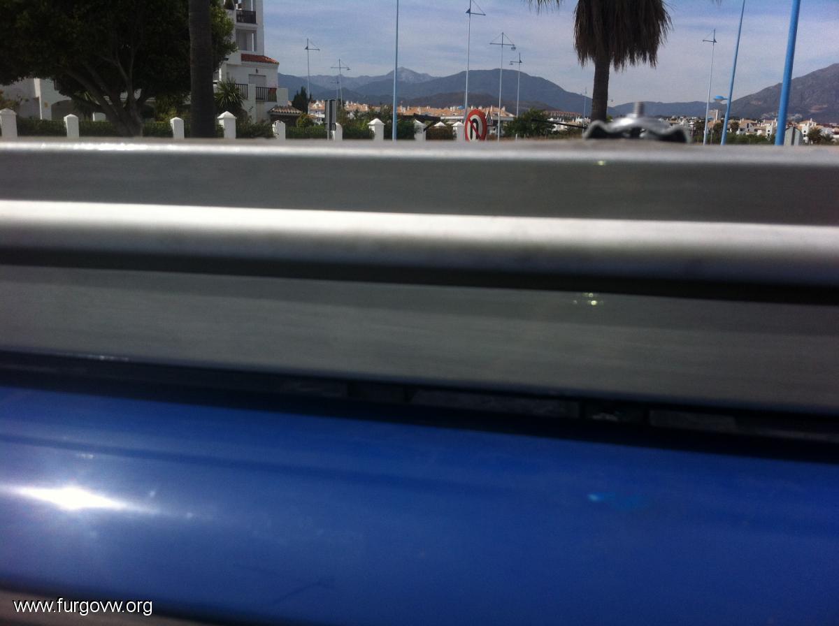

bueno con retraso os pongo unas fotillos con el movil de los anclajes del toldo.
aqui, la escuadra que abraza al tubo de pvc
aqui se ve el perno o tornillo que le meto a la barra  para condenar el giro, puedo sacar la cantidad de toldo que quiera, le meto el tornillo y bloqueo el giro de la barra.
el exterior es una cantonera metalica comprada en leroy y cosida a todo lo largo a la tela, queda genial esteticamente y para recoger el toldo, porque le da peso en la punta para recoger el toldo.
las cinchas son por seguridad, pero no hacen falta, ya que no gira la barra y no se desenrrolla, pero me gusta mas con la cincha.

Muy buenas esas fotos con los detalles del toldo, gracias.
