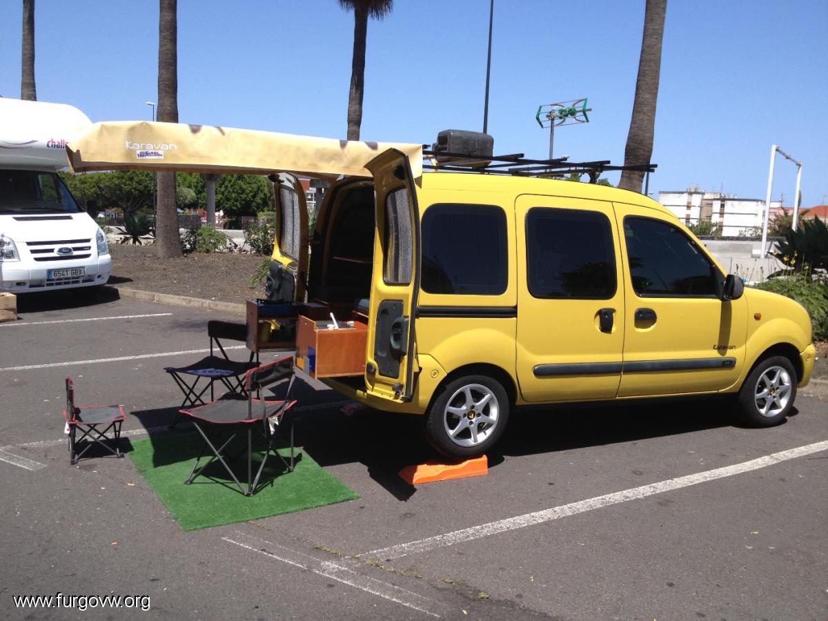

Hola a todos, en principio aporto algo mas de informacion de ese material ya que yo lo tengo en mi kangoo como toldo y se llama Lona plastica de PVC, puede ser desde 375 hasta 510 Gr. x m2 segun la resistencia que la quieras y se usa en publicidad o en las empresas de toldos y lo venden como toldo plastico. Si lo quieres impreso se pinta por la cara lisa y la cara con arrugas es la trasera o se queda para abajo, es lavable. no se estropea y es impermeable, se puede cocer a maquina o soldar con calor.

adjunto una foto :
Yo lo imprimi por arriba y cuelga por los lados la imagen.  ;D

buenas esero lo del velcro en los lados es tipico de los toldos pero en este caso lo pensaba hacer pero los extensibles del techo pa que me entiendas no resistirian el peso de la lona los doblaria lo he comprobado y empezaria a ir todo desencajandose no me gusta lo dejare asi ya que si tensas bien los extensibles se queda tenso y creo que no necesitare nada mas, la experiencia me dara o me quitara la razon ya os dire algo.
muy buena explicacion ahora ha quedao clarito el tipo de material gracias por el aporte. .ereselmejor .ereselmejor .ereselmejor

Os dejo una idea que saqué de forma improvisada, al tener un sobrante de un perfil de aluminio, el cual daba la casualidad que encajaba dentro del tubo de la baca.
Pues eso, para los que tengáis baca, es una idea fácil, sencilla y me ha costado 7€.
Os cuento, se han utilizado dos perfiles en U de 1,50 m, un retal de lona hypalon y un perfil en L para poder remachar la lona por arriba y haga de tope.
En primer lugar, presenté los perfiles encajados dentro del tubo de la baca, luego les hice un taladro y les coloque un pasador para que no se muevan.
De ahí pasamos al replanteo de la lona (color feo... pero era gratis, jeje)
Una vez bien ajustado, procedimos a hacer los taladros y remachar
Y luego procedimos a desmontar y cortar la lona sobrante.
Decir, que no es un toldo propiamente dicho, ya que la superficie que queda es de aprox 1,50m x 1,30m. Más bien un paraguas, pero tenéis que saber, que es una gozada estar dentro los días de lluvia, con la puerta abierta sin que te entre agua. En solo 1 minuto tienes porche cubierto, jeje
Y luego basta con enrrollar la lona en un perfil y ocupa lo mismo que un paraguas de mano
