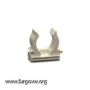

abrazaderas de fontaneria......................  te busco fotos............  ;)
ENANO
joder k rapido se suben las fotos ahora..............
