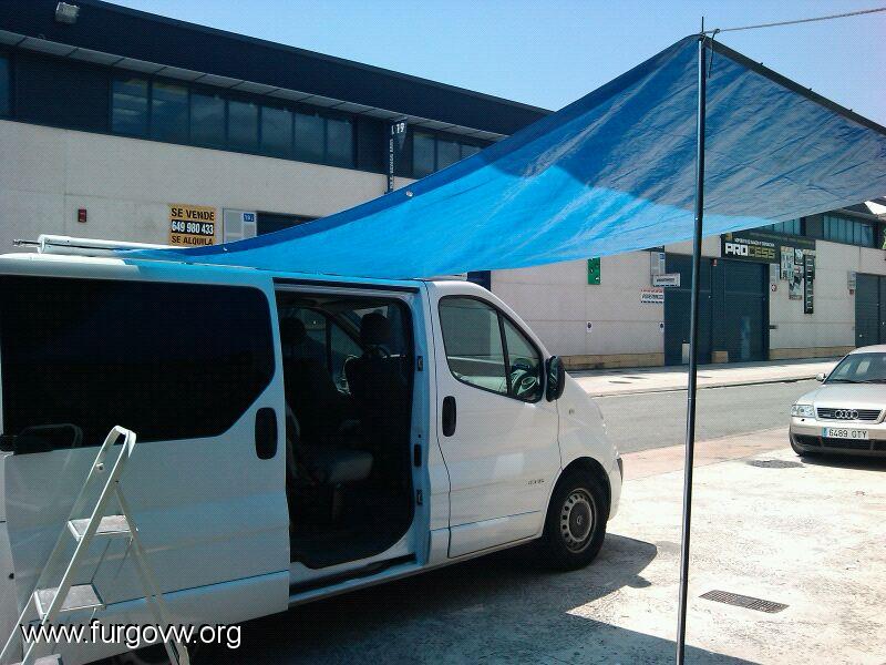

Hola buenos dias, el toldo de Colo es una pasada, me gustaria ver alguna foto mas para terminar de cojer ideas de ese pedazo de toldo, los estremos son de madera??? nos podias poner alguna foto del invento. pusiste la tela en el tubo y luego lo metiste en el canalon, el canalon con una ranura para la tele,no???, los estremos de madrea y mas o menos esta,no????

Mira Colo haber si me das el aprobado, no me a quedado tambien como a ti pero me hace un apaño bueno.

keko, está que te cagas, al final te va a hacer el mismo apaño que a mi, veo que el concepto es el mismo,  a fin de cuentas lo que tiene que servir es para dar sombra y que se recoja rápido. .ereselmejor .ereselmejor
me alegro de haber podido ayudarte compañero. :-* :-*
que tipo de canalón es? te gigo porque queda muy estrechito, no tan grueso como el mio.
muchas gracias por ponermos tantas ideas tan buenas
borjaymaria a ver si te puedo ayudar...,  los extremos son de madera, porque no sabía hacerlos de otra manera y tenia apaños en mi trastero, no se como los habra cerrado keko6505,  o si es un canalon cerrado por los laterales, a ver si te pongo otras fotillos para que lo veas, pero es si es un tubo cogido en los extremos para que gire dentro de otro.yo hice lo que tu comentas,  en el salón de mi casa puse la barra y mi mujer cortó la tela y la atornillé a la barra, despues corté el canalón,  lo lijé, pinté, le monté uno de los tacos en un extremo despues de 2 semanas, (mi mujer estaba hasta las narices del toldo en el salón), subí  el canalón a casa y metí la barra con la tela dentro y saqué la punta de la tela por el corte.  después probé que girara bien y después le cosió mi mujer la cantonera que compramos a la tela y ya está. (por cierto, hice un pelín grande el corte a  lo largo del canalón para que entrase y saliese la tela (1 cm), debería haber sido un poco mas estrecho, (0,6 o 0,7 mm).

keko6505
Colo,el canalon que he utilizado es una tubería de pvc de fontanero y con una sierra de disco le hice la ranura.  Me alegro que te guste .yupiii y muchisimas gracias por la ayuda.  ¡¡¡¡Ahora a disfrutarlo!!!!
Ese canalon es mucho mas estrecho que el mio y queda mas estetico que el mio, esta ke  tekagas.  Jajaja
