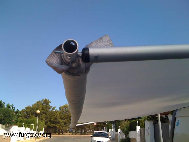

Pues por fin he tenido tiempo y he podido montar mi idea. Las fotos:
Así queda recogido en el techo

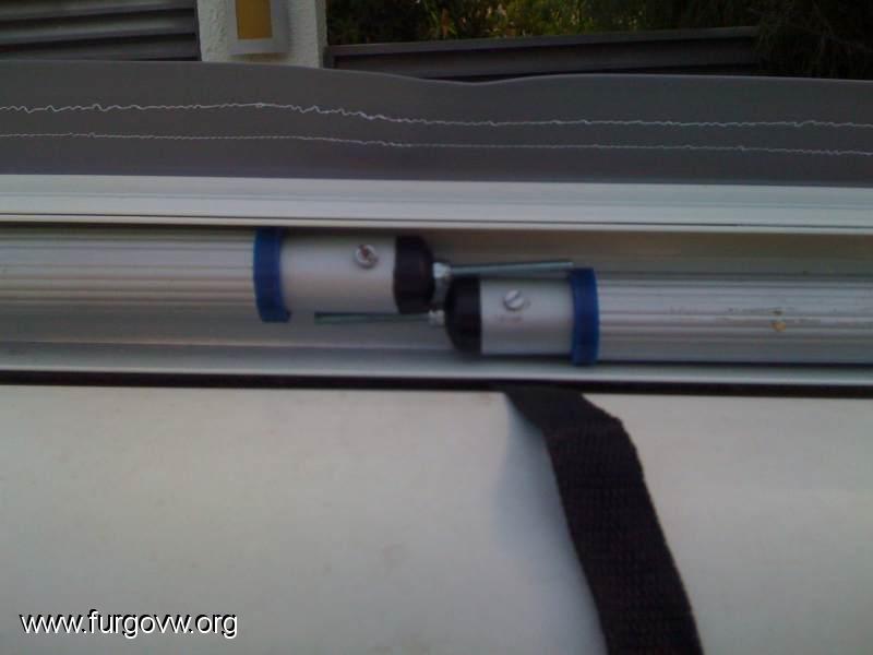

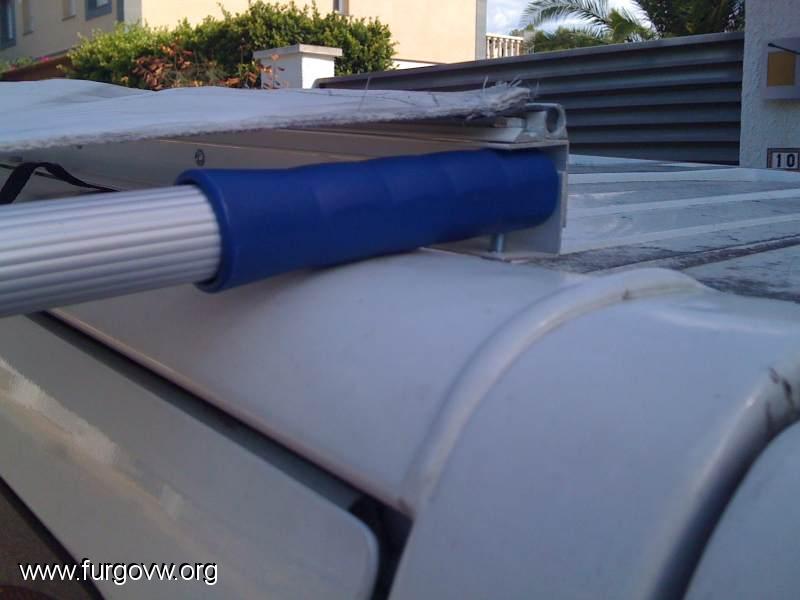

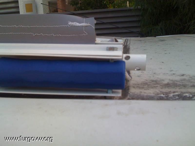

Detalle del montaje:
- Dos ángulos de aluminio cosidos formando una U, y encima el carril para toldo. Dentro de esta U se ve el larguero plegado.
- Al final del toldo, un tubo.
Aquí otro detalle echando el toldo hacia atrás:
Y aquí donde se juntan los dos largueros dentro de la U:

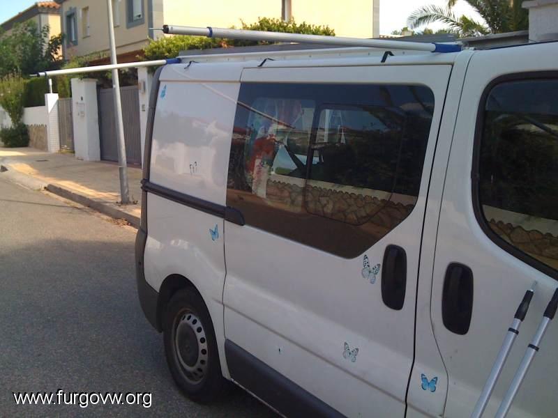

Empezamos desplegando los largueros:

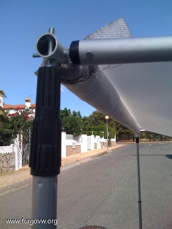

Desenrollamos la tela y enganchamos el tubo a los largueros, extendiéndolos un poco más para tensarla:
- Como podéis ver, el toldo ya se mantiene sin poner las patas  ;D
Detalle del enganche de los largueros al tubo y la base de los largueros:

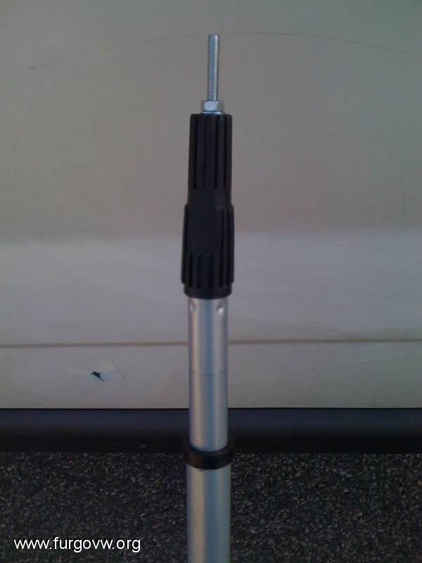

Y finalmente, las patas. Compradas en un chino a 3€, de 1,35 a 2,45m. Todo un hallazgo.
Y aquí todo unido. A ver si le pongo los tapones de plástico al tubo.
Y eso es todo. Espero que os haya gustado.

Te ha quedado genial, muy buen brico, ahora solo te falta una carcasa o funda si quieres tenerlo todo cerrado, de todas formas así para mas desapercibido.
colo
entoooliummmm,  .ereselmejor .ereselmejor .ereselmejor,  muy muy elaborado y quedq muy rigido,  impresionante. .palmas
MAS Y MEJOR....
entolium
Me alegro de que os guste. Ahora a darle un poco de caña a ver por dónde falla (espero que no), y para ir afinando detalles.
Lo de la funda, estoy buscando una lona adecuada (me gustaría que fuese blanca), y mi madre ya se ha ofrecido a hacerla, así que será cuestión de tiempo  ;D.

Entolium un par de preguntas  cuanto desplega el toldo y la otra de que material es el toldo
aun me queda muchos rincones por recorrer
http://www.furgovw.org/index.php?topic=240517.0
entolium
Los que yo llamo largueros (los azules) que se pliegan arriba se extienden de 1,15 a 2 metros. Es esa medida porque al plegarlos deben entrar en la U.
El toldo lo compré en Ikea. Si no recuerdo mal es de 3 x 2 metros. No me convence mucho porque la tela es un poco elástica, pero bueno. Quería cortar el Tarp de Decathlon a la medida, pero me dió pena.

El Tarp es perfecto. Pesa poco, es resistente e impermeable. Ideal para esto.
Si antes lo usaba poco por lo "incomodo" de montar, pues ahora menos. Cualquier día le doy el tijeretazo, pero me va costar  ;D.
No me estas copiando nada, yo he sacado mis ideas de las ideas de los demás, pero adaptándome a materiales que podía conseguir.
