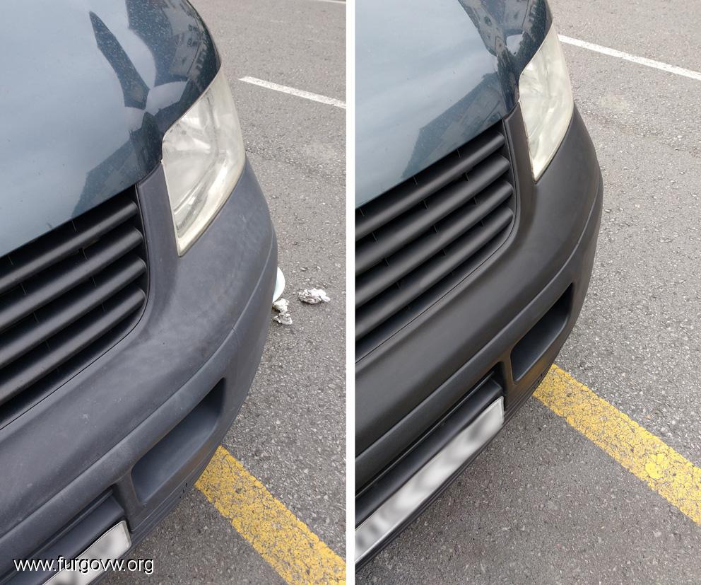

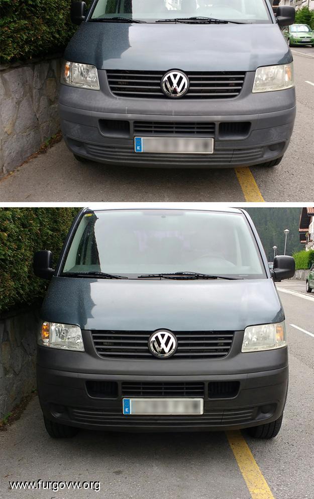

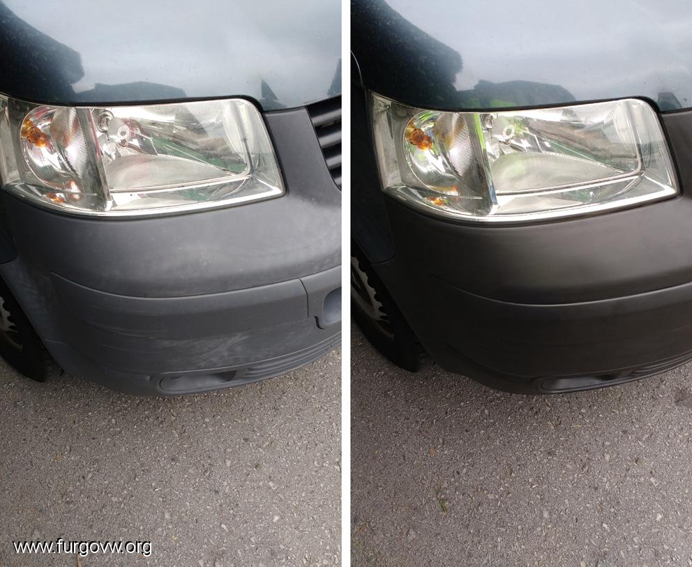

Hola,
Yo acabo de terminar con los parachoques de mi t5. Al principio también dudaba sobre la mejor opción (sin llevarla al carrocero) y si bien estuve a punto de darle con la pistola de calor, al final me he decidido por un colorante para plásticos de la marca Würth. Se aplica humedeciendo un poco una esponja. Es muy sencillo y rápido, además al ser al agua su manchas la chapa de la furgo se limpia pasando un poco de papel.
Os dejo unas fotos de cómo estaba antes del tratamiento y cómo ha quedado después:

Cita de: vitovito en Julio 19, 2017, 15:14:54 pm
Hola,
Yo también utilicé el producto de Würth que comentas (en varias ocasiones) y el resultado fue muy bueno, como en tus fotos. Las defensas quedaron impecables (el color como nuevo,  los arañazos aunque se disimulen un poco seguirán ahí). Recomiendo seguir al pié de la letra ls instrucciones de aplicación (muy sencillas).
También lo usé en el plástico del cuadro de instrumentos y el resultado fue igual de bueno.
