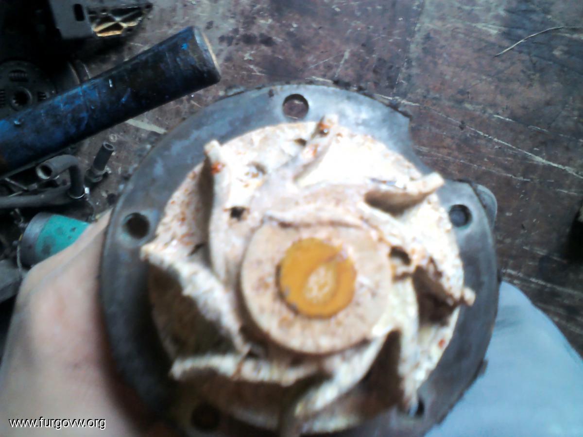

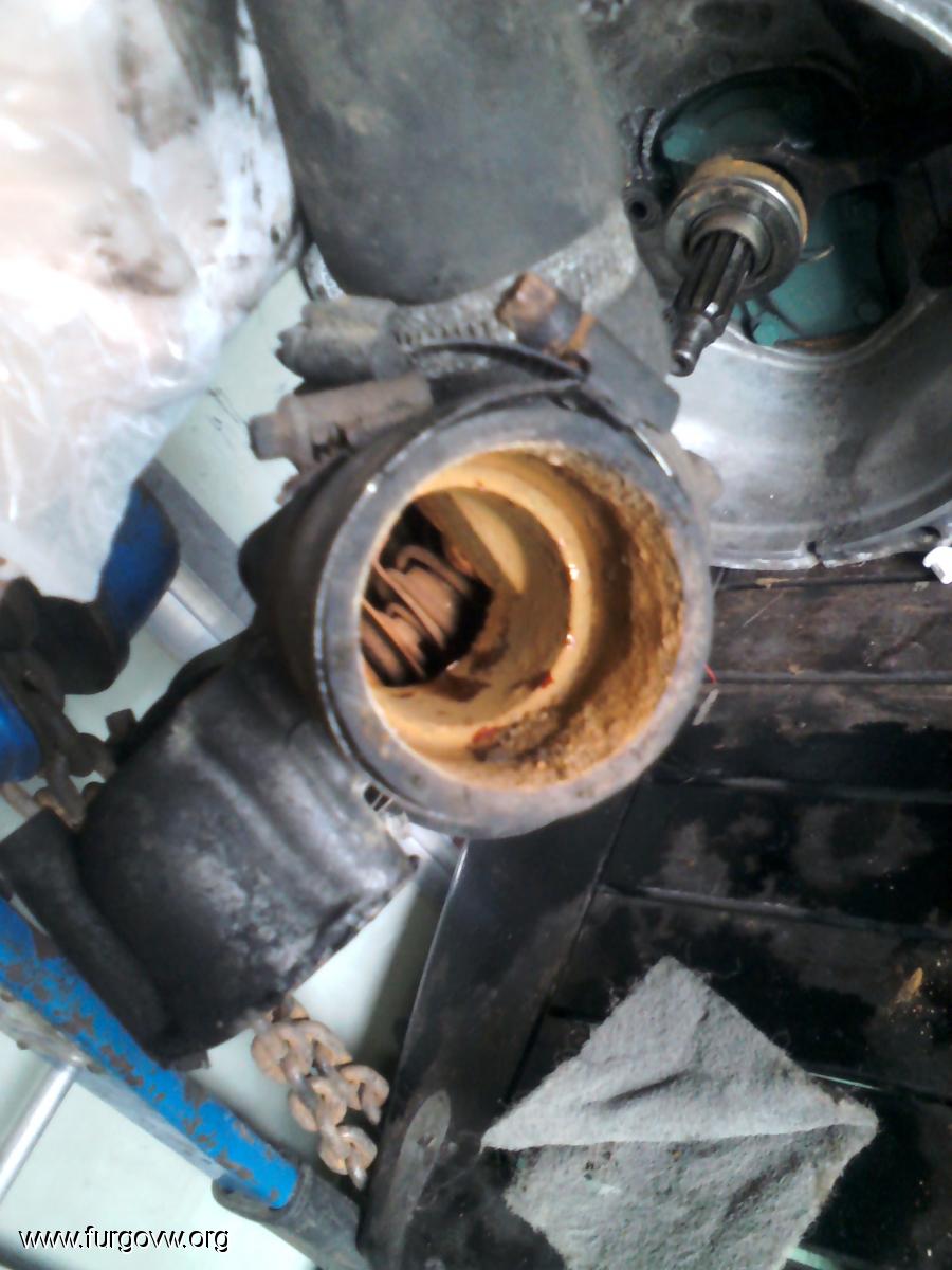

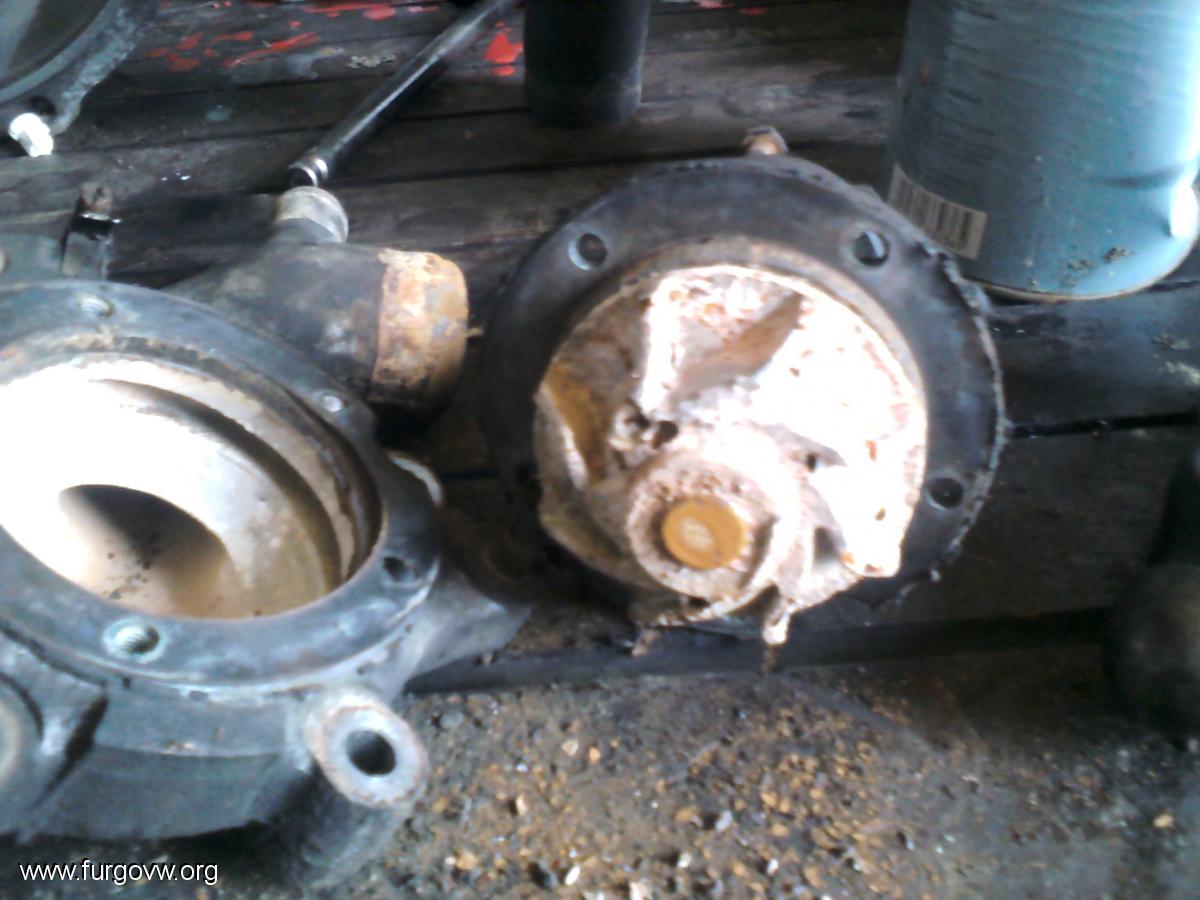

Hoy desarme la bomba del agua y va aser que la voy a cambiar......
tambien pinte la ballestas traseras.
aqui os dejo unas fotos

por cierto menos mal que has sacado la bomba porque estaba echita polvo!!
País de Mediocres
sakito de puss
La verdad que esta para tirar y tambien el termostato pero no me dio tiempo a sacarlo.
ya me lo imajine cuando desarme la culata que habia agujeros que ni se veian....
devieron de hechar algun producto para algo.
