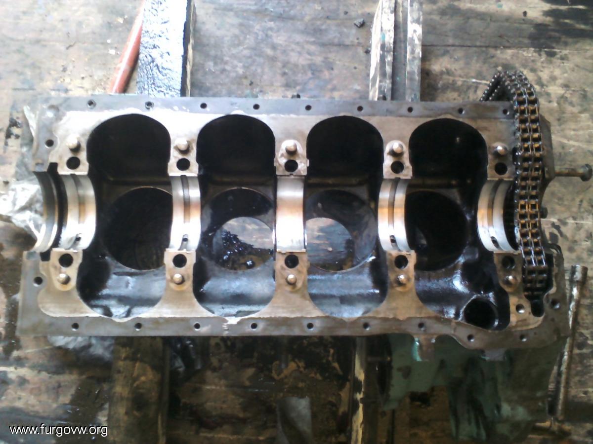

Buah! pedazo de restauración!! Eso si que es rejuvenecer un trasto  .ereselmejor
Lo único que aunque no se ven muy bien, los casquillos parecen estar algo tocados, no? ante la duda y dada la magnitud de la restauración yo no me la jugaba teniendo el motor fuera...

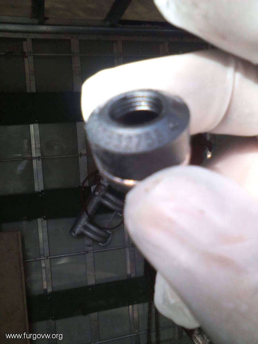

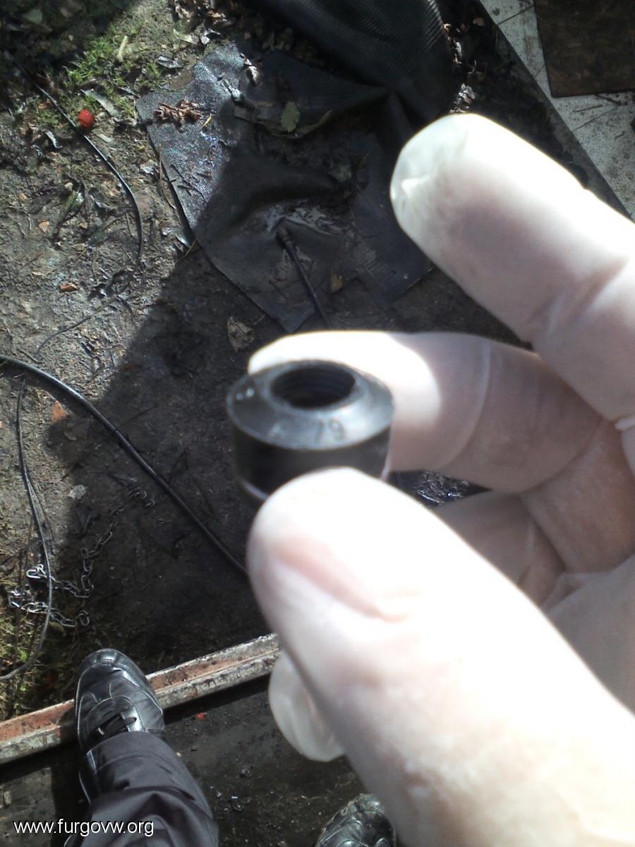

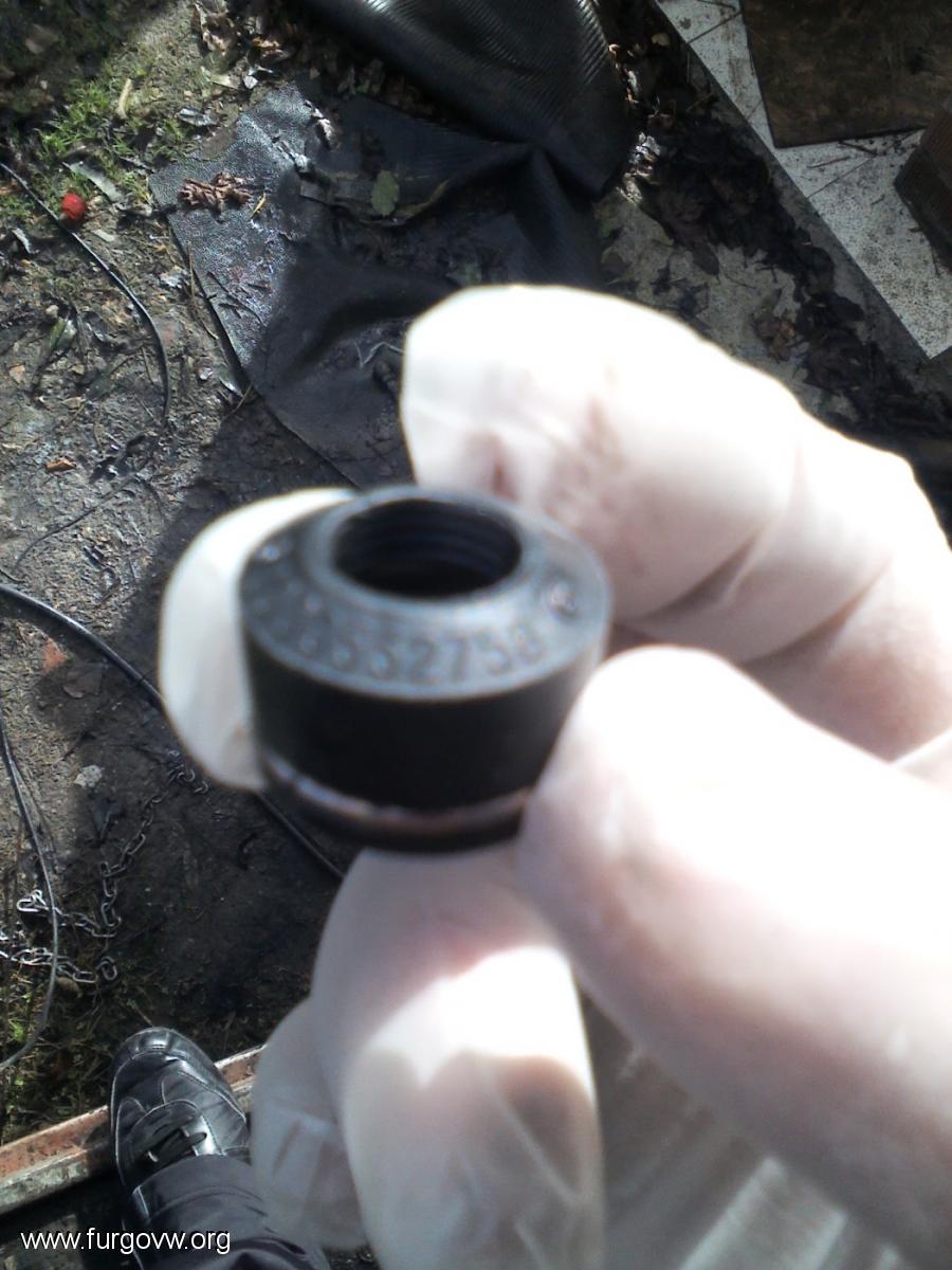

alguien save donde puedo comprar los retenes de las valvulas?
las vusco por esta referencia (0000532758) pero no encuentro nada y lo que encuentro es otra referencia,

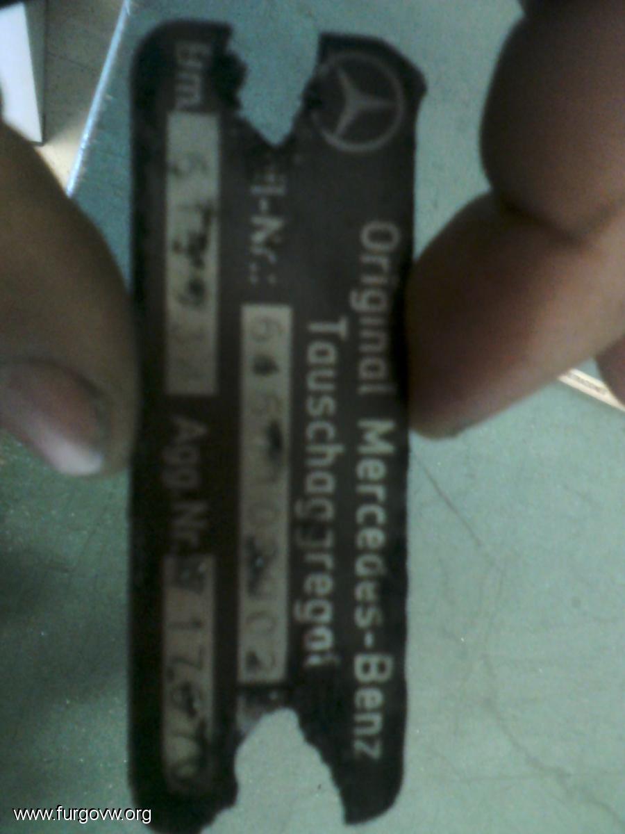

este es la chapina que traia el motor,sabreis con que datos de estos uso para buscar piezas?
alguien save?

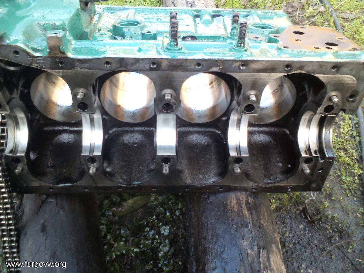

Para el tema de los casquillos y demas, yo te recomiendo que te pases por una empresa de rectificado de motores con todas las piezas que puedas: bloke, culata, pistones, bielas, ciguenal, arbol de levas, etc. Para que te midan todo bien y te den los casquillos que exactamente necesitas, que estas cosas son sumamente delicadas. En la misma empresa de rectificados podras encontrar todas las juntas que necesites para el motor.
Yo en su dia optè por llevar el motor entero a una empresa de estas, para despues montar y a circularrrrr!

Cita de: sakito de puss en Noviembre 11, 2012, 17:53:54 pm
me pasa lo mismo con los coginetes del cigueñal (6150302 kz) (6170301 kz)
quitando la opcion de ir a la mercedes que muy caro......
Tendrías que buscar por anillo de junta vastago de valvula, lo tienes en Oscaro, son las mismas para todos los motores BILSTEIN 08969
Los números están colocados así 000 053 27 58
    000 053 14 58
    000 053 20 58
    000 053 21 58
    000 053 22 58
    000 053 27 58
    000 053 30 58
http://www.yiparts.com/Part/en/n/AKFAYF
http://www.oscaro.es/anillo-de-junta-vastago-de-valvula-febi-bilstein-08969-192690-322-p
Estaría bien que pongas los números de la chapita para decirte algo, en la foto se ve mal.

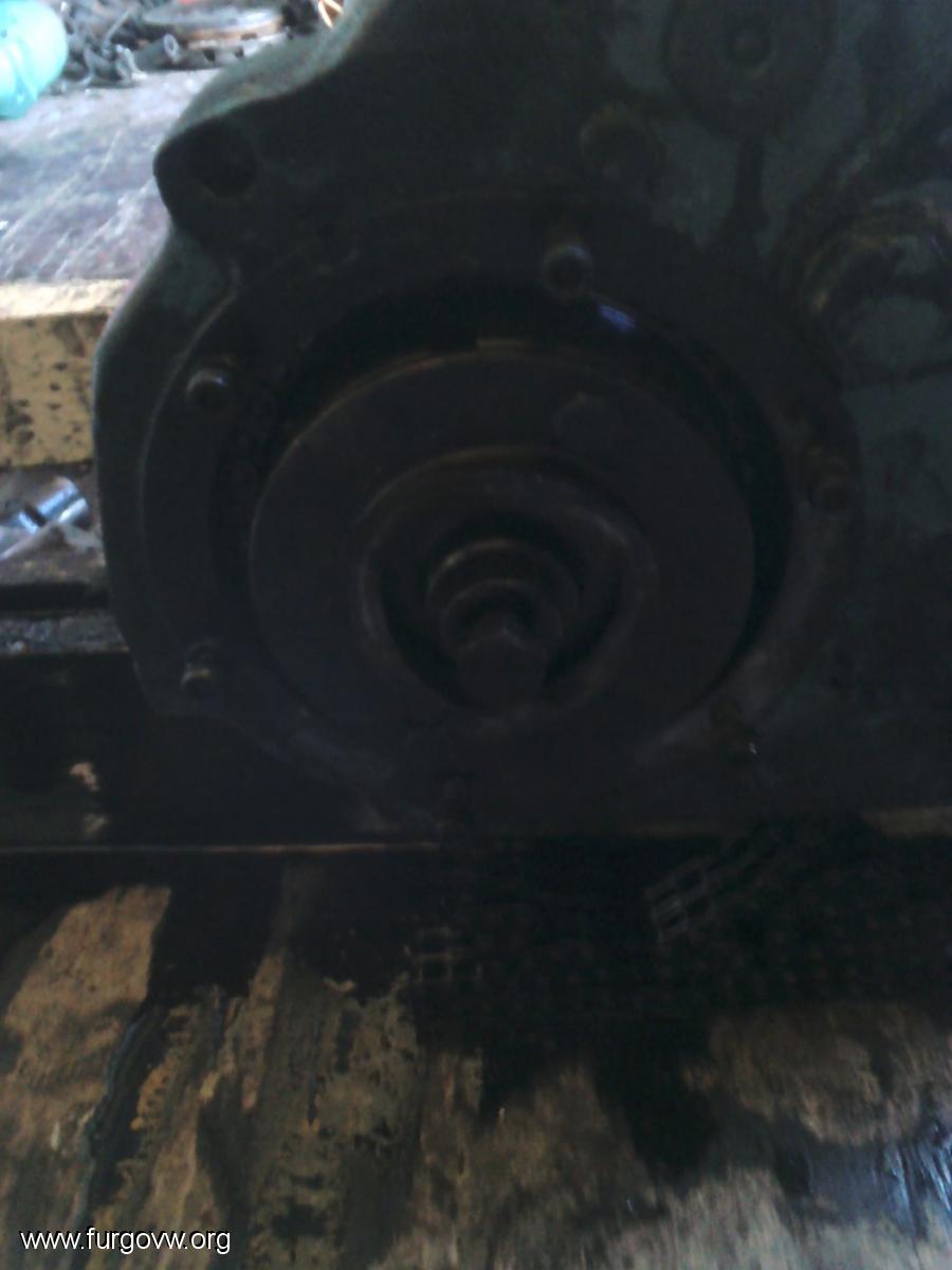

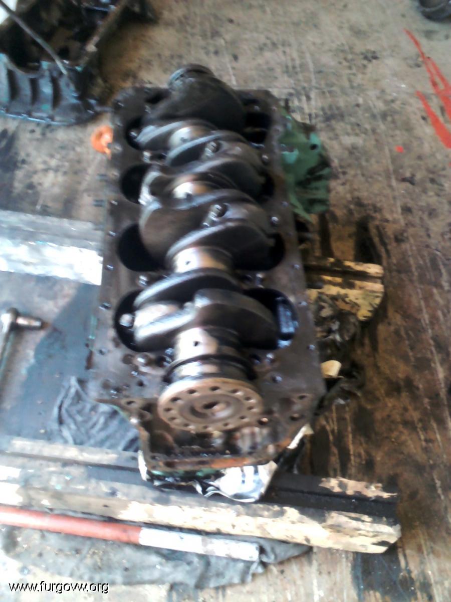

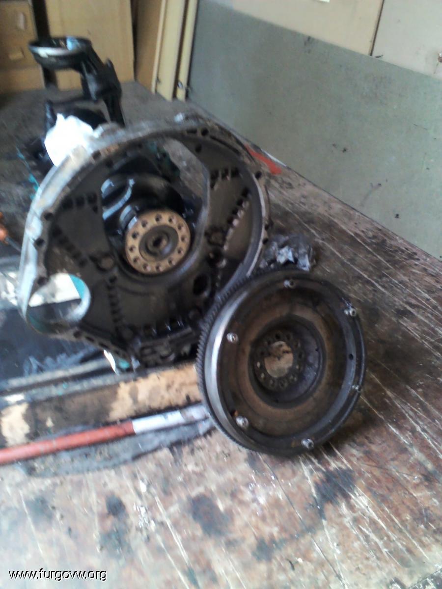

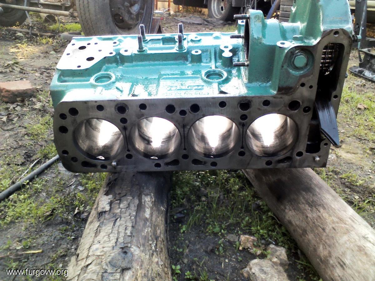

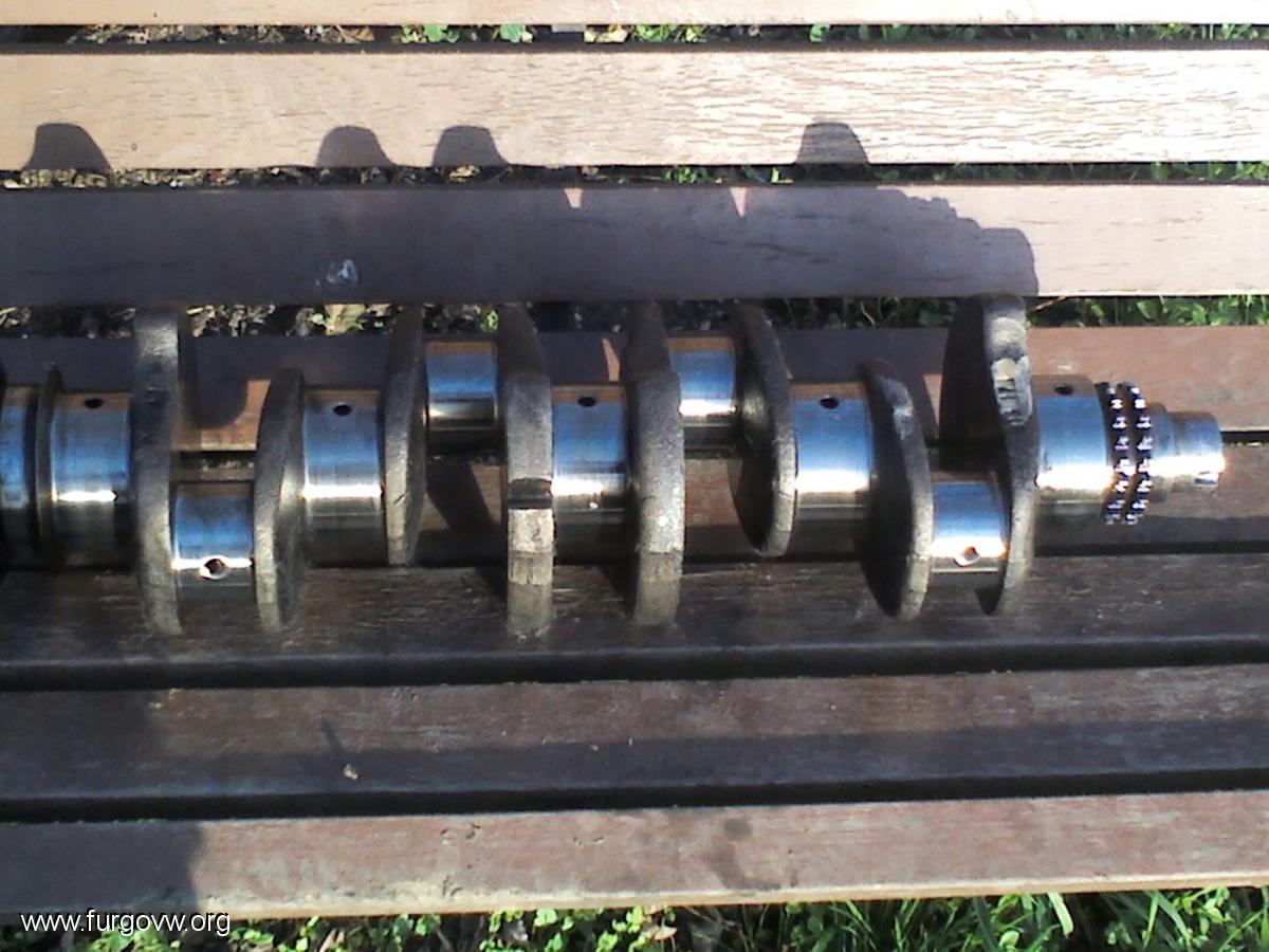

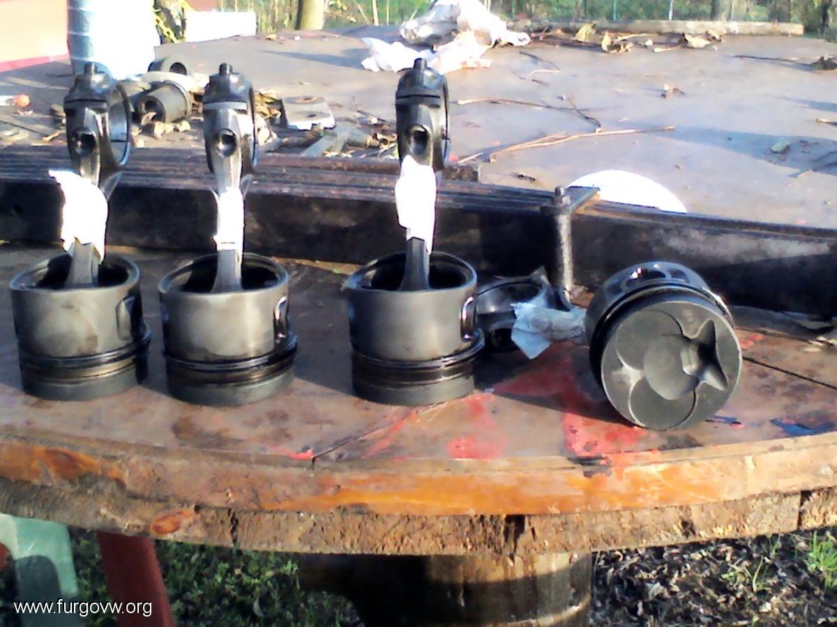

hoy acabe de desarmar el motor, y su posterior limpieza afondo......
mañana lo voy llevar todo a que me lo miren y si hace falta rectificar lo que sea ;D ;D
ya que es lo que me aconsejasteis.
y muy importante (preciossssssssssss).
aki subo las fotos de hoy.

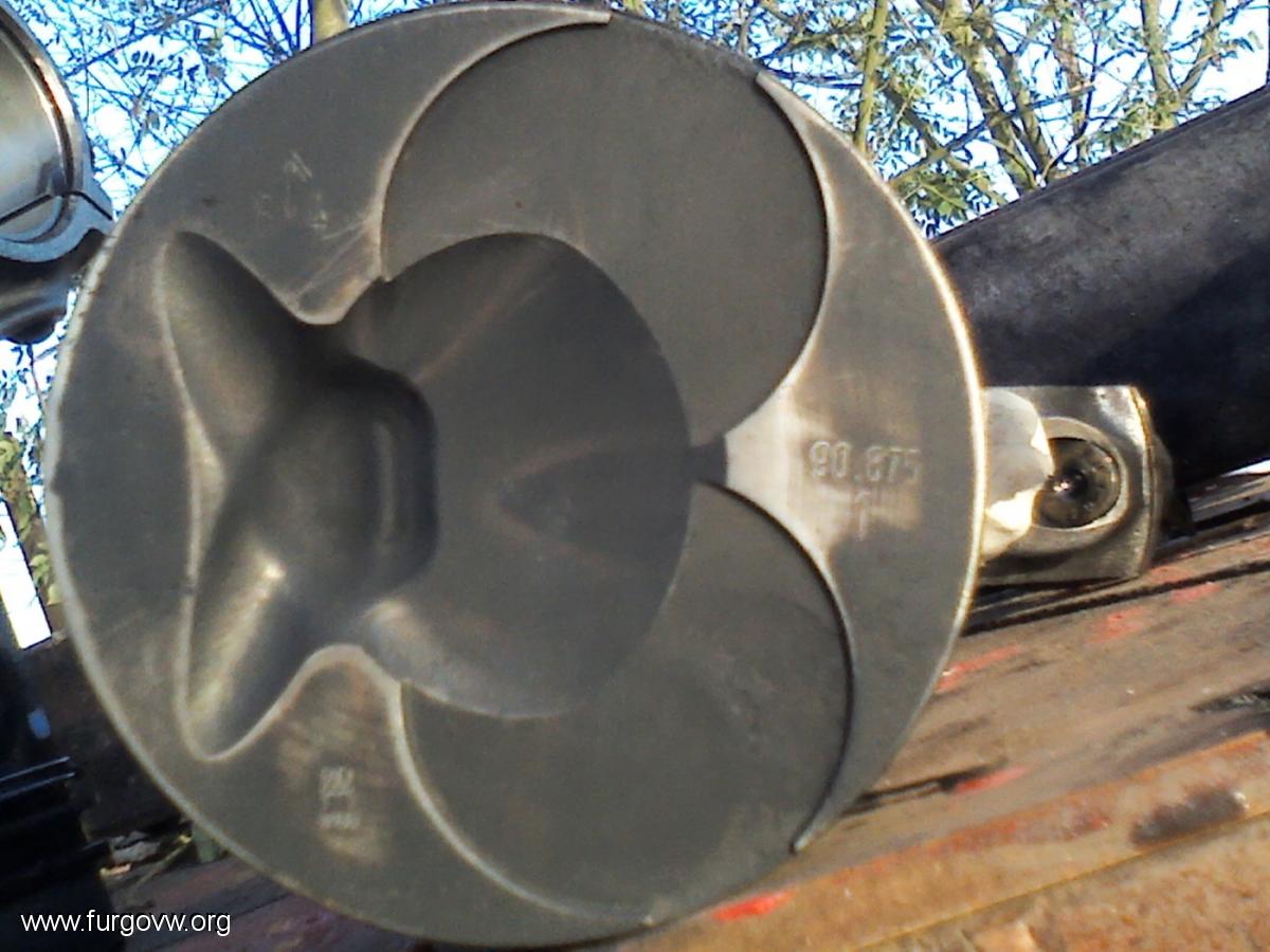

si os fijais tiene alguna que otra marca los cilindros por donde va el piston,
y los segmentos tienen pequeños agujeros, faltas, gastados.
menos mal que me puse a ello por que si despues  de separar el furgon del chasis lo vuelvo a meter sin revisar seria una liada para sacar el motor. (espacio,comodidad,tiempo y maquinaria para sacarlo de hai)
gracias valvulina por esos enlaces,ya los comprelos retenes y me llegaran la proxima semana.

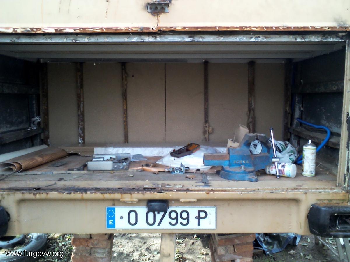

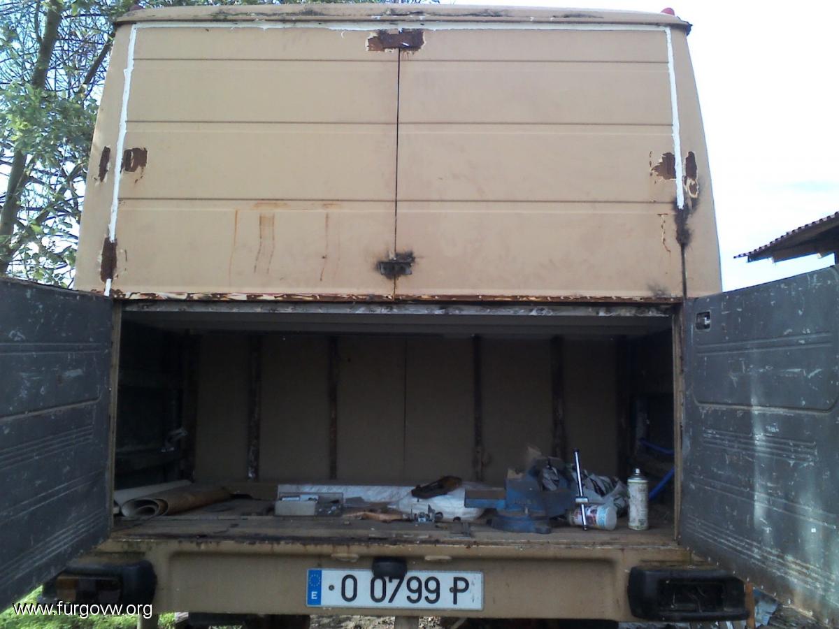

ya lleve el mortor a retificar, mientras tanto he cortado las puertas traseras a la mitad,
la parte de arriba la he presentada para ser sellado y la parte de abajo va a ser  de maletero y sala de maquinas...
el maletero-sala de maquinas va aislada al resto de la caja de la furgo y encima de el va a ir la cama.
