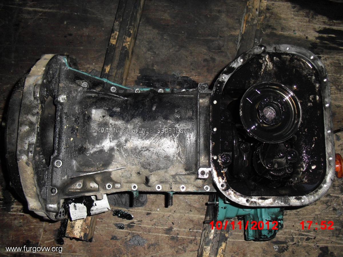

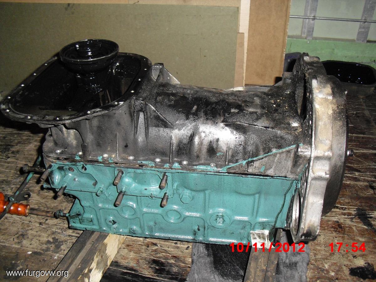

bueno hoy me puse con el motor y desarme la culata,valvulas y tambien el carter
segura mente que cambie las valvulas,retenes,guias....
ahora voy a ponerme a buscarlas,
espero que os gusten las fotos.

Ufffffffff, menudo curro, habrás comido grasa hasta por los ojos pero seguro te va a quedar perfecto para un par de años buenos y unos cuantos miles de kilómetros mas, animo compañero.

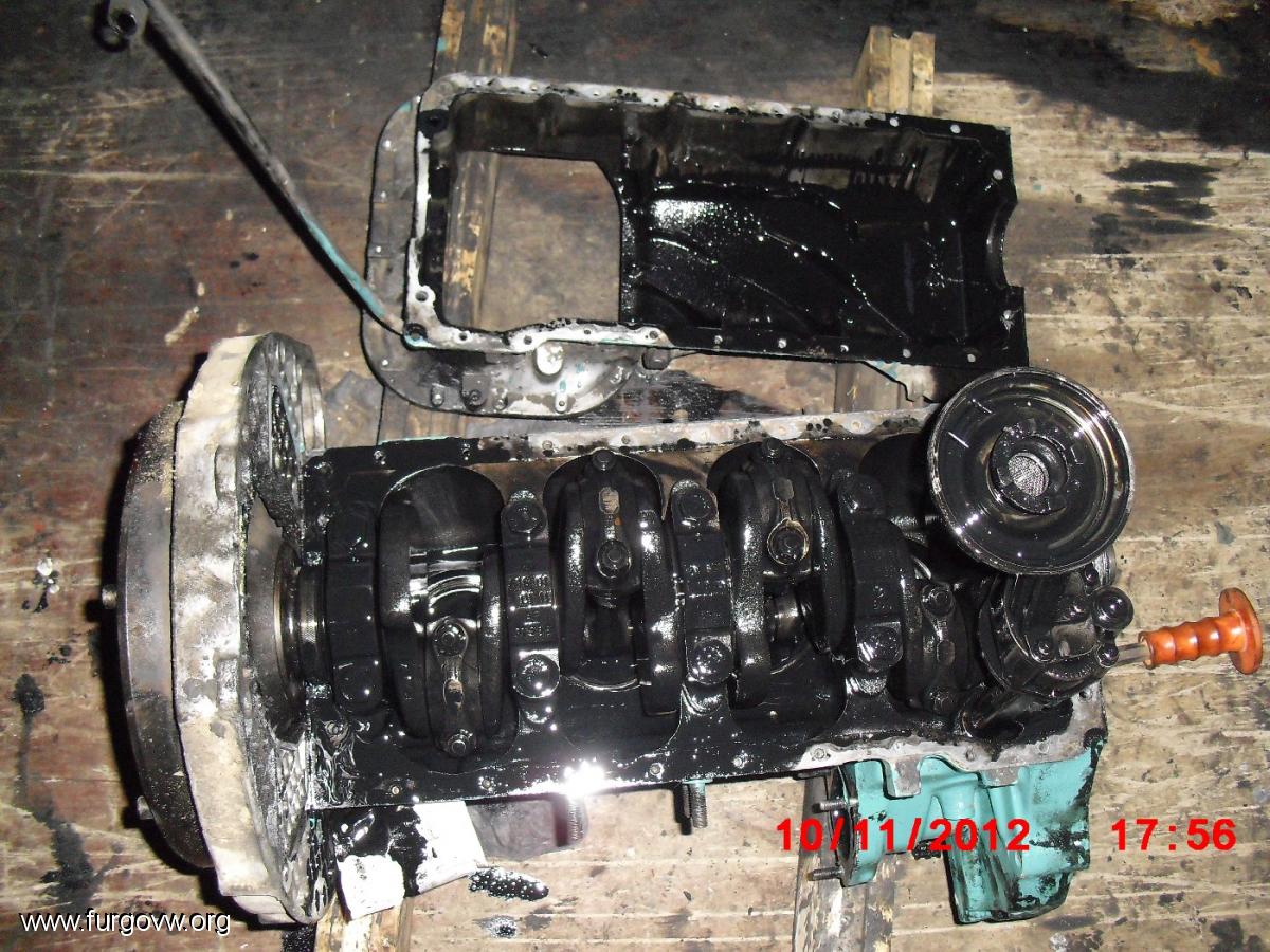

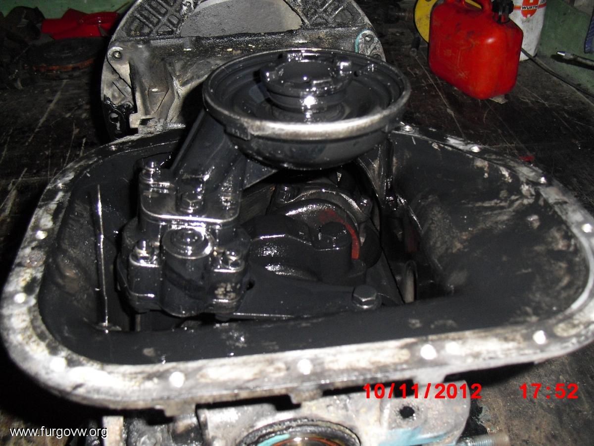

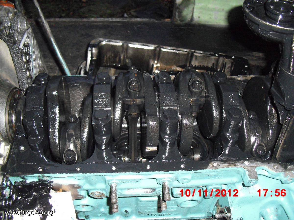

hoy por la mañana no hize mucho ya que llovia y hace frio pero saque los 4 casquillos de la parte de abajo del cigueñal.
los afloje con la dinamometrica y nose a cuanto se tendra que apretar pero me parecio poco apretao(180 neut...)
aki os dejo unas fotos.
saludos
esta ultima foto son como unos separadores que lleva en el soporte de el medio donde va el casquillo que es distinto a lo otros.
