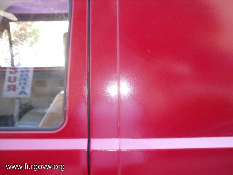

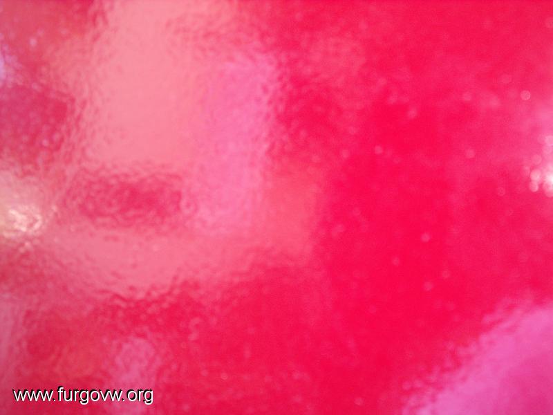

carles1973
Para que te hagas una idea de como queda....
de muy cerca es cuando se aprecia la celulitis......

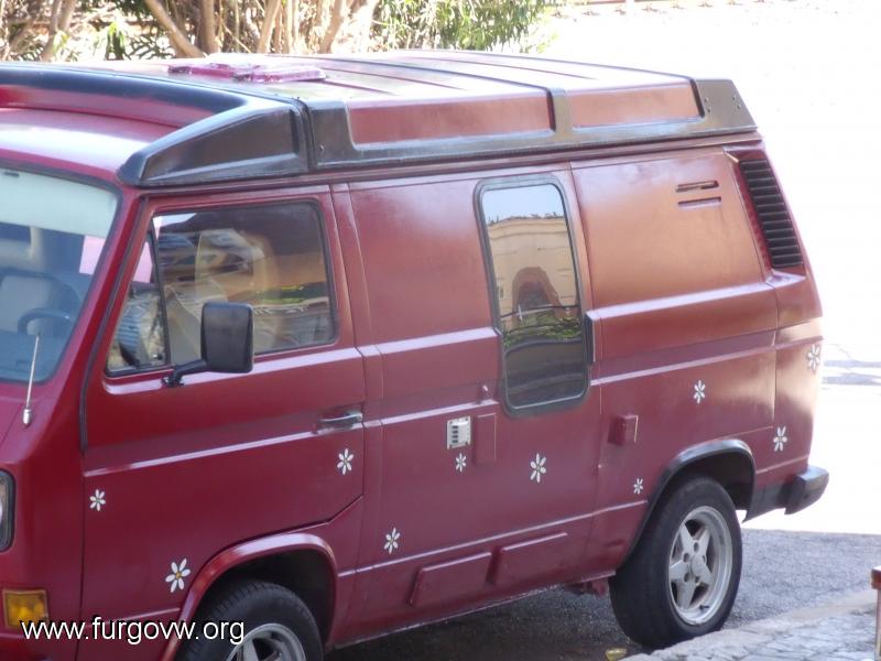

magui
Mayo 04, 2012, 16:40:00 pm #14 Ultima modificación: Mayo 04, 2012, 16:45:01 pm por magui
si te vale mi furgo esta pintada con pintura de drogueria ... y es la segunda que pinto asi , eso si con compresor
http://www.furgovw.org/index.php?topic=236278.msg2488679#msg2488679
