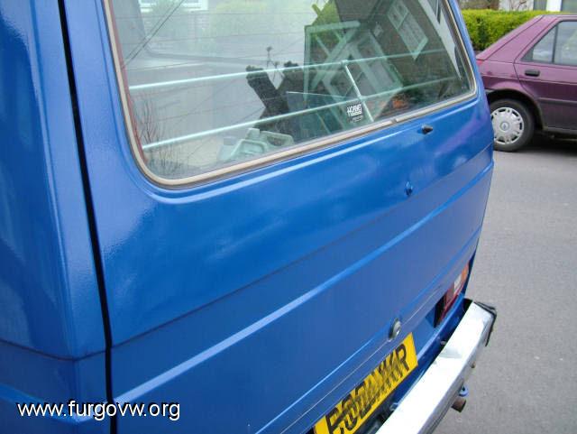

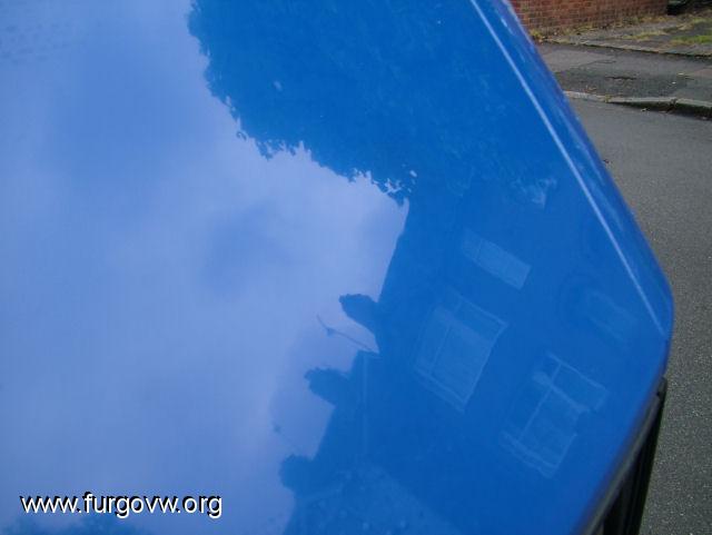

Bueno aqui he reunido un monton de info que voy encontrando, se pintan coches clasicos asi (Minis, Escarabajos, T1...etc...) por lo visto en un foro de guiris de nuestras furgos, lo normal es pintarlas a rodillo y pulir, quedan mejor que en el chapista, si no ver los ejemplos de los pulidos a espejo:
http://wiki.club8090.co.uk/index.php/Bodywork_and_Glass_Roller_painting
http://forum.club8090.co.uk/viewtopic.php?f=38&t=18751
Aqui pinta un clasico americano, uno que tampoco se creia la "trola" de pintar con el rodillo:
http://www.hotrod.com/techarticles/body/hrdp_0707_1962_ford_falcon_budget_paint_job/viewall.html
Esto es el pico del morro de una T3... flipar...
http://www.furgovw.org/index.php?topic=241447.msg2756805#msg2756805

Yo por lo que veo, no consiste en pintar a rodillo y luego lijar y pulir, eso no debe de llegar a buen puerto...
Despues de leer 300 foros guiris y entrarme dolor de cabeza, esto es lo que he sacado en claro:
Se necesita:
-Kilos de paciencia y tiempo libre.
-Un buen esmalte de barcos o de poliuretano (No de dos componentes o epoxica) o bien la marca Rustoleum esta, que es imprimacion, antioxidante y pintura todo en uno, debe de ser al aceite, que aqui en españa, ni se vende, seria comprarla online.
-Disolvente universal o mineral, hacen mezclas de las mas variadas, dicen que la pintura ha de quedar del espesor del helao derretido, para que sea autoalisante, debe de ser un truco, la proporcion dicen de todo por ahi 50/50 1/3... Sera ir probando...
-Rodillos de estos de espuma de lacar, de los mas finos, no de esos de pelillos rollo terciopelo, que son una mier... Tambien pinceles de retoque de esos de lacar.
-Lijas, desde 150 a 1500, esta ultima creo que darle con el dedo debe de ser lo mismo  .meparto
-Si tienes ganas de obsesionarte con ver a quien le brilla mas, pues pulidora y pulimento debastador y normal.
Proceso:
1-Se prepara la chapa, se desengrasa, se limpia bien con disolvente, etc... se lija al agua desde 150 a 500.
2-Se da una primera mano con la pintura aguachina, se deja secar lo que ponga el fabricante de la pintura, no el secado al tacto, si no el secado completo, pero vamos que las 12-24 horas entre mano y mano no te las debe quitar nadie... Salen burbujillas al pasar el rodillo, la mayoria se van solas en nada, otras mas bordes hay que reventarlas soplando o abanicando con un carton...
3-Al pasar el tiempo de secado indicado por el fabricante de la pintura, se lija y se buscan imperfecciones con lija de 500, esto debe de ser lo que elimina tambien el polvo que se pega y evita que acumulen entre capa y capa, creando la piel de naranja.
4-Se repiten los pasos 2-3 de 5 a 8 veces, dicen que a partir de la cuarta capa ya cubre, vamos que minimo entre secados, el tiempo necesario para pintar son 8 dias, asi que por mucho que corras pintando, si lo haces en dos dias, sera una ñapa, por que no le da tiempo a secar a la pintura. Me imagino que si tienes que coger la furgo entre capa y capa, se podra, pero luego tocara, desengrasar y lavarla a conciencia otra vez, volver a lijar... imaginate los mosquitos pegaos...
5-Dejarla curar unos dias y subes desde 500 a 1500 de lija, pules y das ceras y esas cosas y tendria que brillar, como un buen pintado de pistola, sin piel de naranja.
