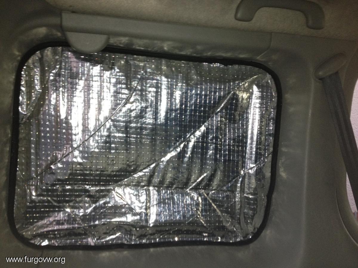

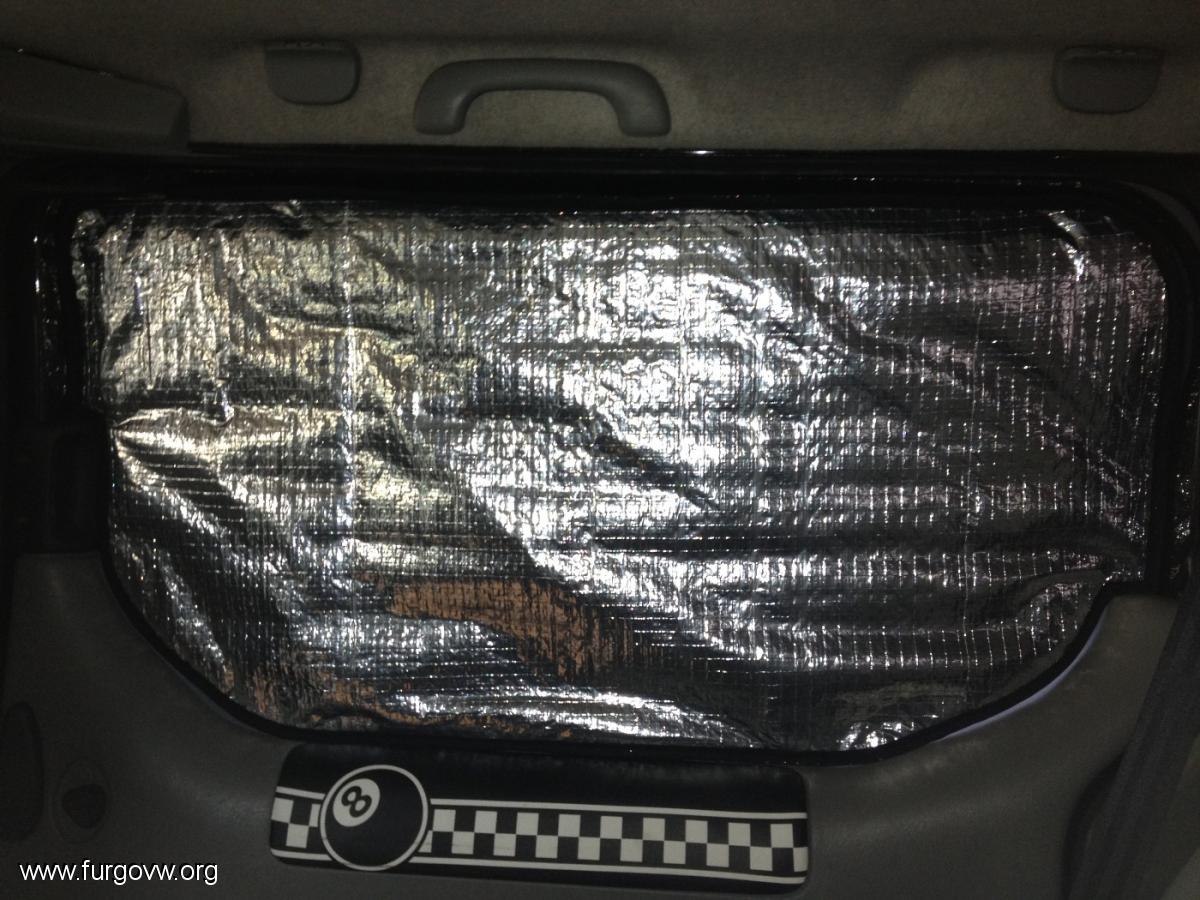

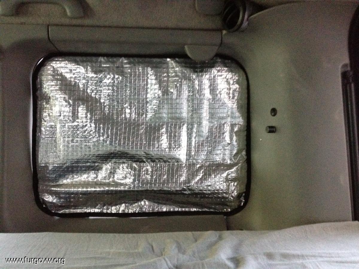

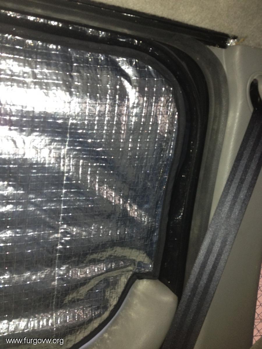

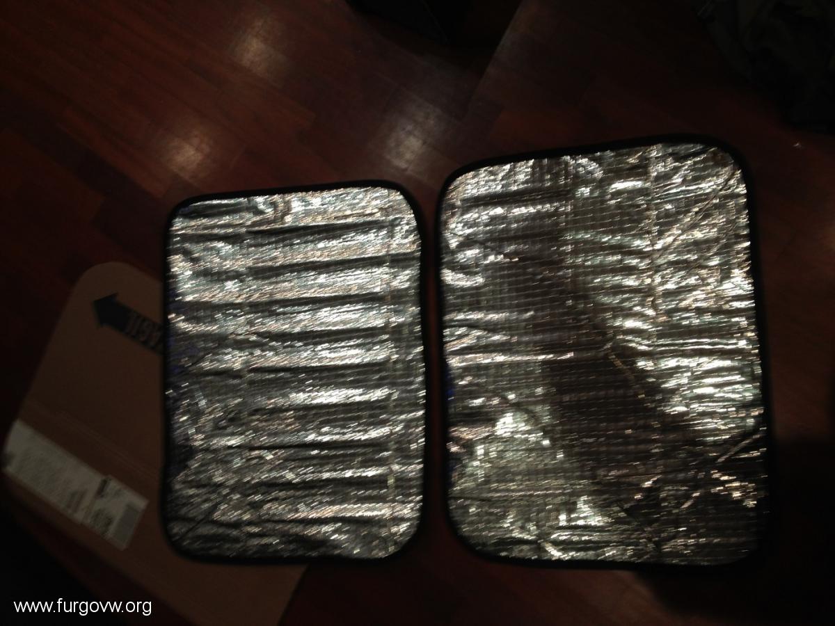

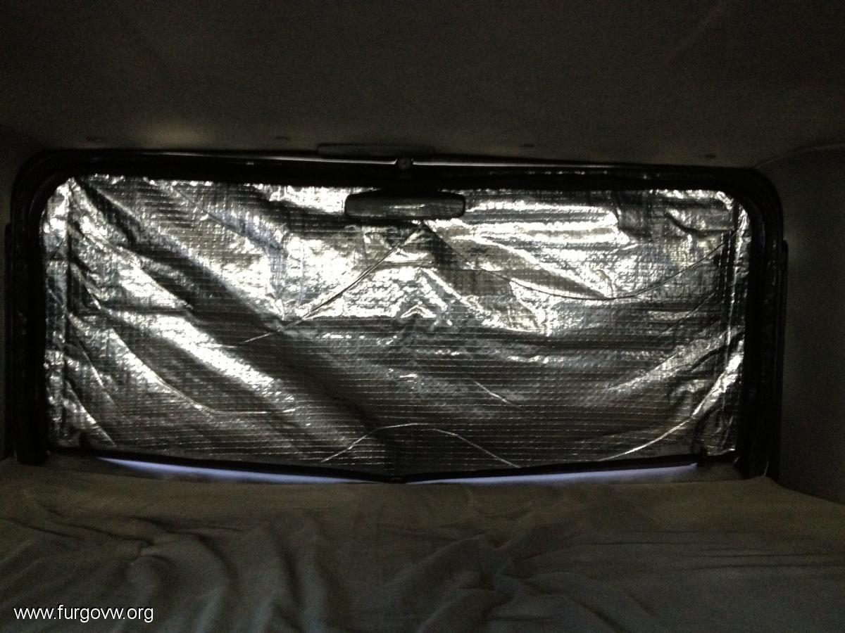

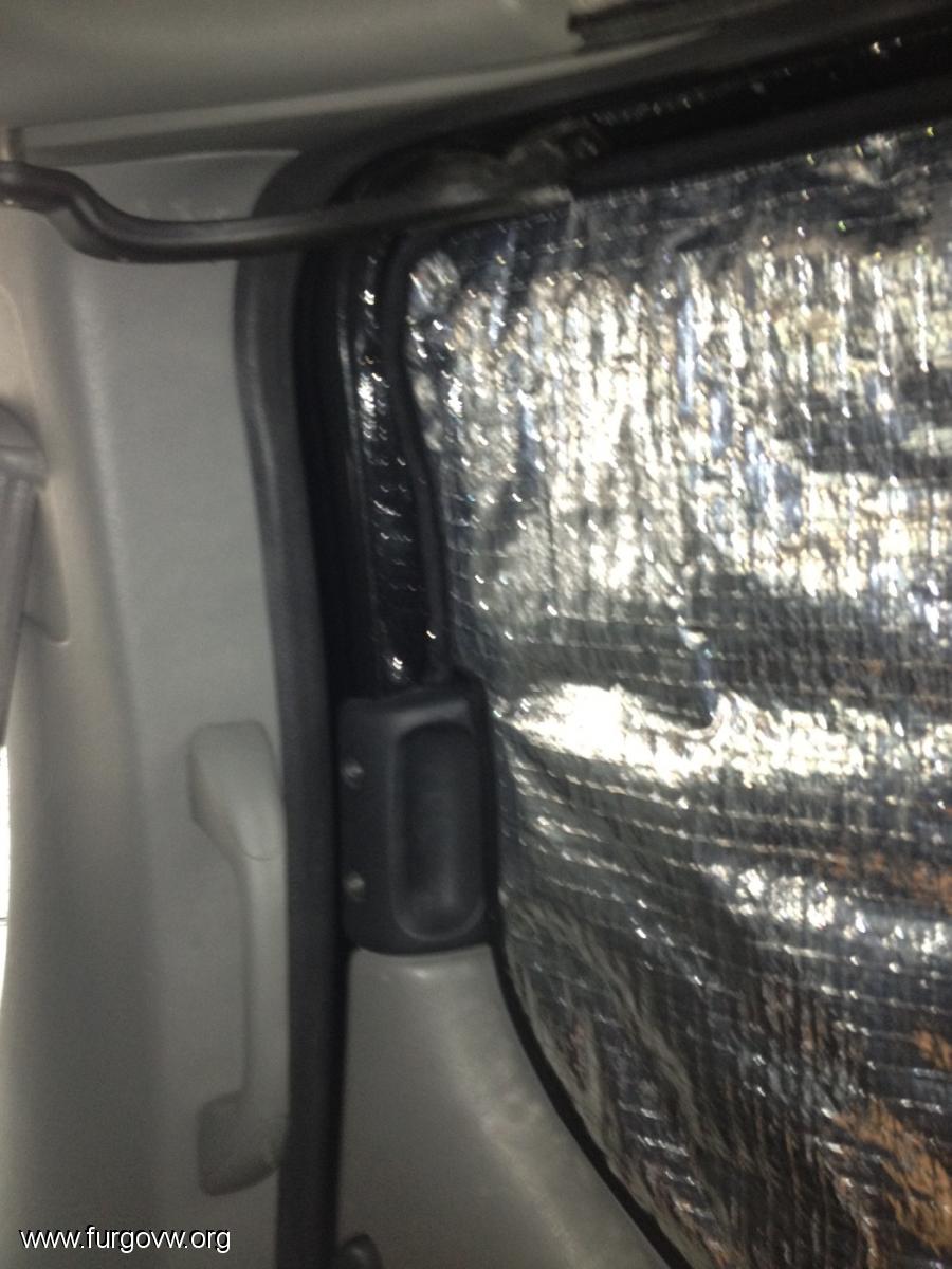

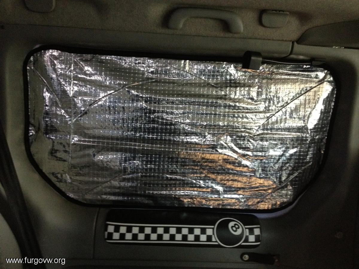

ya tengo oscurecedores!

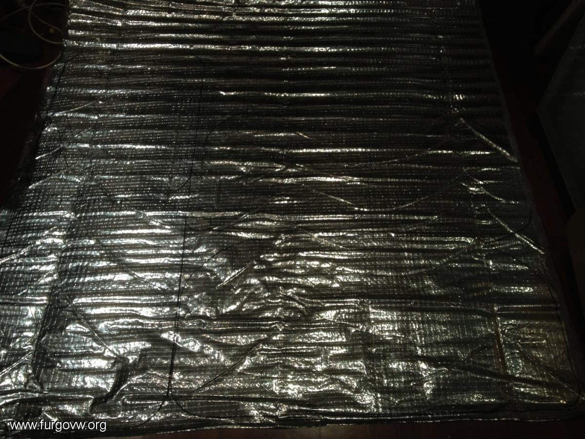

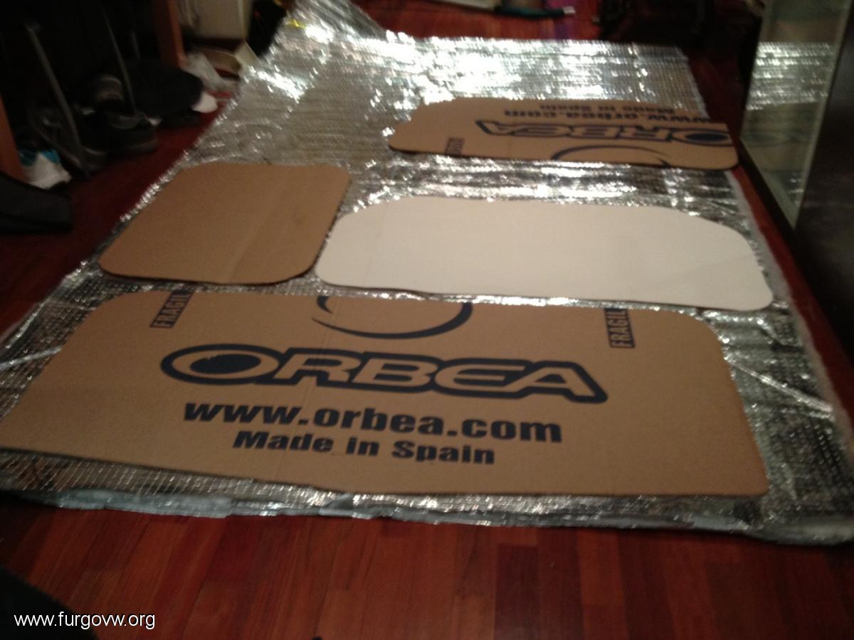

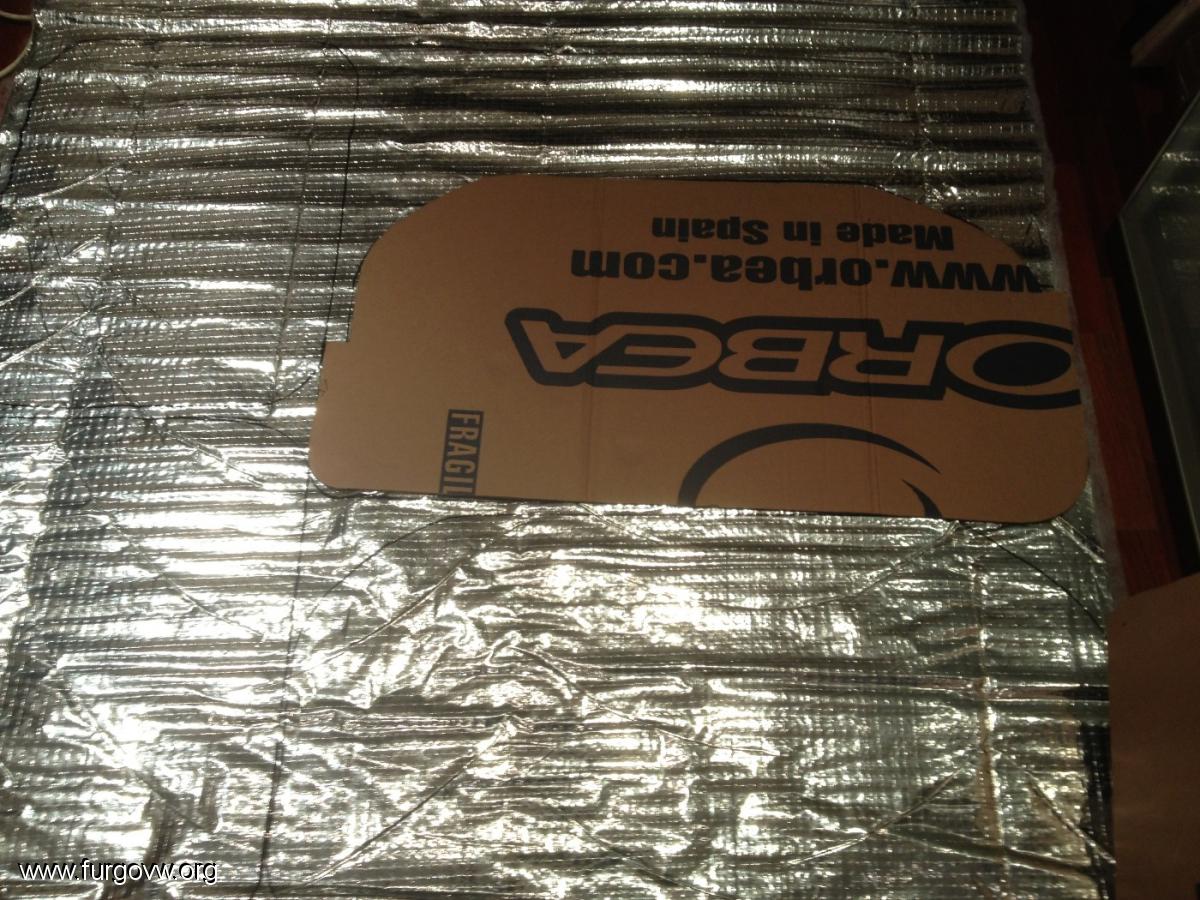

Les he cosido con el material que me sobró cuando aislé la furgo,
hice unos moldes de las ventanas en cartón

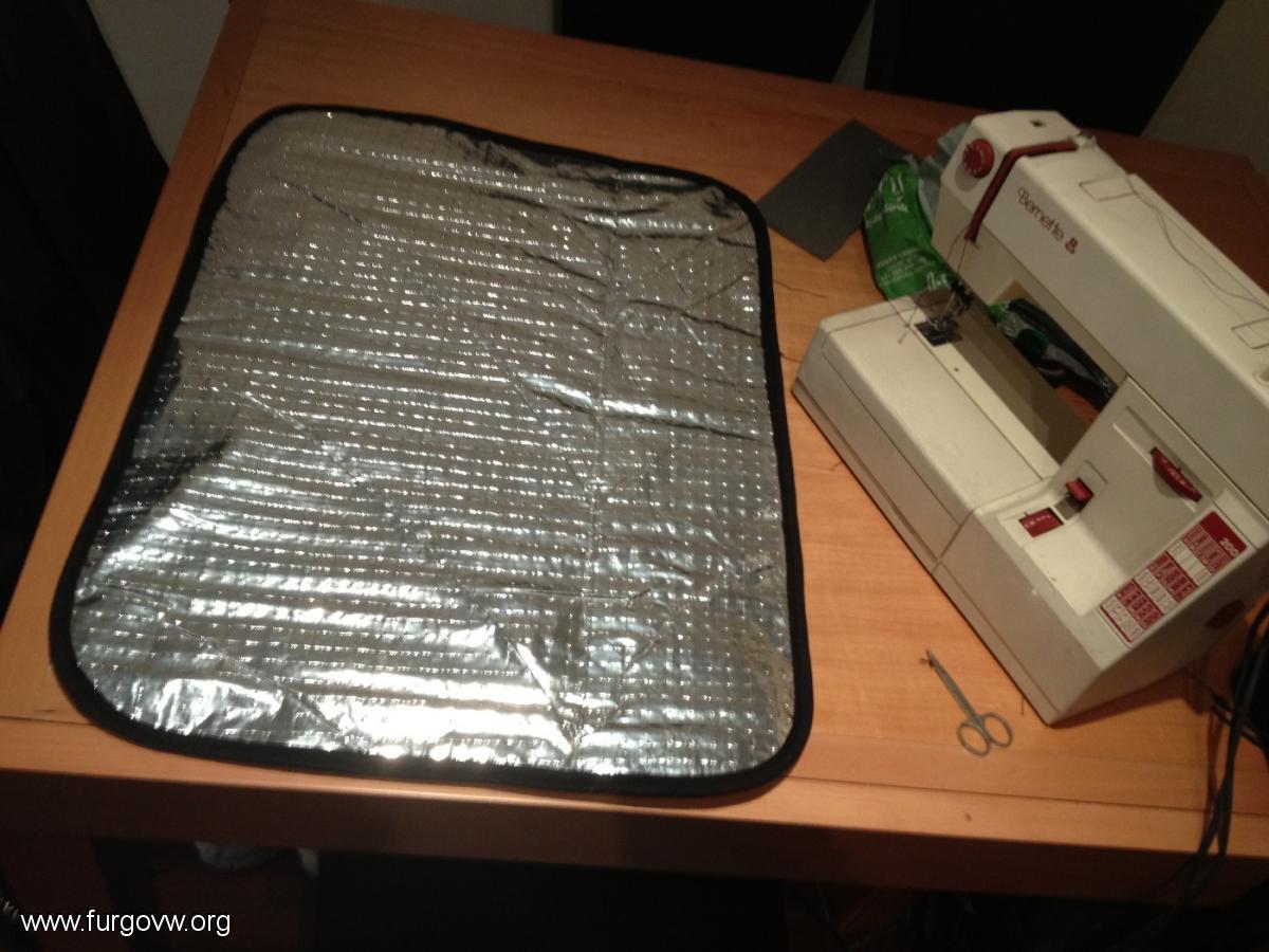

lo marqué en el material con rotulador premanente
cosí un borde de tela negra, y este es el resultado
así quedan puestos
algunas partes se sujetarán con velcro e imanes, otras todavía no lo he decidido, probablemente con corchetes,
ya que las ventosas las puse en la furgo vieja y no me convencen.

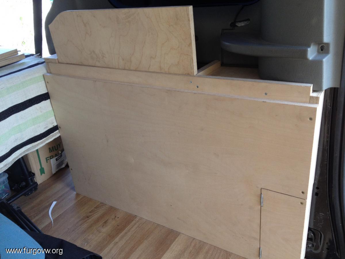

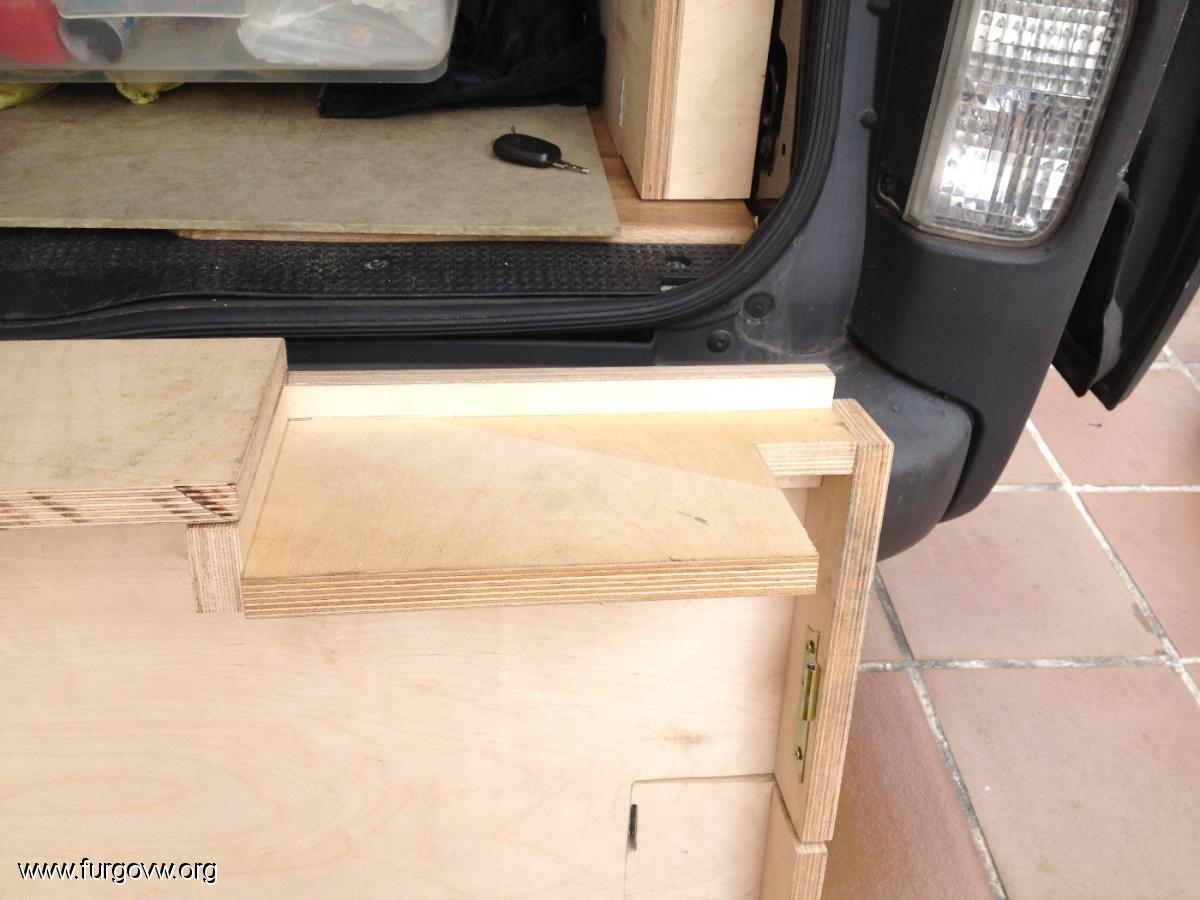

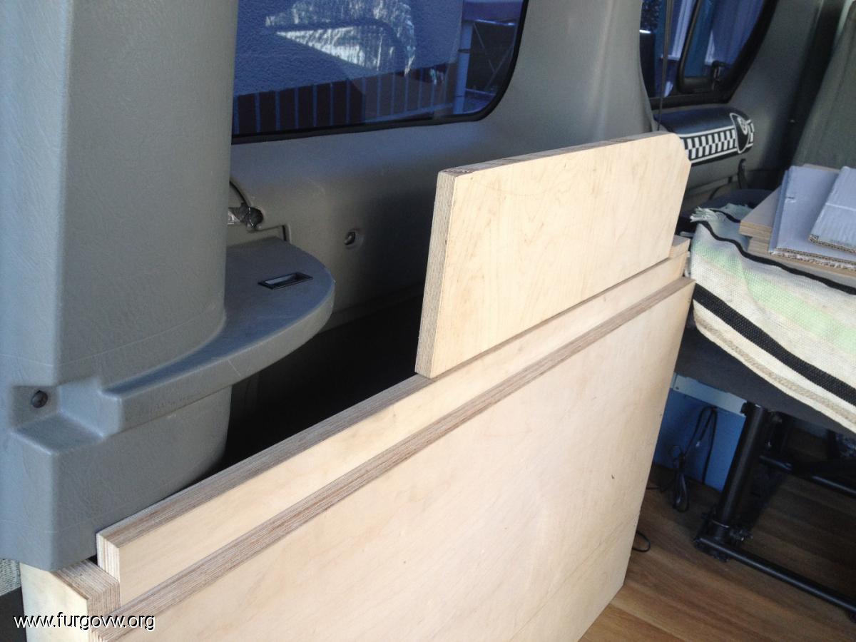

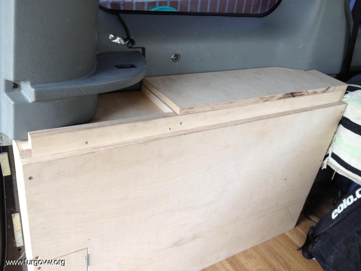

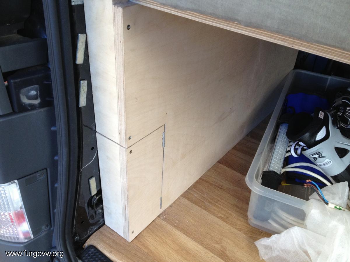

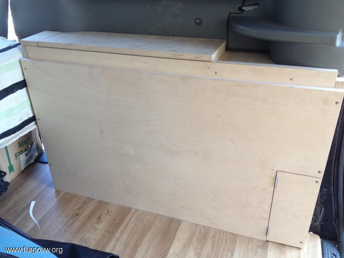

avanzando un poco mas con los muebles de la furgo, ya van cogiendo forma
puertas en la  parte trasera
puertas superiores

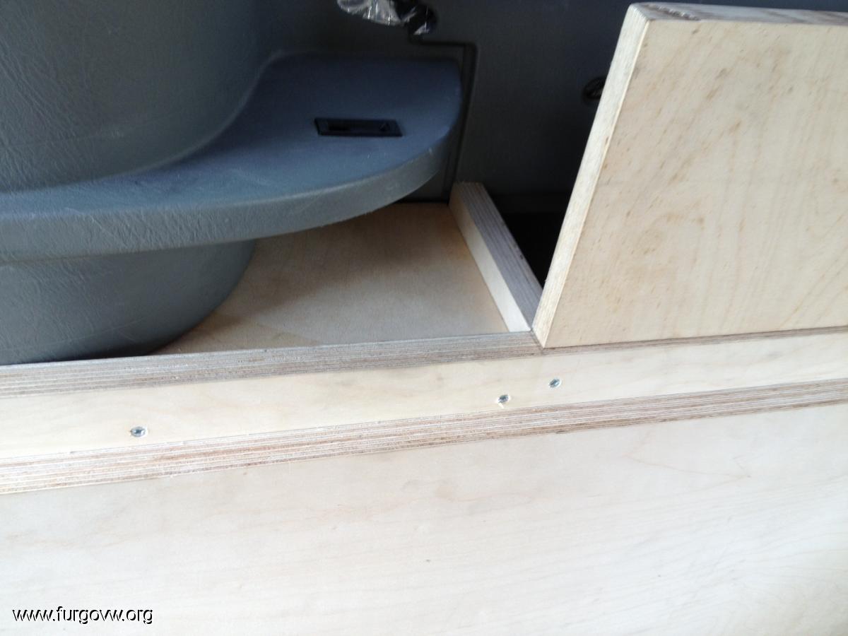

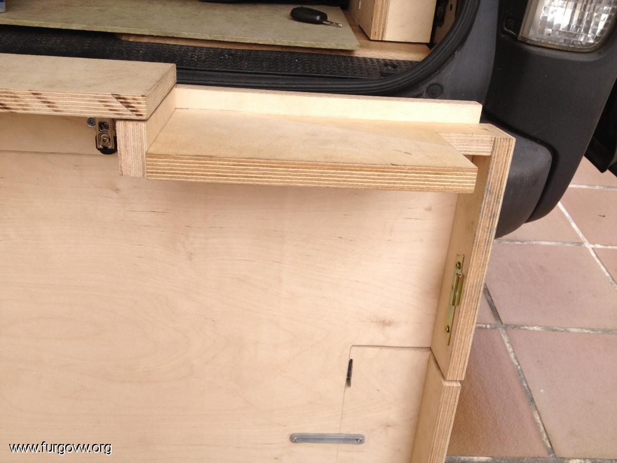

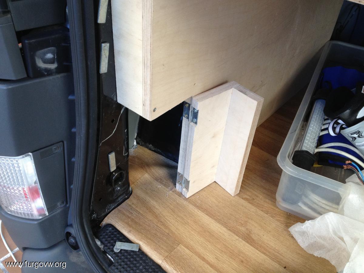

aquí se ve como queda el mueble por dentro

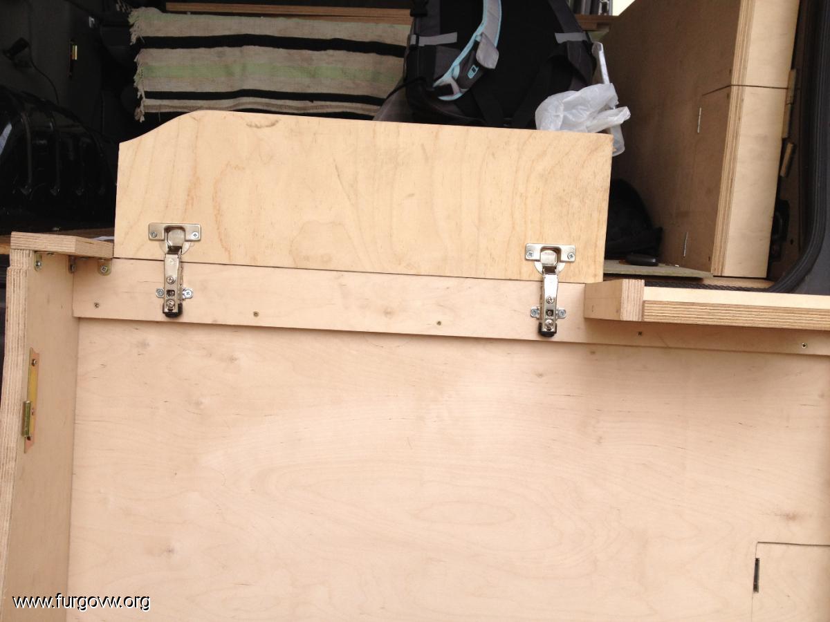

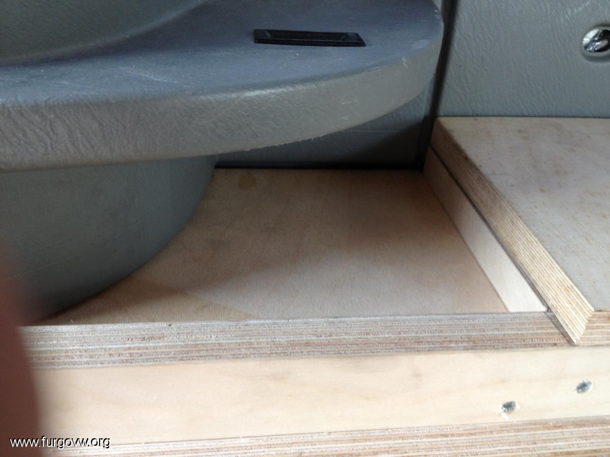

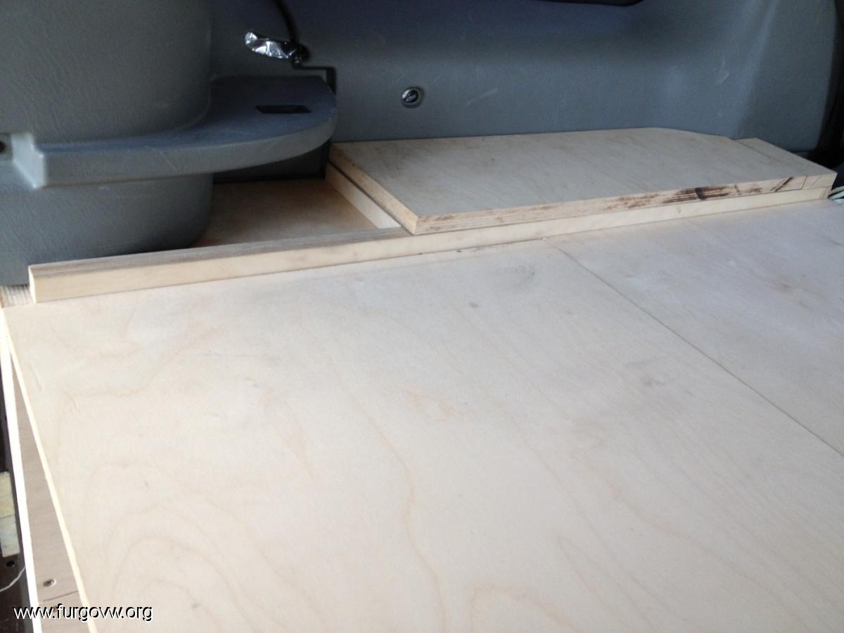

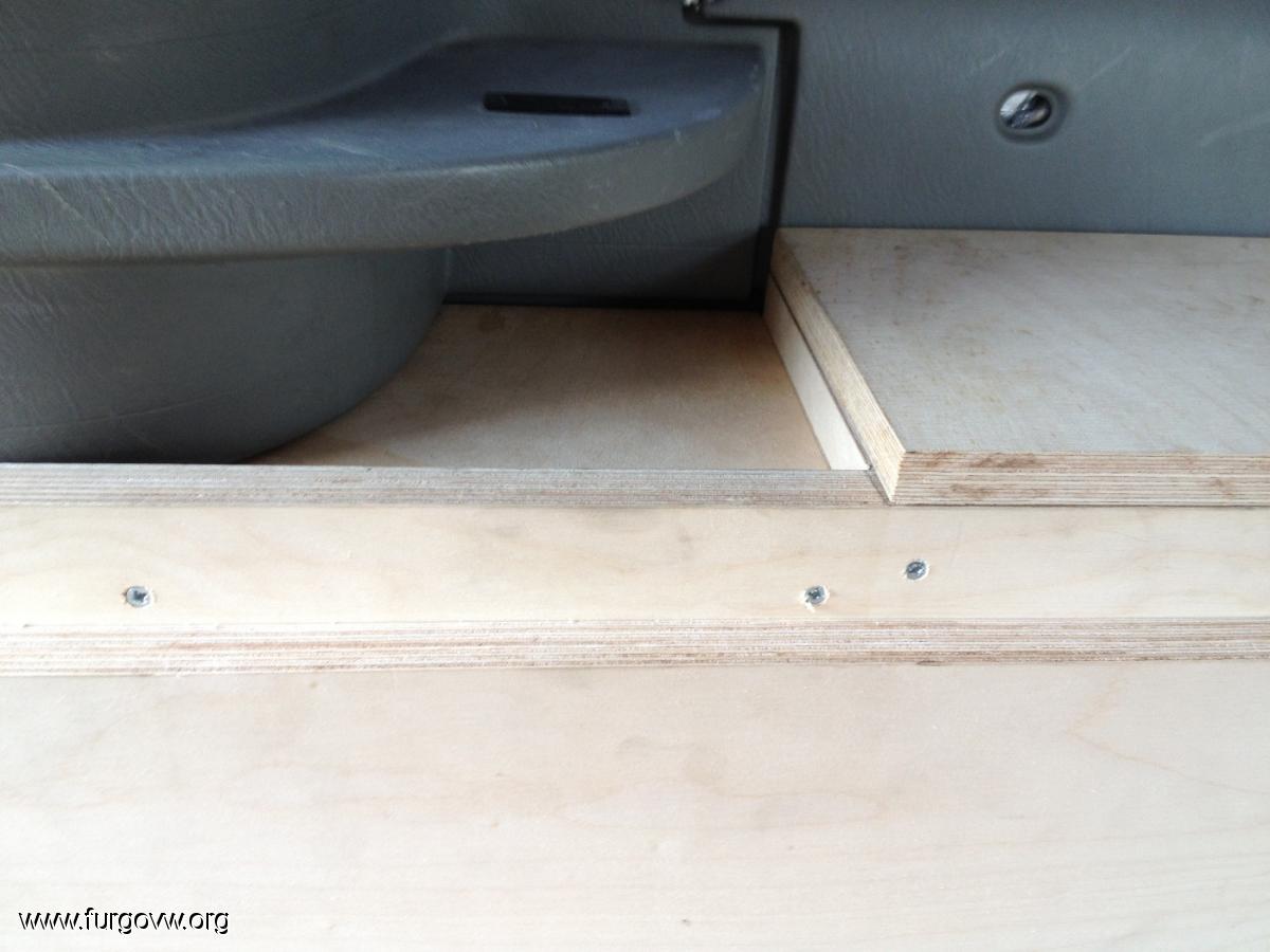

como la puerta superior no se podía hacer de lado a lado del mueble,
aproveché el sitio para hacer una balda para dejar el móvil llaves etc.. cuando te vas a dormir

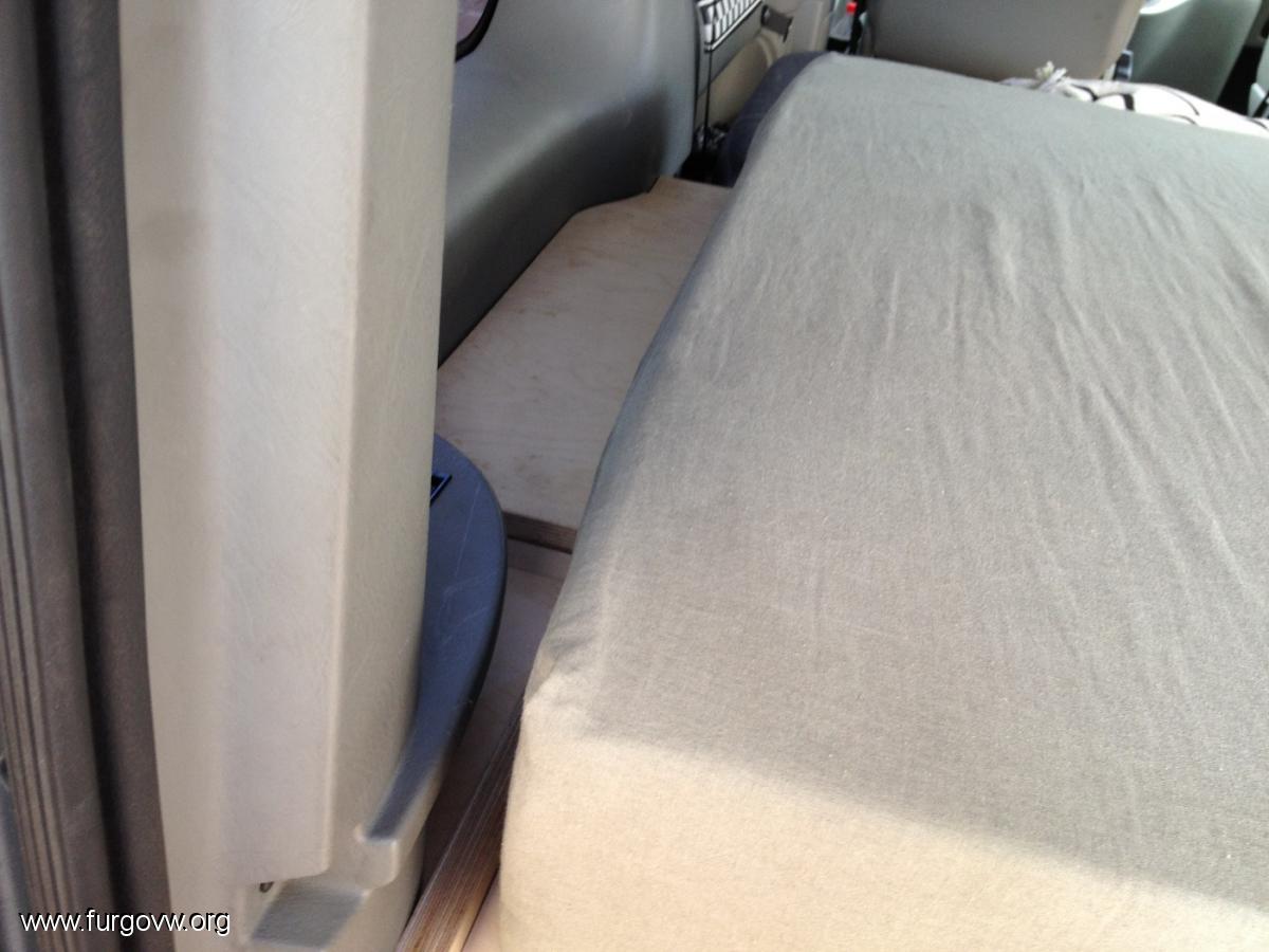

aquí se ve como queda puesto

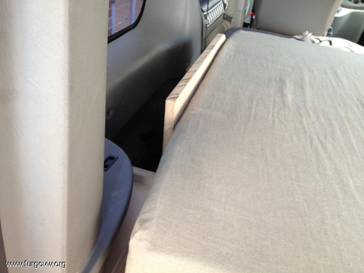

y esta es el espacio que aproveché, ya que la puerta pegaría contra el plástico
y con el colchón
ahora a acabar el de el otro lado

y aquí está el muble del otro lado "acabado"

No se si te seria aconsejable poner una escuadra por el interior en el centro que soporte la bandeja donde mismo apoya la puerta, creo que si sin querer te apoyas en la puerta al levantarte y mandar todo el peso puede reventarte los tornillos.
Es solo un punto de vista, los muebles te han quedado muy bien.
ñoz
Gracias  ESERO
Estuve probando como aguantaba el peso cuando lo hacia y parece que aguantaba bien,
pero tienes razón, vale mas reforzarlo a tiempo que tener que repararlo luego.
ESERO
Es solo mi punto de vista, unas escuadras sencillas y del largo del estante seguro no le hacen daño.  ;)
