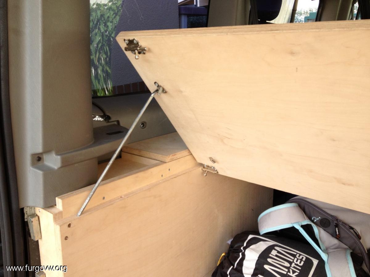

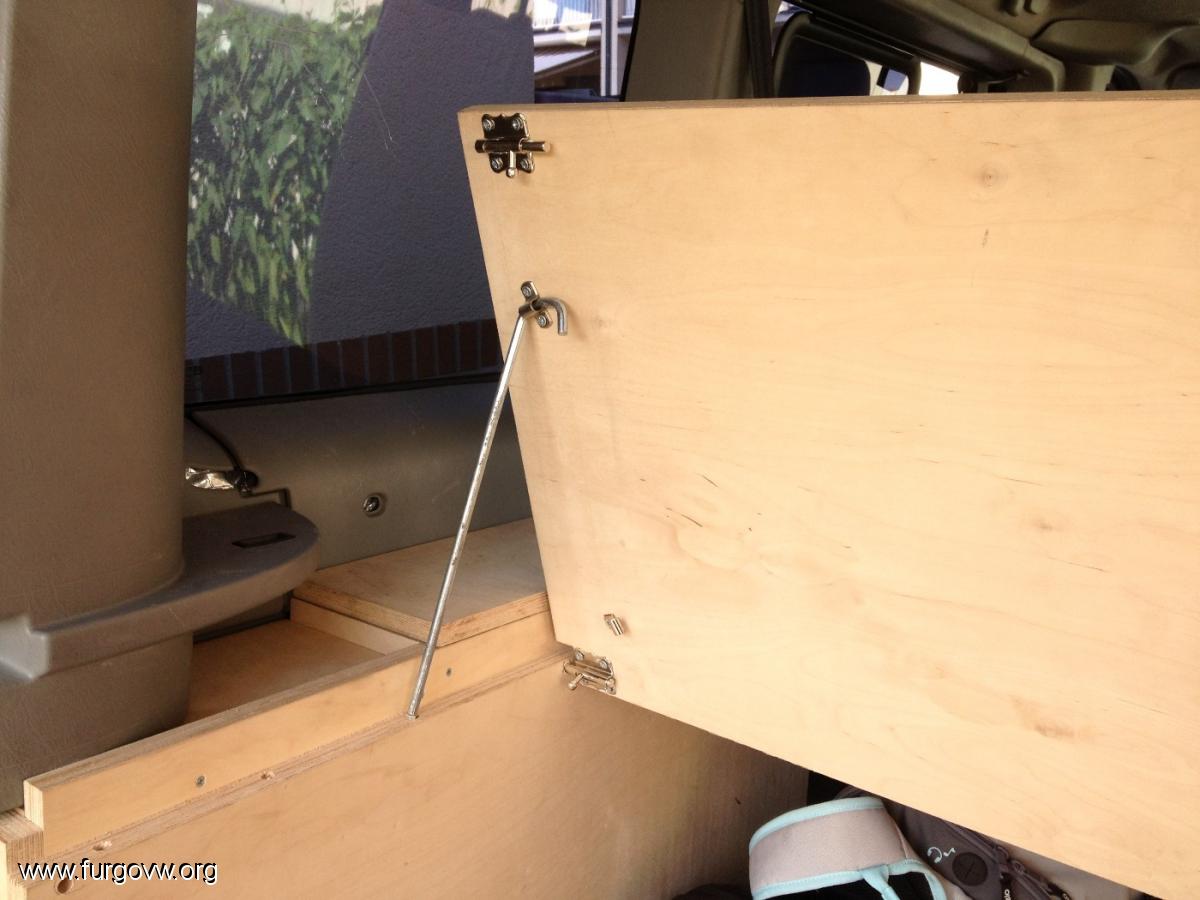

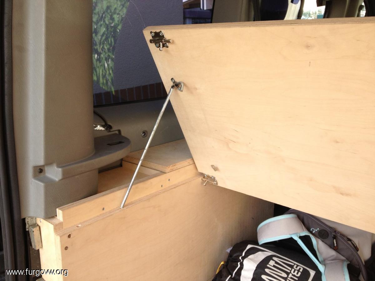

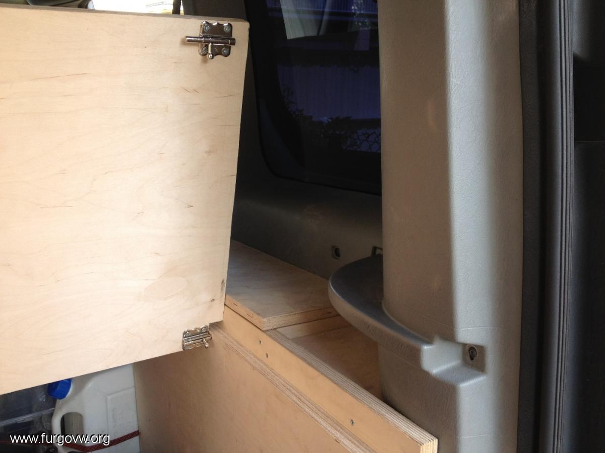

Pues ahí van unos avances en los muebles del maletero, le e puesto unos pestillos de baño,
que a la vez que trancan para que no se mueva la tabla, hacen de bisabra,
y cuando quiero cargar algo grande al maletero, se abren todos y quito las tablas de la cama.
le e puesto un tope para mantener la tapa levantada cuando uso el maletero, con 3 posiciones
me queda hacer lo mismo en la otra tabla del maletero, bueno....

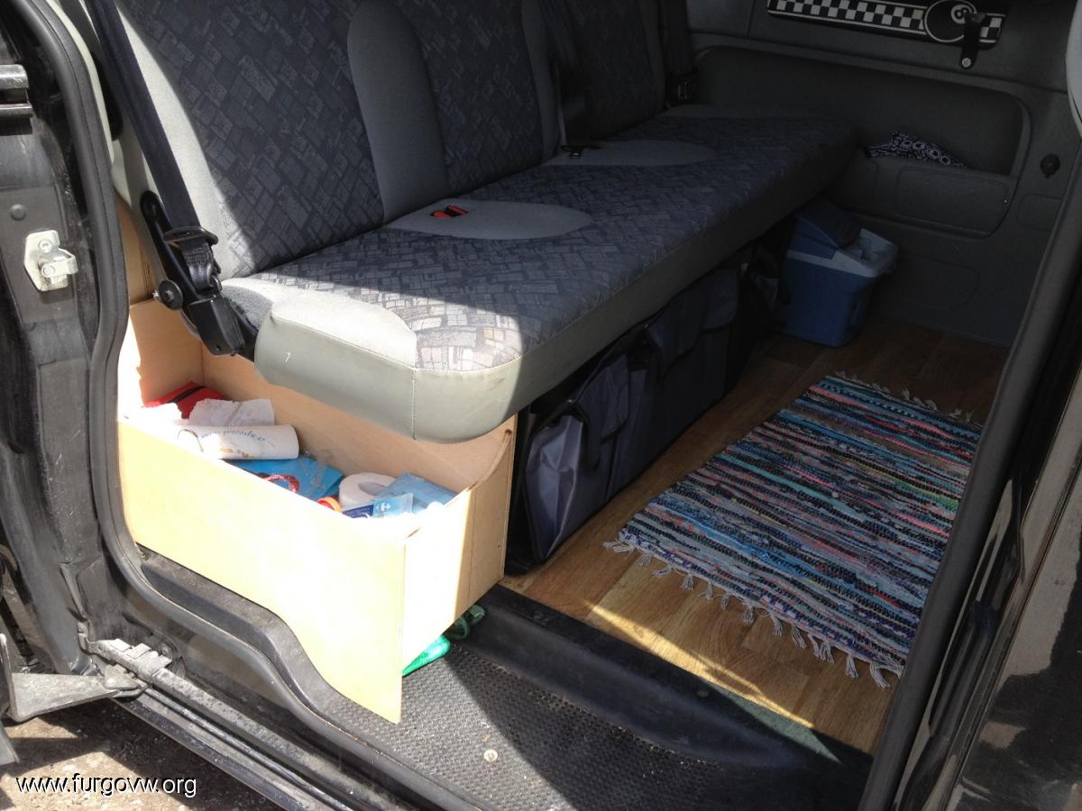

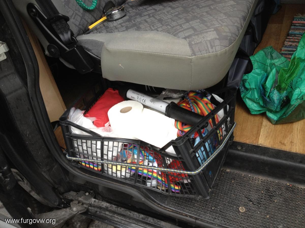

bueno, después de un tiempo sin poder dedicarle un rato a la furgo vuelvo a la carga.

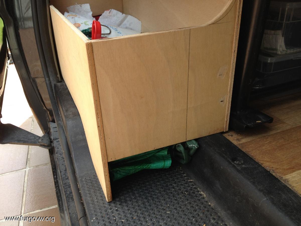

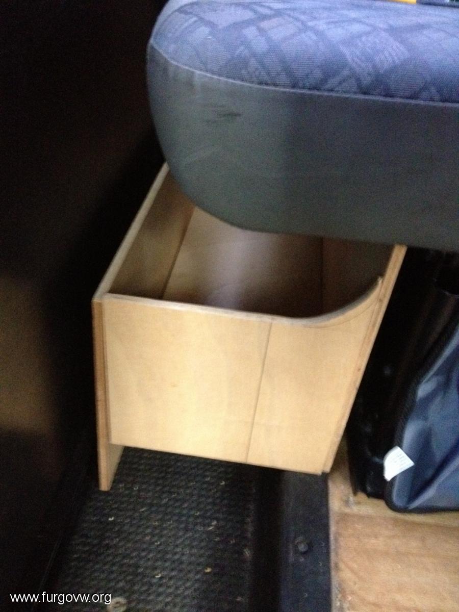

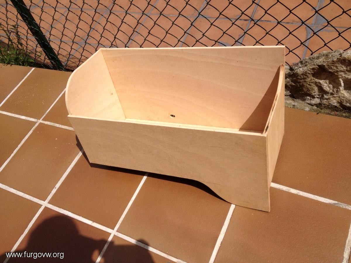

E decidido cambiar esta caja de fruta que me a venido muy bien un par de años

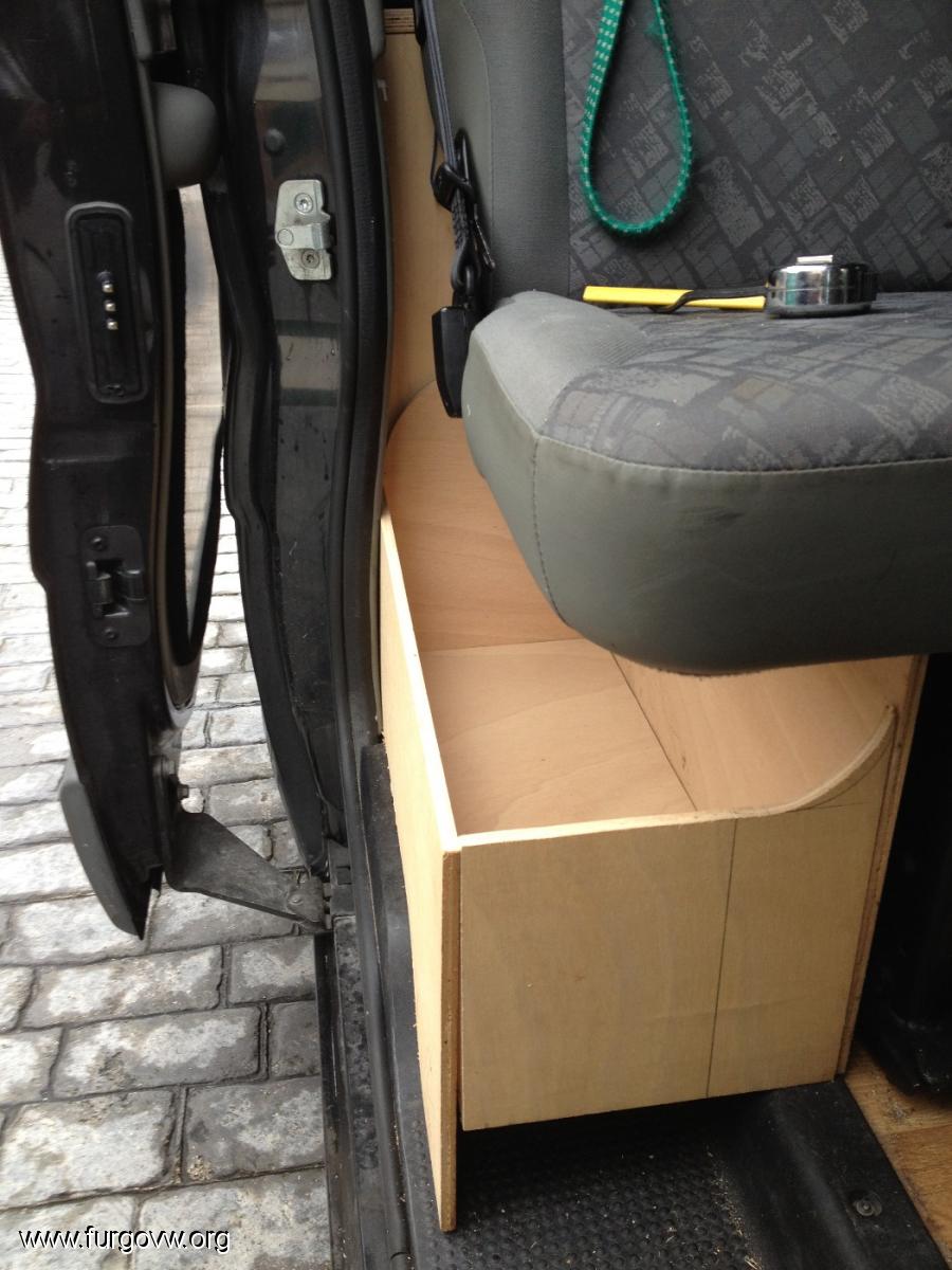

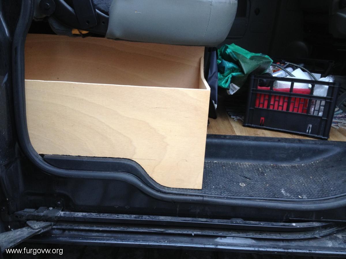

por un cajón de madera hecho a medida para ese espacio, acabo de terminar de cortar las tablas me falta lijarlas y encolarlas,
pero se mantenían de pie pues aproveche para sacar unas fotos
así queda con la puerta cerrada
en cuanto le acabe pongo mas fotos

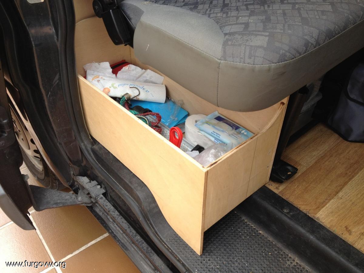

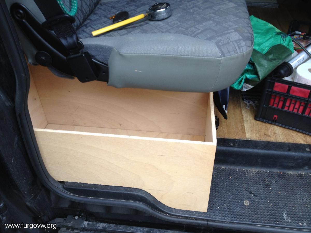

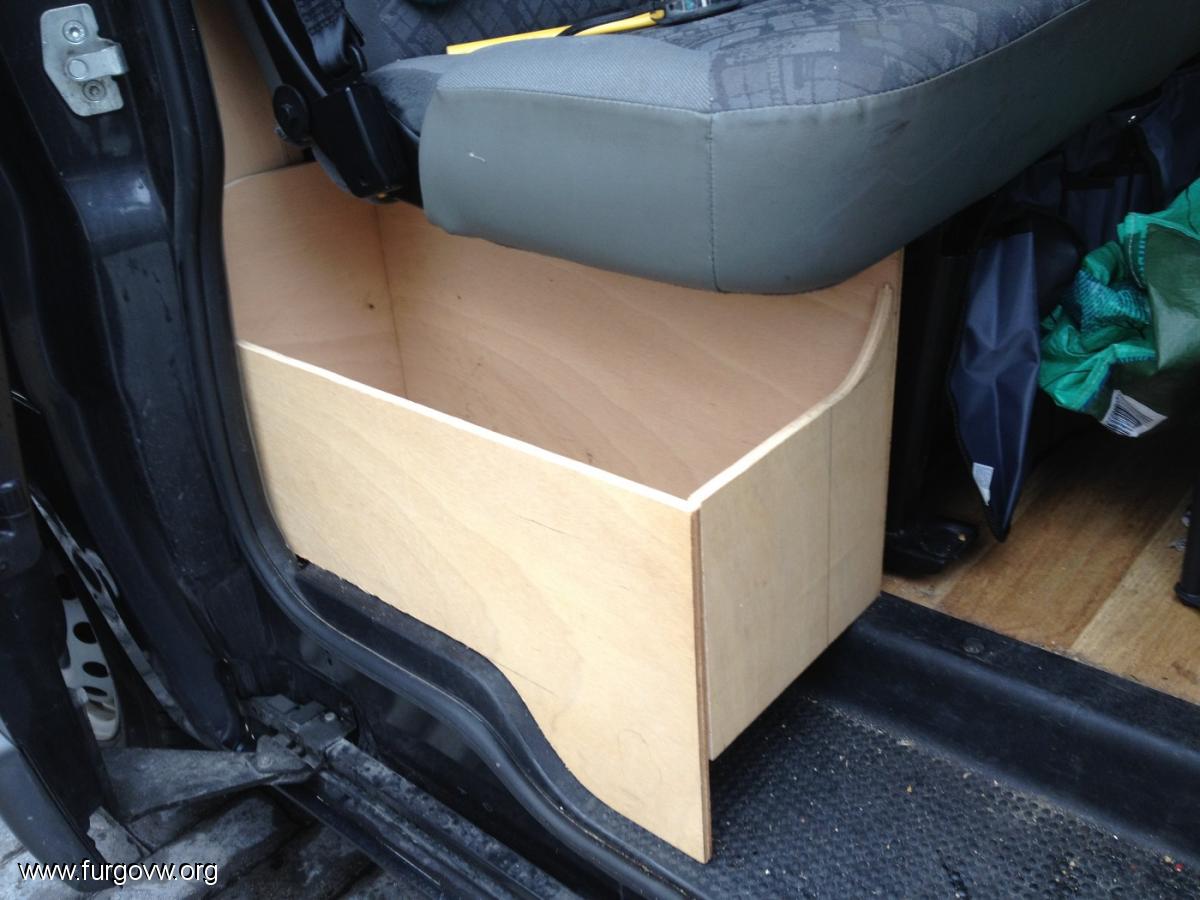

El cajón ya está encolado y con puntas.
y le e puesto en la furgo asta que decida si barnizarle o tapizarle,
además me queda ponerle un soporte para la linterna para aprovechar la parte alta del cajón.
y el güeco de el escalón le utilizo para guardar las bolsas de la compra

Oleeeeee!!! Vaya arte! Me gusta como lo estás dejando, tienes muy buenas ideas... La de dejar el móvil, llaves y tal, siempre viene bien ese "txoko". A la pueta trasera de abajo, le has metido una goma para que cierre sola ¿no? vaya puntazo, muy bueno!
Y una pregunta, ¿Cómo has embutido las bisagras de las tapas superiores?
Un saludo y espero que elijas como dejar el acabado de la forma que más te guste; seguro que te queda bien. Estoy impaciente para verlo!

Buenas vivarogpx, llego un poco tarde, pero respondo igualmente, jejeje....
Lo de embutir las bisagras te lo hace cualquier carpintero con una fresadora especifica para ello, a mi me lo hizo un amigo.

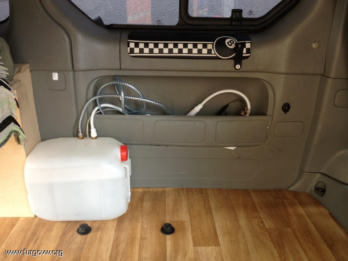

Buenas a todos!! hace mucho que no le hacia nada a la furgo, osea que ya tocaba.
Le he puesto ducha a la furgo
Por si a alguien le interesa en este brico explico el proceso
http://www.furgovw.org/index.php?topic=306173.0
