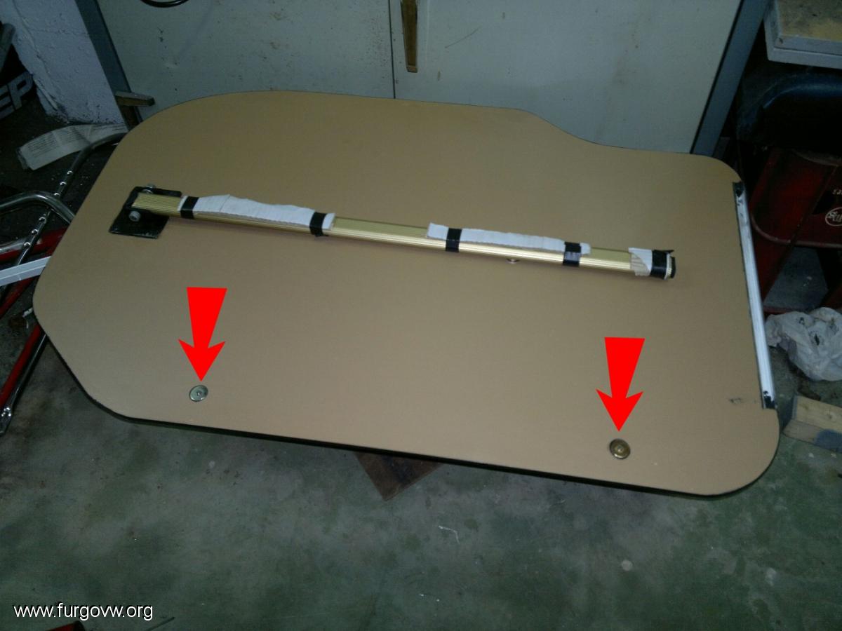

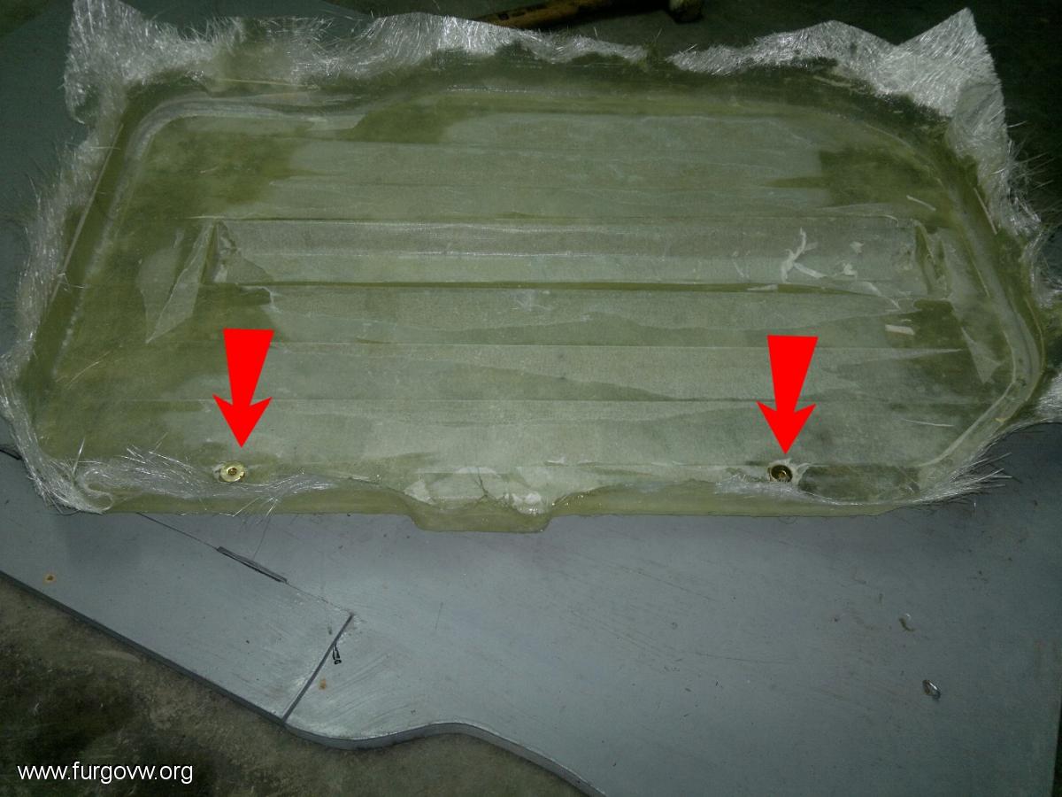

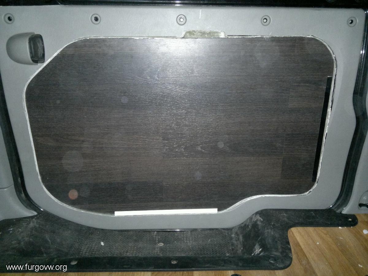

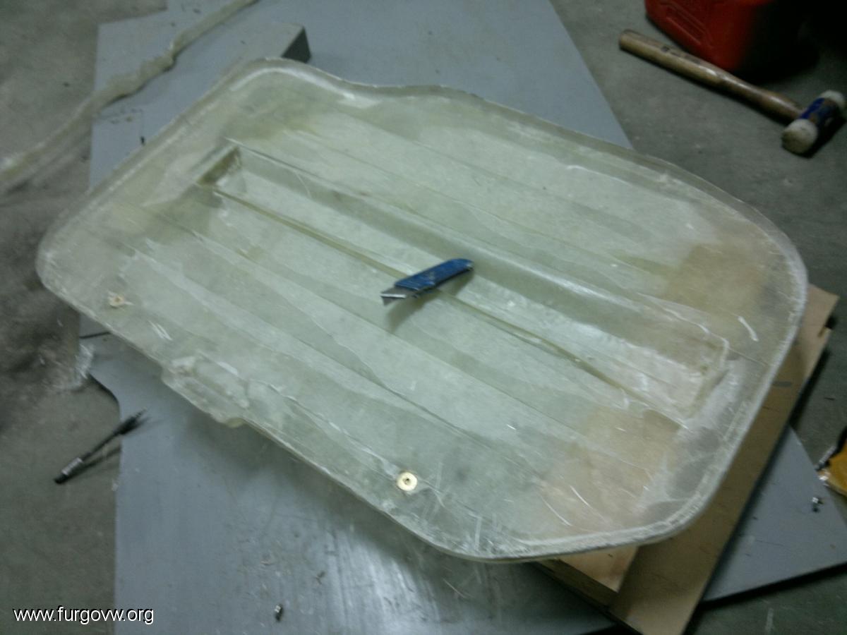

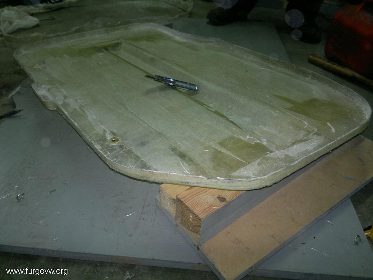

se me a olvidado decir que cuando hemos hecho el poliéster hemos dejado incrustados unos imanes,
y en la mesa unos hierros que encajan, no tiene fuerza como para sujetar la mesa, pero si ayuda y además
quitara ruidos y vibraciones
en esta foto se ve como lo preparamos para que quedase encajado y bien pegado al poliéster

en la pata lleva otro imán igual para que la pata se quede cerrada.
Cita de: dipama104 en Junio 19, 2012, 21:37:01 pm
Original la idea de la mesa. Aparte de los imanes, ¿cómo se sujeta?
Gracias,
la parte de debajo tiene un carril de aluminio donde la mesa queda encajada
y arriba en el centro llevara una especie de pestillo que todavía tengo que hacer

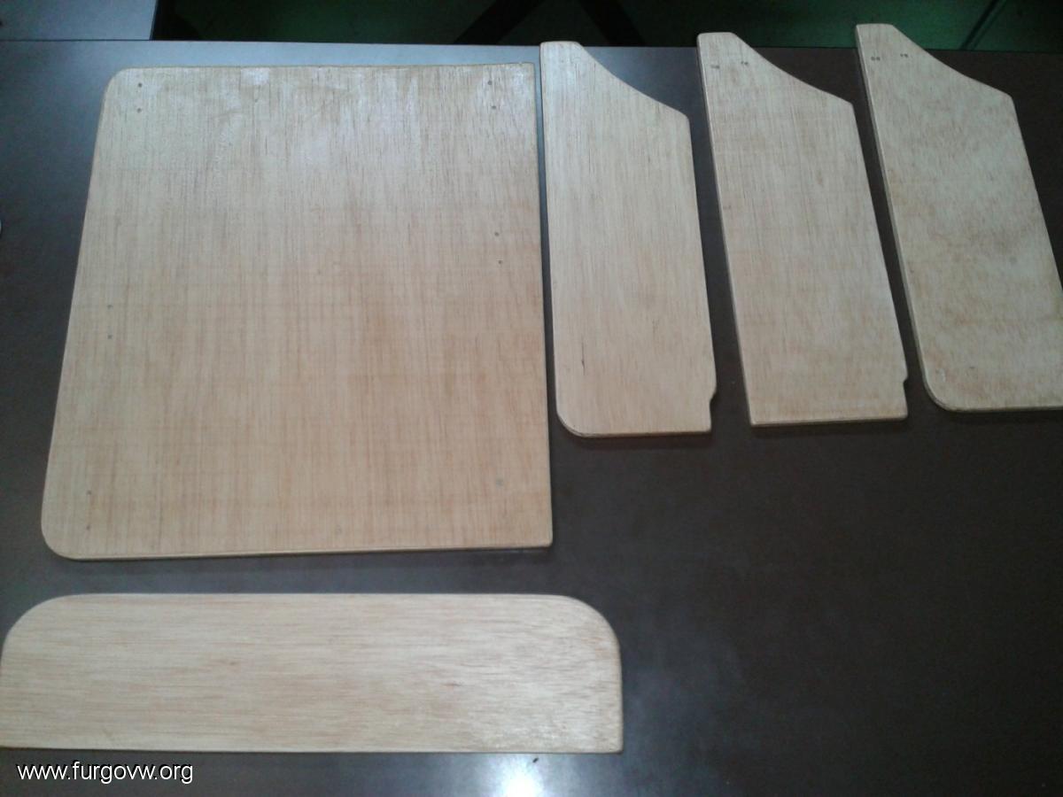

He preparado unos tableros contrachapados de 10mm  y los he barnizado con un barniz incoloro crema, que al parecer es muy denso y es utilizado en la construcción de la mayor parte de muebles. Pero no me ha quedado muy bien, me ha quedado rugoso y con manchas de barniz como si de cola se tratara. Puede que el no haber ligado mas que los cantos y no la superficie tenga que ver, incluso haber podido dar demasiado gordo el barniz. Pero ahora los he lijado con una lija fina, que es casi como de agua y los he pasado asta que se han aclarado y afinado, eso si nunca perfecto .nono
¿que me recomiendas, los vuelvo a barnizar como tenía pensado, o los dejo con la primera mano lijada, o sea, a medio barnizar?
¿y el olor que queda es normal que sea tan fuerte? ¿como lo solucionarías para que deje de oler?
Gracias de ante mano.

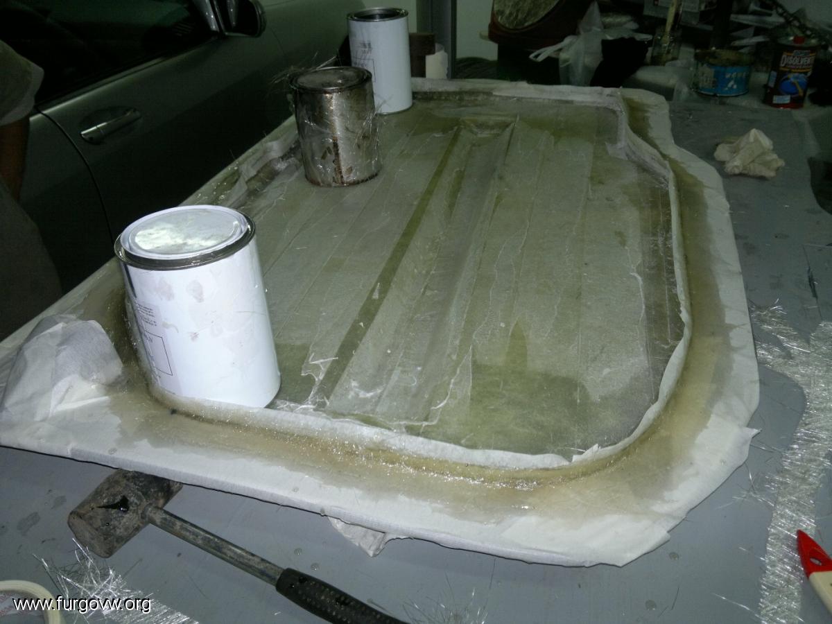

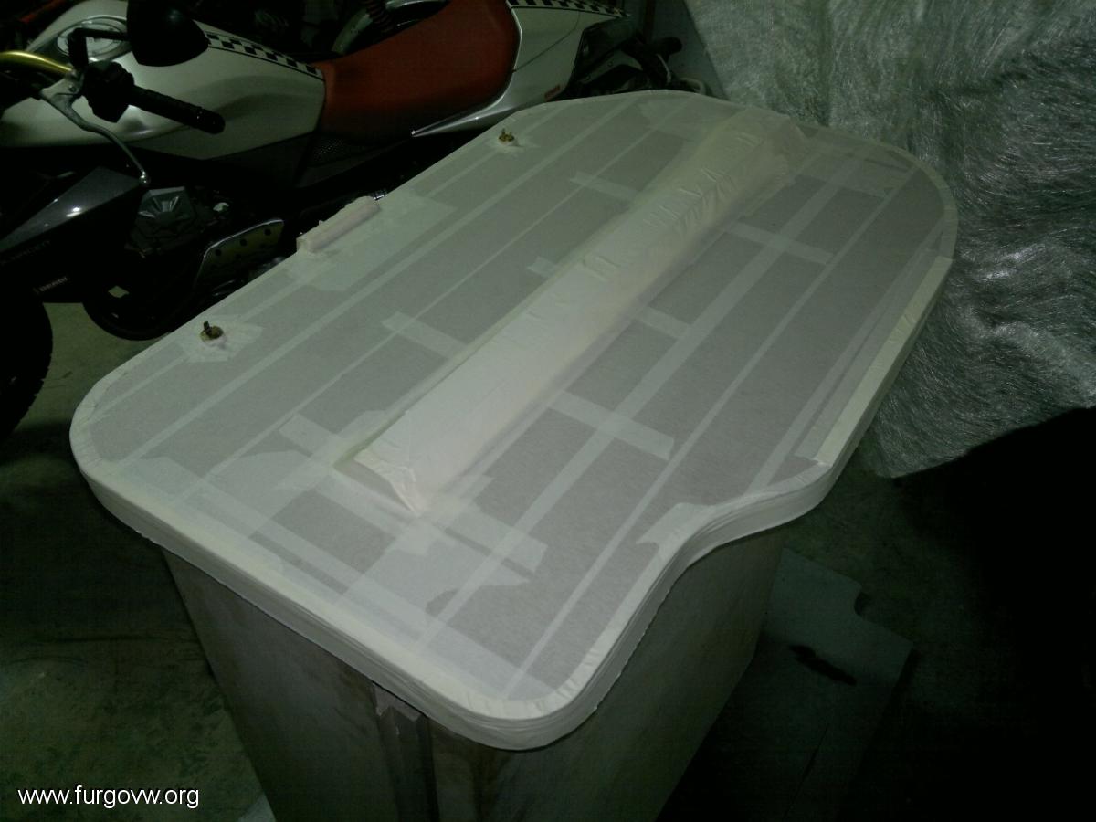

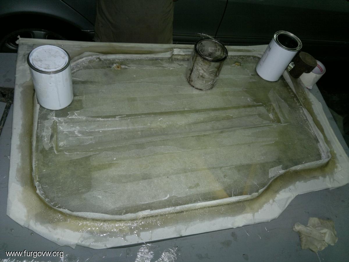

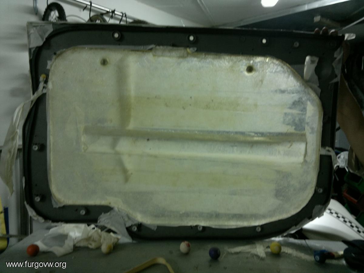

Ya estoy con mas fotos (que rapidez eee?? )  .meparto

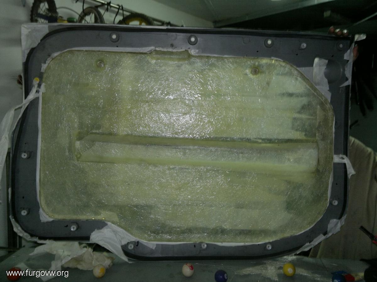

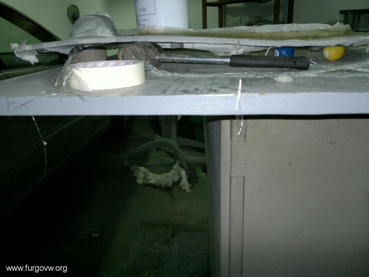

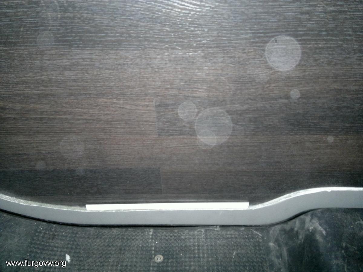

lo primero recortamos el borde y quedo así

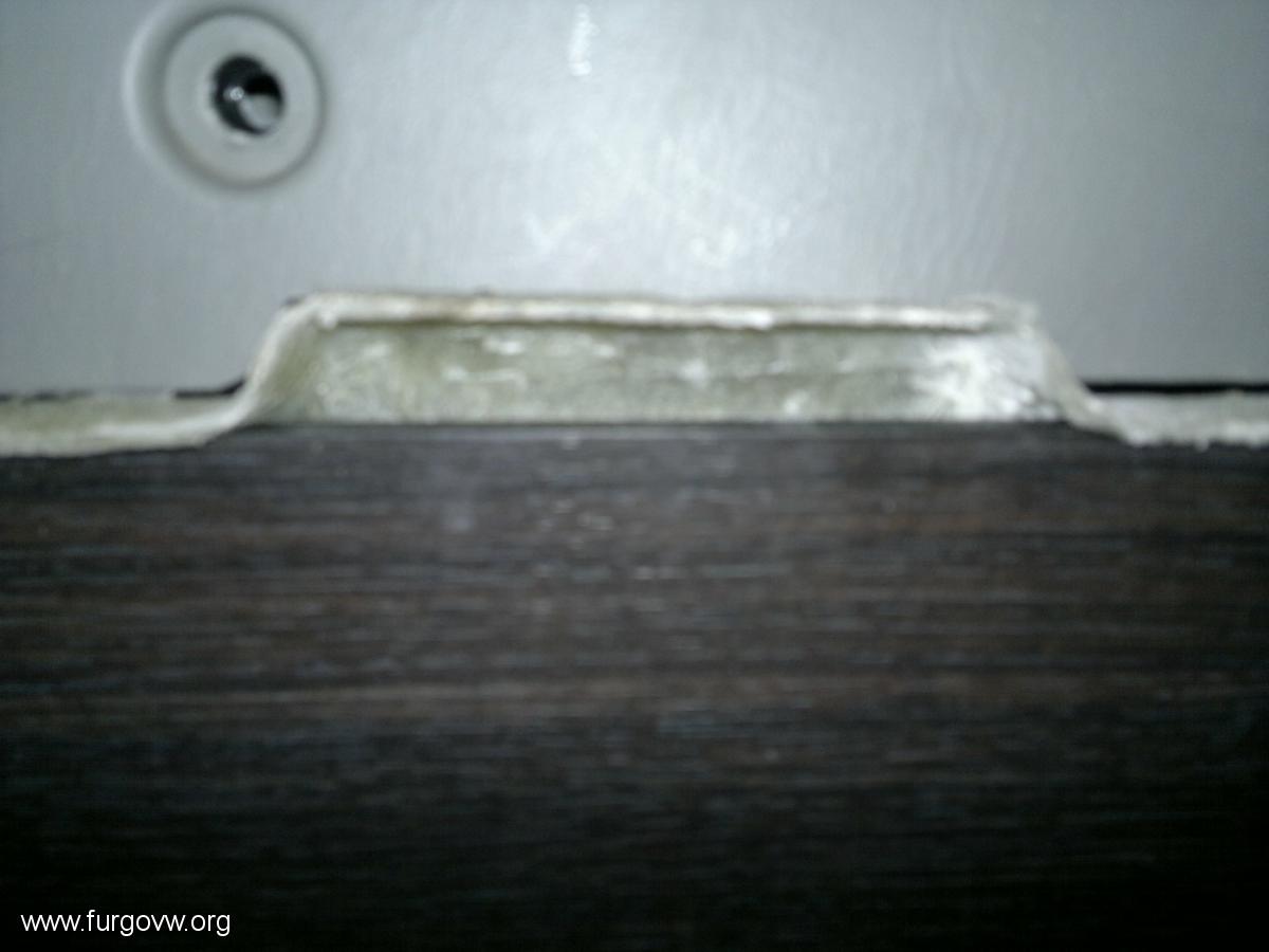

luego agrandamos  un poco el espacio de la puerta y provamos como quedaba todo
en esa foto se ve el carril de debajo, aunque sera un poco mas ancho.
el hueco para meter la mano

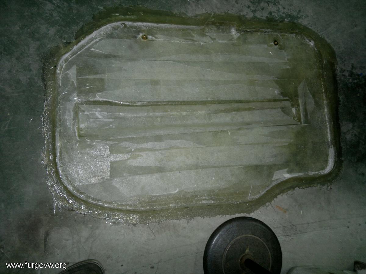

luego marcamos bien la posición en la que todo tenia que encajar, quitamos el plástico de la puesta
y empezamos la segunda tanda de poliéster, en la que hicimos el marco de la pieza.
aquí se ve como esta todo calzado para llevarlo a su posición
y aquí, poliéster y mas poliéster

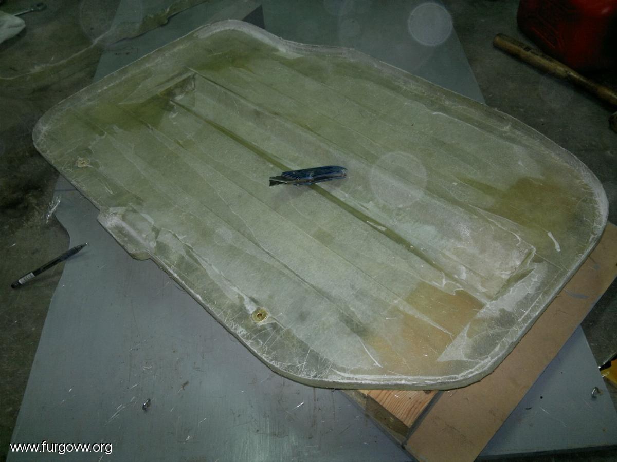

la pieza vista desde detrás

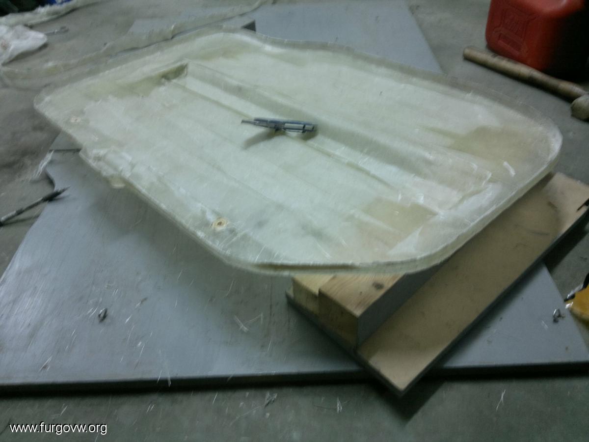

y la pieza desmoldeada
a ver si hoy cortamos los bordes y lo dejamos con su forma definitiva

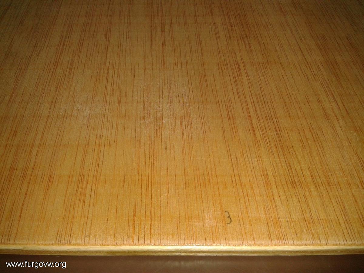

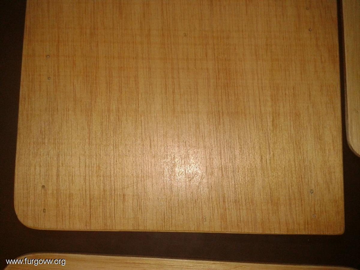

Gracias bus, que bueno poder tener una información tan completa de alguien que sabe. El barniz es nuevo pero es muy denso ya que en la tapa pone crema. No se si se podrá diluir. El tema de las lijas de esos granos no se como va. Supongo que ha llegado la hora de que me compre una máquina de lijar. El tapa poros ¿se encuentra en cualquier ferretería? Pongo unas fotos de los tableros que he barnizado y lijado con grano fino:
No se si se aprecia el gratinado que le ha quedado a pesar de lijar, eso si, está más liso que antes y pensaba volver a barnizar y listo. ¿Que opinas?
Un saludo ;)
ESERO
Pues lo ideal otra manita de lija suave de la mas fina 200 o 220 para matar ese pequeño granulado que te queda y una ultima mano de barniz seguidamente.
