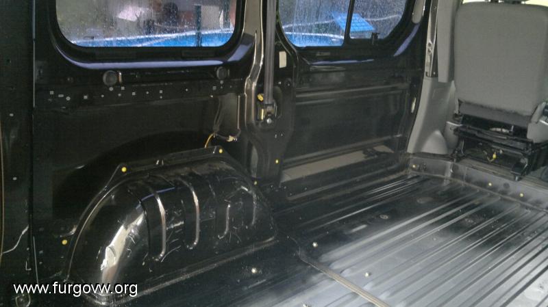

Cita de: wavs en Junio 07, 2012, 15:36:24 pm
Ñoz, tienes medido el hueco que hay detrás del panelado de la rueda trasera? (Por no quitar el asiento, el panel, los armaritos, y el aislante soy capaz de no medirlo en la vida... jeje)
te lo echo un vistazo y te lo mido todo menos la profundidad, que no puedo quitar el aislante, pero te lo digo aproximado.
si mañana no te lo he puesto recuerdamelo, que se me va la cabeza  .loco2

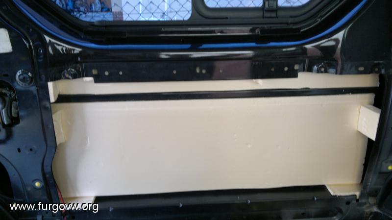

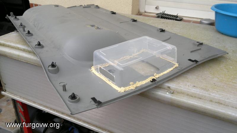

ñoz
del lado contrario no te lo puedo medir porque ya lo tengo panelado, pero en ese lado con aislante no entra casi nada, porque como el plástico esta abombado aciadentro  solo dejaba unos 4 o 5 Cm (que lo mire en su día)
osea que entre el plástico y el porexpan no queda casi ni un Cm
pero fotos si que tengo
el poco espacio que se ve queda tapado por el plástico,
aquí se ve lo que se mete para dentro el plástico
vivarogpx
1000 gracias ñoz por la info. Joder... el plástico de atrás también tiene un pequeño abombe hacia el hueco interior...  .malabares ¿Me va tocar serrar el bollo y superponer un trozo de plástico liso que no me robe cm? ¿Que mide el bollo ese, que me lo .ametralla
