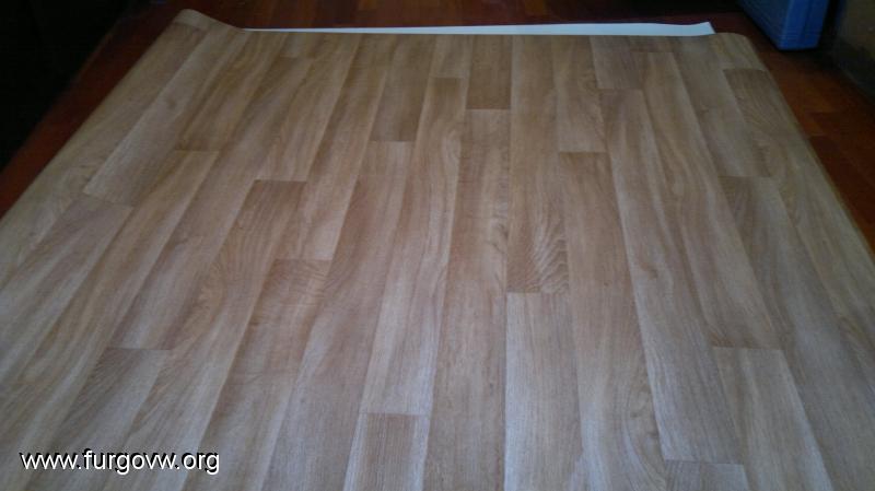

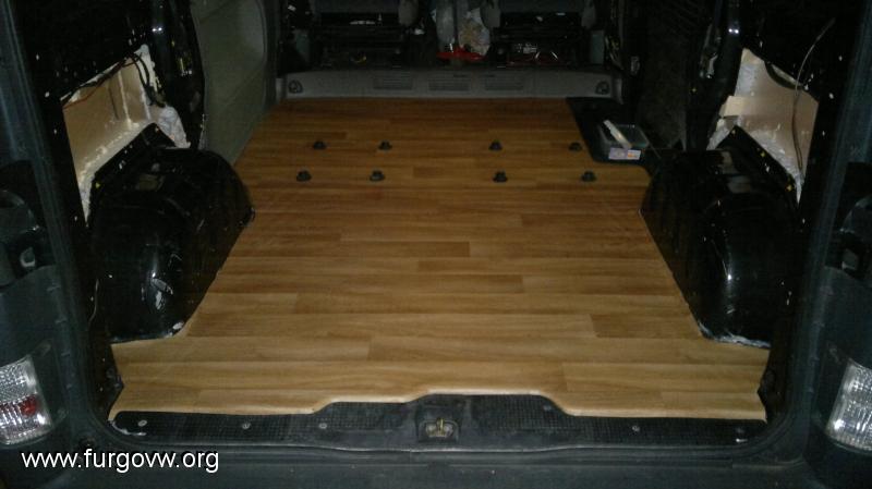

ya me llegó el sintasol del suelo  .palmas

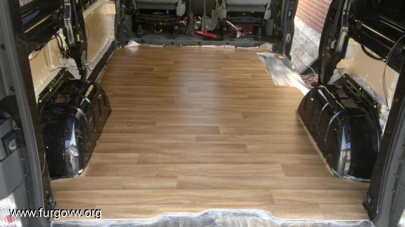

y ya está instalado  .yupiii

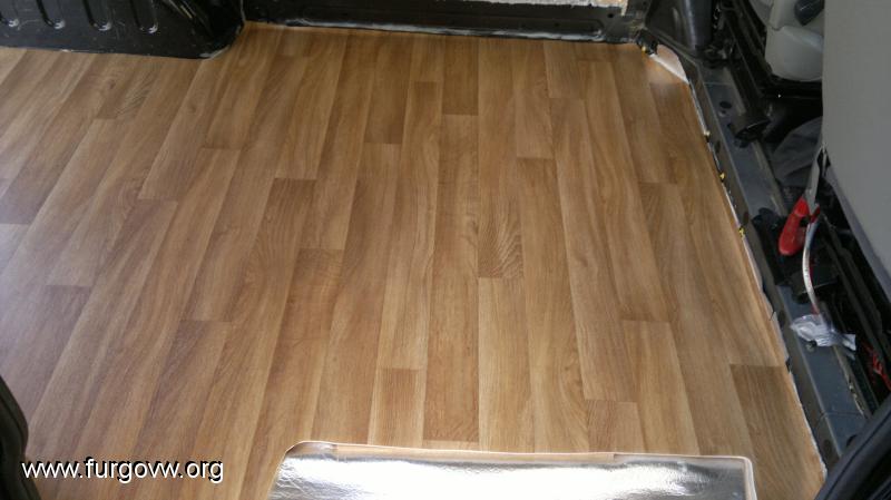

este es el sintasol
y así queda colocado

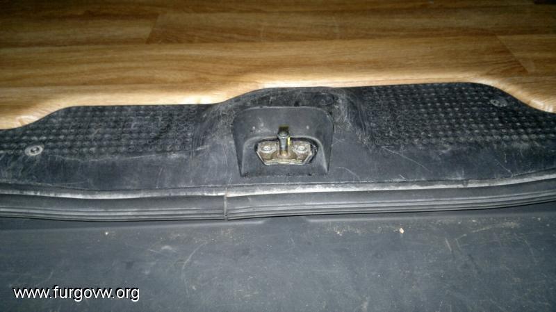

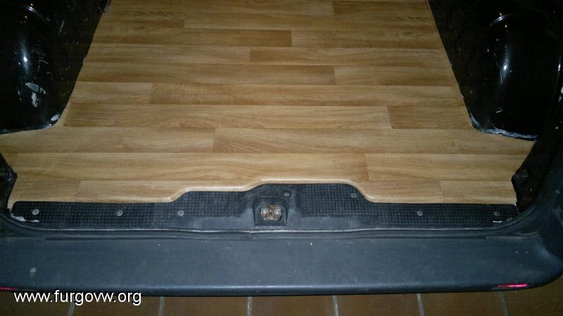

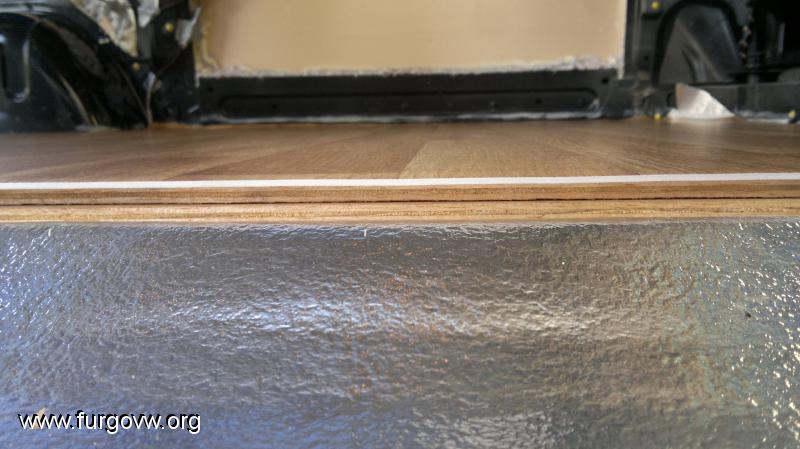

y este es el grosor total
se ven dos tablas porque calcé esa zona con un trozo de ocumen porque quedaba
mucho espacio asta la zona de la chapa que está ondulada

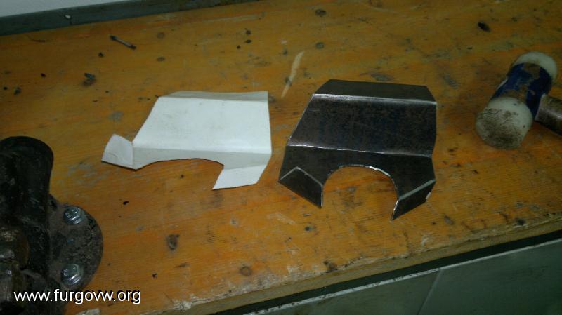

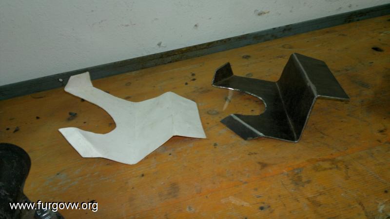

y ya e hecho la chapa que aguantará el ventilador trasero
pero del tema del ventilador no voy a hablar asta que no esté terminado,
no valla a ser que me salga mal y os riáis de mi  .meparto
hablando en serio, cuando esté todo haré un brico en condiciones con todos los pasos.

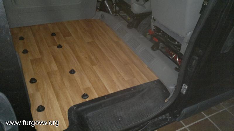

Así queda el suelo con los plásticos de la calefacción montados
Alicia6, si no vas a poner un sintasol tan gordo como el que yo he puesto,
y solo vas a poner solo una capa de aislante de parque, puedes coger la tabla de 1,5Cm de espesor
si no, con 1cm vas que chutas
