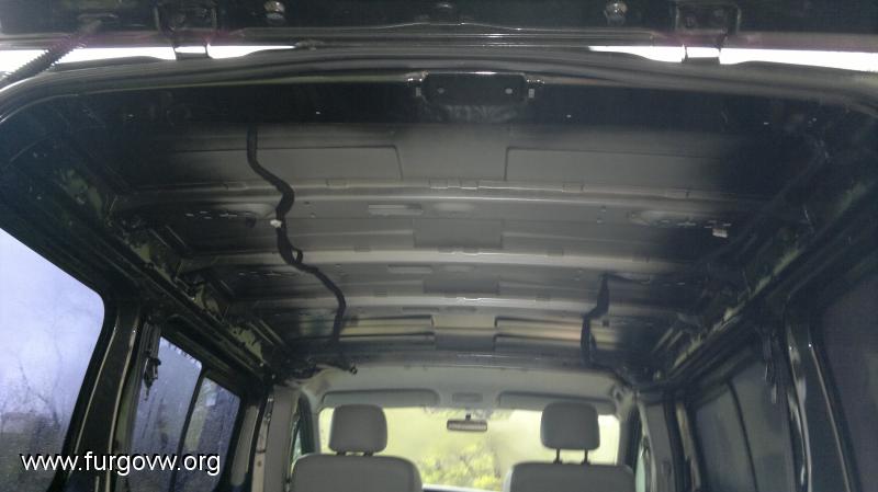

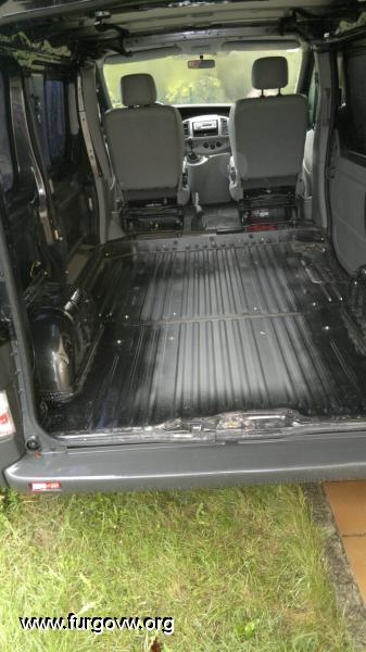

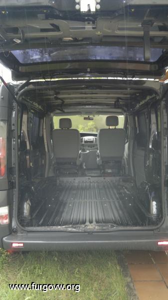

la vivaro está esta en bolas  .panico

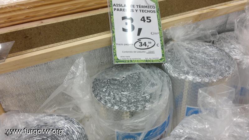

ahora toca el tema de aislante, que me recomendais?
he visto muchos tipos de aislante y muchas maneras de ponerlo,
pero si alguien me cuenta su experiencia y me pone algún enlace a lo que considera mejor calidad precio,
pues mejor que mejor
y ya si me sabéis decir donde comprarlo en la zona de Cantabria  .ereselmejor .palmas .yupiii

Yo le he puesto aislante multicapa de 13 capas, creo que se utiliza para cubiertas. Comprado en bricodepot.
No se si es el mejor pero es lo que he puesto  .malabares

Por lo que he visto a la mayoría de la peña en el foro utiliza poliestileno espandido para rellenar la mayor parte de los huecos laterales y el hueco del techo, los tienes desde 1 cm de grueso hasta 5 o 6 cm, mira el que mejor te cuadre, sobre eso el multicapas, de tu bolsillo dependerá del que puedas poner, cuantas mas capas mejor y sobre ello el panelado, en los huecos de los nervios de la furgo suelen poner el poliestileno en spray y sin pasarse, que cuando hincha igual te abolla la furgo.
Antes acuerdate del circuito electrico y si es posible dejarle enebrado los cables por si luego tienes algún problema con algún macarrón y tienes que deshacer el trabajo del aislamiento que hayas hecho.

En Leroy suelen tener de varios modelos y yo los vi de 60 euros para arriba el jueves pasado, es algo caro, pero debe ser el precio medio en todos lados, no se si en cantabria tienes alguno cerca.

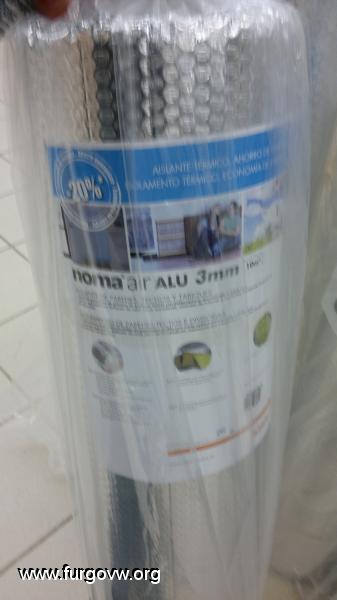

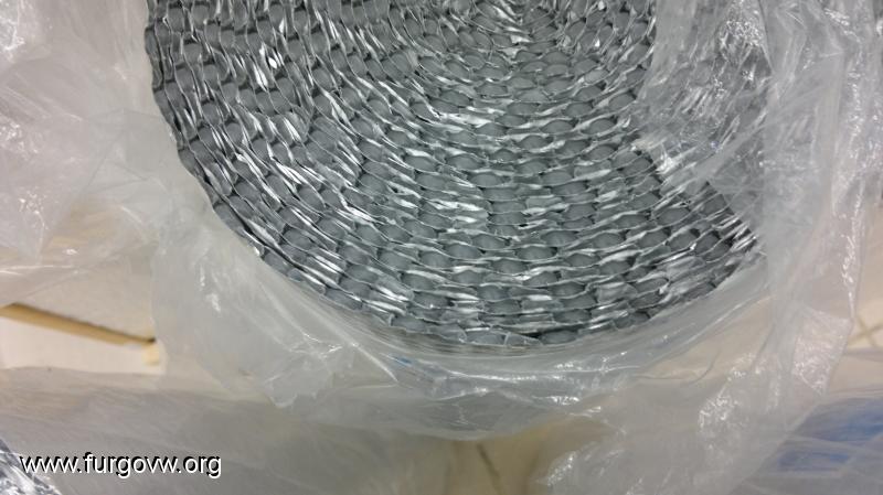

he visto este aislante que mas de uno del foro a usado
alguien me puede dar su opinión, o contar su experiencia con este aislante?
