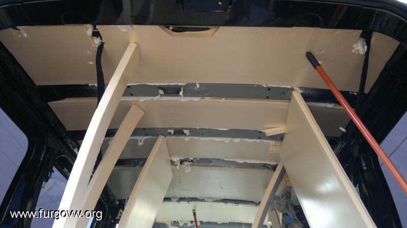

Solucionado el tema del aislante  .yupiii
Como bien decía ESERO en el leroy lo encontré
ya he dado la espuma en el techo
a ver si esta noche pongo el aislante y dejo montado el techo

si, yo también lo he visto por el foro, pero al final encontré el de capas y creo que es mejor opción con diferencia.

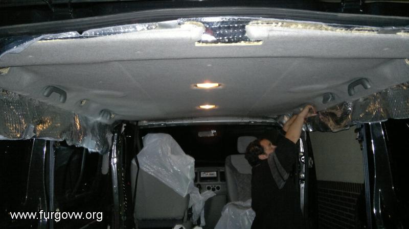

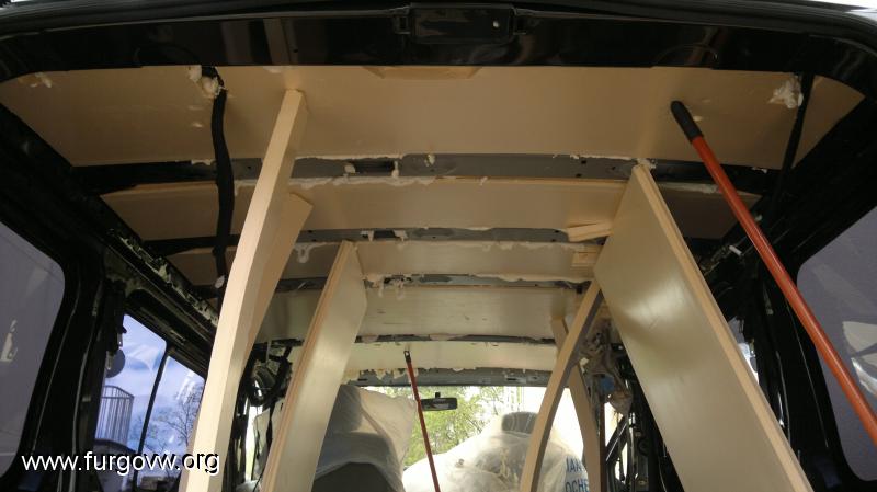

ya hemos montado la parte trasera del techo, hemos dejado aislante de sobra por los laterales
para cuando ponga los plásticos que cubren los marcos de la ventanas tener el aislante ya puesto y con menos juntas.

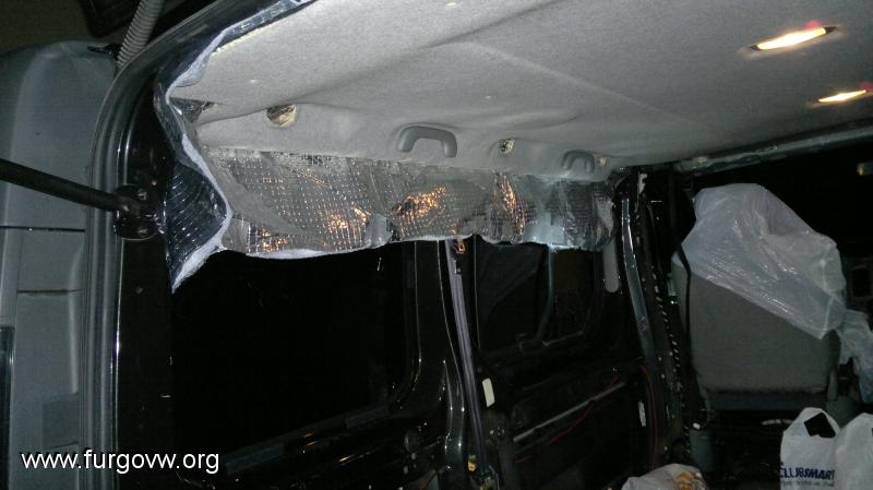

así va la cosa de momento, el de la foto es un colega que me está echando una mano, bueno,
la verdad es que si no llega a ser por el yo todavía  estaría empezando, gracias Sergio!!  .ereselmejor

¿¿Es un efecto optico o se te soltando la tela del tapizado del techo??.  :roll:
Te estas pegando un buen curro. ;)
ñoz
es un efecto óptico, o por lo menos no me he dado cuenta,  ;D luego lo miro bien.
ESERO
Es que to tenia un Opel también, pero un Frontera, y ese es el fallo de todos, se le suelta la tela del tapizado, yo como no quería gastarme un euro en el porque quería quitarmelo de encima lo acribille a grapas, eso de que me fuera la tela tocando la cocorota no me hacía ni pizca de gracia.

Cita de: ESERO.TF en Mayo 04, 2012, 15:48:45 pm
confirmado, es efecto optico  ;D el techo está perfeto
ESERO
Pues me alegro que sea así,  ;D  porque la verdad en las fotos se ve unas sombras que parecen como si la tela del tapizado se soltara.
Un problema menos. ;)
Un saludo y animo que va quedando menos.

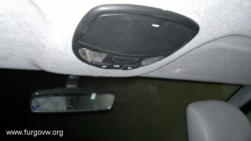

bueno ha sido un fin de semana movidito para la furgo, ya pondré luego los avances, aquí va un adelanto:
le he instalado este plafón con porta gafas de un hyundai coupe
el que quiera ver el proceso aquí tiene el brico que he hecho del tema:
http://www.furgovw.org/index.php?topic=244409.0

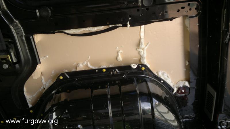

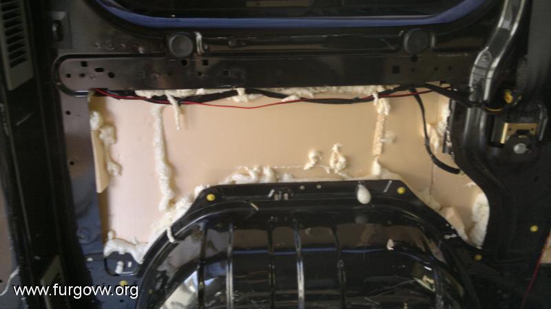

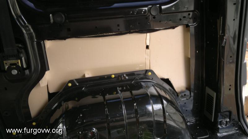

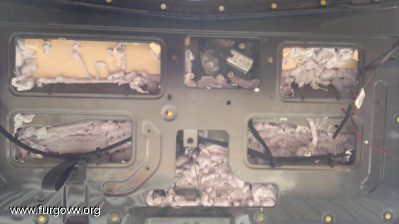

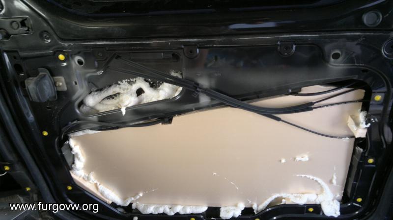

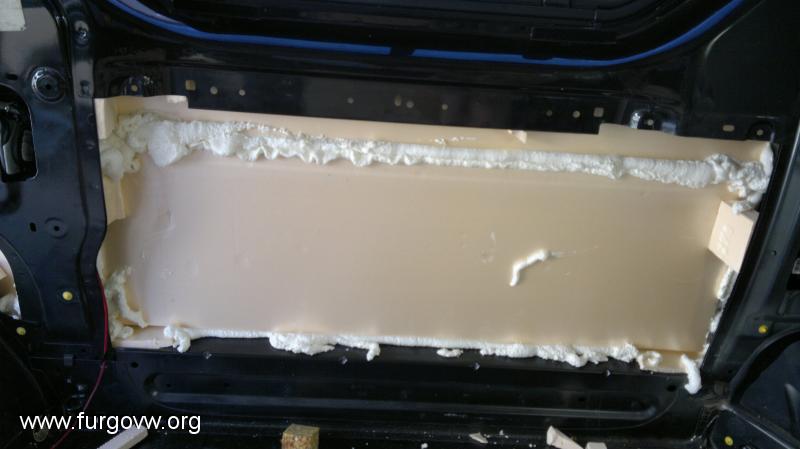

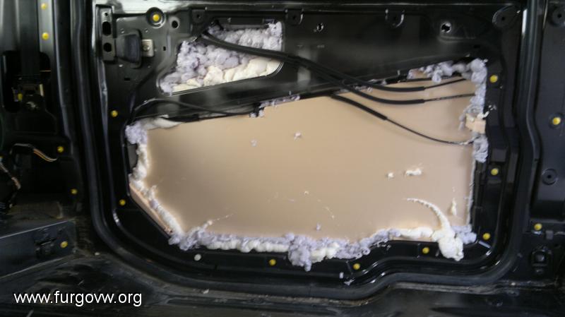

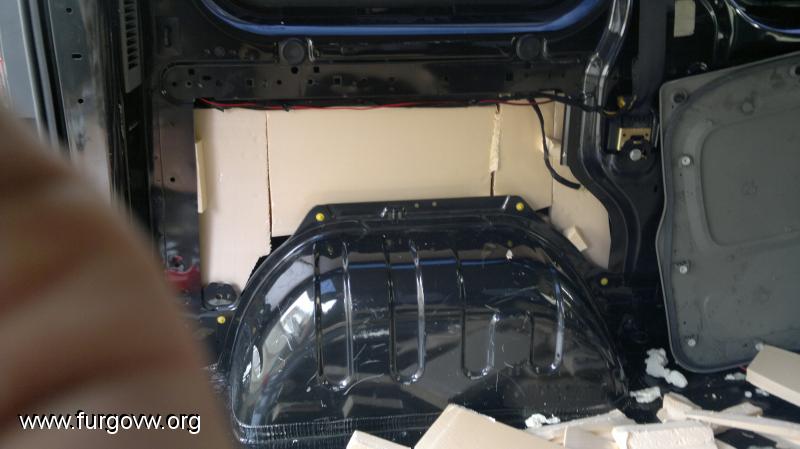

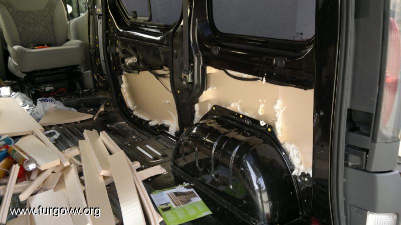

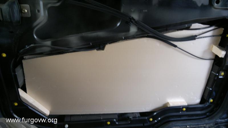

mas fotos del aislante.
cuando secó la espuma le eché mas, asta tapar la chapa
puerta lateral
portón trasero

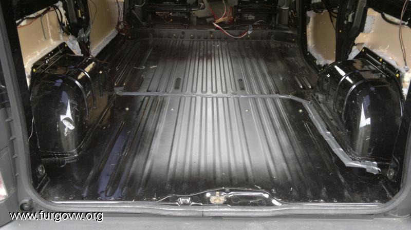

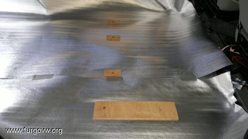

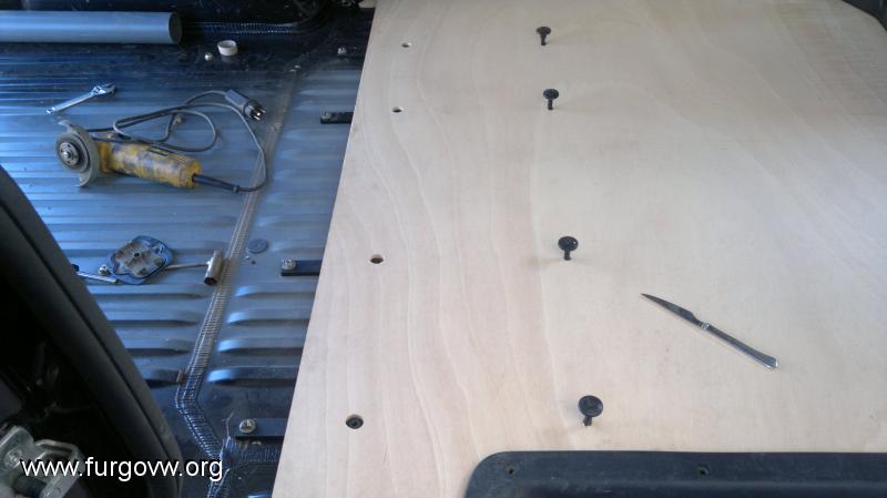

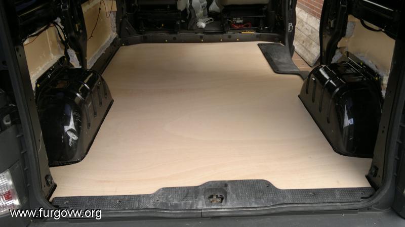

y despues empecé con el suelo

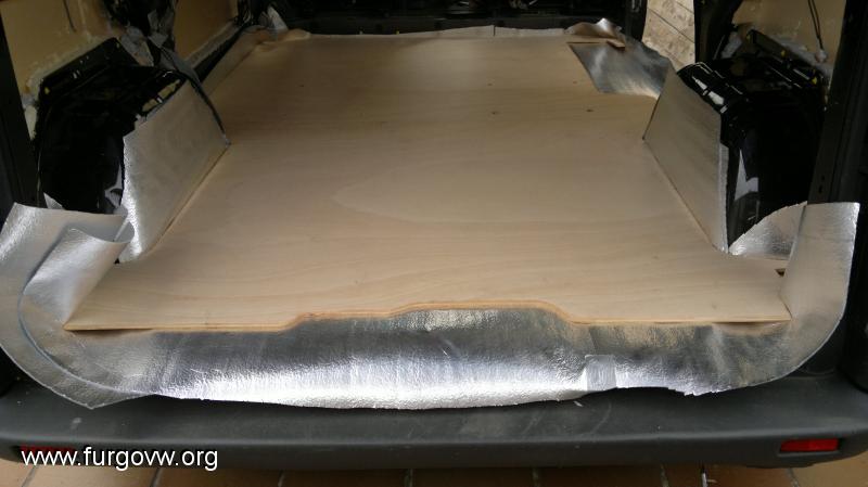

primero corté dos tablas de ocumen de 1 Cm usando el suelo original como molde

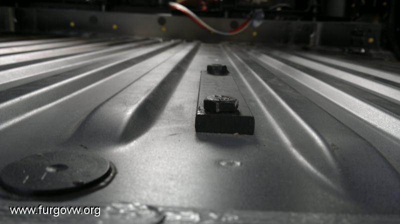

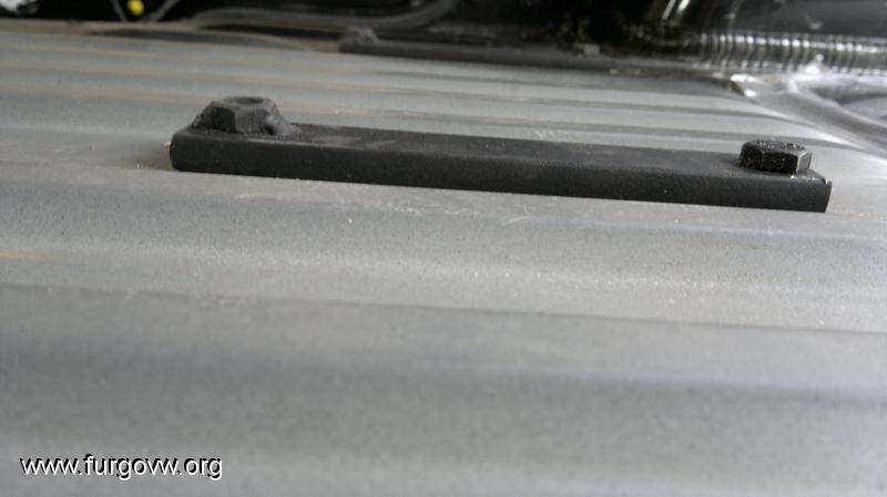

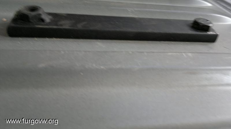

luego puse los anclajes para retrasar el asiento y eché un cable que va por el suelo (ya explicare para que es)
unas fotos de los anclajes que me hizo un colega con chapa de1 Cm
hice los agujeros del asiento
metí dos capas de aislante de parqué flotante, y le di a las tablas un tratamiento a la madera
antihumedad hongos e insectos
puse unas tablas para calzar las zonas mas bajas del suelo
y así está ahora el suelo a falta de que me llegue la goma que va encima.

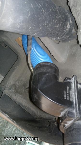

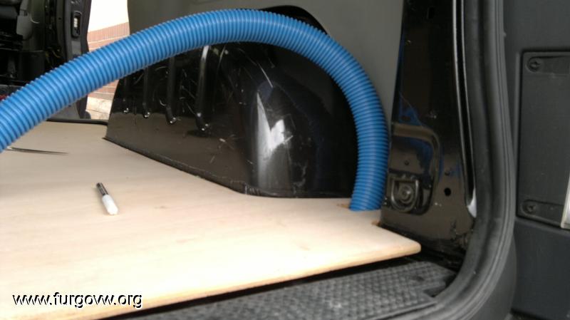

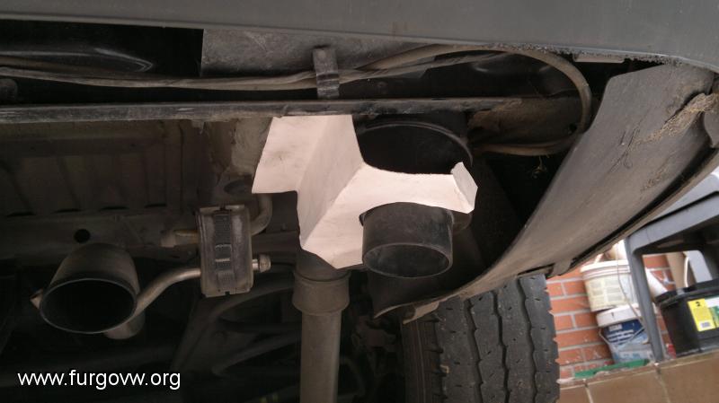

el cable es para un ventilador que voy a poner en la parte de detrás, no quería poner nada
asta que no estaría un poco enfilado, y viese que es viable pero por si alguien está en proceso
con el suelo y le interesa dejar echado el cable.
una fotos de lo que todavía es una idea
el tubo que va a meter el aire
el ventilador, lo blanco es una plantilla de la chapa que le va a sujetar en su sito
cuando esté hecho ya pondré el proceso completo

Buenas, yo estaba dudando de que grosor poner la tabla de madera del suelo y veo que tu la has puesto de 1cm, ahora que la tienes puesta, la ves resistente? Es suficiente 1cm?
Gracias!

Esa idea del ventilador ya te la tengo tomada de la jumpy, en mi furgo es viable y ademas ya tengo las rejillas a media altura en la parte trasera de la furgo, solo me falta ver que el tema de las luces traseras no me impidan subir los tubos de aire.
