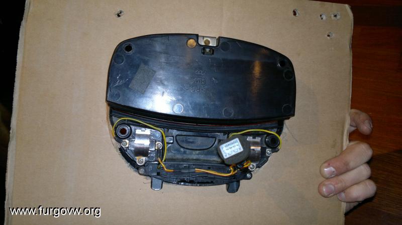

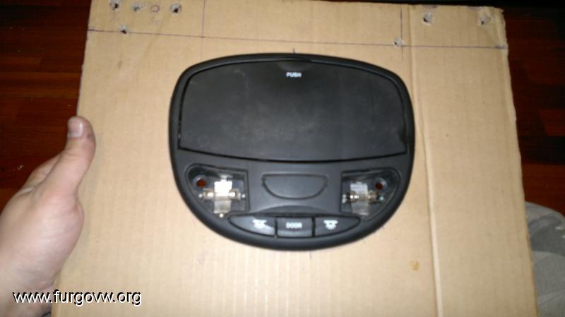

puse este plafón completo de un hyundai coupe
antes de nada, si le cogeis en un desguace coger la clavija del cable que llega a el con un trozo de cable, os será mas fácil de instalar, luego probar el tema del cableado lo primero, que funcionen los interruptores y que se encienda la luz cuando abres las puertas, ya que una vez que has cortado el techo no hay vuelta atrás.

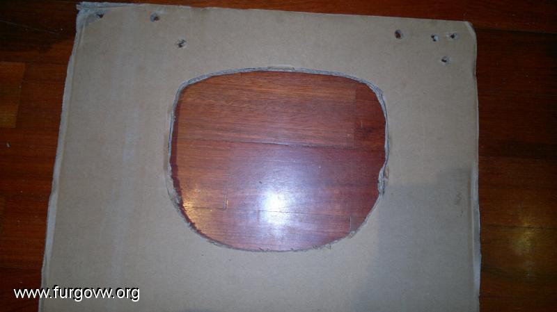

Luego hacemos un molde en cartón del agujero que hay que hacer en el techo,
cuanto mas justo entre mejor, que de agrandarle siempre hay tiempo

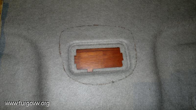

luego lo ponemos en el techo, lo centramos bien, comprovamos que detrás
no hay una viga del chasis de la furgo ni nada que nos impida luego que encaje en su lugar
y lo marcamos

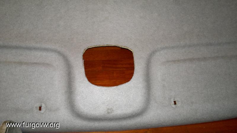

lo cortamos
comprovamos que encaja

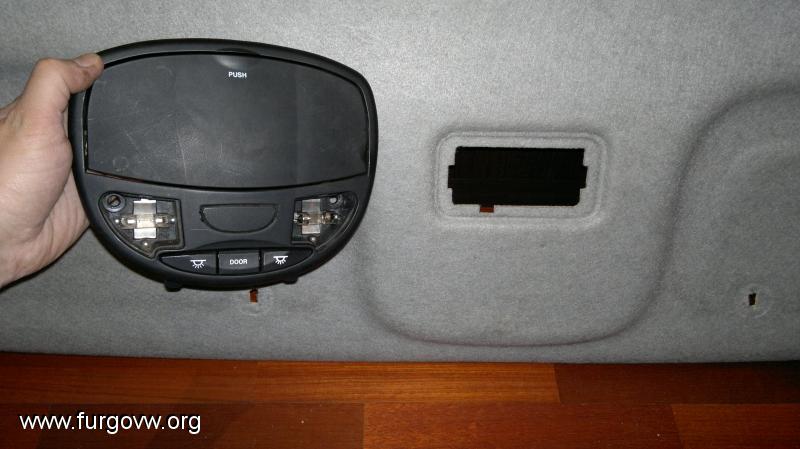

y ya solo queda encajarle
en su sitio

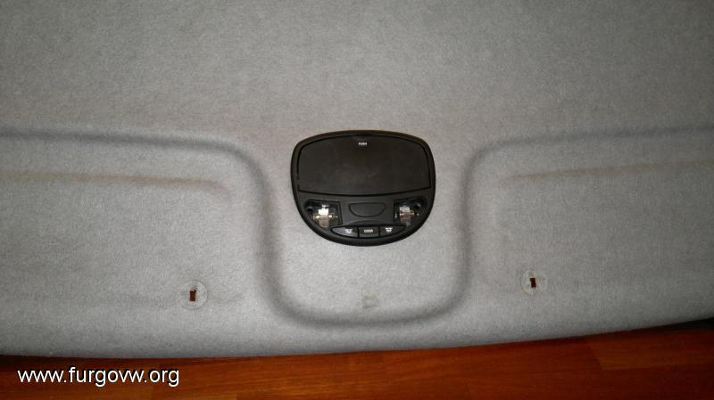

instalado!!  .yupiii

ñoz
hice el agujero muy justo y se sujeta bien, pero antes de agujerear el techo lo probé en el cartón,
y vi que si algún día tiende a soltarse, doblando un poco el hierrito que trae delante se solucionara el problema

espero que os sirva.un saludo.por cierto yo el plafon lo he montado sin quitar el techo.con una plantilla y un cúter.
