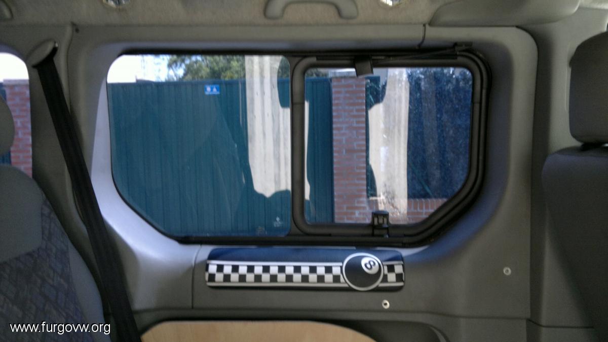

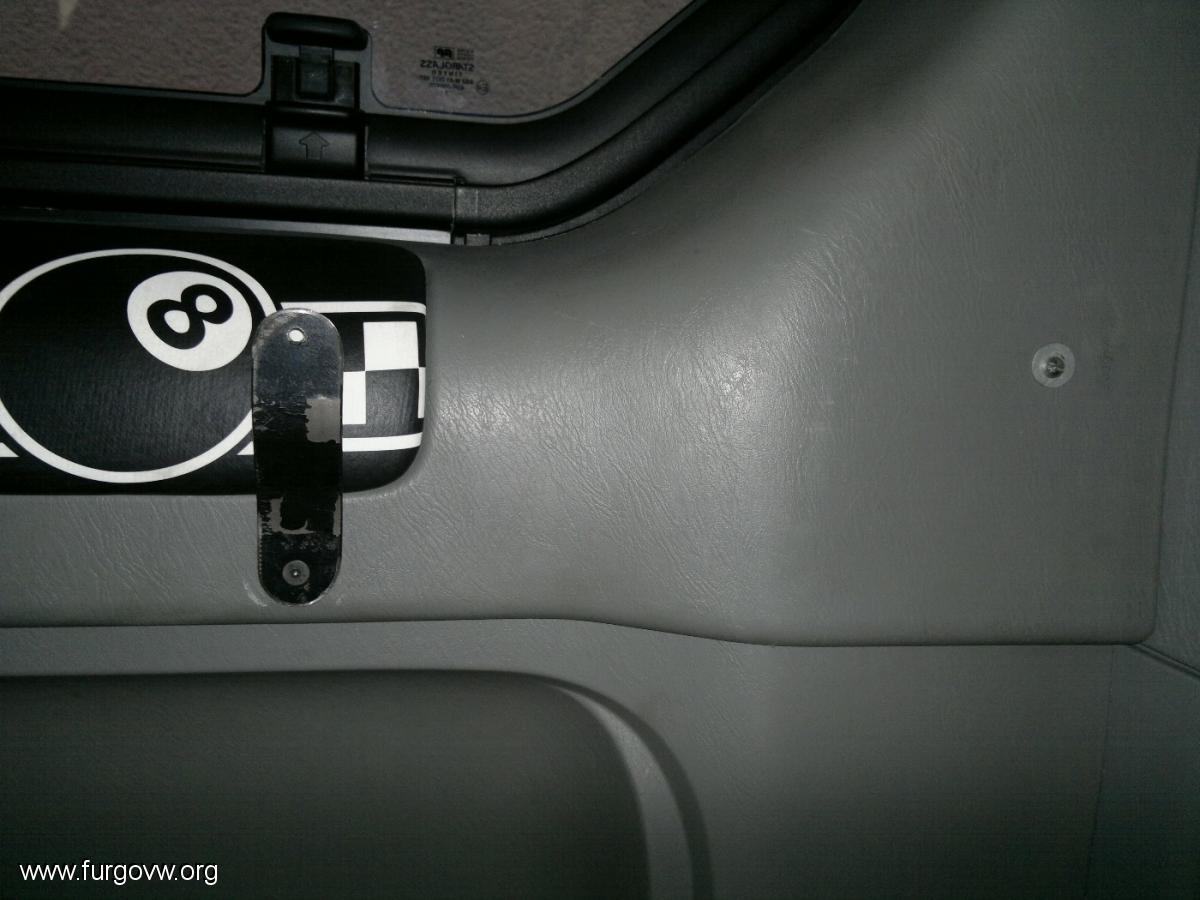

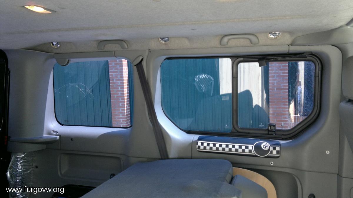

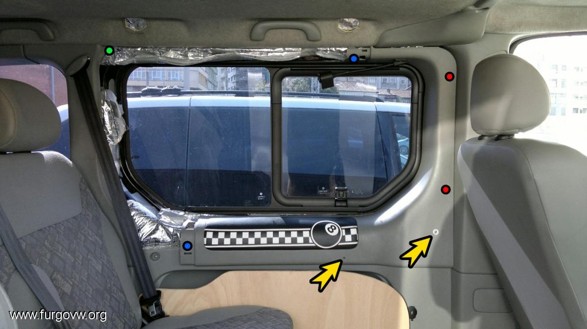

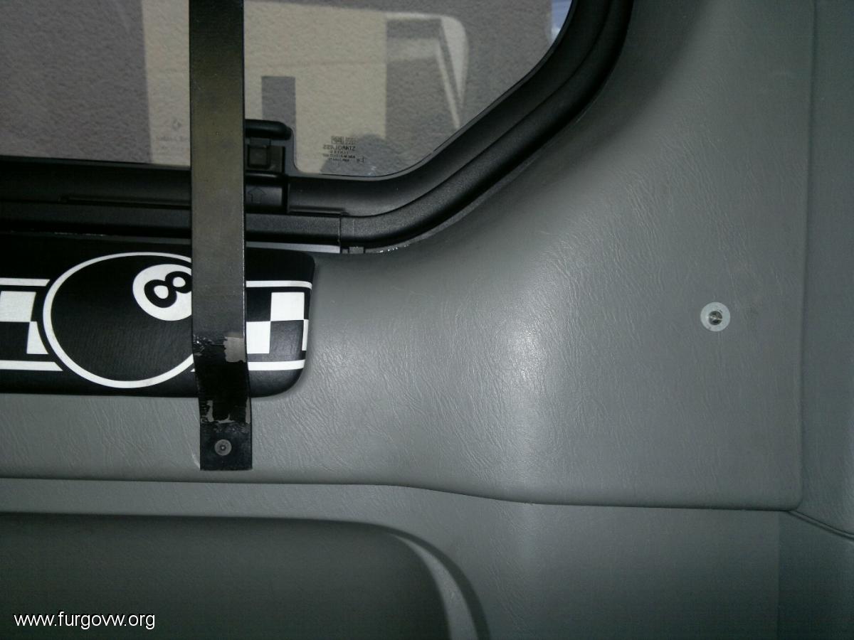

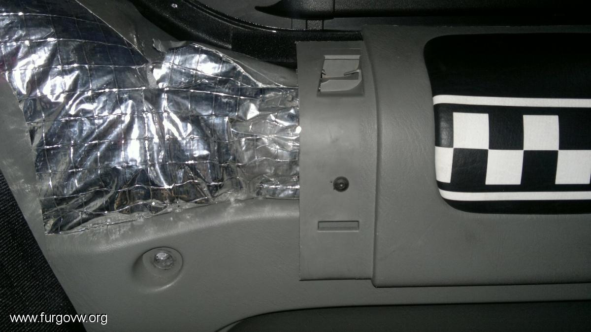

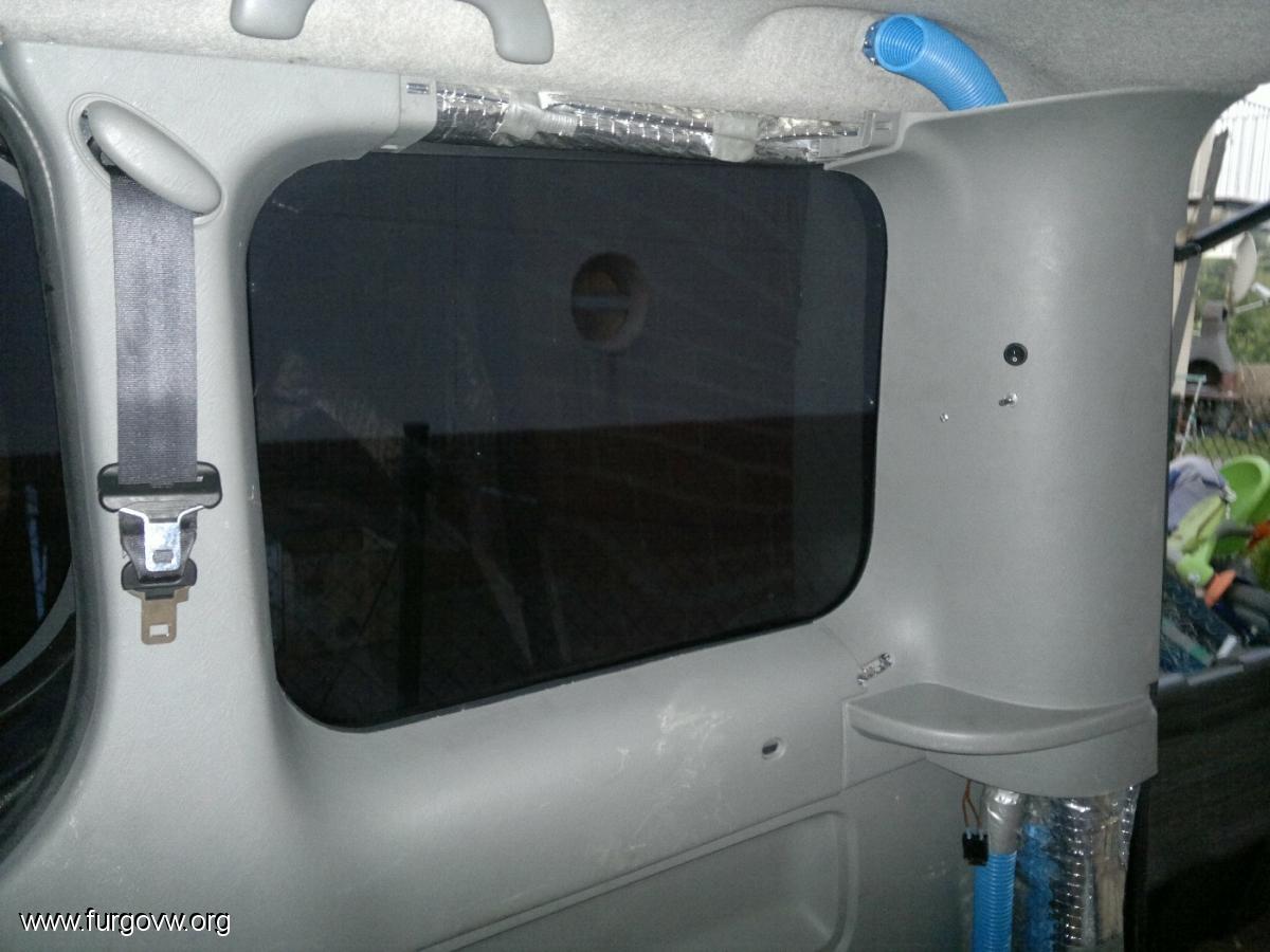

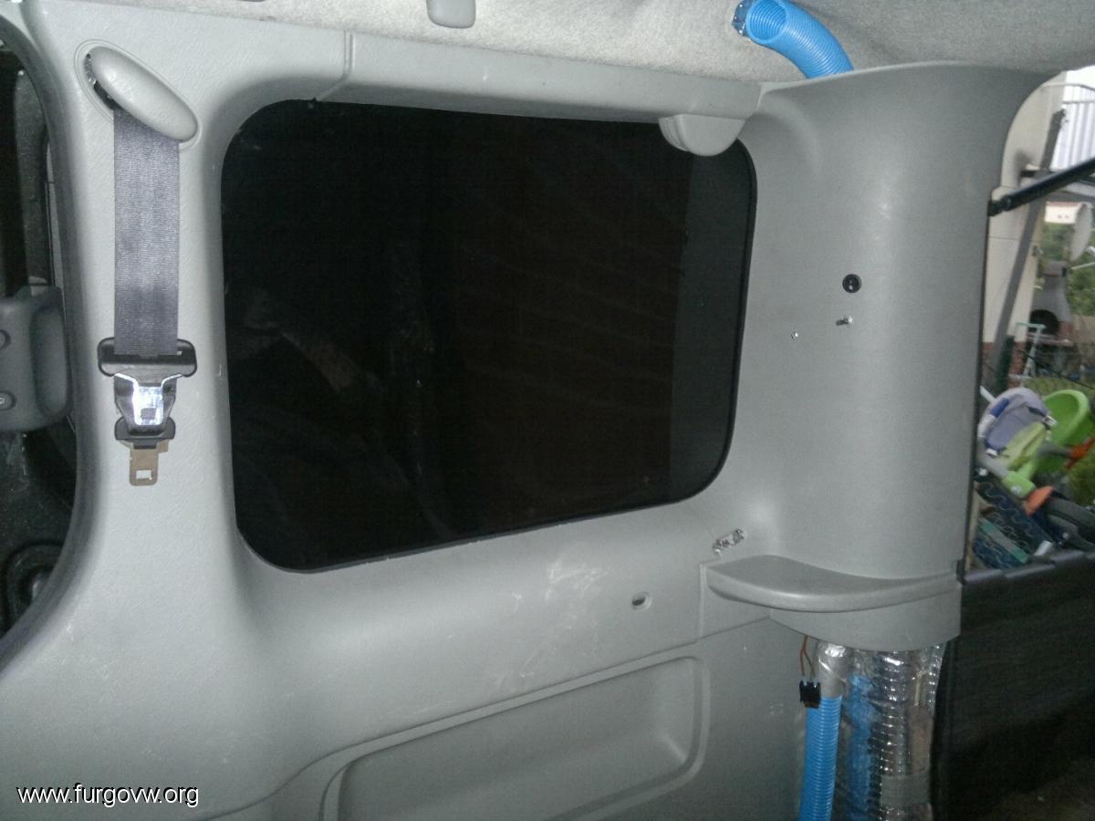

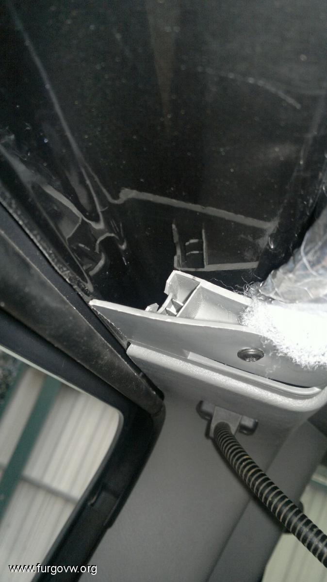

aquí ya esta puesto el plástico de abajo
y explico como lo he sujetado::
ROJO, son los agujeros que le he hecho a la chapa para poner los anclajes originales

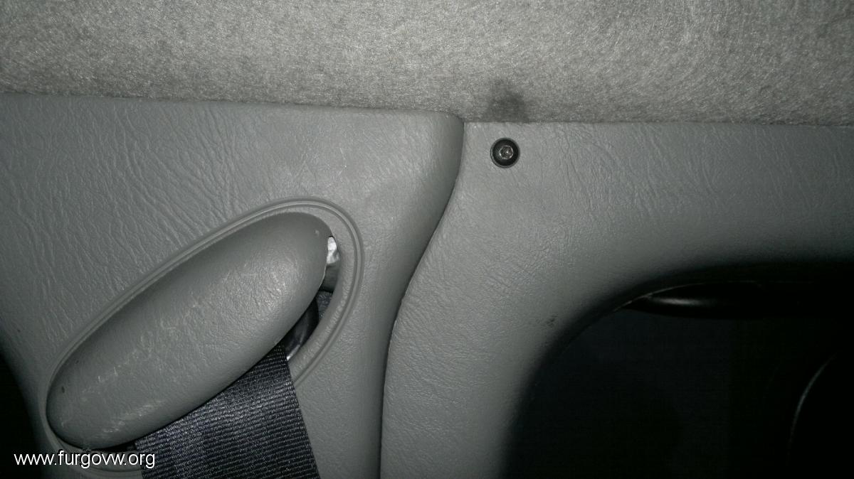

AZUL,  son los tornillos rosca chapa que he metido y quedan escondidos debajo del plastico superior
VERDE, el unico tornillo roscachapa que queda a la vista
FLECHAS AMARILLAS, señalan los remaches roscado que he puesto en la chapa, son los que sujetaran la mesa,
y no es que valla a quedar inclinada, es que falta de poner una pieza en el de la izquierda que le levantara asta la
altura del de la derecha
unas fotos de los roscachapa

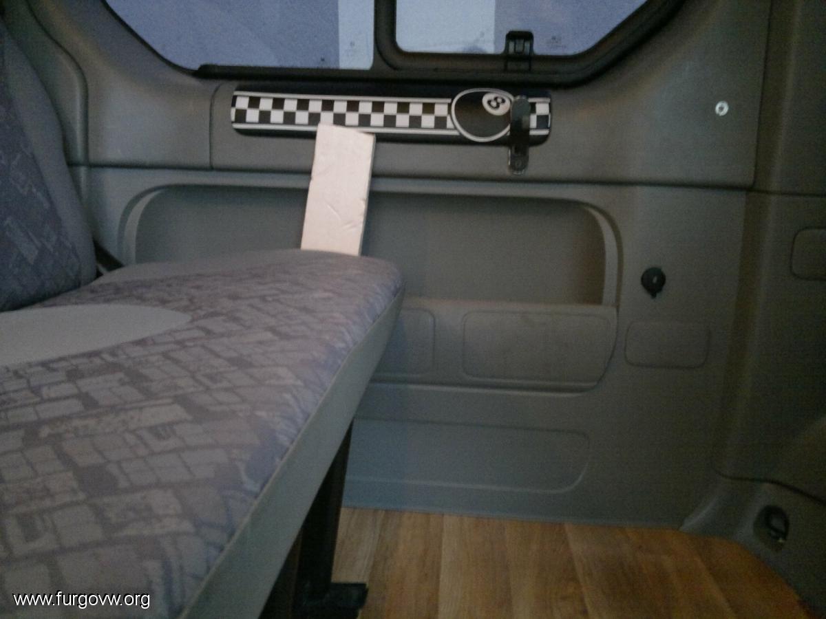

y unas fotos del resultado
y aqui también se ven el interruptor y el potenciometro del ventilador trasero, que ya esta funcionando
pero asta que no este acabado no haré el brico completo.
espero haberme explicado bien en el montaje de los plásticos, ya me contareis que os parece.

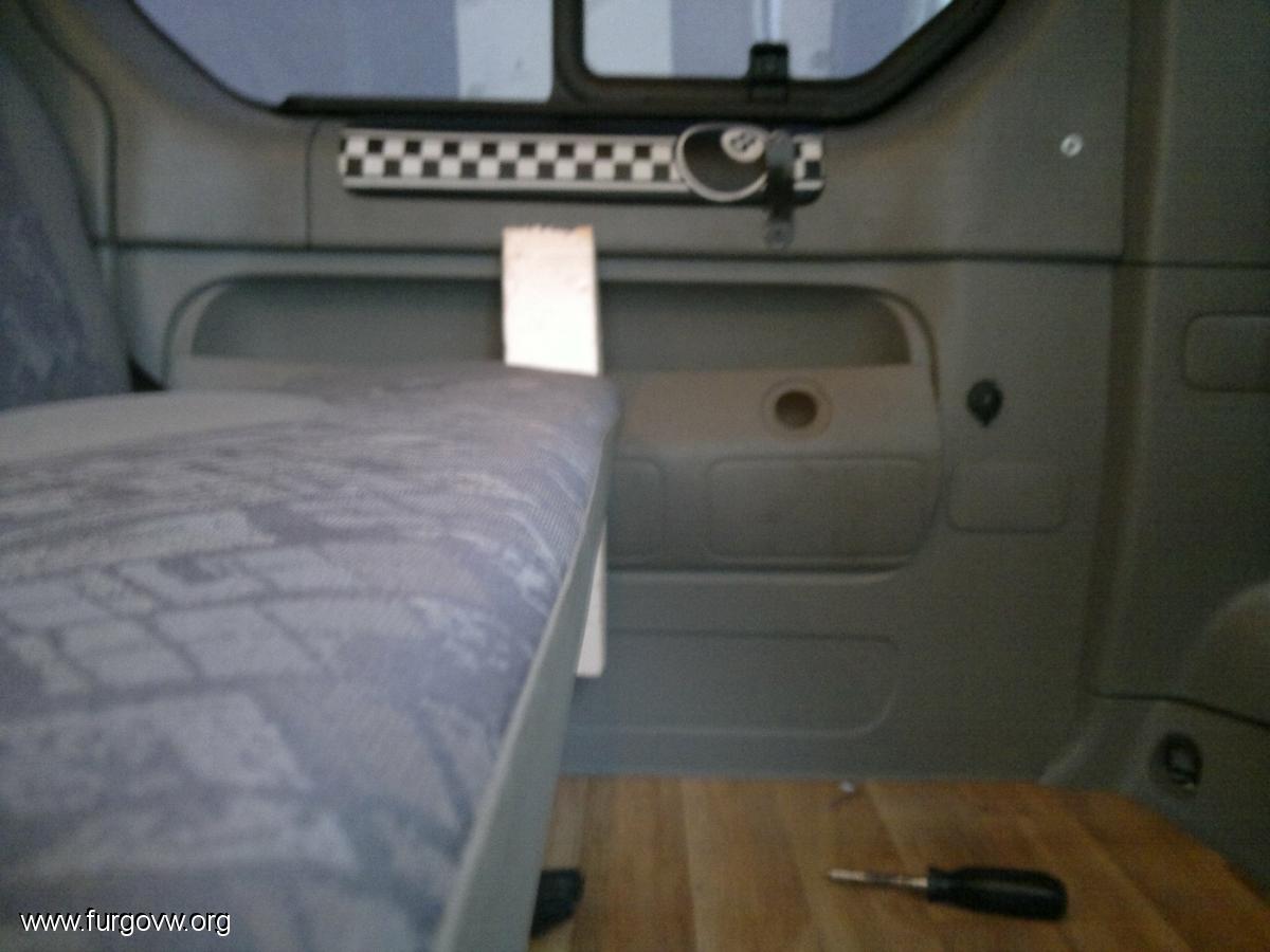

Vale, pues de eso si te puedo enseñar avances  ;D

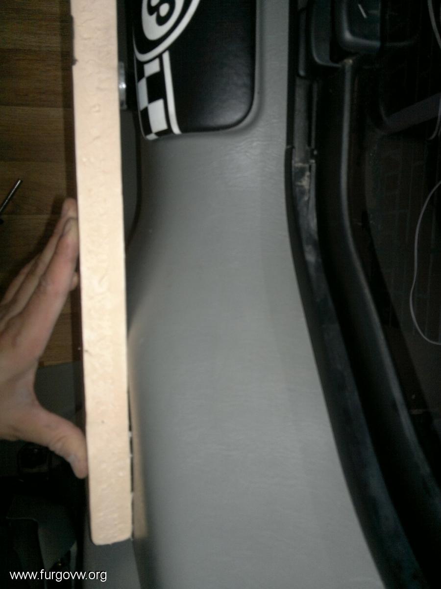

ya he empezado la chapa que iguala la altura de los anclajes de la mesa
de momento esta en proceso, a ver como acaba.

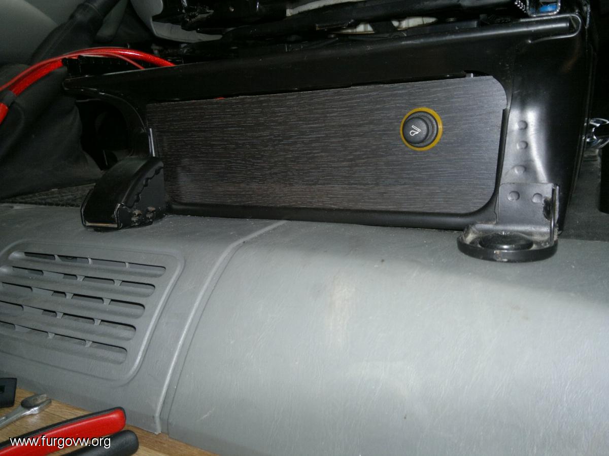

también he hecho la tapa  de la zona de la batería secundaria,
esta hecha con el mismo material que la mesa
y he puesto otro enchufe para tener uno al lado de la puerta lateral,
me falta poner un desconector de la batería al lado,
para cuando valla a estar un tiempo sin usar la batería secundaria
desconectarla y no preocuparme de si  hay algo enchufado

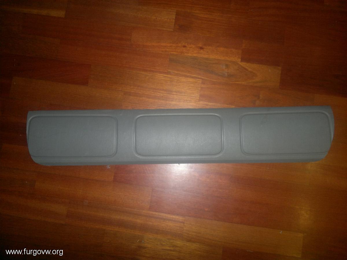

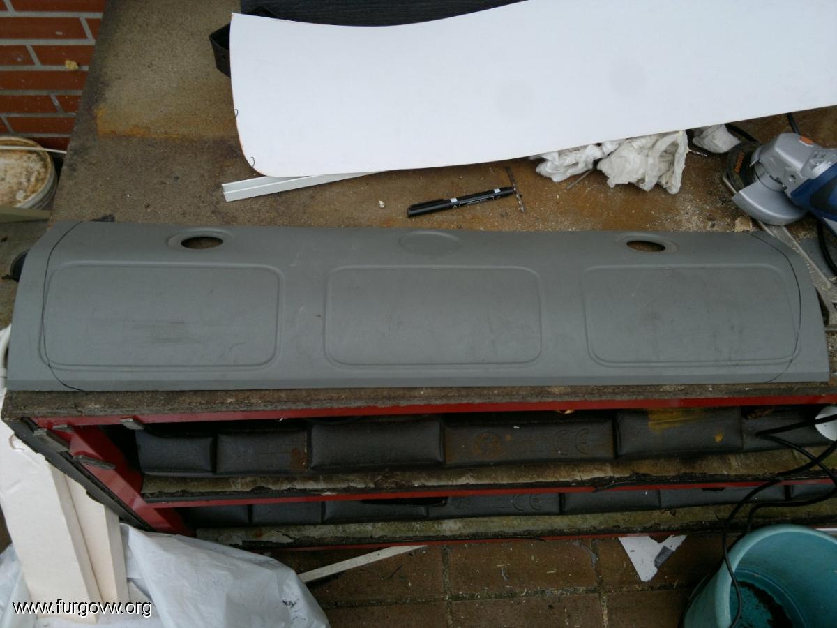

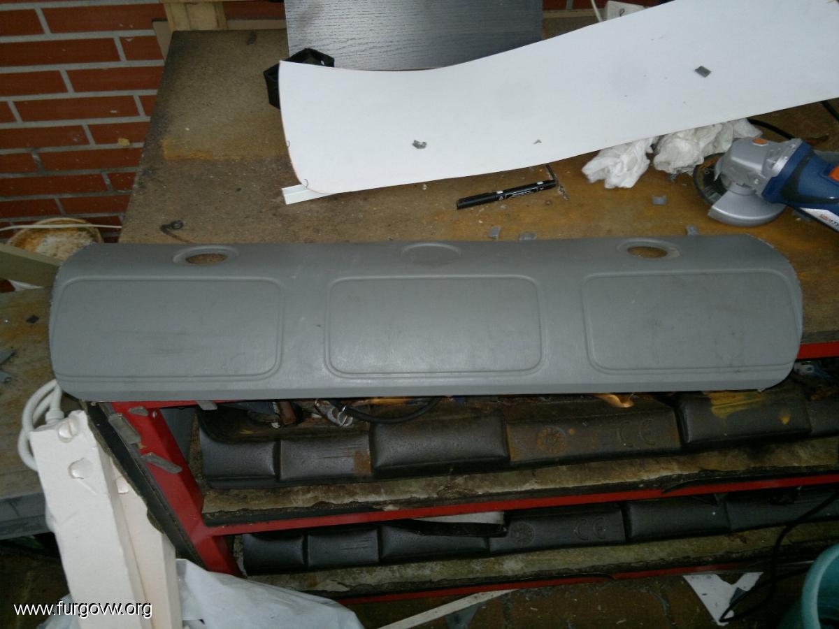

y he reutilizado este plástico
así esta de momento, a ver si le pego en su sitio.

Me encanta como queda esa bandeja lateral con plástico reutilizado, muy finos acabados...

el plástico ya esta limpio y con los bordes redondeados

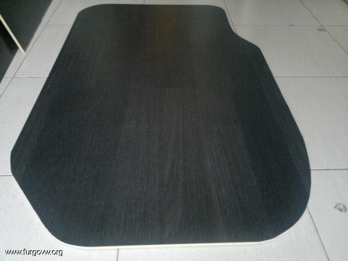

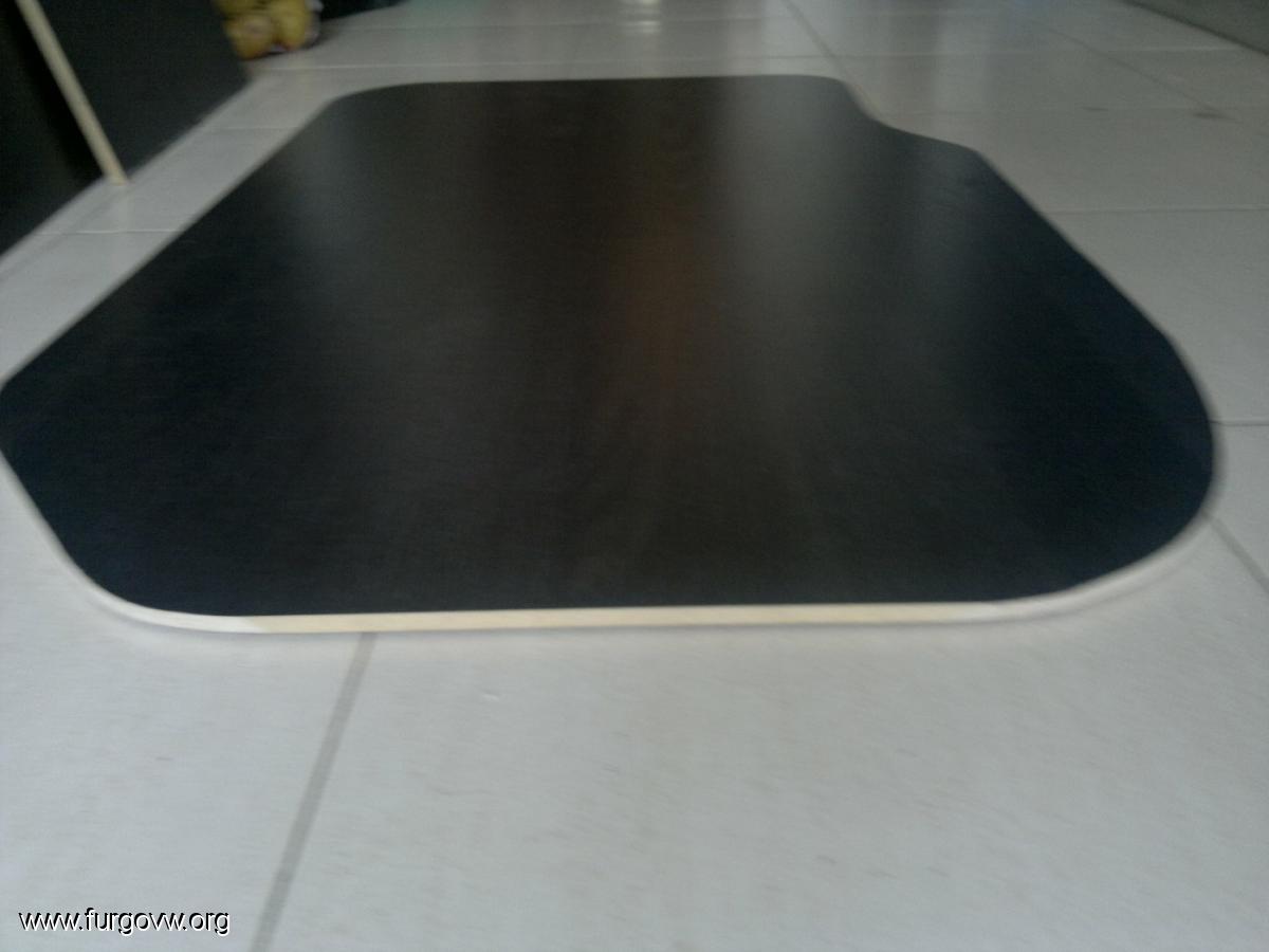

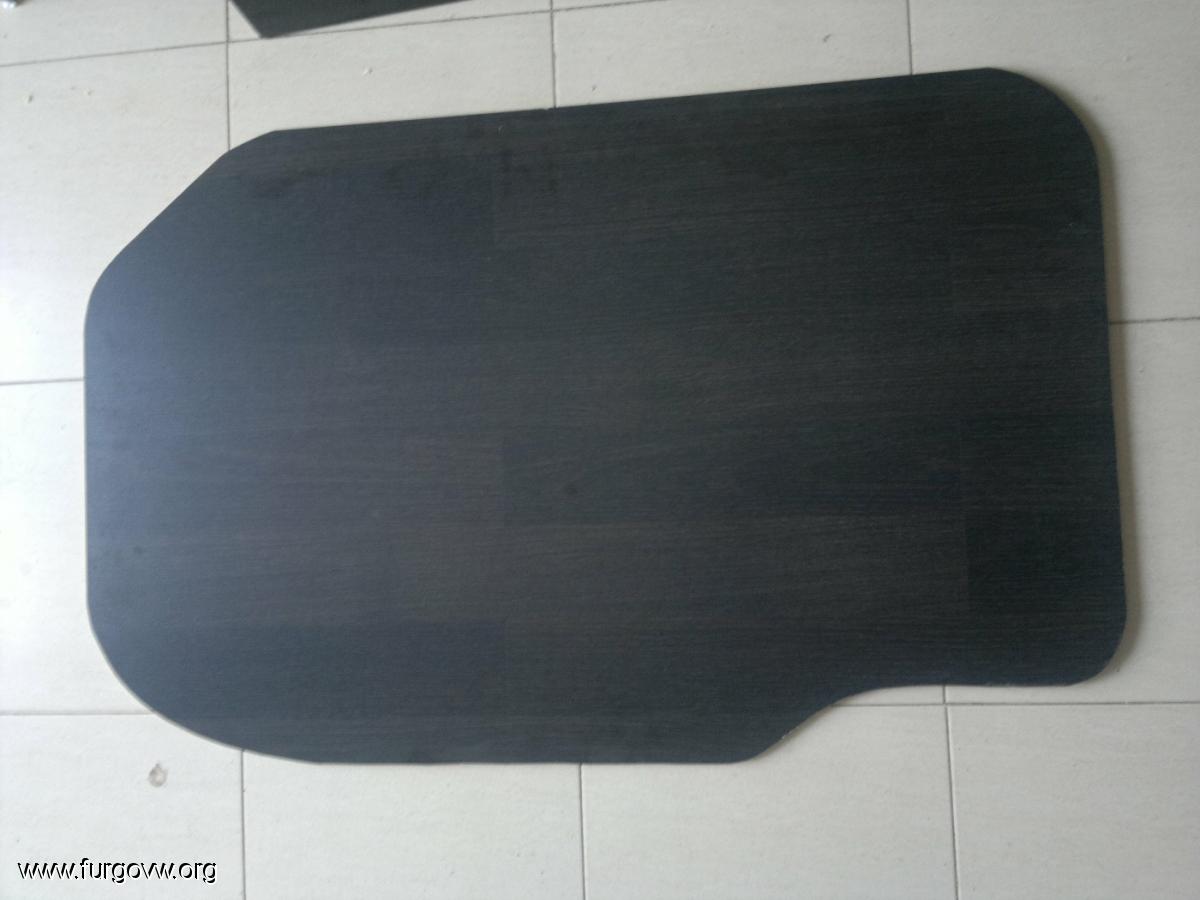

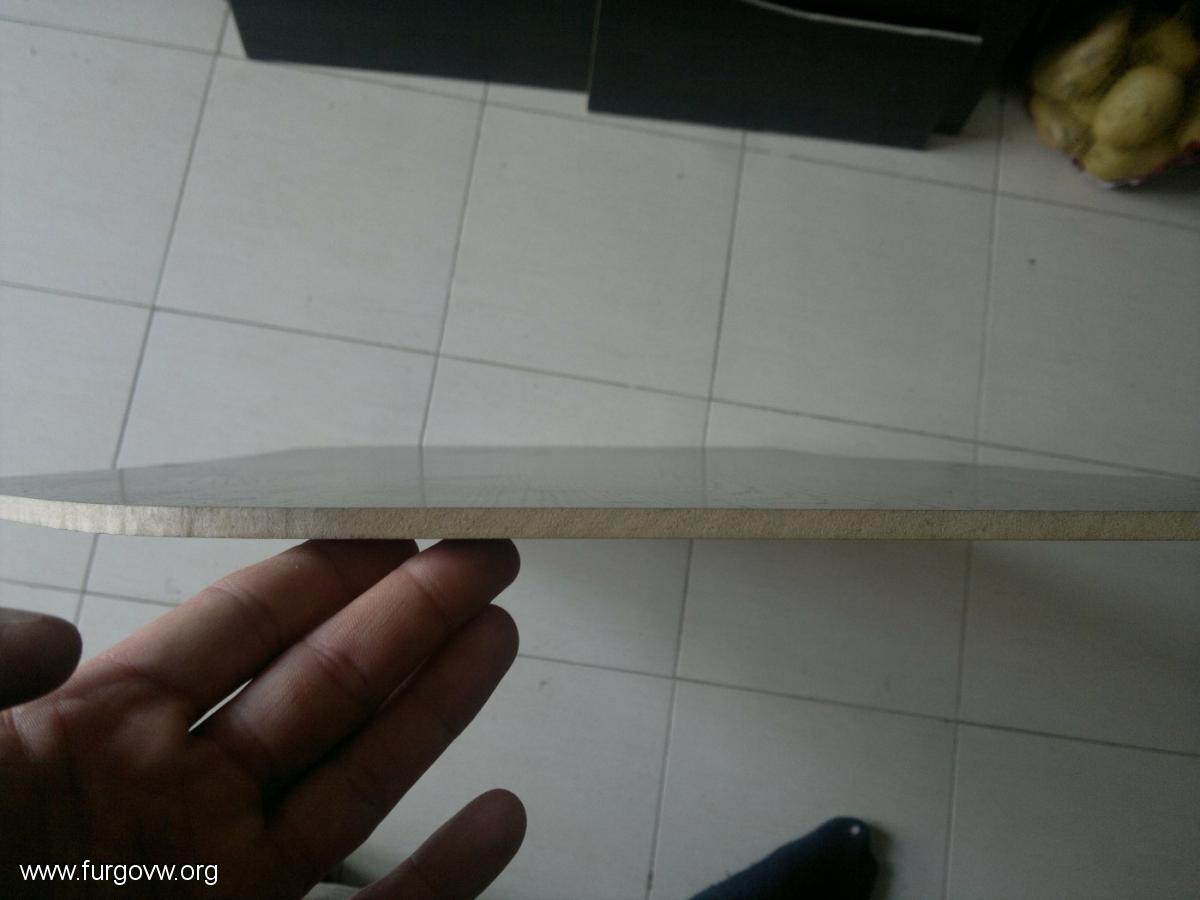

y esta es la mesa ya cortada

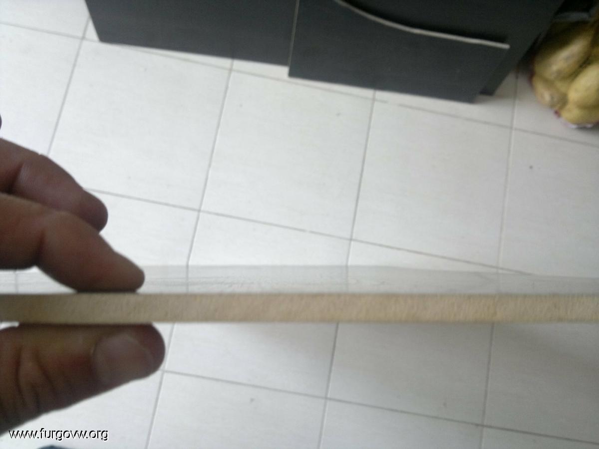

no se si cantear el borde, de primeras le quería poner el perfil de goma, pero la mesa solo tiene 8mm de grosor
esta hecha con un tablero de el mismo material que el parque flotante, pero de una pieza.
es muy resistente, pero de todas maneras le pondré debajo algún refuerzo.

La mesa de momento tiene muy buena pinta, yo no le pondria goma en los cantos, asi queda mas fina, si acaso pintarlos o cantearla con chapa de madera (no se como se llama)

Esa madera mola, es de 8mm... ¿de donde la has sacado? tiene muy buena pinta, robusta y tal, y con la medida que tiene no creo que le haga falta reforzar. Y el tema de cantear, aunque quede mejor, ¿como lo habías pensado hacer? (herramientas, material...)
