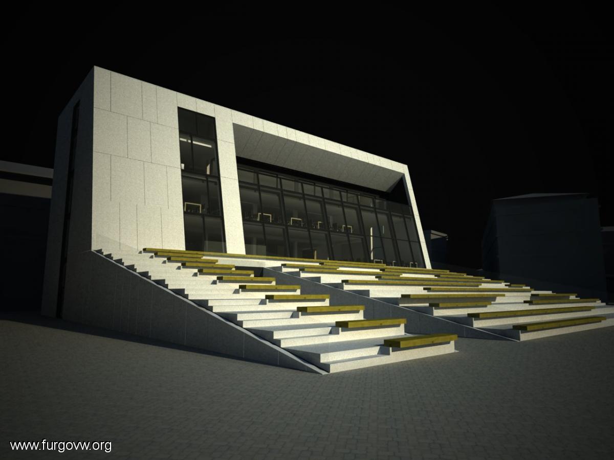

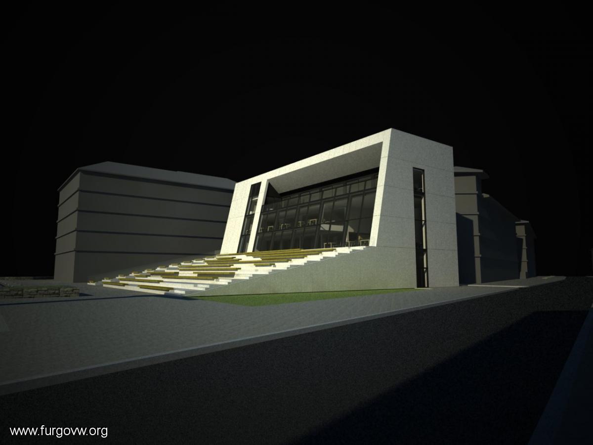

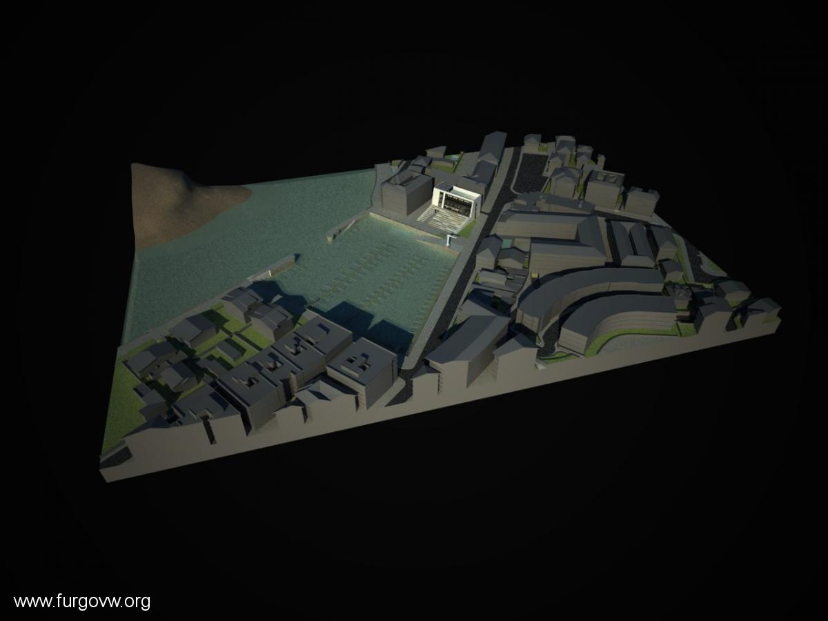

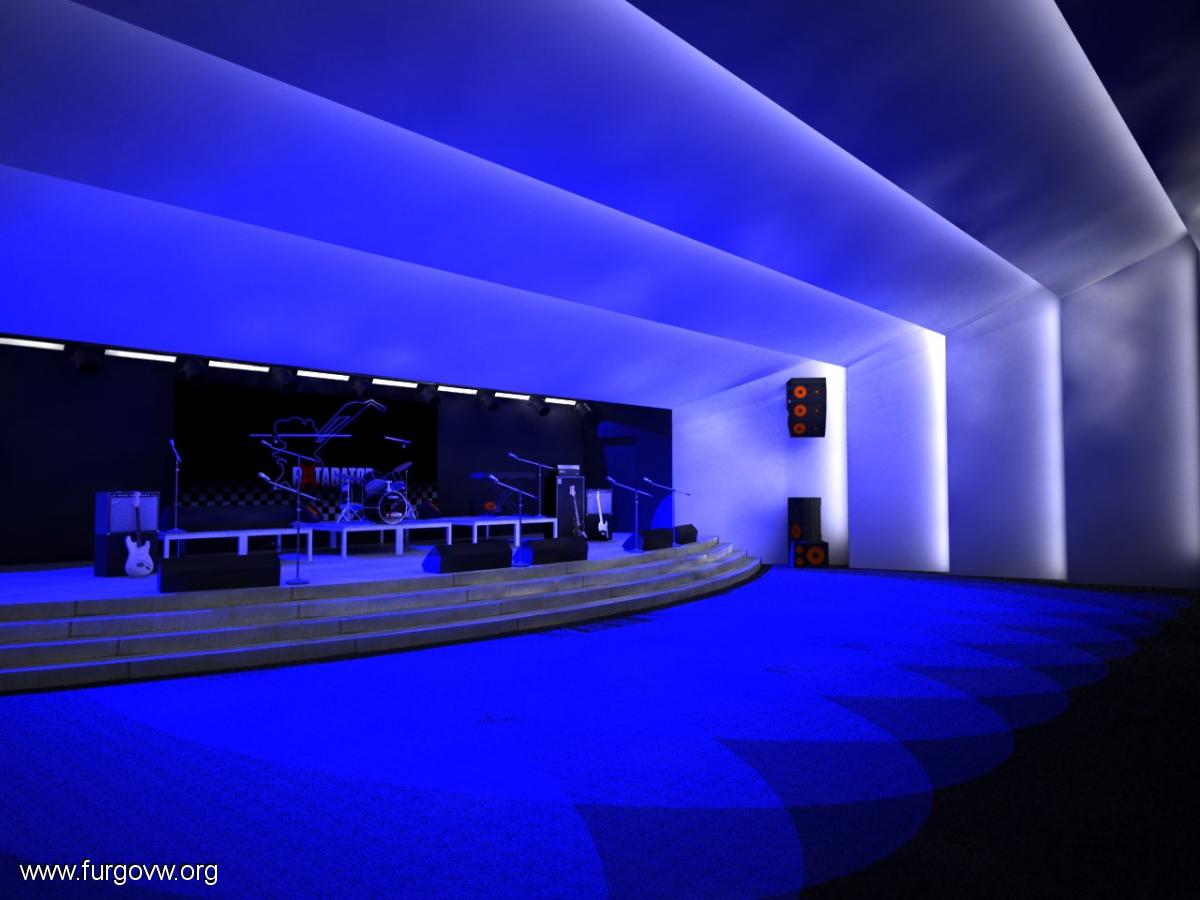

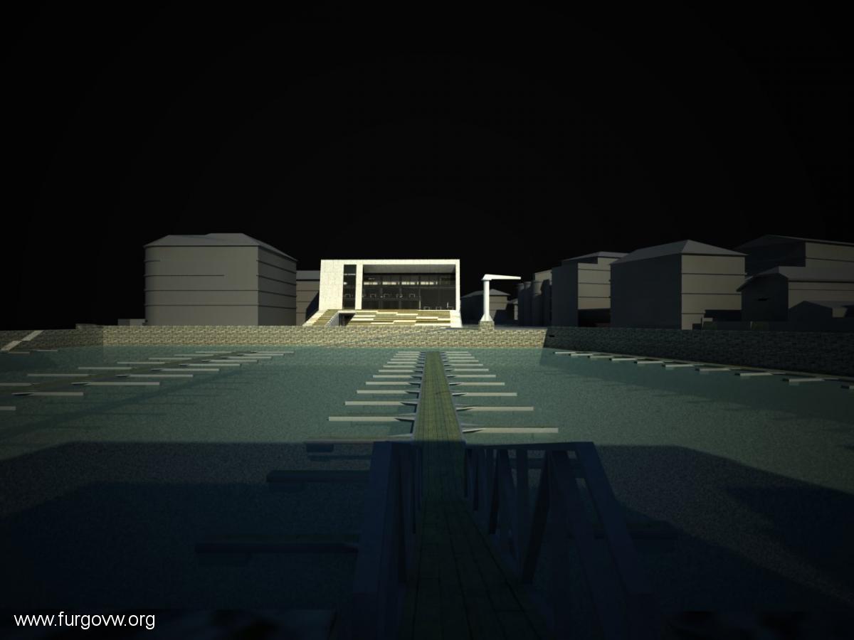

iker_toxo
Bueno, unos render de mi PFC que tenia prometidos. Como siempre a espera de mas modificaciones pero para que veais lo que se puede hacer con el programa. Por cierto estan renderizados con Vray.
Un saludo a todos.
