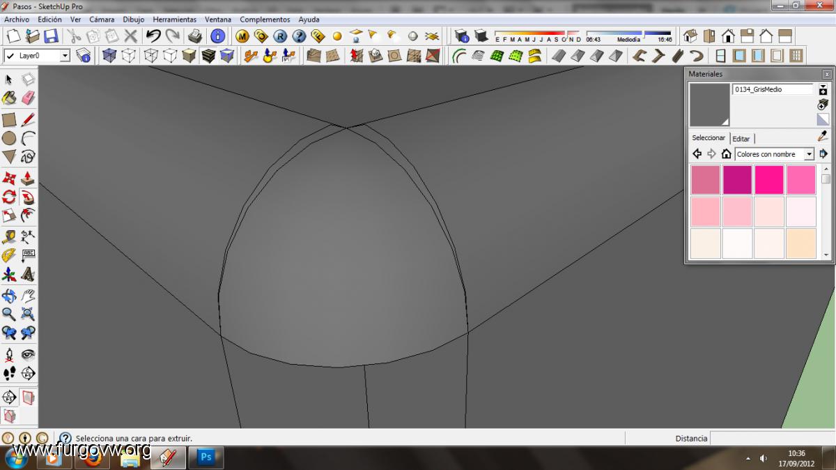

Hola IKER
Aqui tienes algo y de camino te pregunto.
En la primera imagen ves el encuentro de 3 aristas exteriores. Trato de hacer que justo en el encuentro de la esquina se quede asi redondito pero simmmmmmpre me queda raro.
Cual seria la manera correcta de hacerlo? Y cual seria el modo de hacer desaparecer las lines negras de inicio de las curvas?

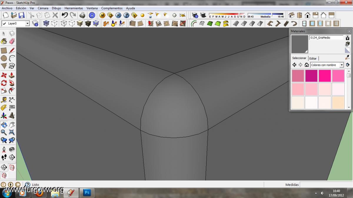

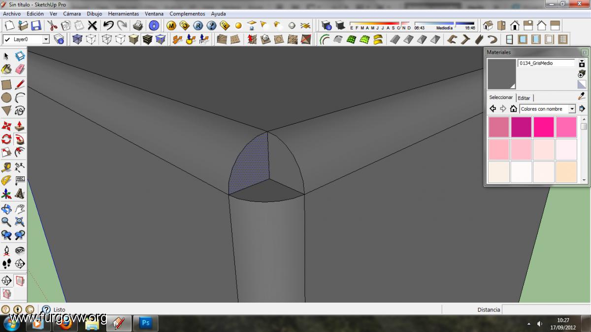

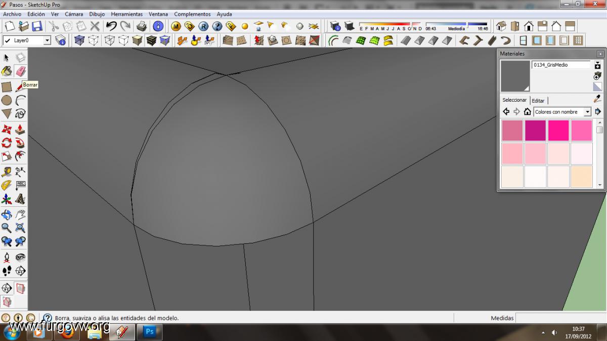

Hacemos las partes laterales del modelo como en la imagen. Con la herramienta 'sigueme' selecionamos una de las superficies de la interseccion.
Tiramos de esta superficie siguiendo el contorno redondo de la superficie de abajo.
Te quedaran unas lineas raras por defecto del programa (tiene bastantes cagadas de estas), pero no te preocupes que ahora lo arreglamos.

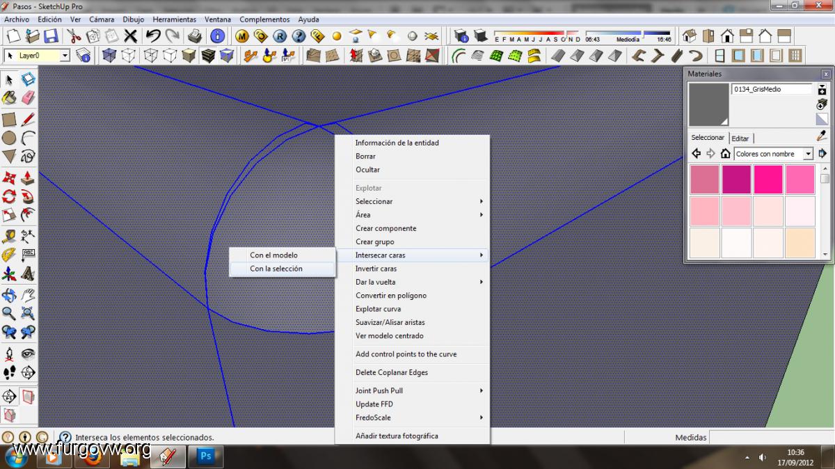

Selecciona toda la interseccion y dale a 'intersecar caras' 'con la selecion'.
Ya tenemos aislada la superficie que nos interesa. Solo nos queda borrar las lineas que sobran (debajo de algunas superficies hay mas lineas innecesarias que se pueden borrar).
Y este es el resultado final de todos estos pasos, una arista redondeada perfecta (lo mas perfecta que se puede hacer con este programa vamos).
