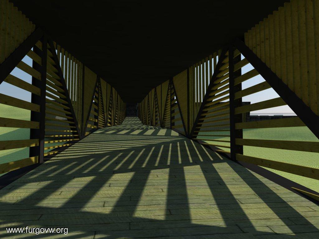

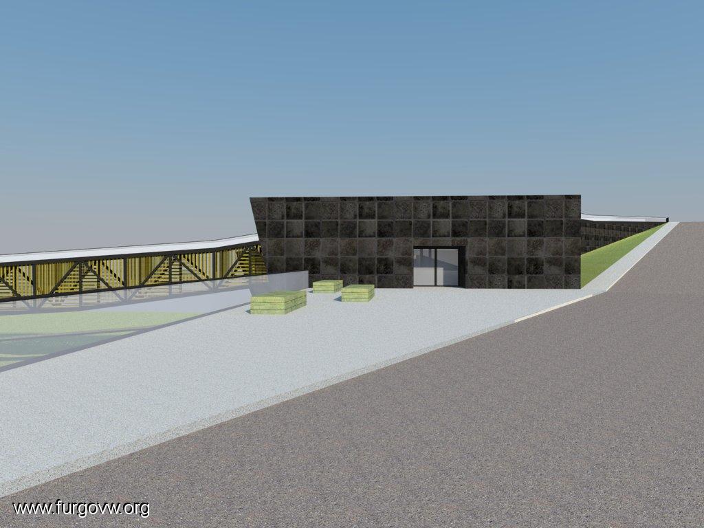

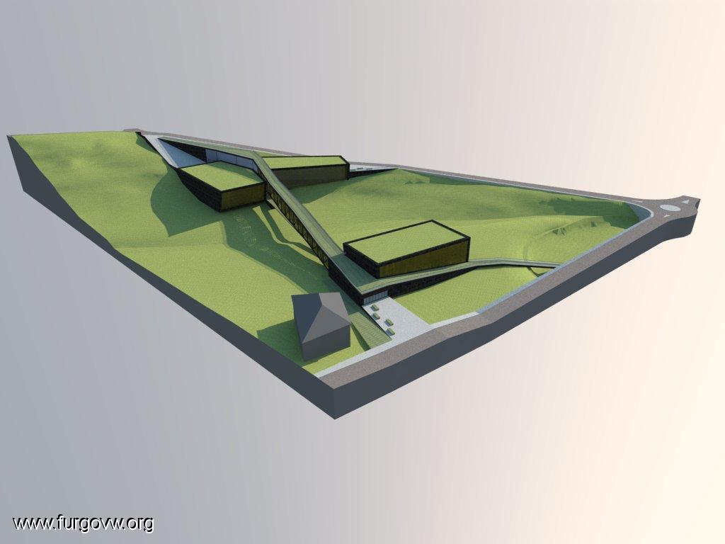

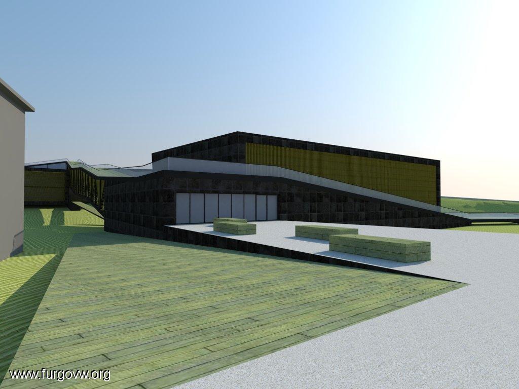

Bueno, para animar un poco el post aqui teneis el ultimo trabajillo que he hecho con Google SketchUp.
Son los renders de un polideportivo que le he modelado a una amiga para su PFC. No estan muy detallados pero no tenia mucho tiempo para terminarlos. Espero que os gusten y un saludo.
