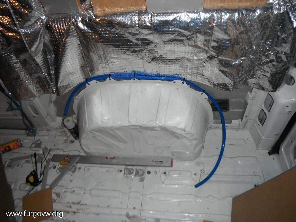

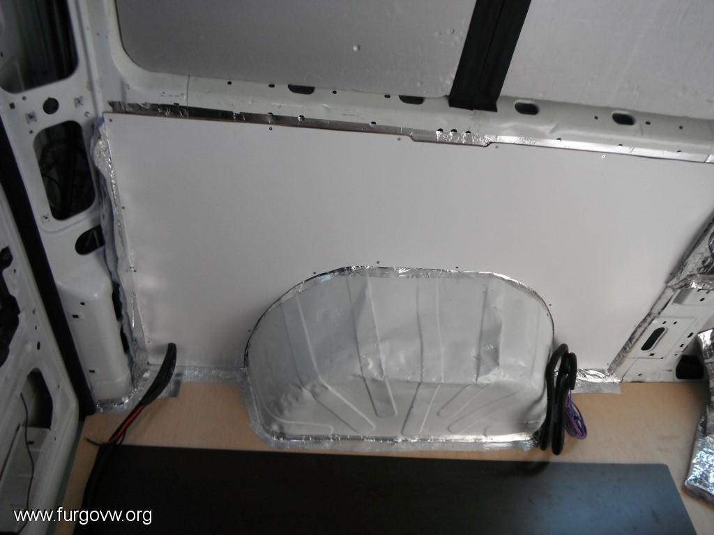

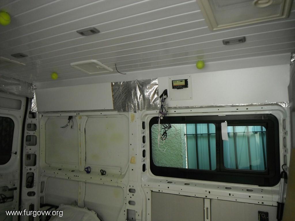

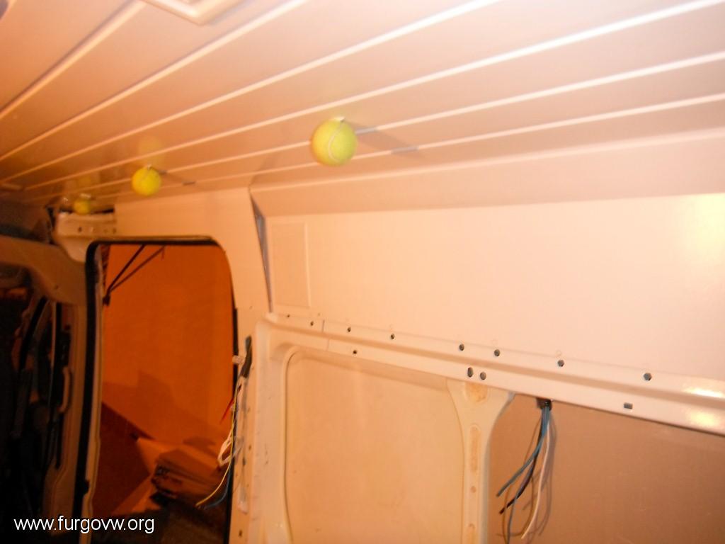

Os dejé con el techo y las luces led, vamos con un poco del panelado.  A diferencia de la mayoría de furgos que he visto por el foro, no he hecho el panelado con paneles enteros del techo al suelo, sino que lo voy haciendo a trozos, en parte porque las ventanas las he panelado aparte y porque en la zona trasera quiero aprovechar la anchura máxima para la cama.
Los paneles de DM entran en el machihembrado del friso, quedando la unión casi perfecta.
El tubo que va hacia la cocina quedará dentro del panelado

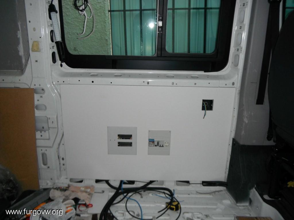

Por el otro costado tenemos tubos de electricidad para la toma de 220v y la dual top
Colocando el reflexivo y el panelado del "salón-comedor"

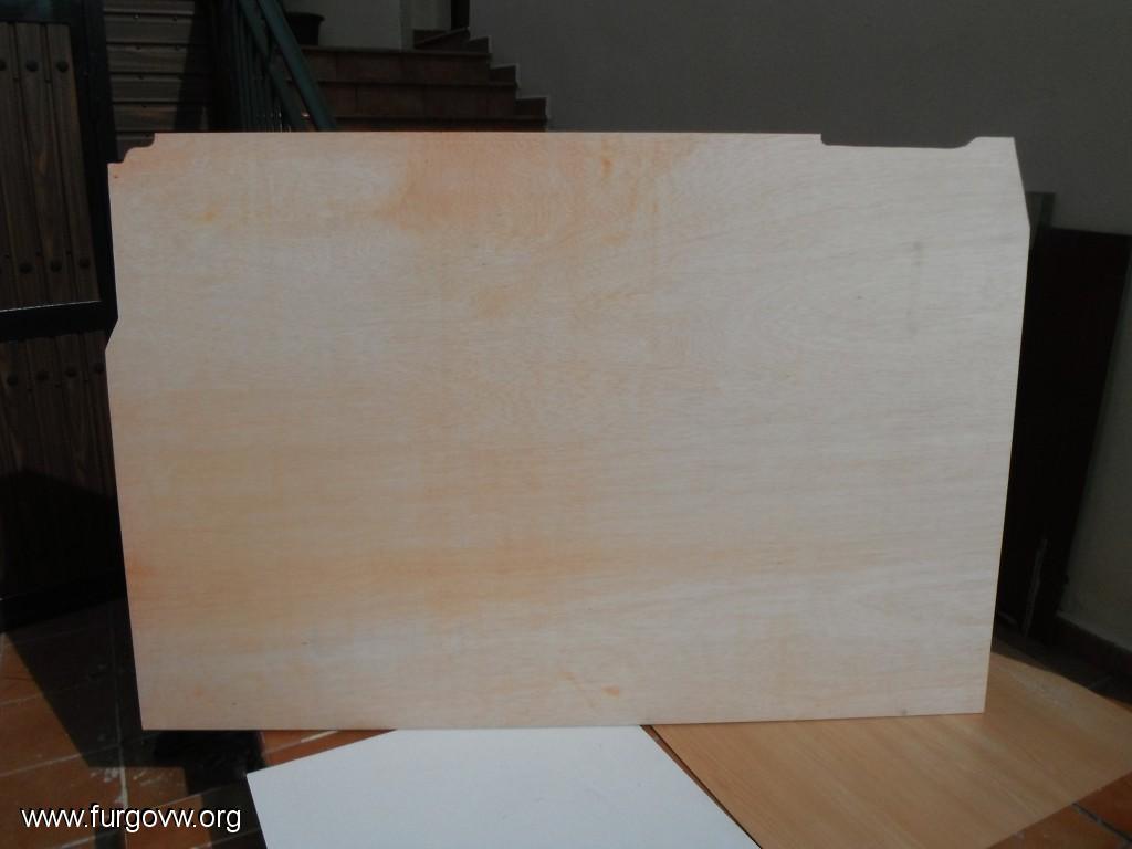

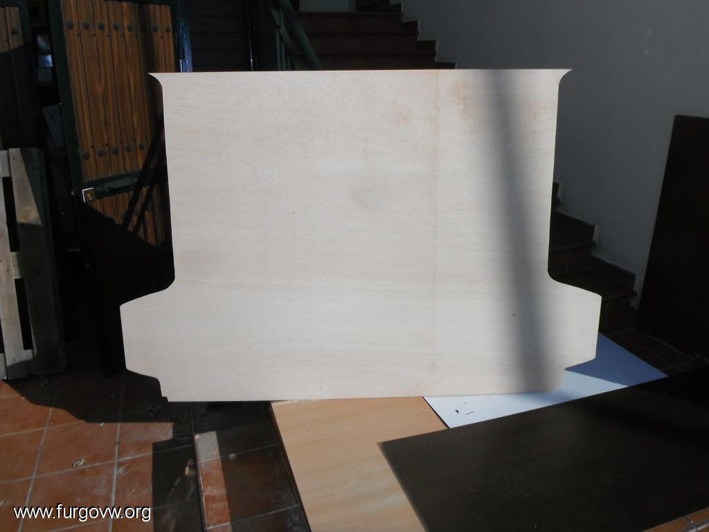

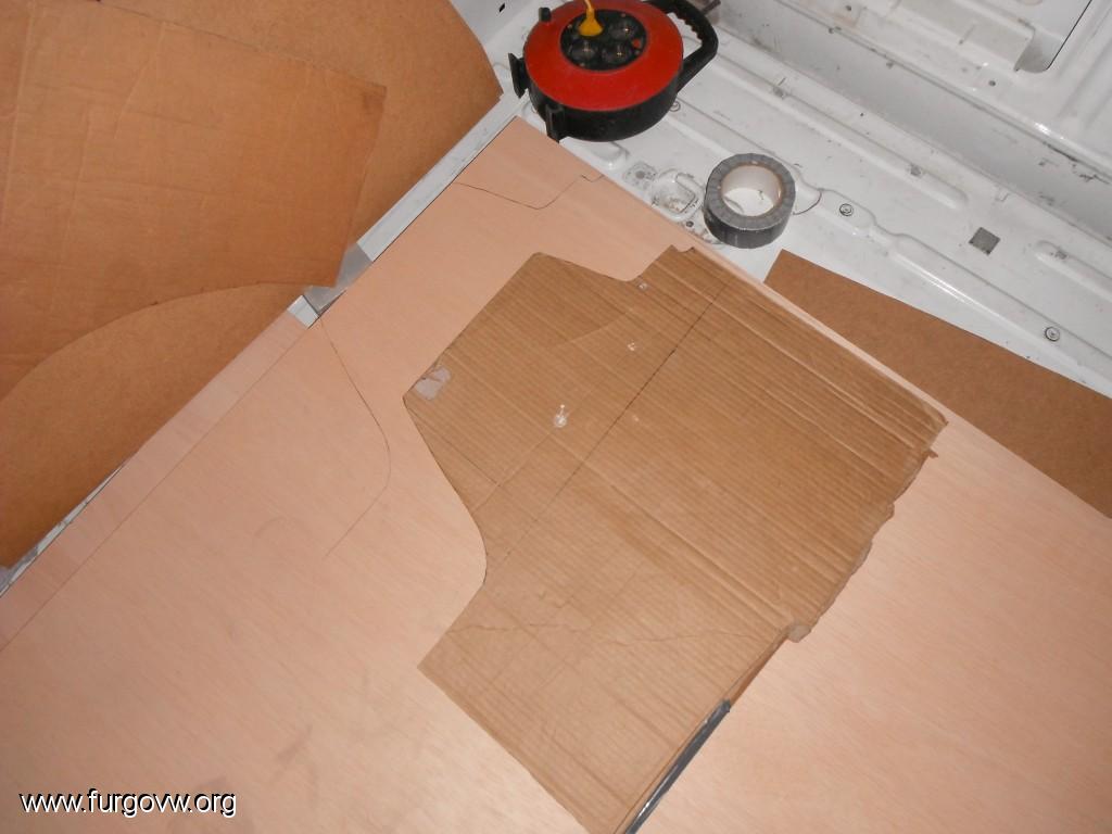

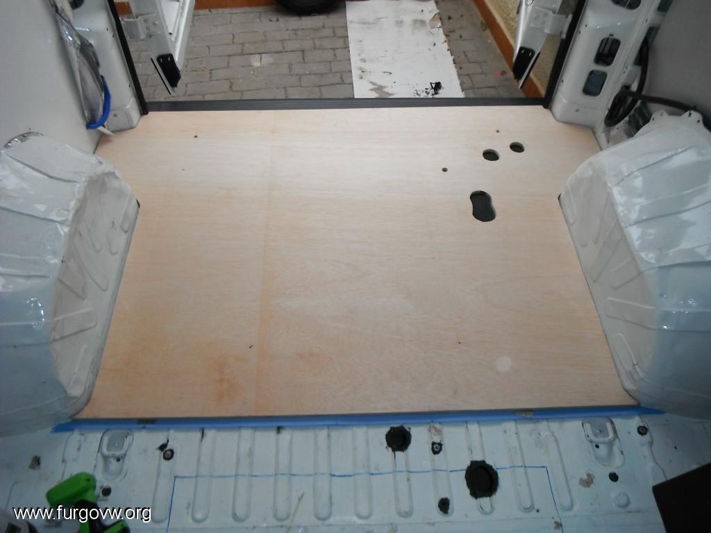

Para el suelo compré 2 tableros de contrachapado fenólico de ocume de 15mm. que se gastan casi enteros en una L2 que tiene 3,10m. de largo por 1,87m. de ancho aproximadamente.

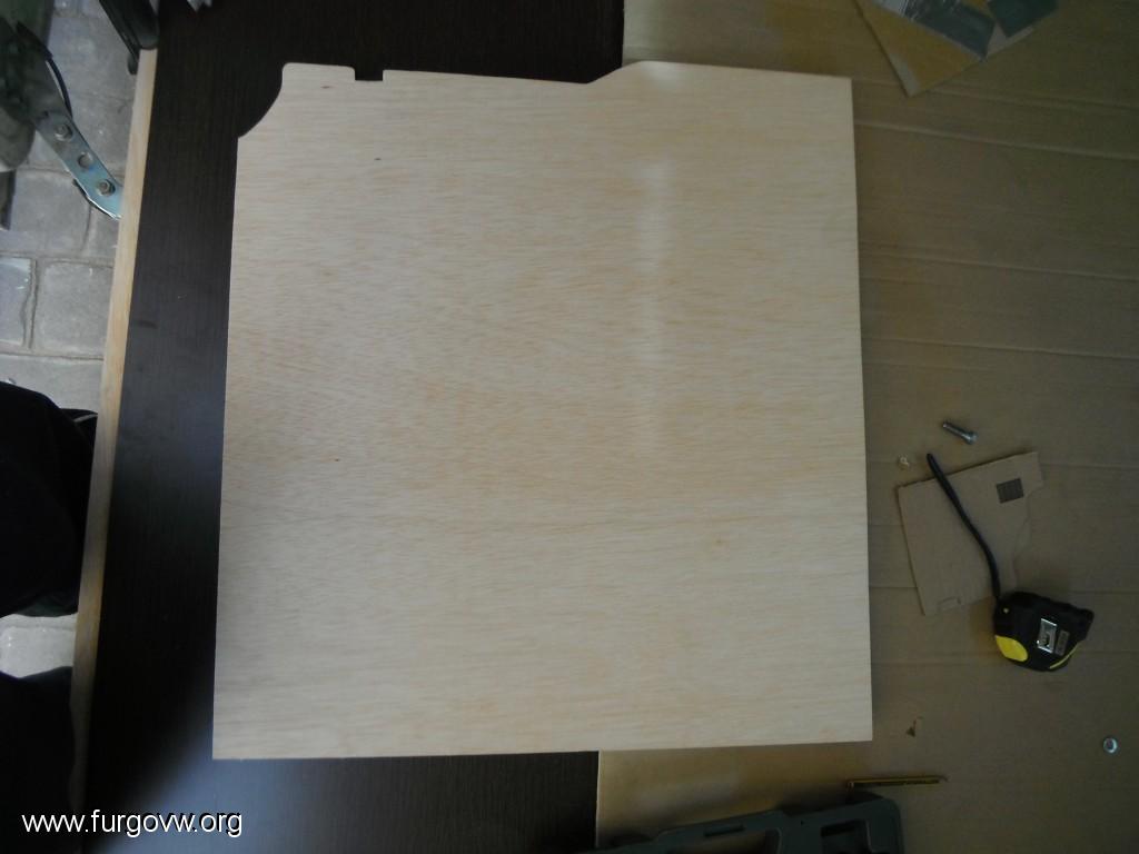

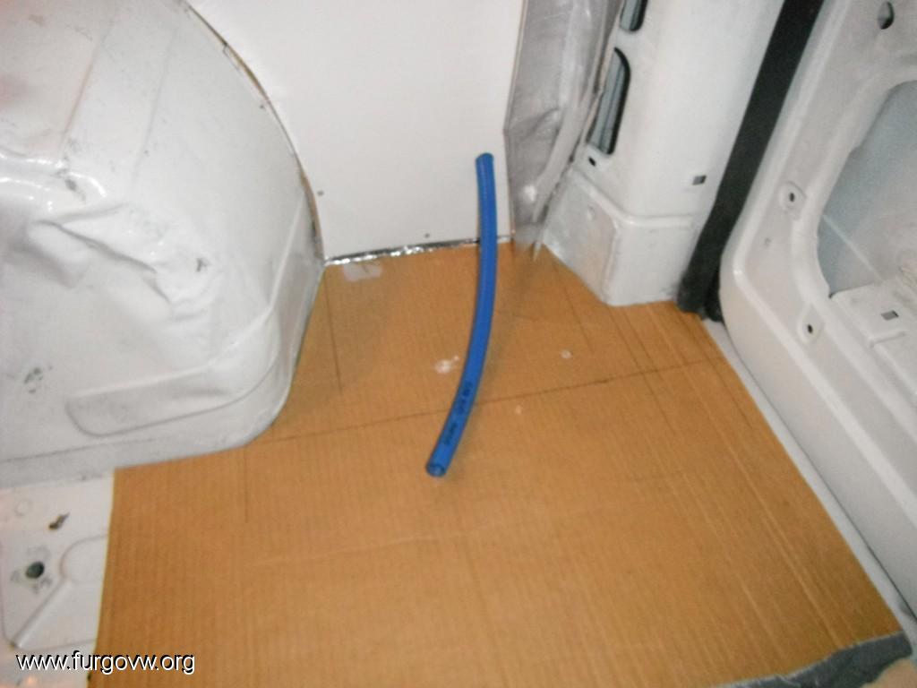

Con cartones se sacan plantillas de las zonas complicadas, por suerte dándoles la vuelta muchas nos sirven para el lado contrario  ;).

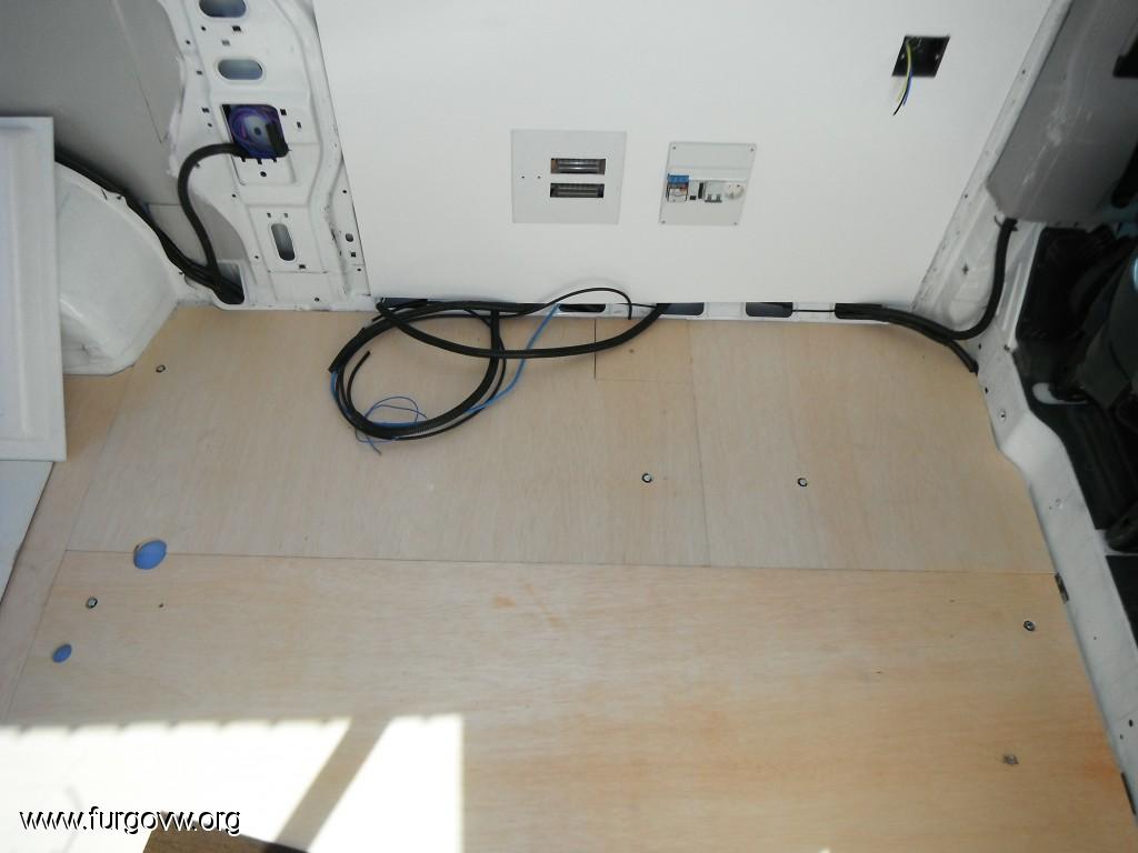

Tablero de la parte trasera a falta de hacer los agujeros para la dual top.
Tablero del lado de la corredera
Y el de detrás del conductor.  Falta otro trozo que no le hice fotos, en total son 4 piezas.

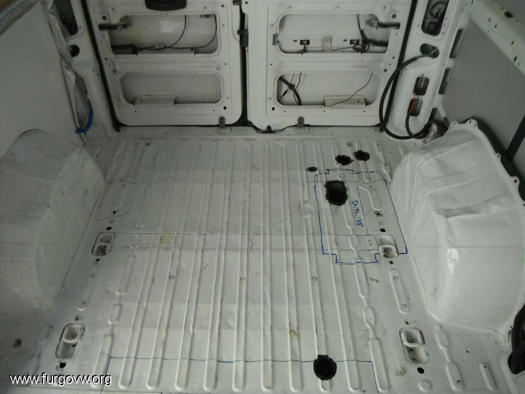

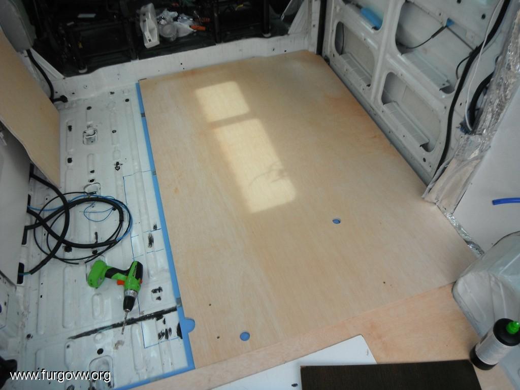

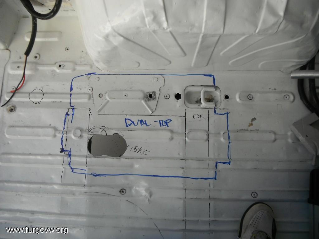

Marcada la ubicación de la dual top, hacemos el primer agujero para el escape y drenaje.
Aquí veis el resto de agujeros de la dual top ya hechos y el del desagüe de la ducha.  Faltan otros dos agujeros de los desagües de lavabo y fregadero que veréis hechos en las siguientes fotos.

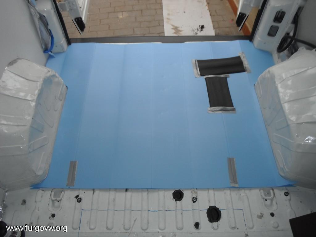

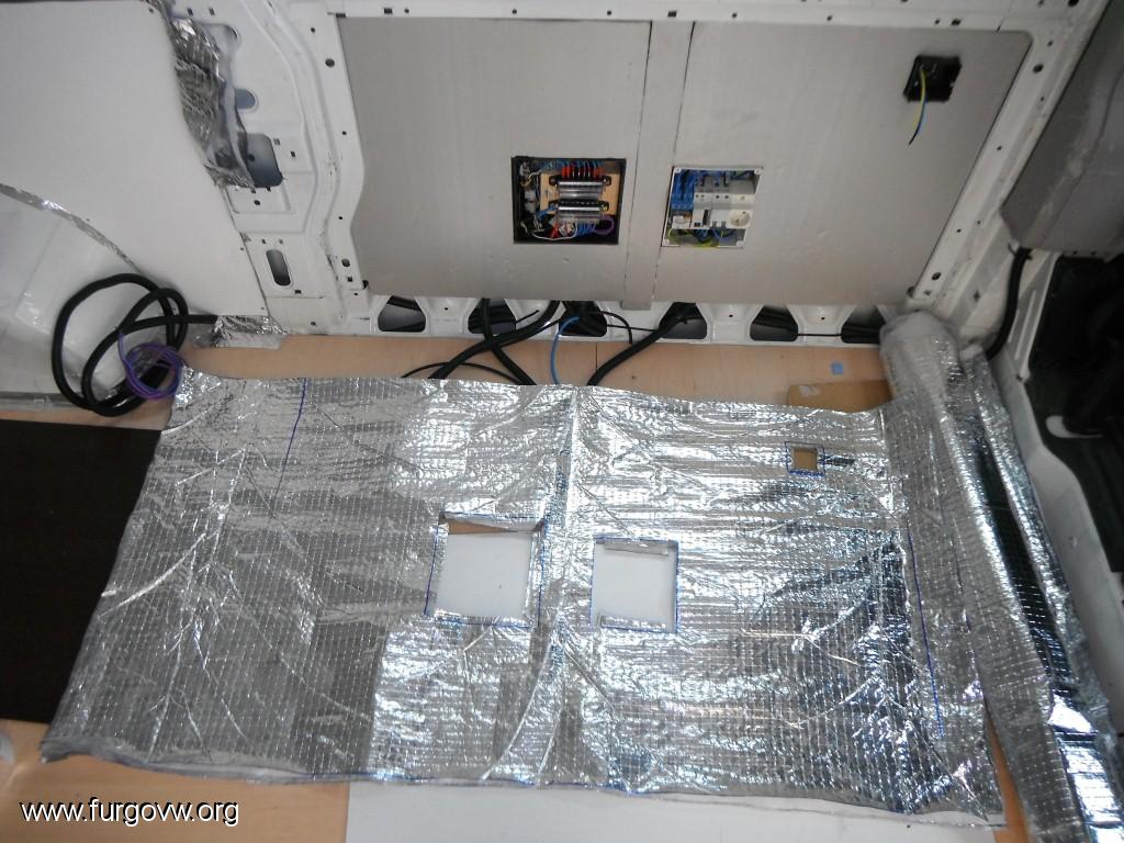

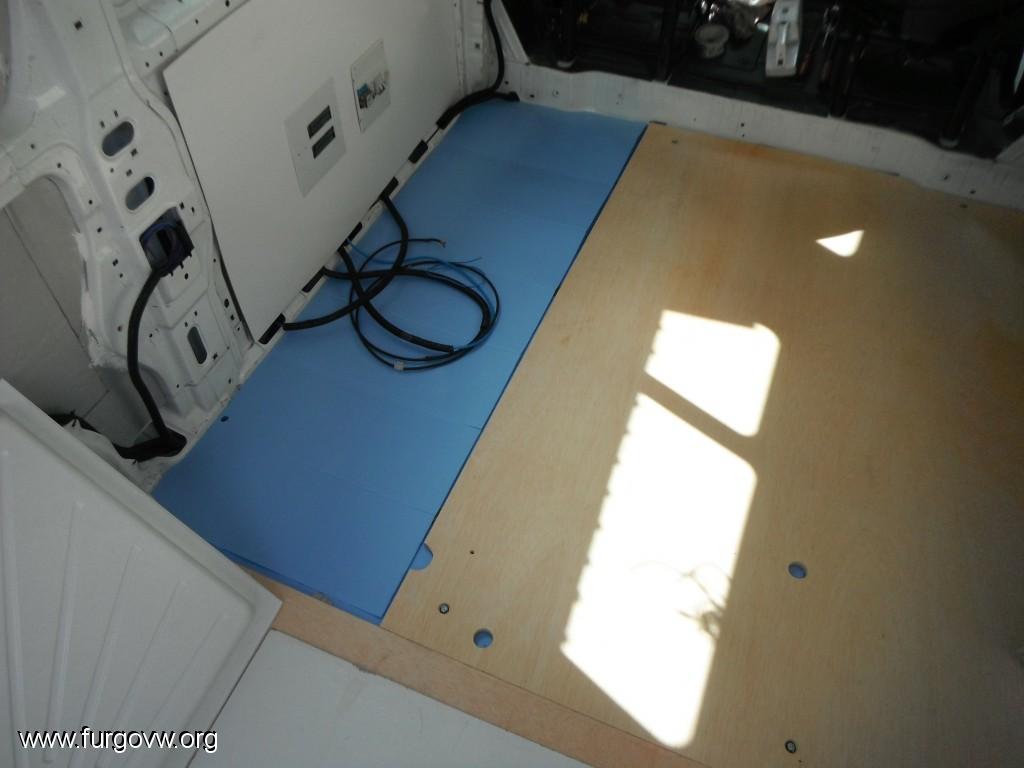

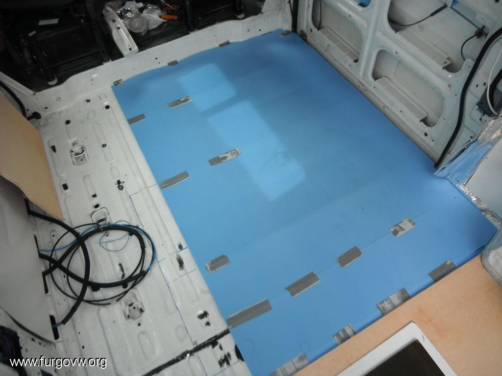

Aislante para tarima en dos capas y unos trozos de armaflex en la zona de la dual top que estaba la chapa algo abollada y aunque le dí unos martillazos no fui capaz de enderezarla.  Se lo pongo sobre todo para que los gases del escape no puedan colarse hacia adentro.
Primer tablero colocado. Este lo atornille con dos tornillos M8 a unas tuercas existentes en la parte de atrás y unos tirafondos a los tacos de plástico que vienen en el suelo por la parte delantera, el resto de tableros los atornillé poniendo previamente tuercas M8 remachadas a la chapa, en la foto se aprecian algunas de estas tuercas.
Más aislante y segundo tablero colocado
Y terminamos,

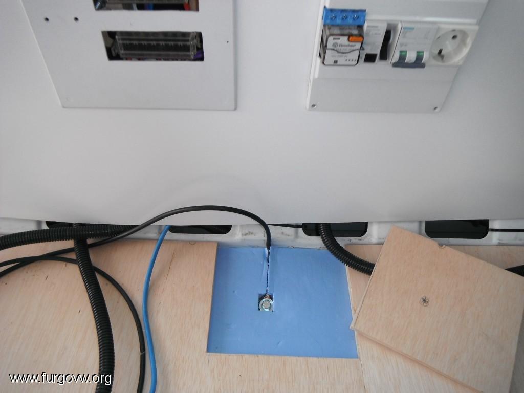

Aquí podéis ver dónde van atornillados
He hecho una tapa para poder acceder al cable de masa de la batería de vivienda si fuera necesario.  Como la batería irá encima no hay peligro de que se abra sin querer  ;D

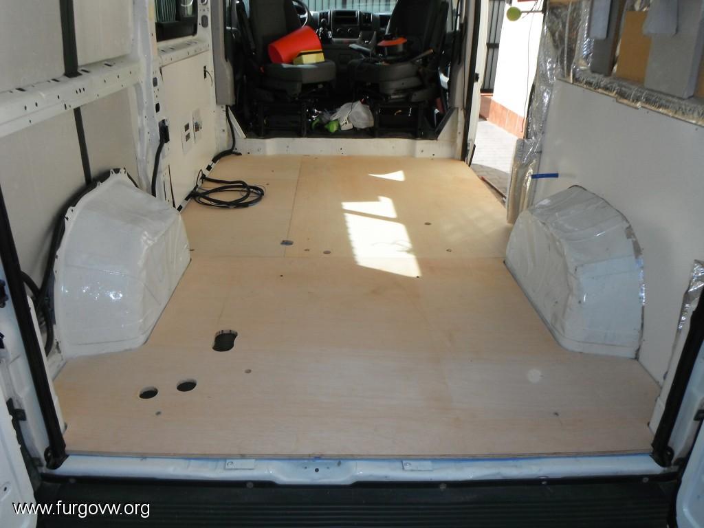

Vista general del suelo
