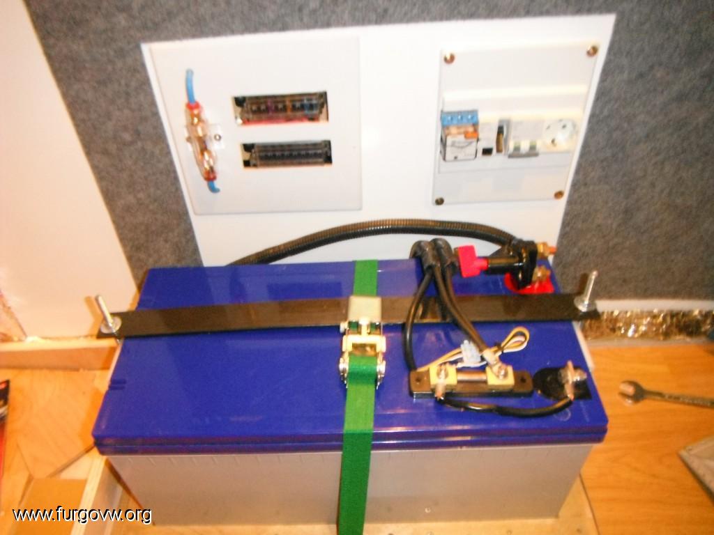

Ya con el suelo puesto y la pared panelada, vamos a instalar en su sitio la batería de vivienda.

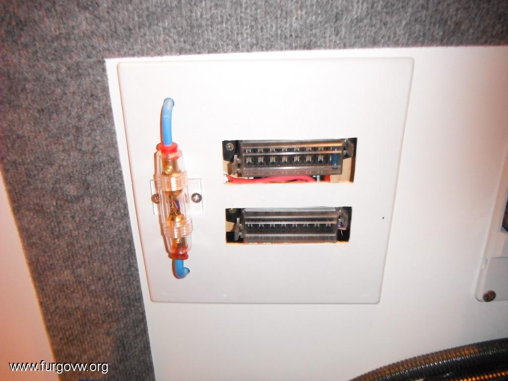

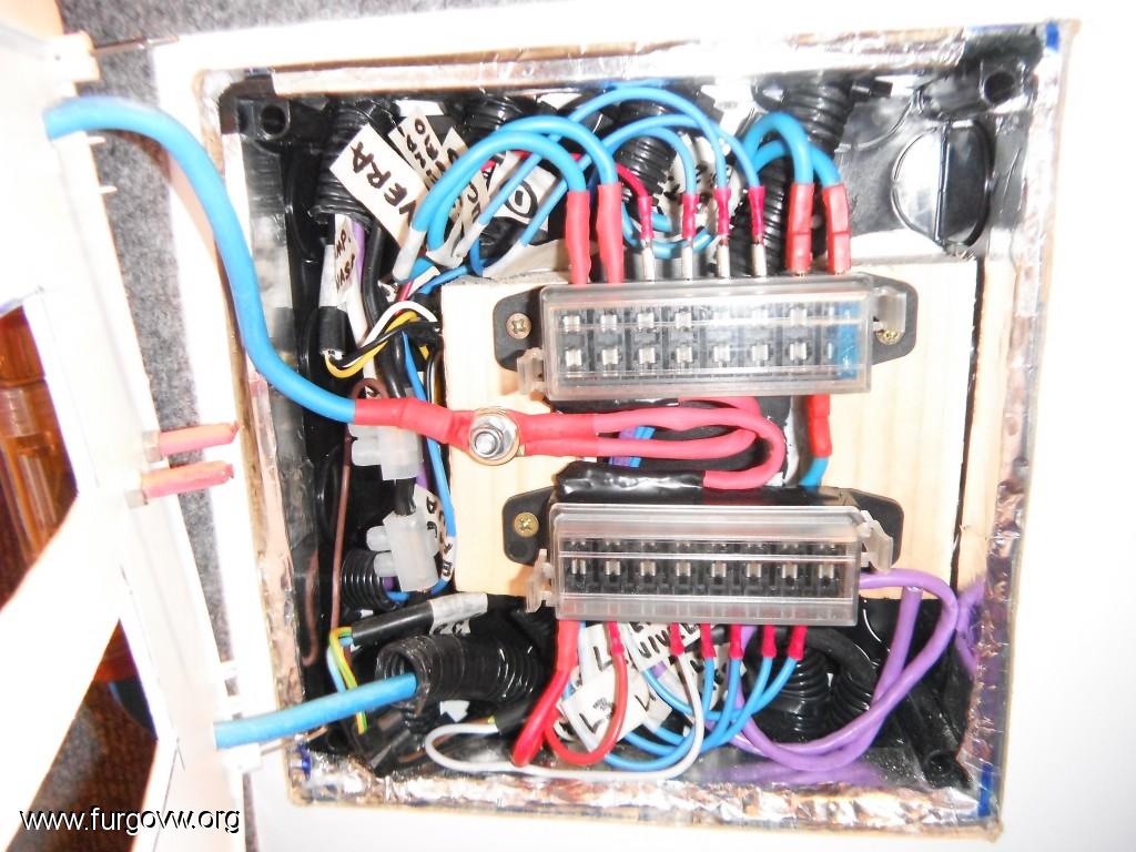

Me quedaba por conectar el positivo de la batería al cuadro de 12V con su fusible de 80A
Aquí vemos el cuadro con el positivo ya conectado a los portafusibles.  El fusible principal lo he puesto atornillado, por fuera de la tapa del cuadro
Cuadro de 12v terminado, a falta de colocar fusibles y hacer pruebas.  Ya he dado servicio a las luces del techo, el amperímetro y la placa solar, que ya carga las 2 baterías  .palmas
Y aquí veis cómo ha quedado sujeta la batería AGM de 200Ah con el marco de madera, la cincha con trinquete y la pletina de hierro, para que no se escape ;)
En el positivo he atornillado un cortacorrientes para cortar todos los consumibles en caso de avería.
Junto al negativo he pegado con cinta de 2 caras el shunt del amperímetro Nasa

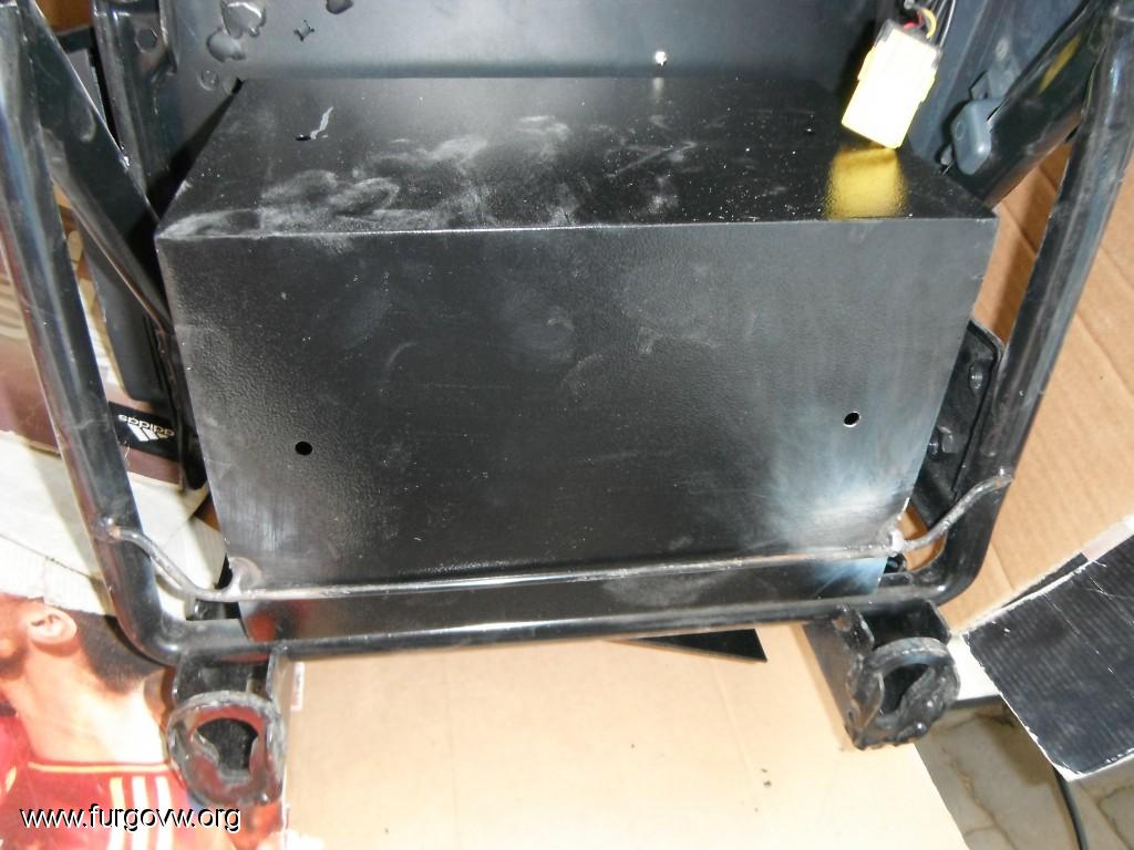

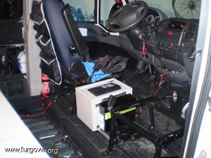

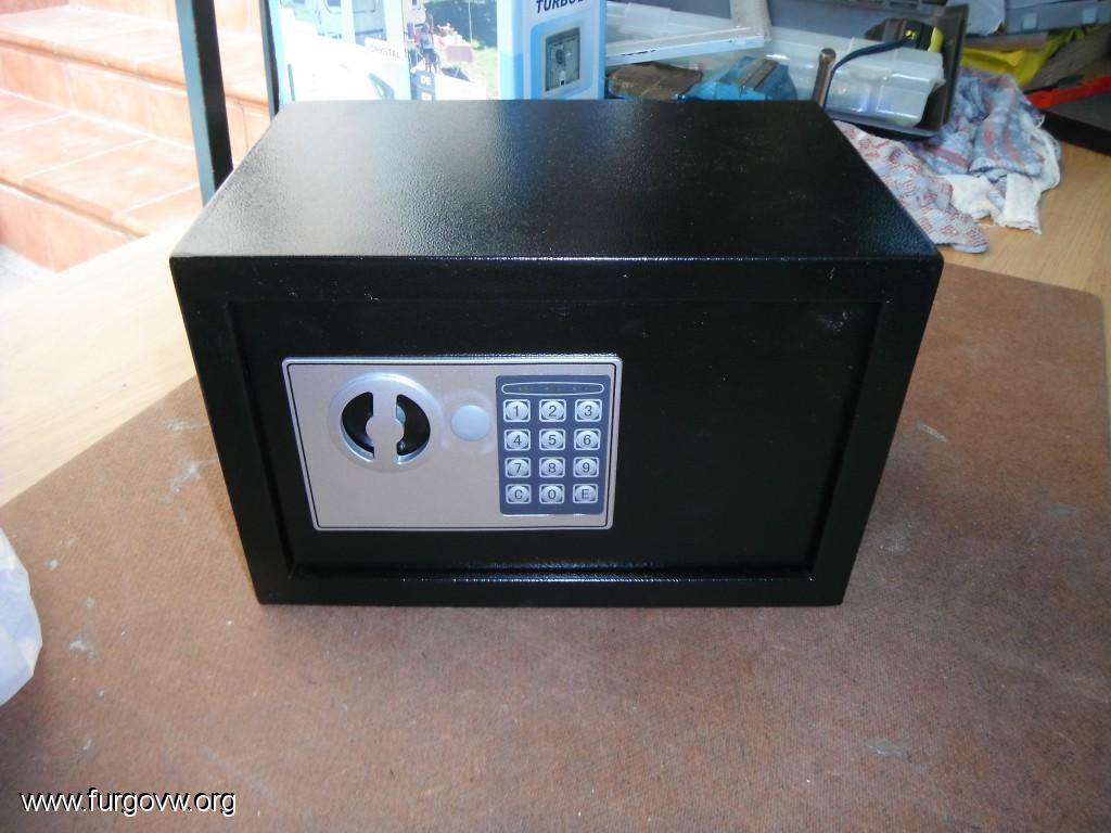

El otro día me encontré de oferta esto y por lo que costaba (22,95€) la compré para ver si la podía poner en la furgo.
Parecía que podría caber debajo del asiento del conductor (mirando hacia atrás) pero no las tenía todas conmigo porque el hueco era muy justo.  Así que desmonté el asiento para probar y comprobé que entraba por los pelos pero entraba.  .palmas

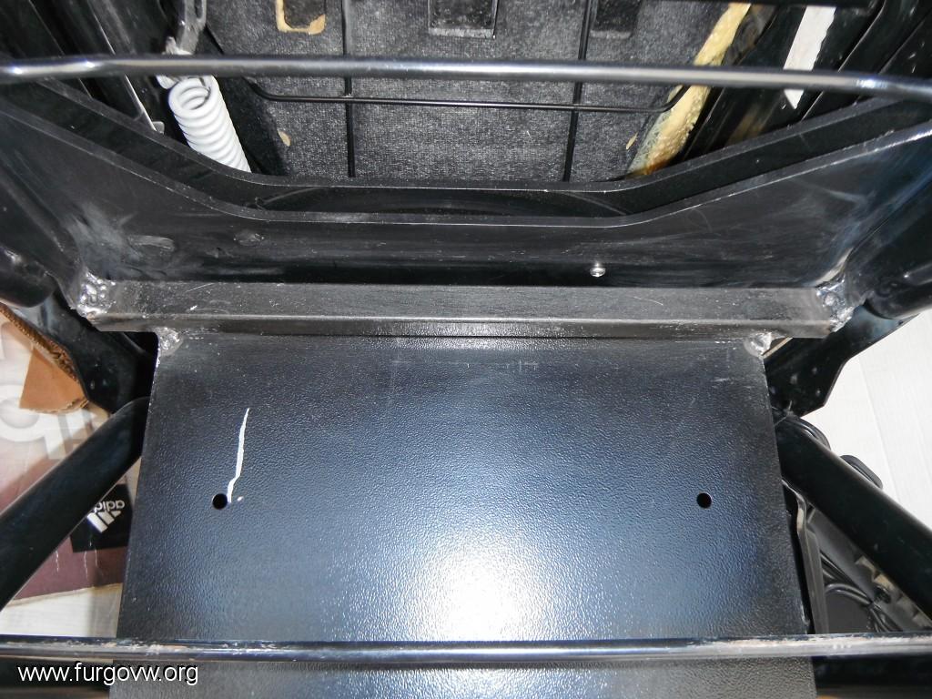

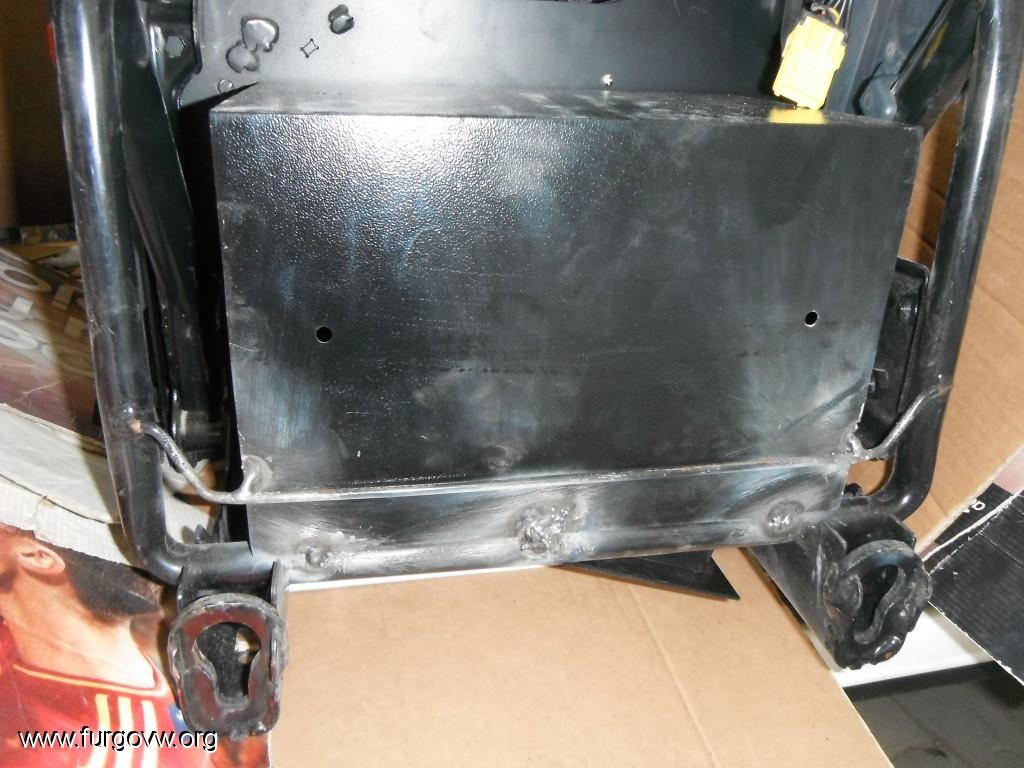

La apoyé en su ubicación con la puerta abierta y dando unos martillazos a la varilla que lleva el asiento para anclar el cajón, llevé la caja a su sitio y le dí un par de puntos de soldadura en las esquinas.

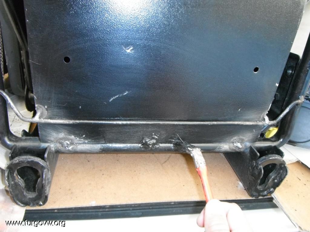

Después de comprobar que la puerta pueda abrir y cerrar sin rozar demasiado (apenas hay margen de error) sueldo la caja al barrote inferior con tres puntos de soldadura.  En el primero que hice, el del centro, me pasé con la intensidad del soldador y agujereé la caja  .meparto así que me tocó tapar el estropicio como buenamente pude ya que soldar no es lo mío.  De todas formas queda en un sitio que no se ve. :roll:

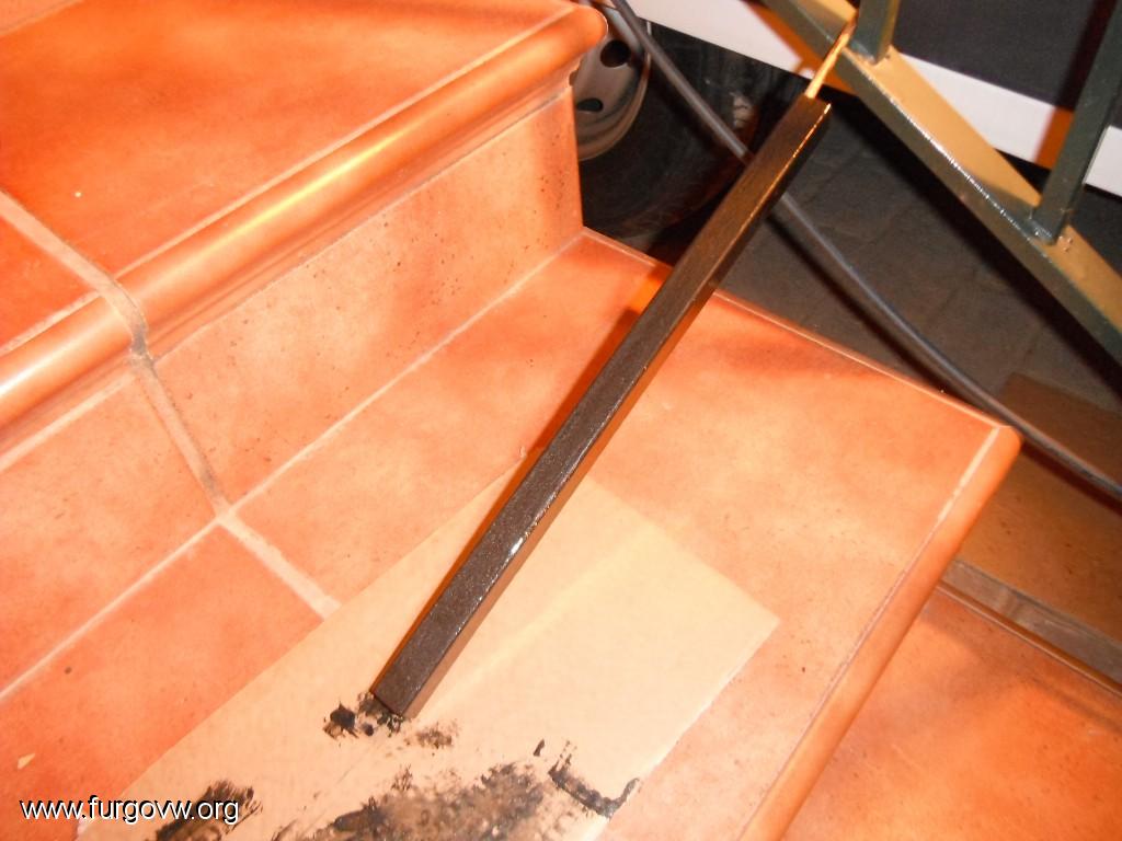

Aunque con estas soldaduras la caja se veía bien sujeta preferí pecar por exceso que por defecto y le puse un barrote de refuerzo que la sujeta por la parte trasera superior al chasis del asiento.
Este es el trozo de cuadradillo de 20 pintado de negro ya que estaba bastante oxidado y una vez puesto no se podrá pintar por la cara de abajo.
Y aquí lo vemos ya soldado sujetando la caja para que no pueda irse hacia los pies del conductor.

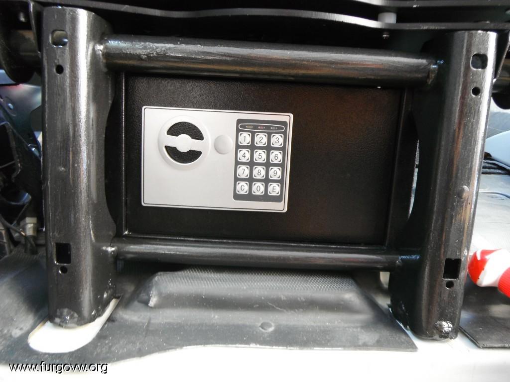

Repasamos soldaduras y algún arañazo con pintura negra con minio incorporado.
Y así ha quedado, vista desde detrás del conductor. Luego llevará alguna tapa que la esconda un poco.

Creo que la tuya es más grande que la mía (hablo de la caja)  ;D Creo que las medidas de la mía son 30 de ancho, 20 de alto y 20 de fondo. Comprobé que la cámara reflex, que es lo que tengo pensado guardar ahí, me entra justita con la funda puesta.  El poco dinero que lleve irá en algún sitio secreto  8)
