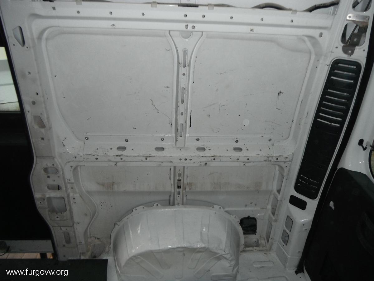

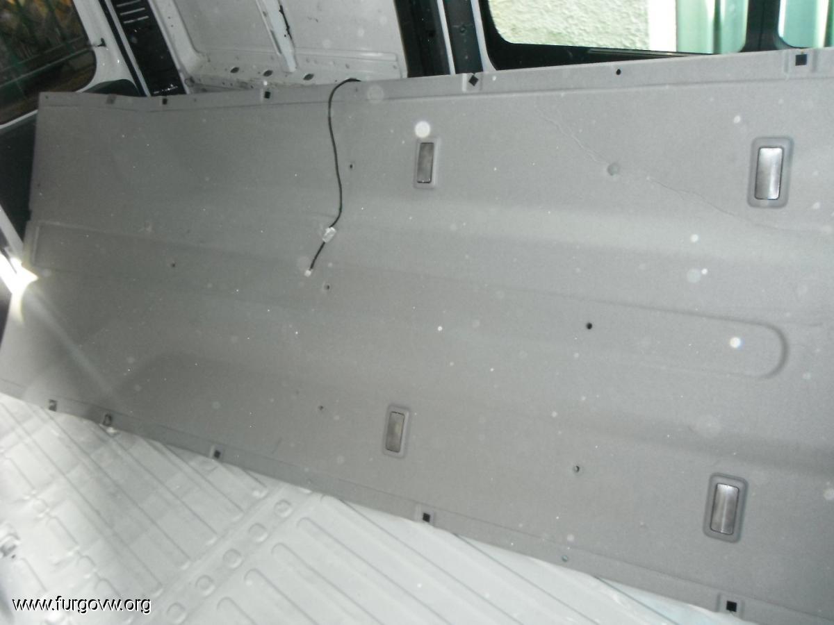

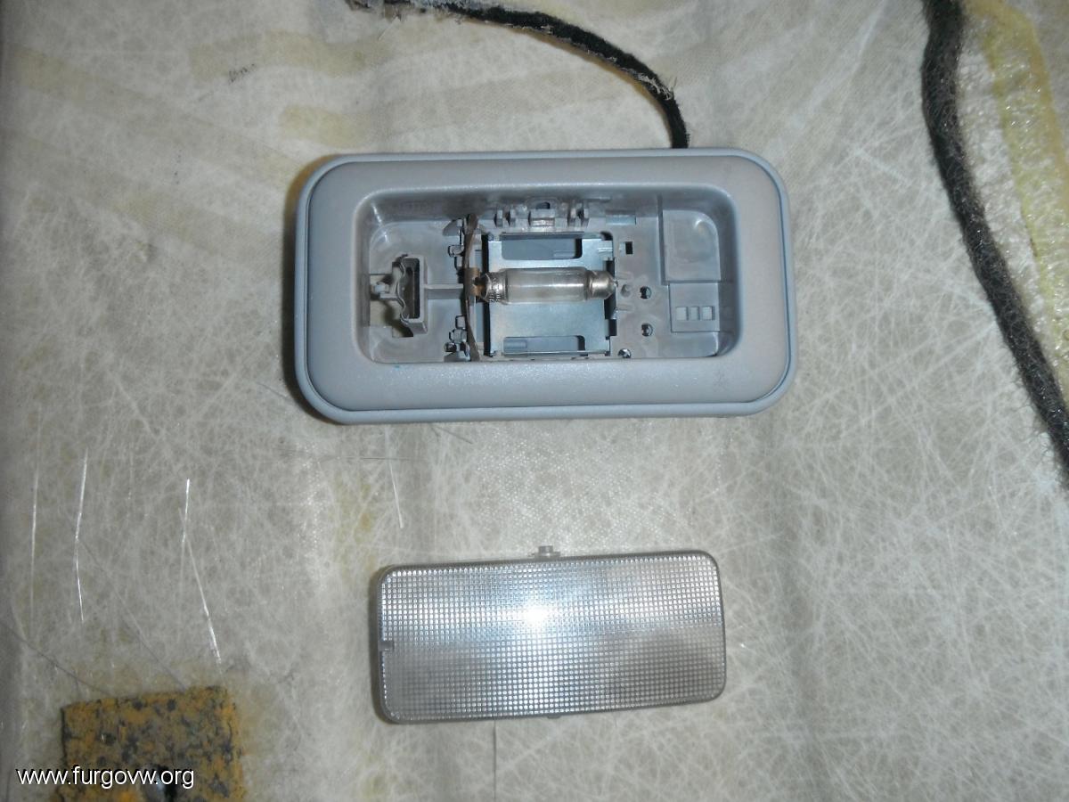

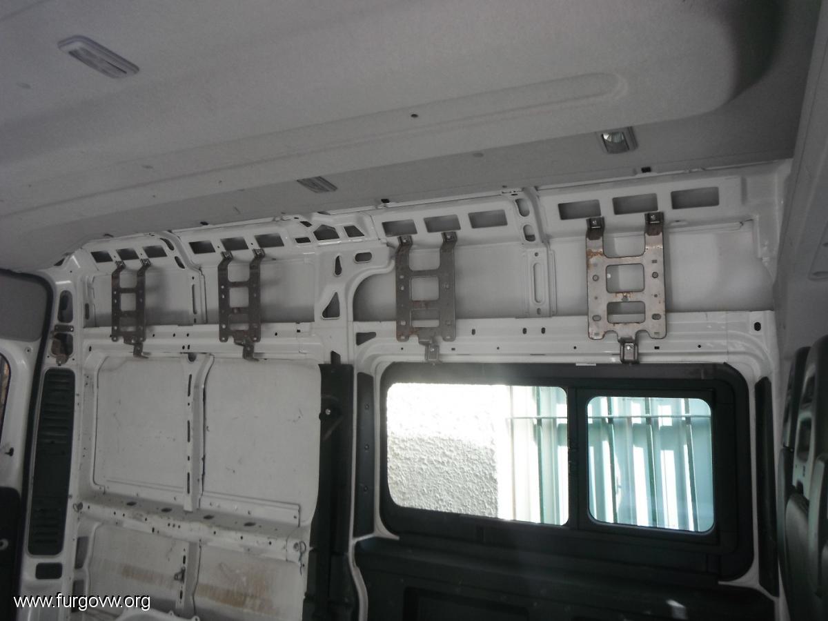

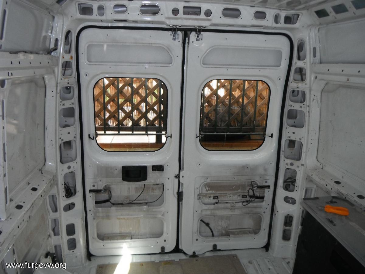

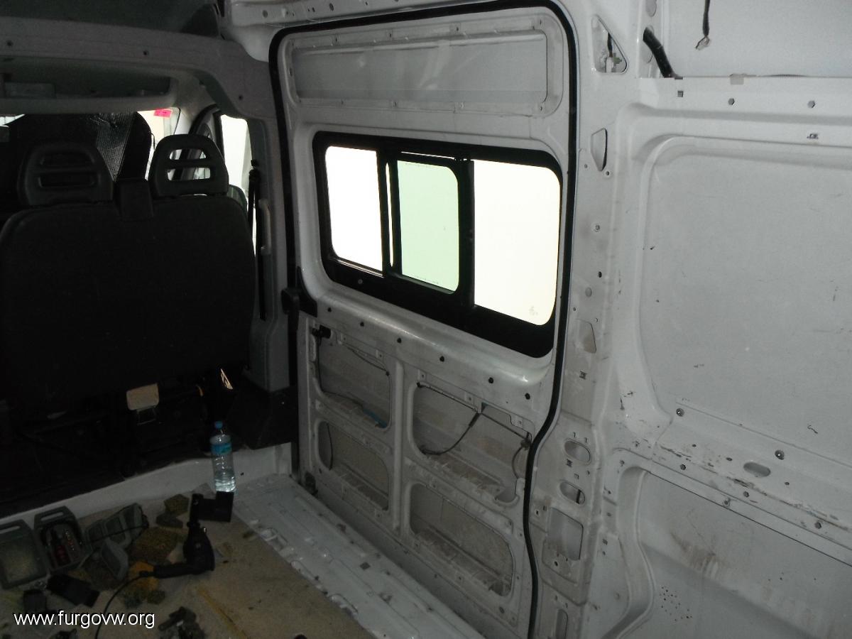

Bueno pues entre el viernes un rato y esta tarde otro rato ya he despanelado la furgo.  Al ser combi tenía bastantes paneles que quitar.  Unas fotillos del proceso:

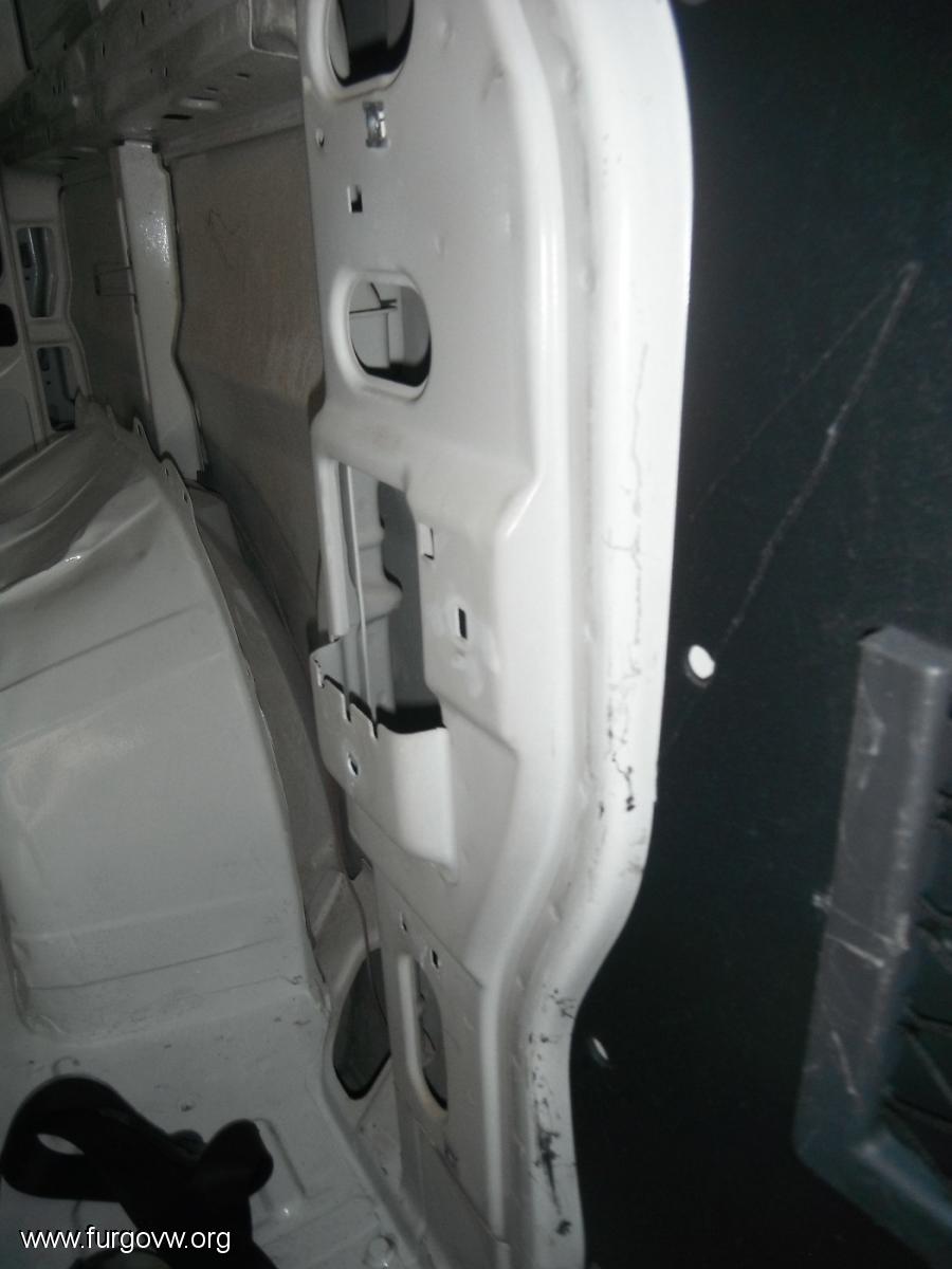

Esta última foto es de la cazoleta que alojaba el cinturón de seguridad de la segunda fila de asientos.  Supongo que las que no son combis a lo mejor no lo llevan pero la verdad es que sobresale un par de centrímetros y estoy pensando si meterle la radial para quitar ese saliente que además me quita espacio en el baño.

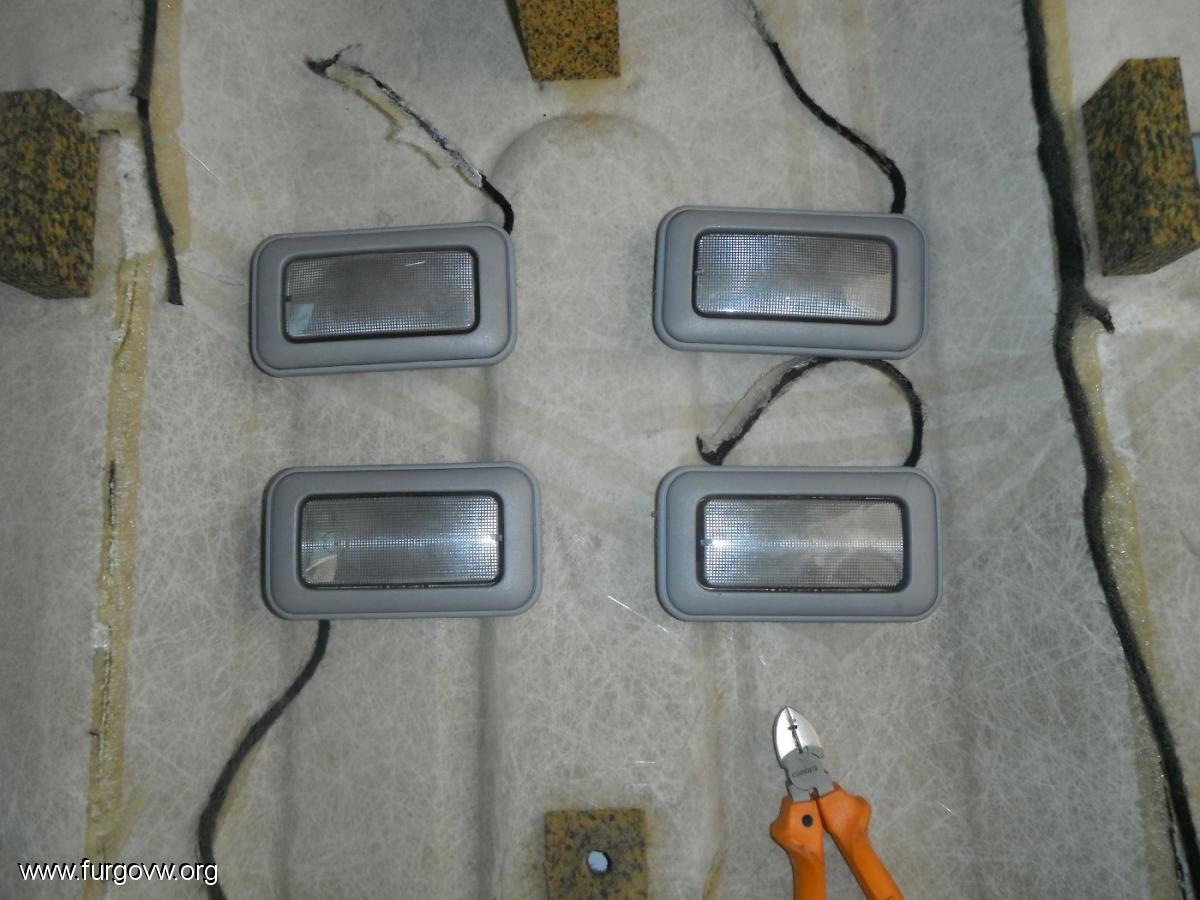

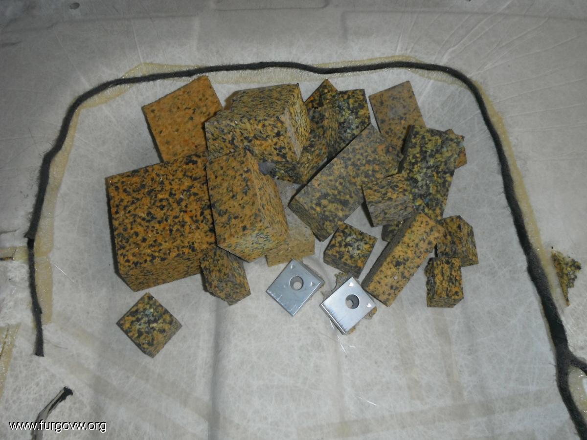

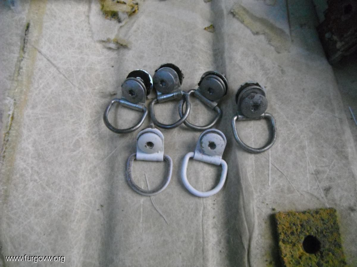

Del proceso de despanelado he guardado algunas cosas que me pueden servir:
A ver si decido la ubicación definitiva de la batería y demás elementos y empiezo a tirar tubo corrugado, a poner el poliestireno, etc...

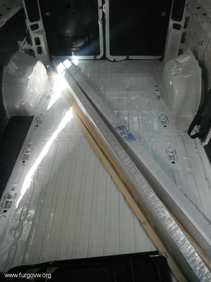

El jueves después de pasar la ITV me pasé por el Bauhaus y compré este friso de PVC que viene a 3 metros de largo, justo lo que mide mi techo, así que lo pondré sin juntas, que siempre quedan poco estéticas.

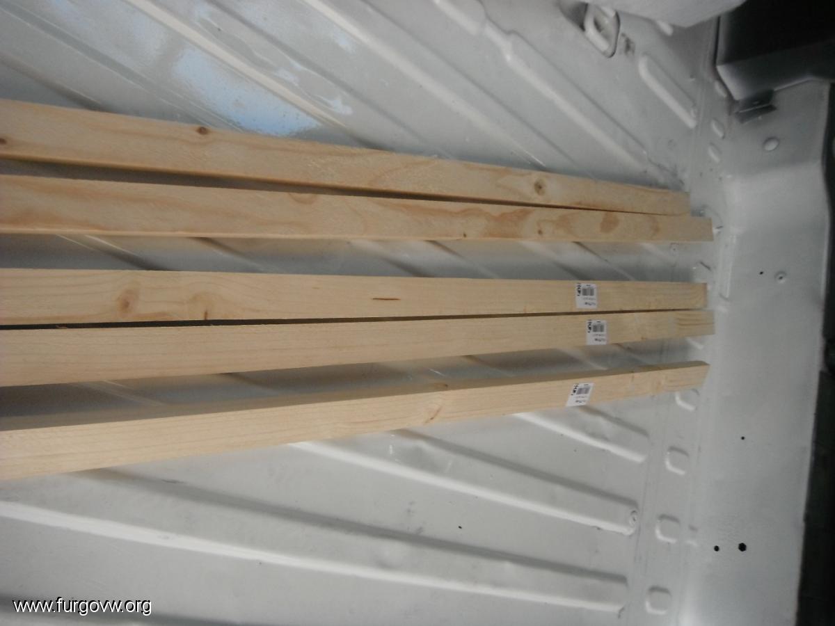

Aprovechando el viaje compré también unos listones de madera de 3 metros para hacer rastreles, apuntalar, etc..
Y eso es todo por ahora.  Mañana  no creo que pueda hacer nada.  Bueno a ver si hago el pedido a Lulukabaraka con los depósitos de agua, bomba, las claraboyas y LA DUAL TOP!!!  .palmas

Si no piensas poner plazas traseras en un futuro lo mejor sera que lo cortes, también depende de la distribución que le vayas a dar, si nunca vas a poner un asiento ahí lo tienes de sobra, si tienes la posibilidad de aumentar en un futuro intenta conservarlo o corta la pieza entera y guardala con los cinturones para soldarla en un futuro.

De poner plazas traseras sería una estructura homologada de 2 plazas. Ese cinturón queda muy atrás y no me planteo volver a usarlo así que creo que voy a hacer un pequeño recorte. Desmontarlo es imposible porque es una pieza que queda soldada entre dos chapas y no hay forma de quitarla entera.
