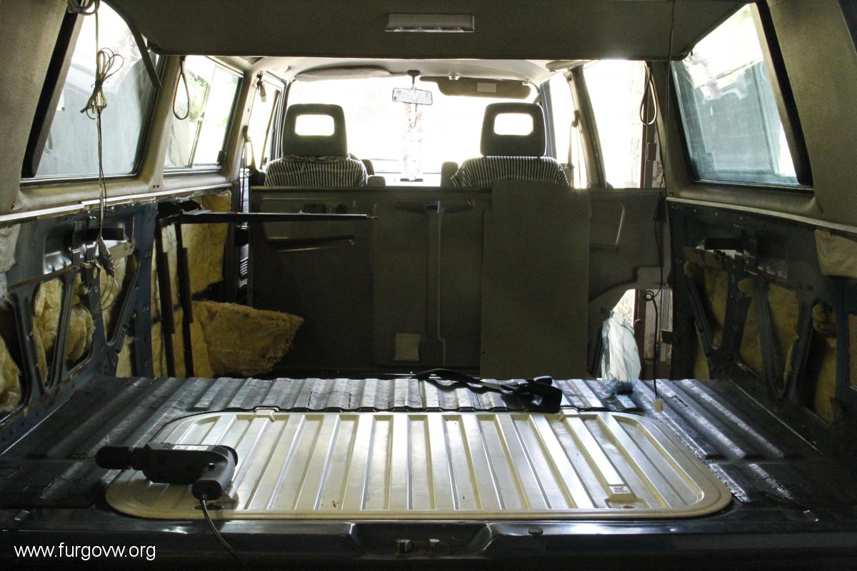

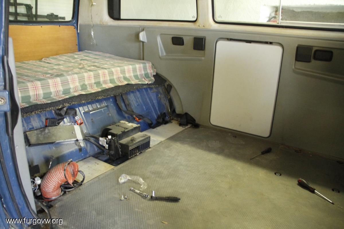

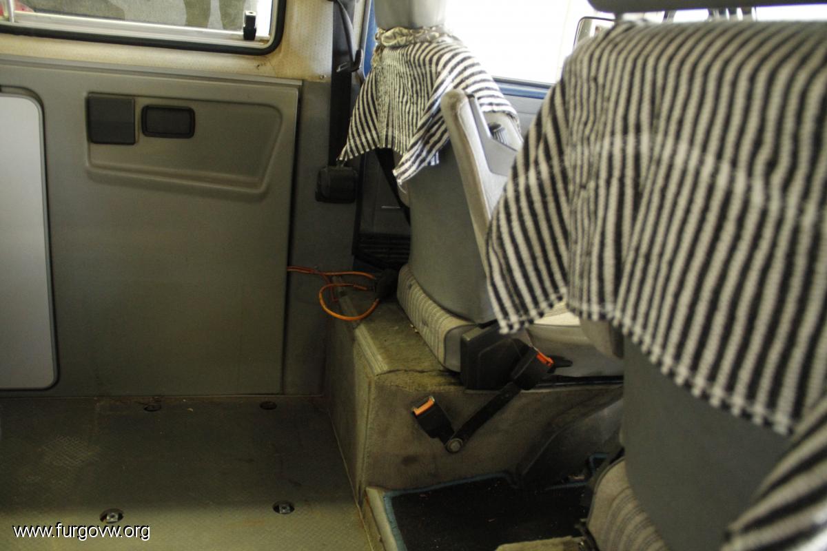

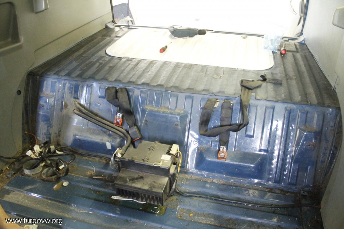

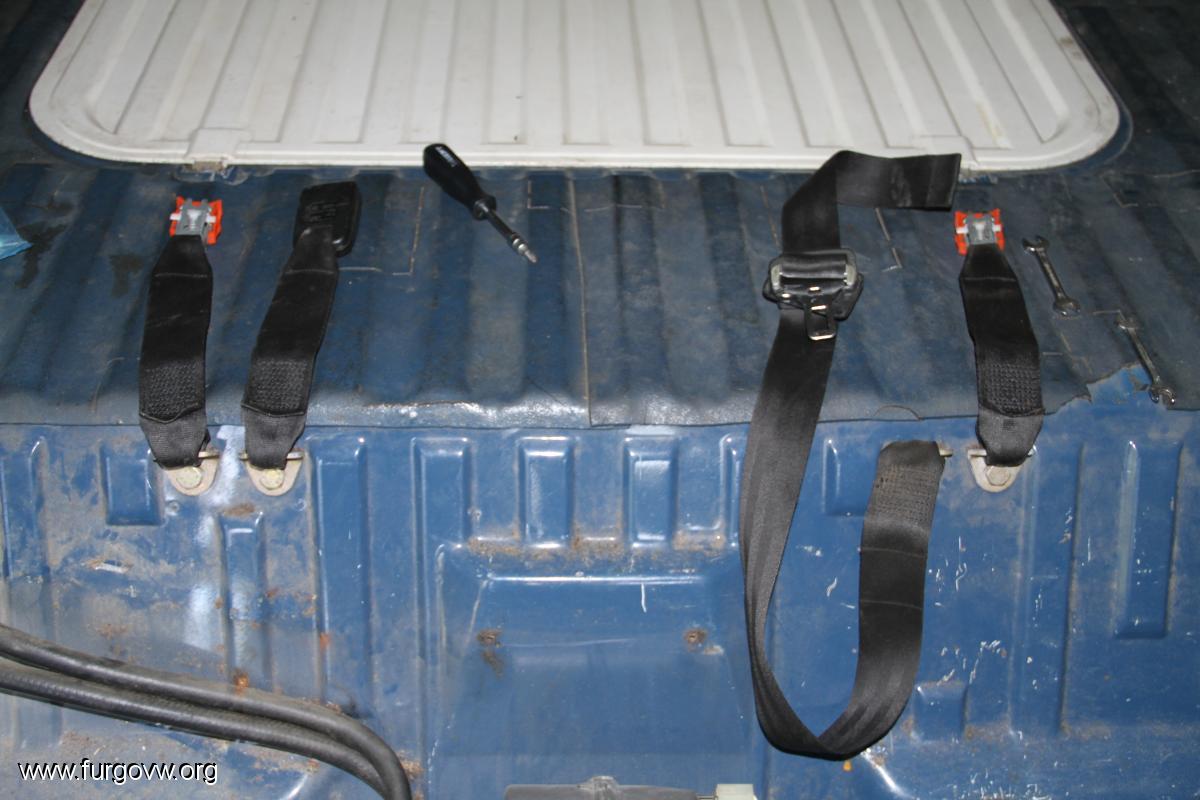

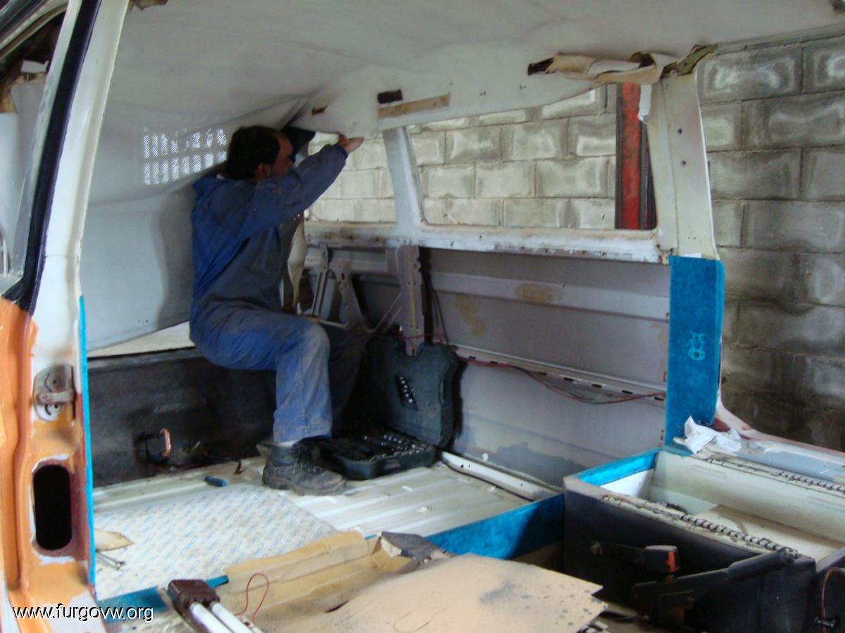

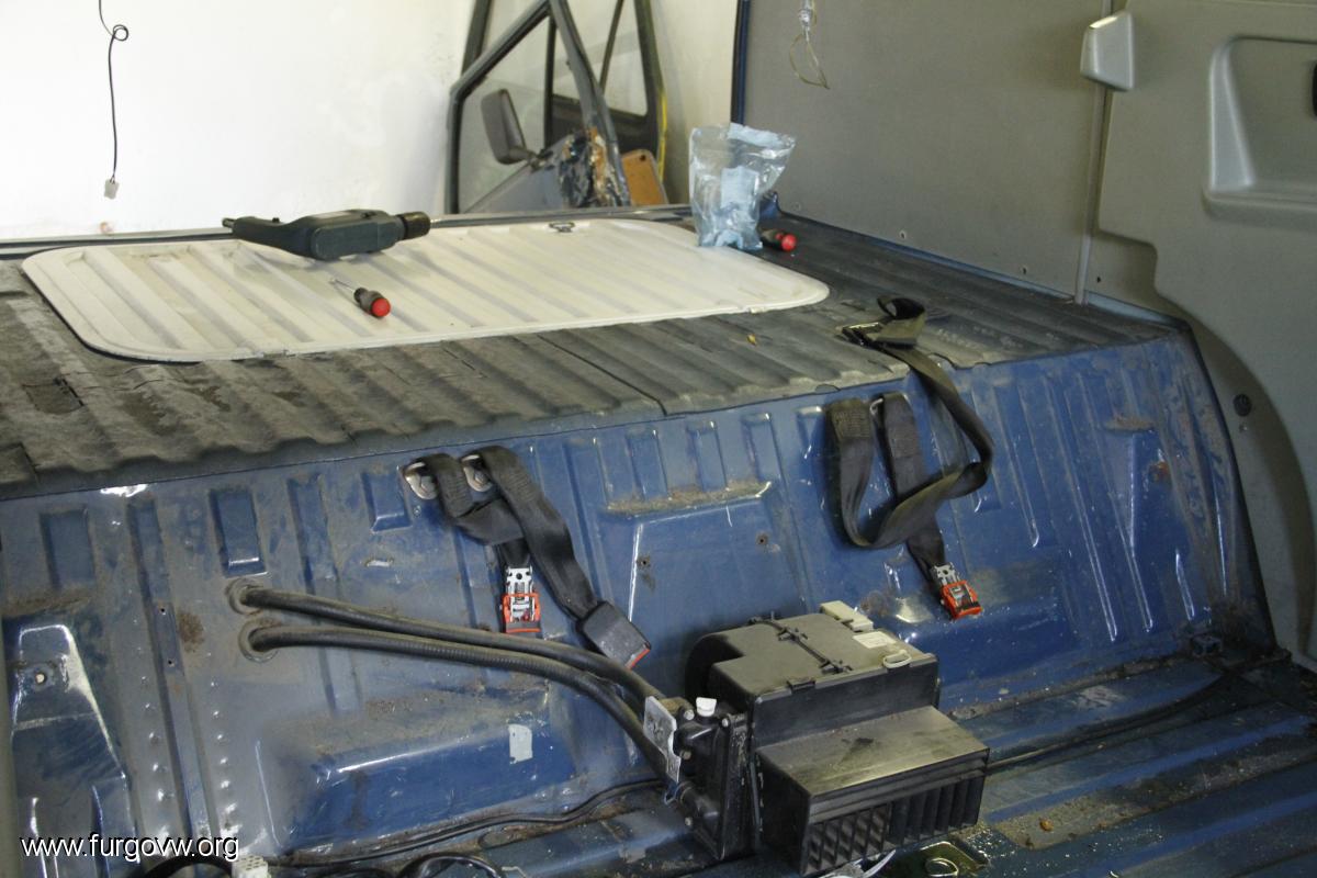

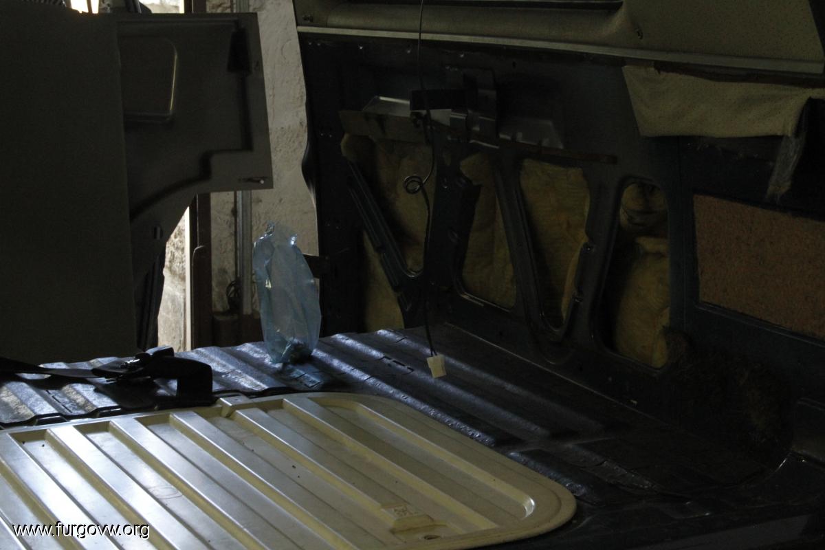

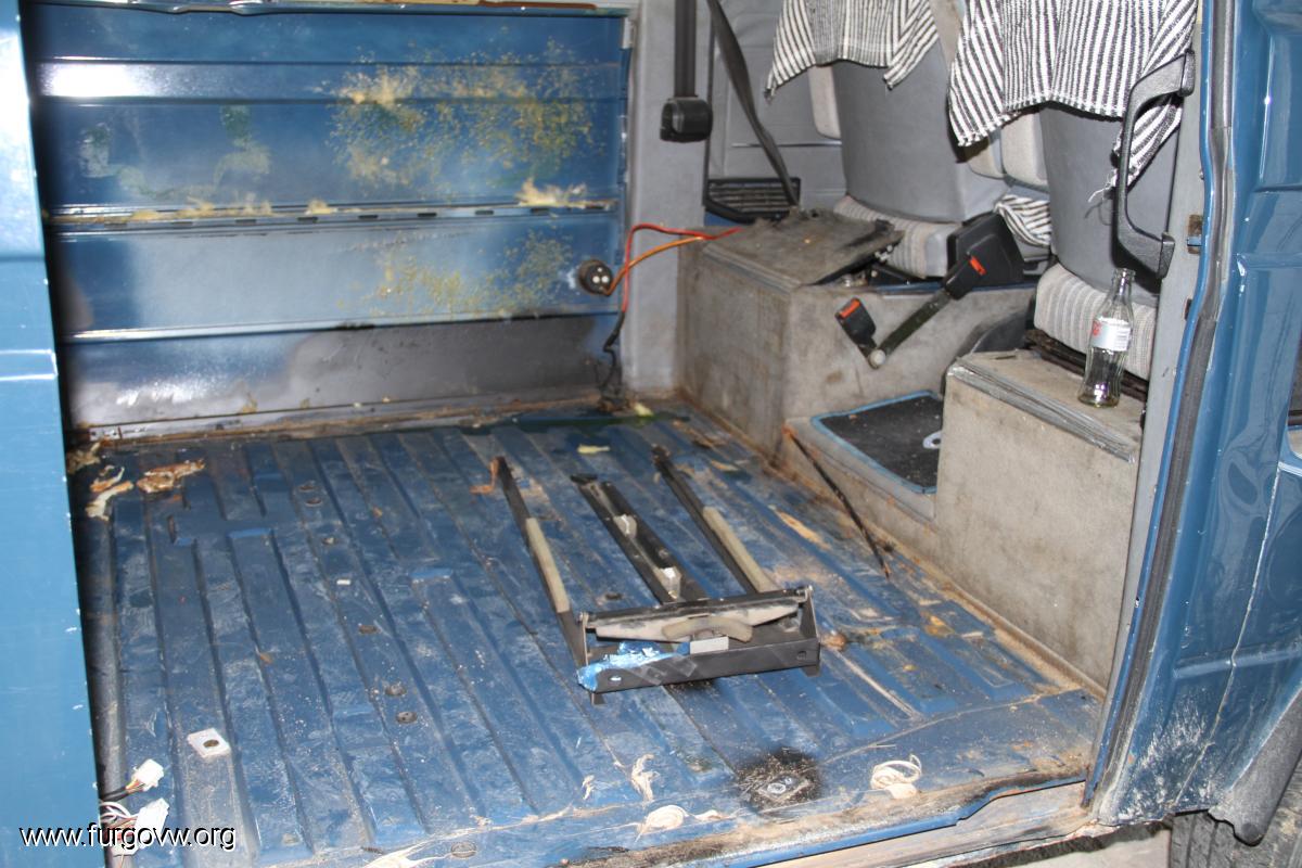

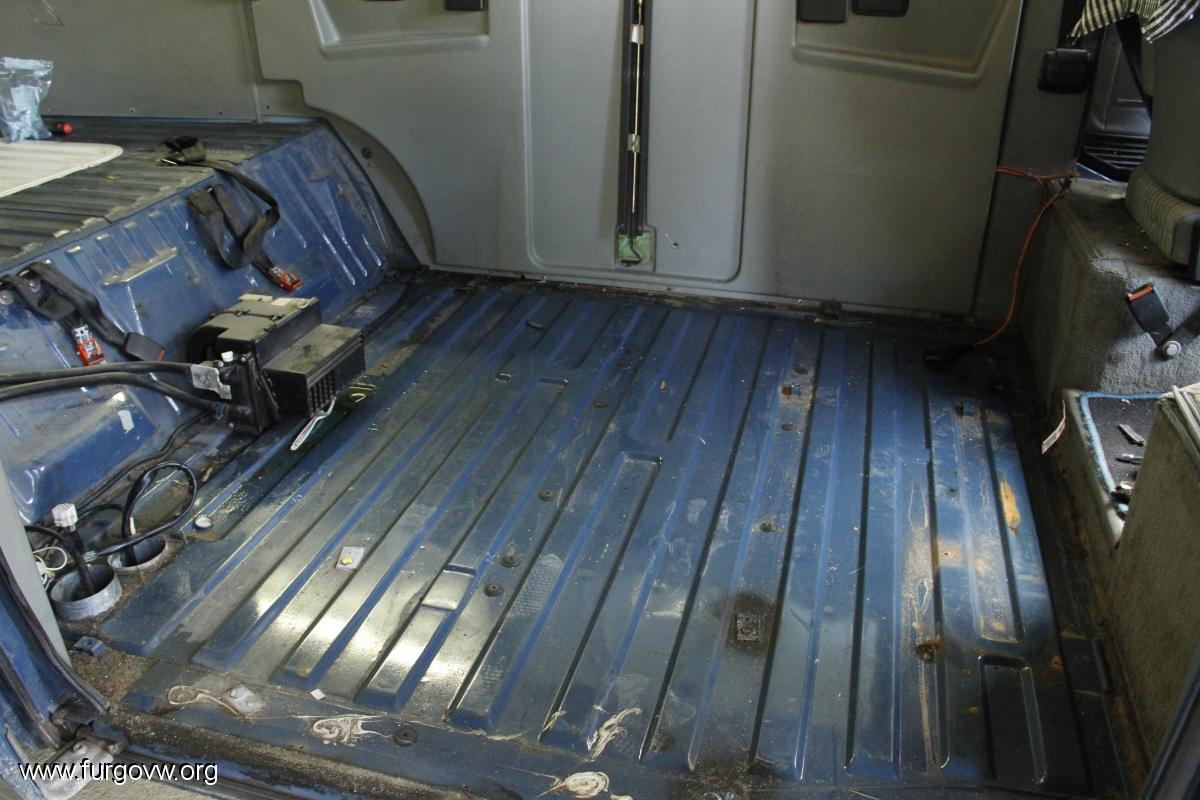

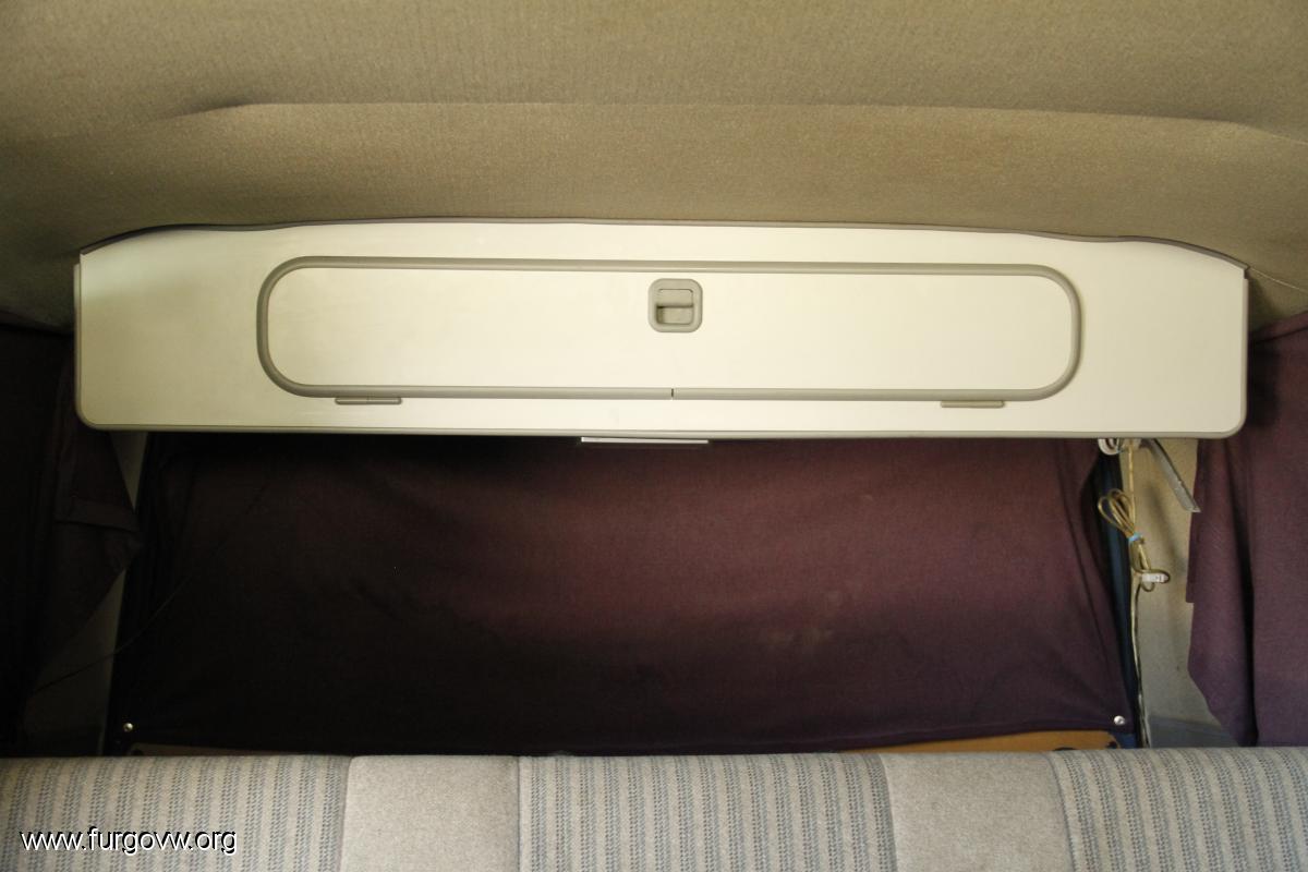

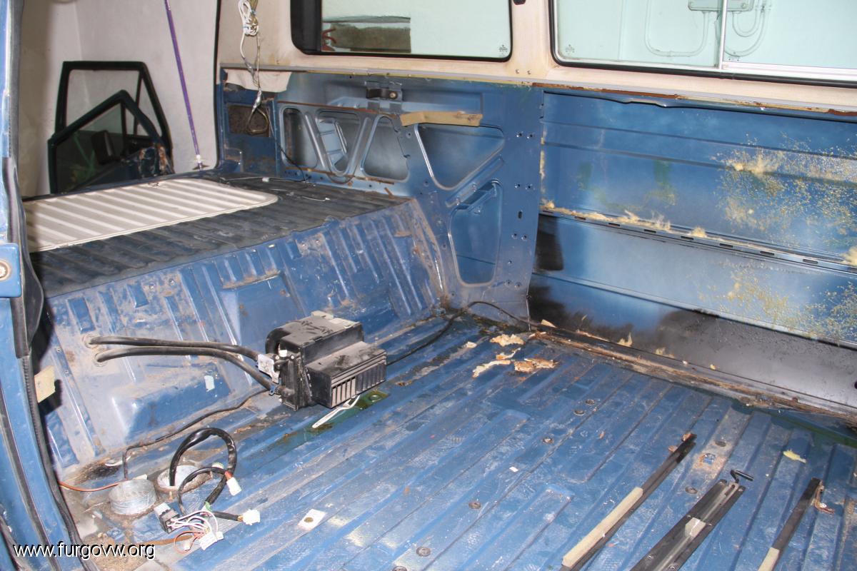

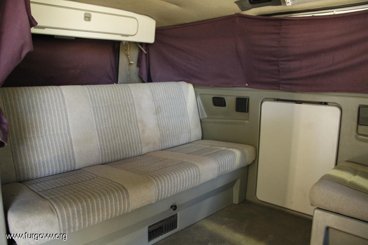

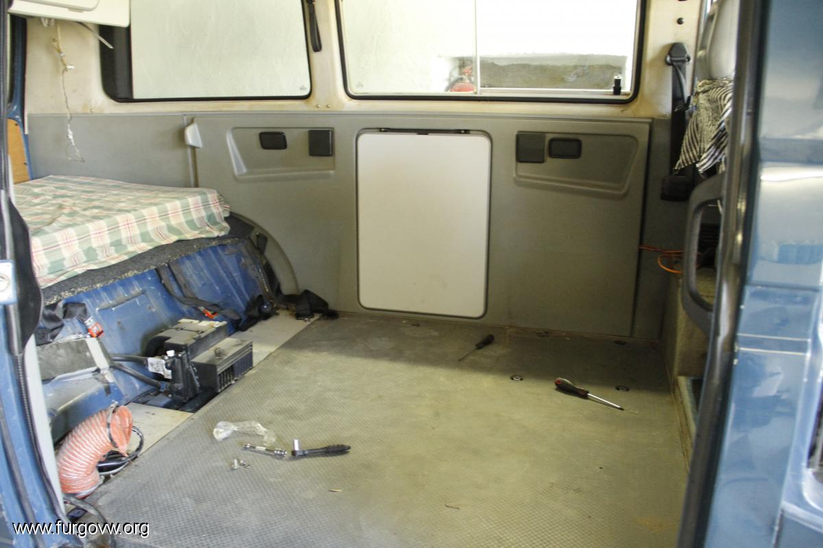

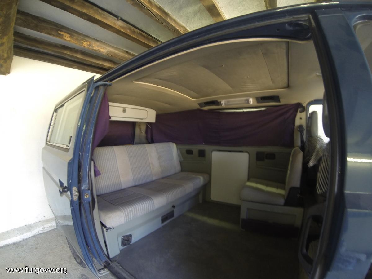

Bueno, pues el fin de semana este que subi otra vez a casa, con mi novia nos liamos a desmontar el interior de la furgo, suponiendo que todo el trabajo que llegue hecho al chapista no lo tendrá que hacer él, y algo nos ahorraremos.... estuvimos toda la tarde trabajando duro, y esto es todo lo que nos cundió, ahí van las fotos del proceso !
back to back fuera
asientocama fuera!
controles calefa fuera!
suelo fuera
paneles fuera
cinturones fuera y todo fuera!!

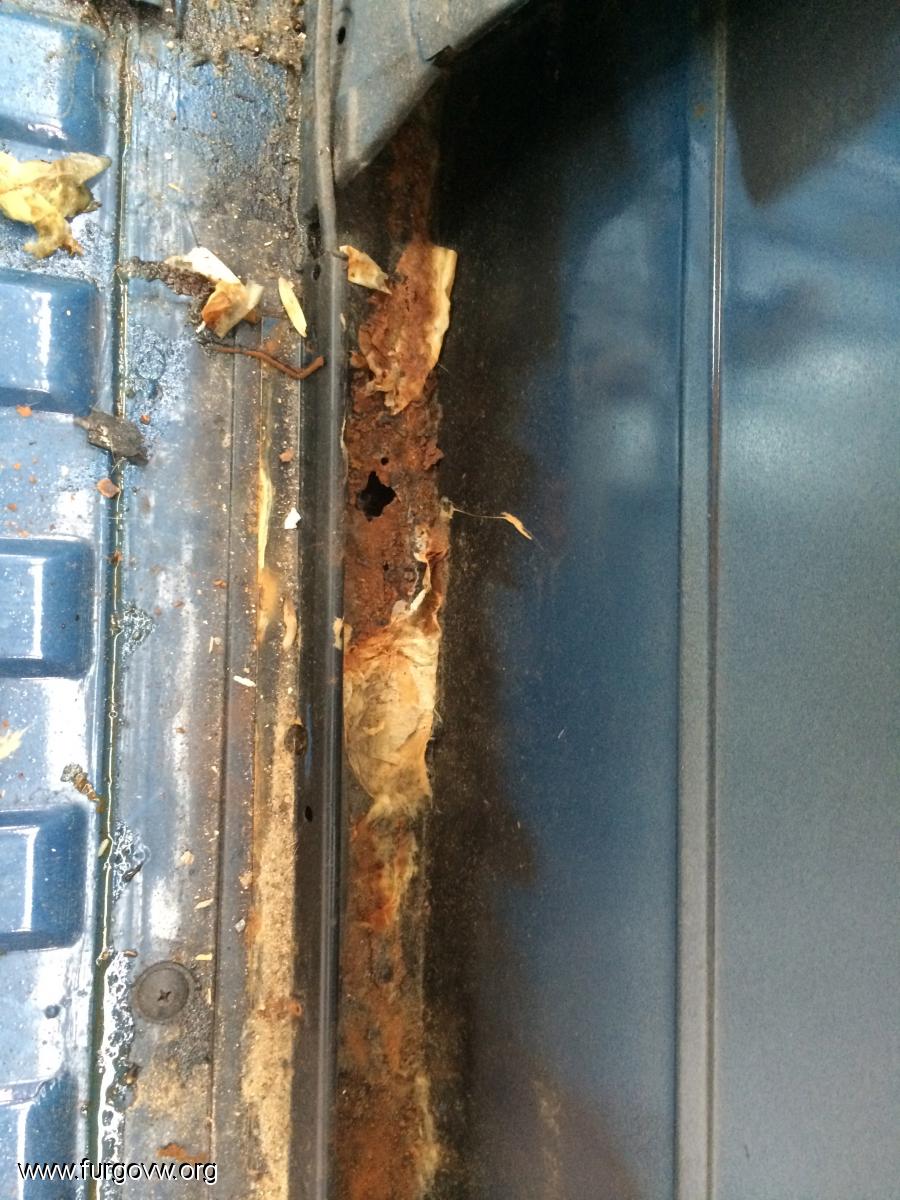

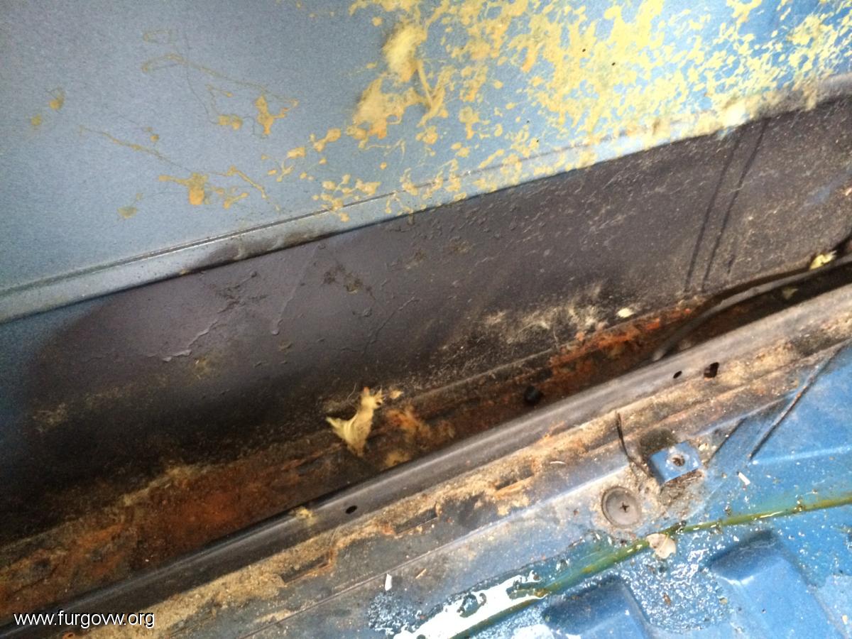

y aqui alguna sorpresita....  se ve que ya se habian desmontado antes, visto que habia pintura negra en spray por dentro ??? ???

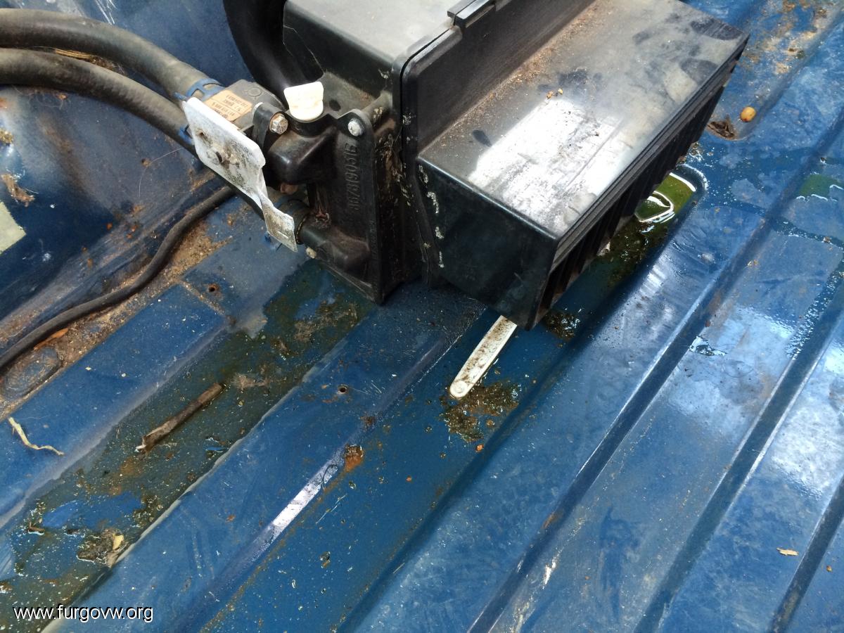

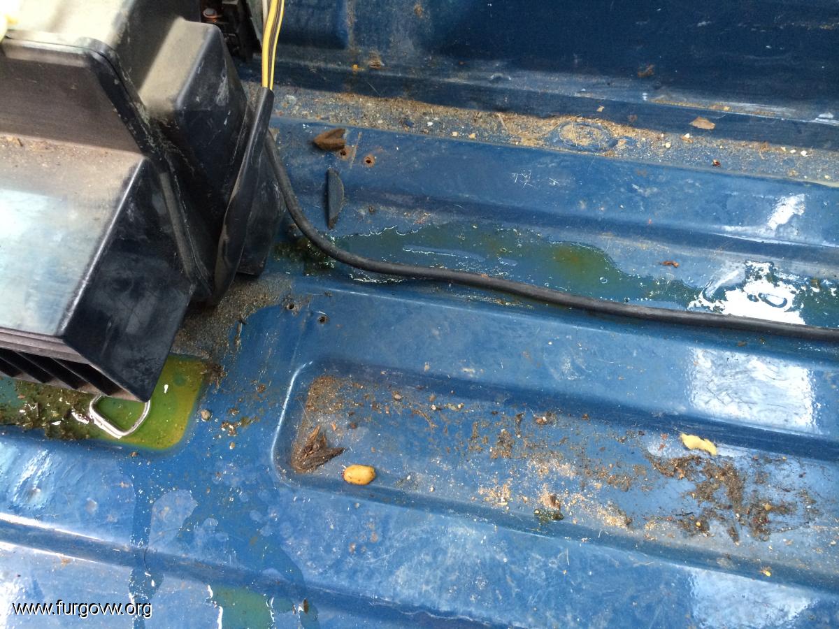

liquido refrigerante por ahí tirado ??? ???
y eso es todo! supongo que el siguiente finde que suba nos pondremos con pilotos retrovisores parachoques portabicis..... y la zona delantera del habitáculo!!  me empiezo a motivar que ya veo que pronto va al chapista, y la intención es tenerla para el verano, así que no podemos perder tiempo!!

menuda currada.... la calefacción trasera nosotros la anulamos, por ganar el sitio y por evitar el riesgo de la perdida de refrigerante esa que tienes por ahí....
Ares1487
Buenas tardes, yo tambien anule el radiador de la calefaccion posterior, para ello lo ideal es conectar los dos manguitos con un tubo en forma de U en lugar de taponar los extremos. Mi calefa comenzaba a perder por la llave de paso. Esto unido a que queria usar estos manguitos para un calentador tipo gofio no me hizo dudar en quitarlo cuando la restaure. Espero que pronto puedas volver a rodar. Un saludo.
Los amigos son como los radares, aunque no los veas estan ahí.
kram
Si, esto es algo que ví en el brico de Xavi y pensé que lo haría también, no la uso, ocupa espacio y si nunca se enciende sin quererlo sale un olor apestoso a polvo que tengo que ventilar todo... (y encima no es compatible con uno de los caramelitos que he comprado jejejej .baba)Lo que no se si me atrevo a hacerlo yo solito, ya que supongo que luego tendría que purgar otra vez el circuito no? alguien sabe como se hace?
Presentación de mi t3 syncro: http://www.furgovw.org/index.php?topic=238734.0
Ares1487
Buenas otra vez, para no tener que purgar el sistema puedes pinzar los manguitos para que al sacarlos del radiador no pierdan refrigerante. Asi, con unos sargentos pequeños o tenazas de presion aprietas los manguitos intercalando unas piezas de madera sin aristas para proteger los manguitos. La conexion entre ellos en forma de U la hice con unas piezas de cobre, espero que la distingas en la foto.
kram
si, lo veo, pero....al poner la U de cobre.. ahí quedaria aire no? por lo tanto tocaría purgar... no se no lo veo muy claro...   gracias de todas formas!!
Ares1487
Hombre algo de aire claro que entra pero es una cantidad minima que el propio sistema expulsa hacia el vaso de expansion absorviendo un poco de refrigerante del deposito de compensacion. Vamos que ni lo vas a notar. Si te quedas mas tranquilo despues de unos buenos kilometros revisa el deposito del refrigerante por si tocara rellenar algo. Un saludo.
