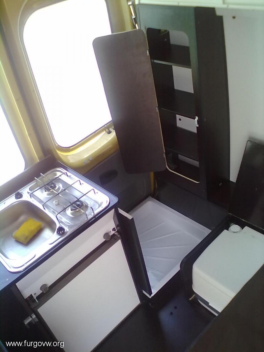

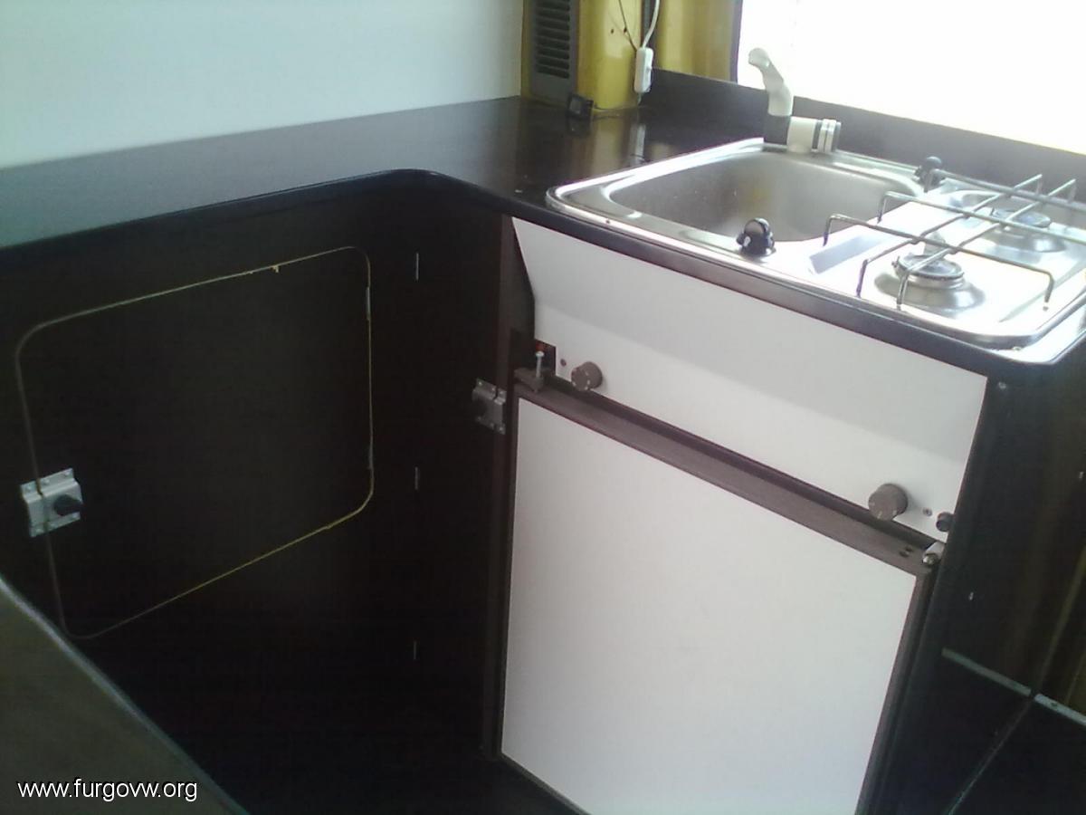

Pues hay algunos avances, ya está homologada, estaba esperando a hacerlo para montar algunas cosas más. He hecho un armario que va encima del paso de rueda, junto a la ducha, y ahora ando liado con el armario que irá a lo largo del lateral superior, con puertas correderas...
Lo q pasa es q entre el curro y la calor de estos días se hace complicado hasta pensar. Cuando la tenga más presentable pongo fotos.
Para dos la verdad es q se va muy bien, por dentro nos podemos mover sin muchas apreturas.
Lo de la puerta detrás es lo mejor, es mucho más cómodo para entrar y salir por ahí.

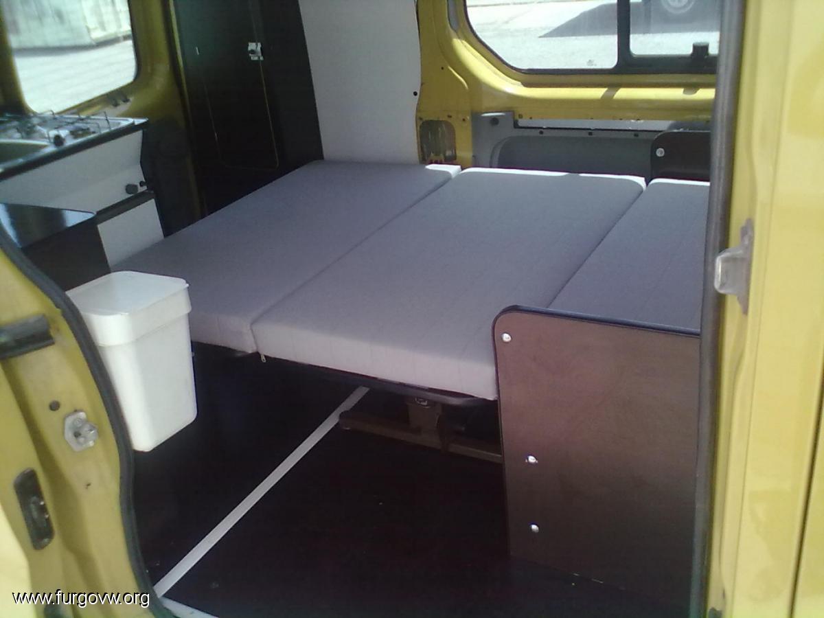

Una pega que se le puede poner es que para usar el wc con la cama desplegada hay q levantar el último tramo, y el otro q está durmiendo tiene que joderse... es lo q hay...

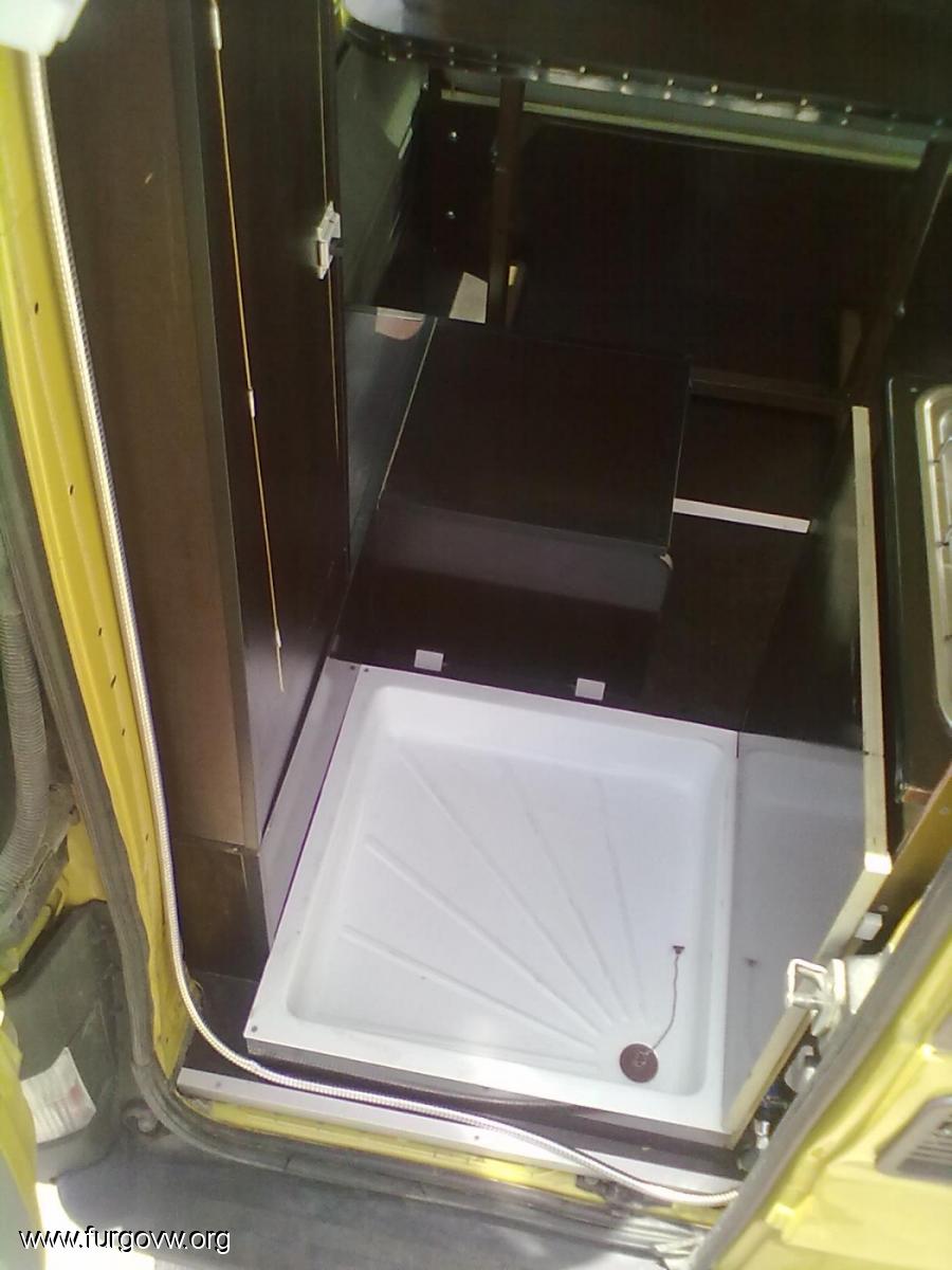

La ducha va guay, solo tengo q perfeccionar el sistema de la cortina, de manera q haya algo más de espacio para moverse. ah, y en verano tengo hasta agua caliente jejeje.

¿El poty no lo puedes dejar a un lateral a la hora de dormir?
Lo de las cartoneras de la passenger es lo mejor por el acabado que queda y si lo pillas en desguace saldrian a buen precio.Lo único que sera complicado pero nunca se sabe
un saludo y a disfrutarla y segun la marcha que asi se ven las necesidades de huecos, falta de armarios y demas...
Sí en un momento dado se podría hacer eso de mover el poti, a ver si ta saco fotos pa q veas como queda...

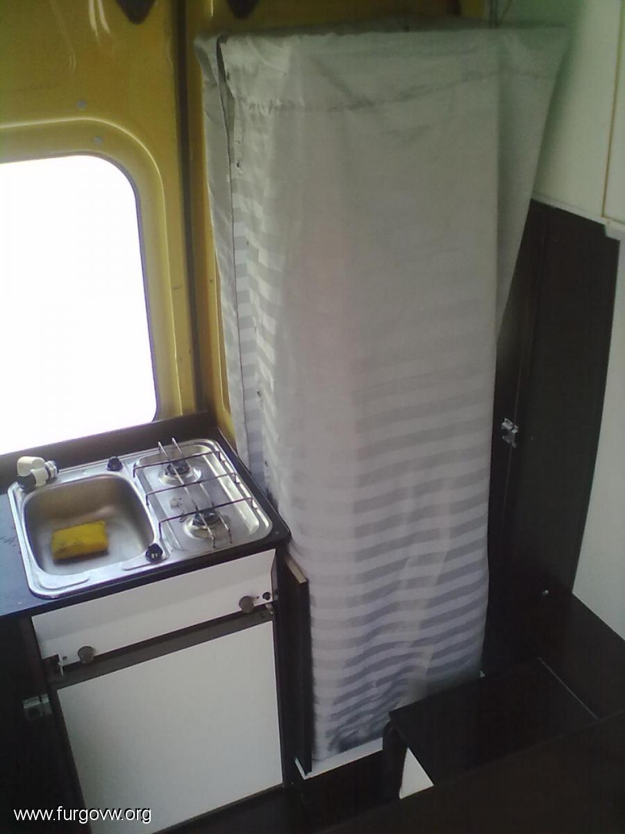

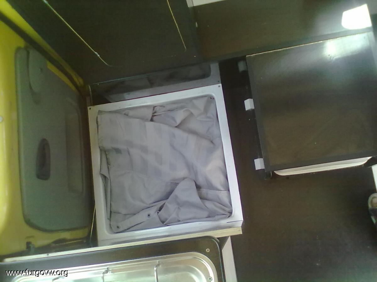

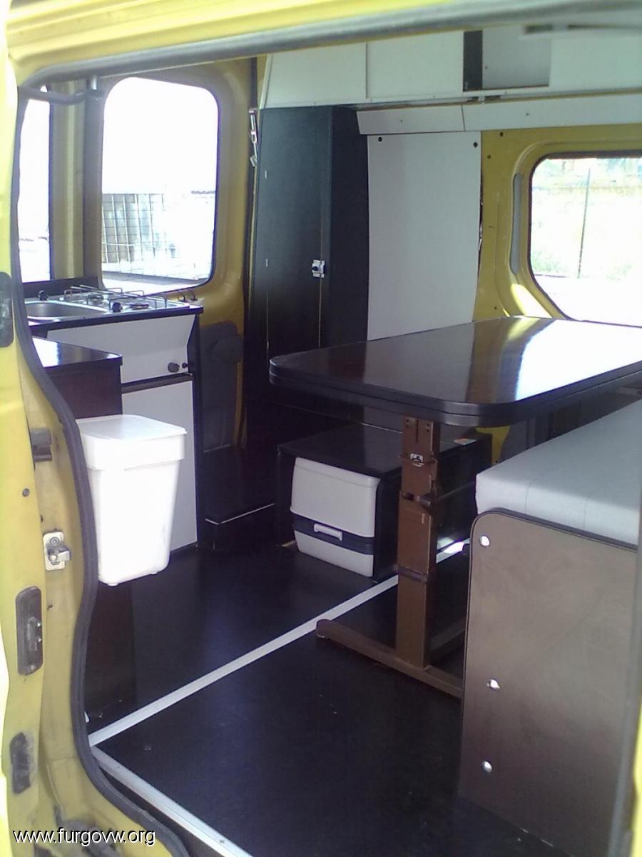

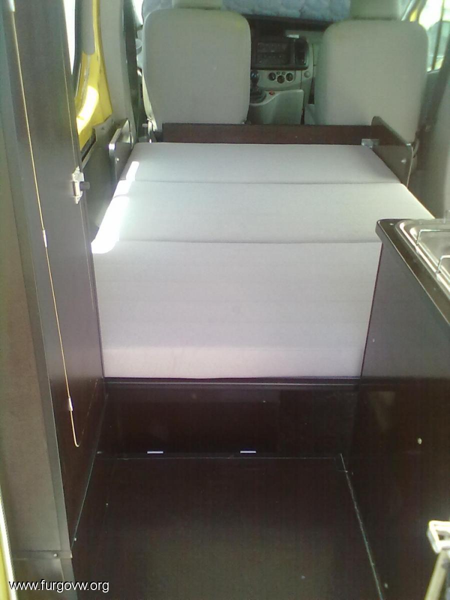

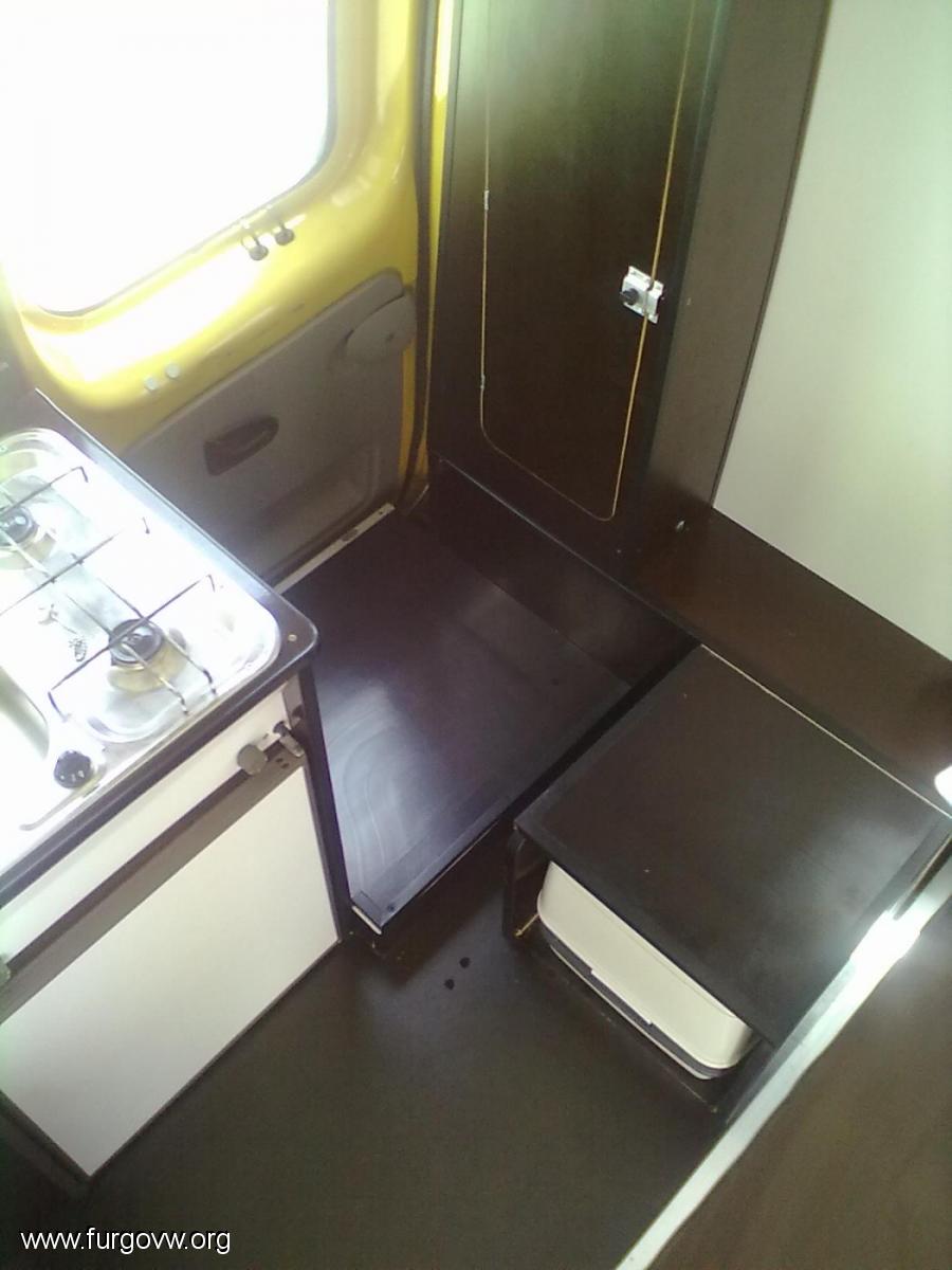

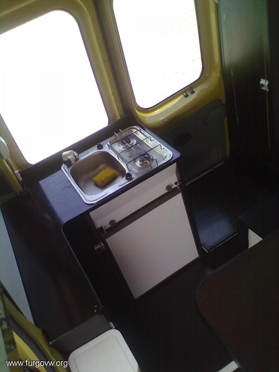

Algunas fotos de como va quedando...
La cama desplegada:
la ducha:
la cortina va dentro del plato:

Da la sensación de que la ducha queda un pelin estrecha?? no apto para regordetes. Pero bueno, para una L1H2 esta muy bien.

muy bonita manurro  :) la cortina va sujeta al plato con alguna fijación?

jeje, sí, es verdad es algo estrecha, es algo todavía por perfeccionar, por mi montaría un jacuzzi, en plan mtv tuning, pero es eso, el espacio es el que hay. eso sí, cuando encuentras sitio para aparcar, se te olvida... con la L2, 40 cm. más, ya no entras donde un coche
gracias.... la cortina por ahora no va sujeta, está en fase de ensayo, he pensado fijarla con velcros al plato para que no se escape el agua. lo guapo sería una especie de mampara enrollable, no sé si existirá algo parecido
