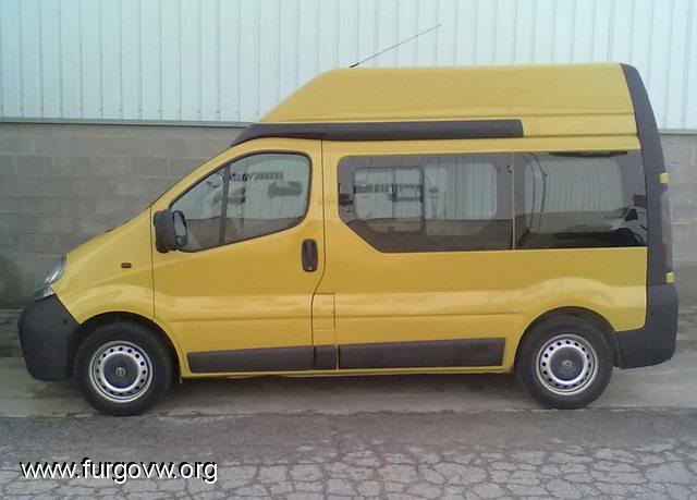

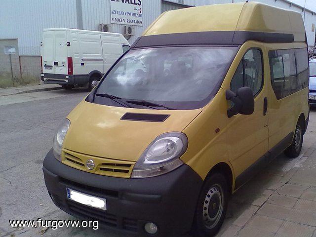

Es una Nissan Primastar 1.9 del 2003, corta y de techo alto. Es acristalada de origen, cosa que no he visto en otra furgo similar, clasificada como furgón y trae extras de serie como el volante de cuero y navegador (inexplicablemente junto a una radio de cassete...).

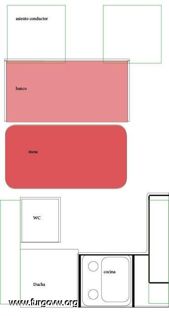

Totalmente vacía por dentro, las posibilidades eran muchas. Una de las premisas era la ducha fija (la señora obliga), con lo cual hay que salirse del esquema de la california. La caja interior es de 244 de largo y tampoco da para hacer algo tipo nugget, así que buscando buscando lo que más se acercaba a lo que buscaba era la campereve aubrac http://www.campereve.fr/fourgon_gamme-compact_aubrac.phtml, así que hice una interpretación cono lo que tenía basándome en este esquema:

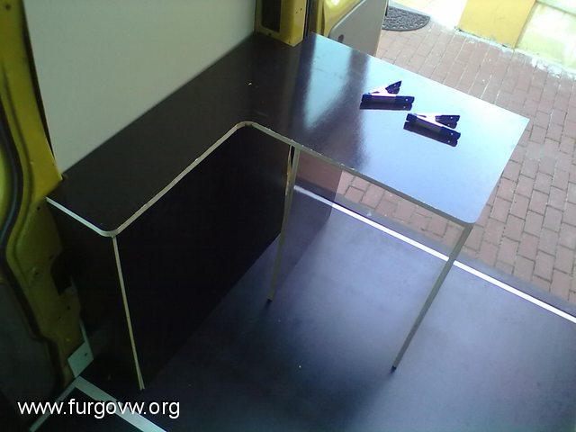

La cocina detrás en ele, y al lado el plato de ducha. El banco de asientos espalda con espalda al conductor, la mesa con pie abatible con dos tableros que se despliegan para hacer la cama.
Una de las cosas que me interesaban es tener dos entradas en la furgo, la corredera y el portón. Eso da mucha facilidad al aparcar en sitios concurridos, y hay que aprovechar ese portón tan grande. El plato de ducha está oculto, y cuando no se usa se puede pisar encima sin problema y pasar por ahí. La cortina y la estructura que la sujeta irá en el hueco de dentro.

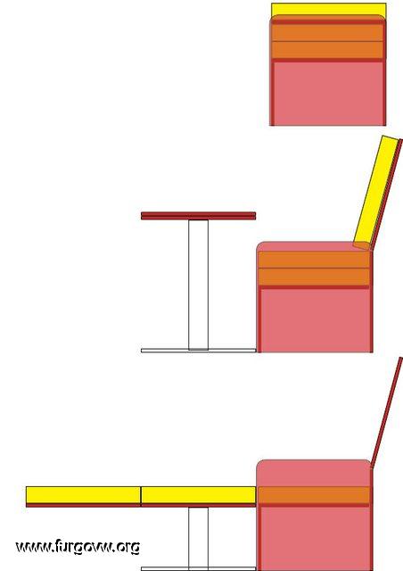

Dos plazas, (no necesitamos más y no hay pasta para homologar más). El esquema del banco, es este:

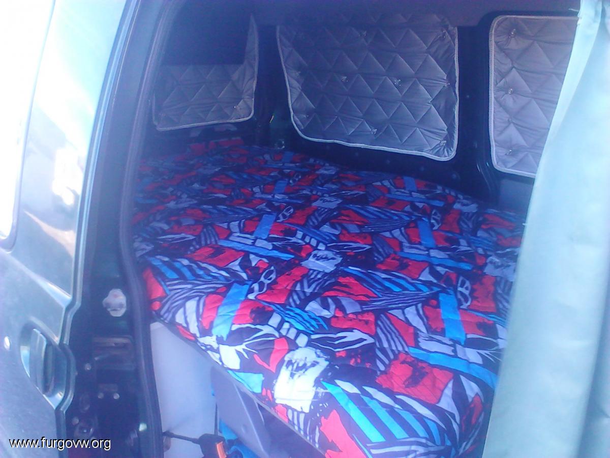

cerrado en posición viaje, abierto para sentarse, y desplegado para dormir. los colchones en tres piezas

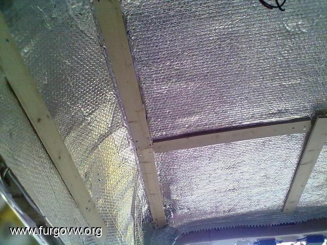

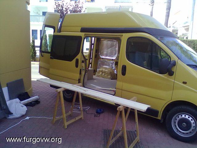

Panelado y aislamiento primero, básicamente aislante de aluminio en capas y panelado en tablex. Algo dificultoso por las formas curvas de algunas zonas.
Suelo con aislante acústico y tablero fenólico. La furgo va montada casi toda en tablero fenólico de 9 y 18, chapada en marrón oscuro, que encontré a buen precio.

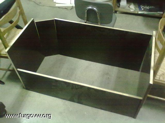

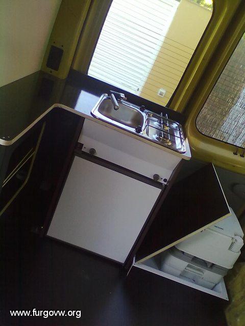

La zona de cocina, en construcción:
Ya casi terminada y con el plato de ducha al lado (el wc no va dentro ahí dentro). El frigo es trivalente.

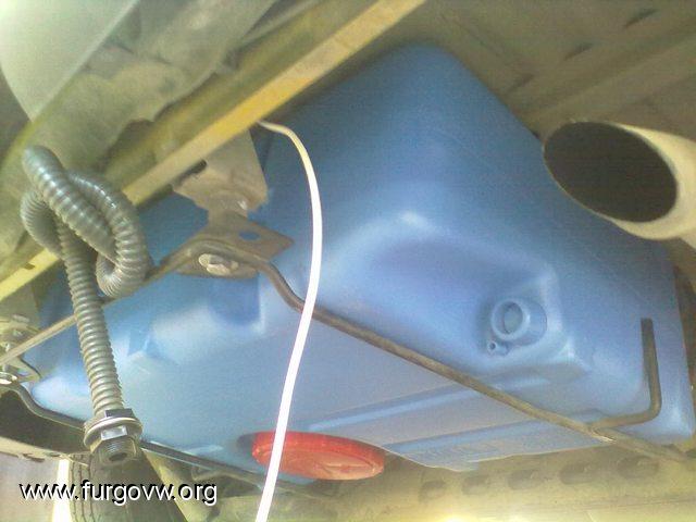

El depósito de sucias encaja perfectamente en el soporte de la rueda de repuesto. Me buscaré un kit antipinchazos por si hay problemas.

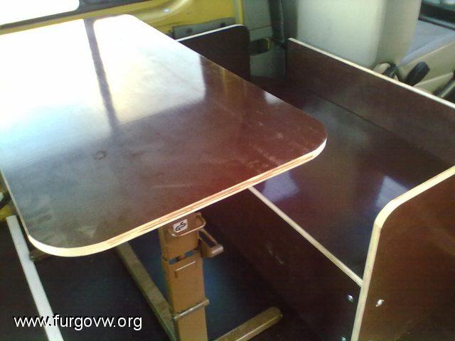

Después, encajando el banco (ya puse antes el esquema de como funciona):

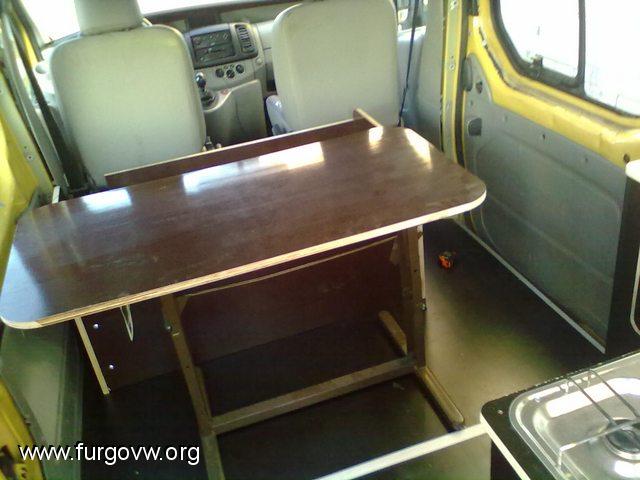

Montado en la furgo, con el pie de mesa, aun sin terminar y de aquella manera, para ver como queda:

El deposito de aguas sucias¿ de cuantos litros es.?
La verdad que poner un arcon de roulot donde pones tu el tuyo te daria dos o tres plazas mas de viaje.Y al invertir el armazon se podria comer como lo tienes tu.Lo digo porque la homologacion es una pasta y te va a costar lo mismo que si lo homologas con el armazon y cuatro o cinco plazas.Sin embargo el dia de mañana necesitas una o dos plazas mas  tendrias que hacer otro proyecto que te costaria lo mismo(doble gasto)
Lo digo porque aunque ahora no necesites más plazas, si las tienes las vas a utilizar ya que valen para viaje al poner cinturones ventrales.La cosa son las pelas del armazon.

La verdad es que sí, lo ideal sería tener plazas detrás, pero es q se va de presupuesto. Tendría q ponerlo con guías al estilo de la campereve, y mirando adelante en posición viaje, creo q te refieres a esto no? El asiento de roulot te permite esto? es decir, cambiar de orientación adelante-atras? viendo precios de roulot con las guias se me va a unos mil pavos, y ya es demasiado. Había pensado poner el asiento doble del copi, y así tener al menos 3 plazas, pero al no poder abatirse no puedo abrir el respaldo del arcón, es jodido. Lo mismo algún brico para poder abatir ese asiento, no sé si será posible...
el depósito es de 70, es de fiamma, y encaja exacto en el hueco de la rueda

Lo suyo es con guias pero tambien se puede poner sin guias.La cosa del armazon es que sea homologable para poder usar mas plazas de viaje.El asiento roulot yo le llevo con guias en direcion de la marcha pero lo he dejado preparado para poder comer al reves ya que los herrajes de roulot te invierten el asiento de forma que el respaldo se vuelve asiento.Podrias llegar a montarlo con el armazon ,los herrrajes y los cinturones(a mi me hicieron un 10% del precio de su web.El armazon seria dejarlo fijo justo detras de los asientos delanteros ya que al hacer la cama sale un poco mas adelante, el hueco de las piernas del armazon al hacer la cama quedaria cubierto por esta.Para comer se invierte los herrajes y listo, pero claro serian herrajes, armazon y cinturones menos el 10%(son pelas).Yo  lo decia por el dia de mañana no pagar otra homologacion.El uso que le darias extra,valor de la furgo tampoco es el mismo yo creo ...Pero es dinero extra.
Lo del deposito ,  ya lo hablamos de ponerlo ahi, lo que no me parecia que entrasen tantos litros.Yo he puesto el de limpias en el maletero , pero si necesito mas maletero pasara a los bajos lo que le pondria es una resistencia para el invierno.
