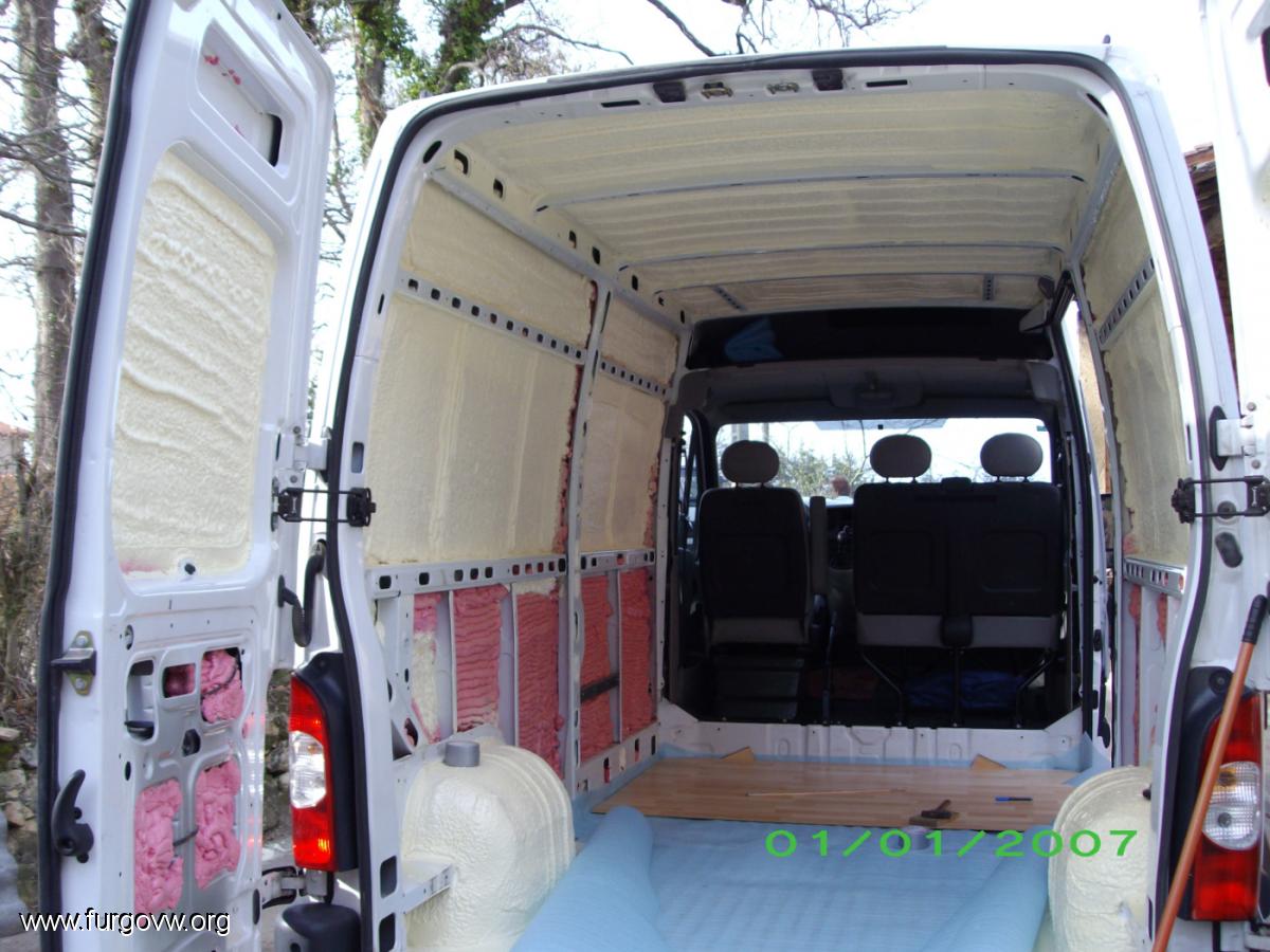

Hola: agradecería me dierais la opinion para aislar con lana de roca pegada a la chapa y luego 2 cm. De poliuterano proyectado. Y sobre esto paneles de madera tanto para aislar como para decorar.
Me lo ha recomendado un amigo que se dedica profesionalmente al proyectado.
La lana de roca quedaria totalmente cubierta por la espuma con lo que se evita respirar restos. Ademas me dice que lo mejor para evitar la condensacion es el poliuretano proyectado. Que se pone en las naves industriales precisamente para evitar la condensacion.
Lo de que provocar que se abombe la chapa me dice que eso es si en un hueco se echa un cantidad desproporcionada como el material da de si por algun lado tiene que expandirse. Pero que sabiendo aplicarlo no hay ningun problema.
? Hay alguien que haya optado por esta opcion y pueda darme su opinion?.

Tu amigo te odia?  ;D
El panel de lana de roca comercial que vas a encontrar tiene sobre 5 cm de espesor..... y no se adhiere a la chapa.
Despues le vas a aplicar a la lana de roca 20 mm de poliuretano???????
Osea tenemos 7 cm que en los dos laterales sumados son 14 cm.....  .confuso2 .confuso2 .confuso2
Y encima eso es como un flan.... .loco2 .loco2 el poliuretano rigido sobre la lana blanda?????
Y luego como panelas???? sobre la espuma irregular?
Dile a tu amigo que te ayude con todo este tinglado..... ;) ;)

yo soy profesional del sector del proyectado y claro mi furgo esta asi.proyectar sobre lana de roca nooo(urocamper tiene razon)
ademas el proyectado tiene que ir directamente sobre la chapa asi no queda lugar para condensaciones.
ademas haciendo un proyecto de temperatura que tengamos dentro y otro de el exterior proyectaremos el grosor necesario(yo 2'5cm)
la espuma tiene fuerza de expansion pero no para doblar chapa de furgo,eso se indicara para tabiques de obra que son mas debiles.
si se quema que tarda muucho es nocivo claro,pero como cualquier aislante al quemarse,por cierto aunque tiene certificado para el fuego la hay
inifuga para mas grados.si le doy a tu amigo la razon de que el mejor sistema de aislante que se puede aplicar al quedar todo en molde y pegado(libre de oxidacion por camara de aire).
