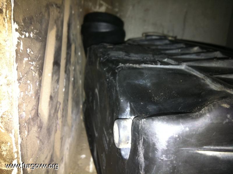

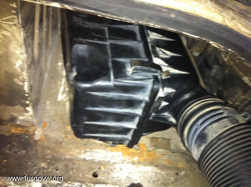

gaby eres un maquina hola luis charco que tal buen curro  pero yo lo llebaba asi y me retardaba el turbo sin veneficios y lo tube q cambiar ,yo me he echo un apaño ;D parecido al tuyo gaby  pero sin deflactor externo  yo boya a hacer el corte en el exterior de la carrocería y voy a poner la entrada de capo de  un ford scort rs turbo yo me he fabricado las canalizaciones internas  con plancha de aluminio de 1mm y he colocado el intercooler igual que tu gaby  yo he utilizado el de una scenic 19dti del 2001,he cortado el colector de admisión poniendo la boca mirando hacia arriba y de esta manera he conseguido un mínimo recorrido de tuberías y practicamente recto ,he cambiado la batería de sitio y el filtro de aire que se a sustituido por uno de golf 3 con alguna modificación y puedo decirte que aun sin la entrada lateral de ford se nota un huevo también quiero ponerle un electroventilador de suzuki gsxr 1000 con un termostato en la parte inferior del radiador para que extraiga aire caliente llegado una temperatura¿¿alguien sabe cual es la temperatura óptima de trabajo de un intercooler??gracias y que mal me explico hay unas fotillos ,de momento estoy parado en el tema estoy convaleciente de un accidente con el coche cuando termine la reavilitacion pondré mas fotos [/img],saludos

hay que andar despacio con el coche thc, solo se puede correr con las furgos, te lo tengo dicho,  muy bueno tu trabajo, me as sorprendido, aunque lo de cortar por fuera la chapa no me acaba de combencer,,,saludos

jajajajaj gracias por elalago  .ereselmejor,no cojo nunca el bmeta y para un dia que lo cojo lo cargo  .loco2 pero bueno ,se quedo en un susto ,ami esque personalmente me gusta la entrada lateral abajo .loco2 pero he de reconocer que tu sistema es cojonudo eres un crac

aqui pongo unas fotos del filtro de aire como a quedado con las reformas echas ,he cambiado la boca de entrada de aire del fitro para que tome el aire lo mas frio posible al ponelo tumbado hay que qcer unos agujeros para que el agua salga y tapar el original[/img]

Vaya me estais dejando estupefacto ,va a ser dificil superar estas dos maravillas ,pero ya me habeis hecho dudar de mi posición ,así que voy a hacer un estudio de temperaturas y rendimientos y os contaré .
