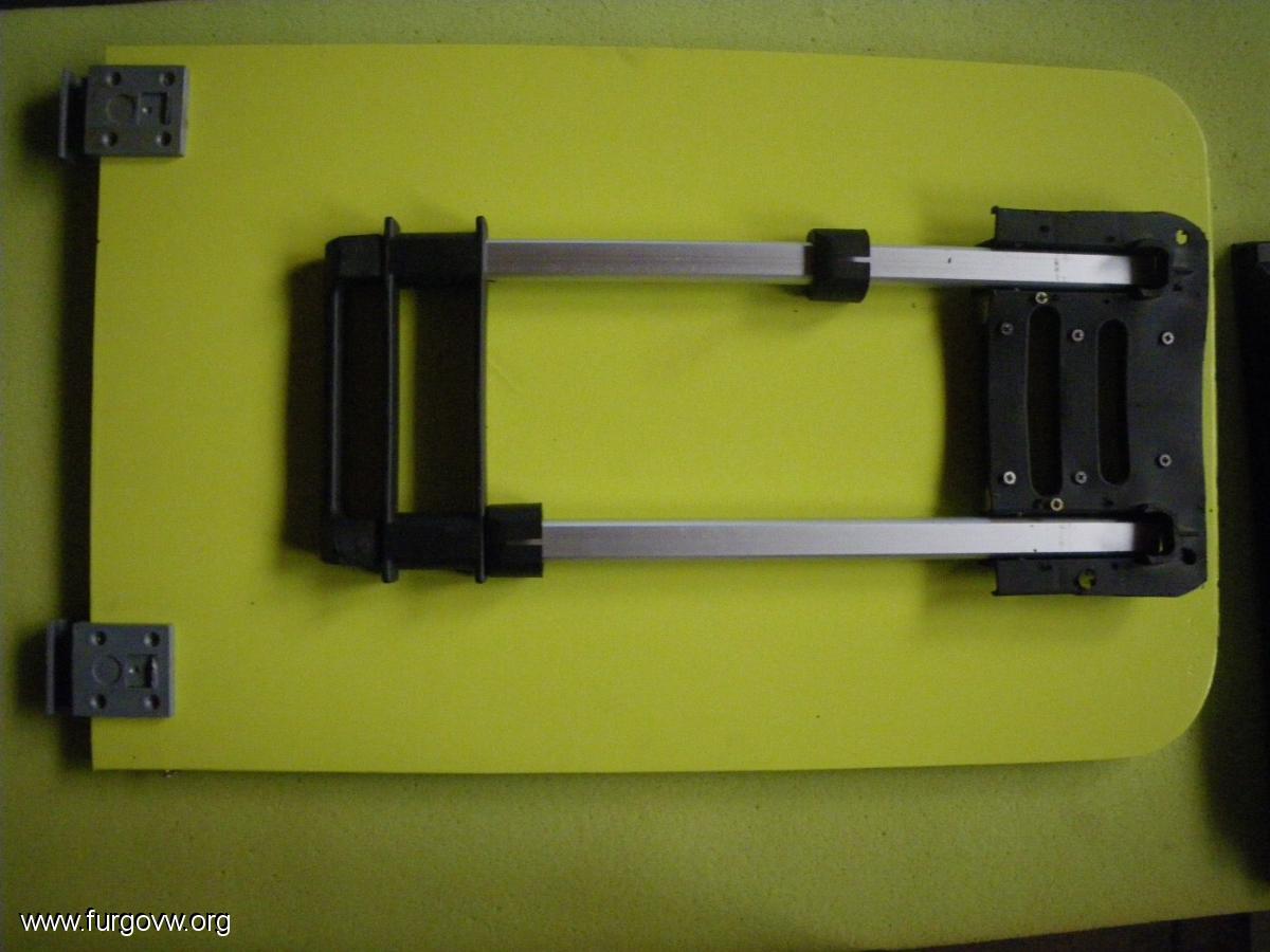

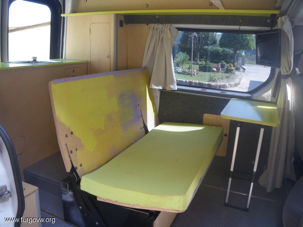

Las patas de la mesa estan recicladas de la mochila del cole de mi sobrina.Es muy practica .
fandelat3
Cuando  puedas, puedes poner una foto de las patas abiertas, es por curiosidad, ya que yo había tenido de estas mochilas, y es para ver cómo te las has ingeniado, para transformarlo en patas.
Sobre la furgo, sigue así, que falta muy poco para terminarla  .ereselmejor .ereselmejor

El tocho gordo negro de plastico es donde iban las ruedas.Despues es extensible(las corte a la media deseada, en este caso me sobraron 11 cm) la piezas de plastico que una esta en medio y otra retrasada , son moviles, para fijar cunado estan las patas desplegadas.En posicion recogido hacen un click y quedan perfectas en el uso .
Ya te saco fotos

Cita de: fandelat3 en Septiembre 03, 2012, 21:23:43 pm

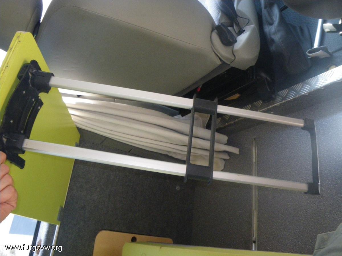

Desplegada y con los cepos puestos(le añadire dos pasadores en la zona negra del centro).Con una mochila se podrian hacer dos patas individuales. :(
fandelat3
Que guapa te esta quedando  .ereselmejor .ereselmejor .palmas .palmas
Y GRACIAS por la foto de las patas de la mesa
