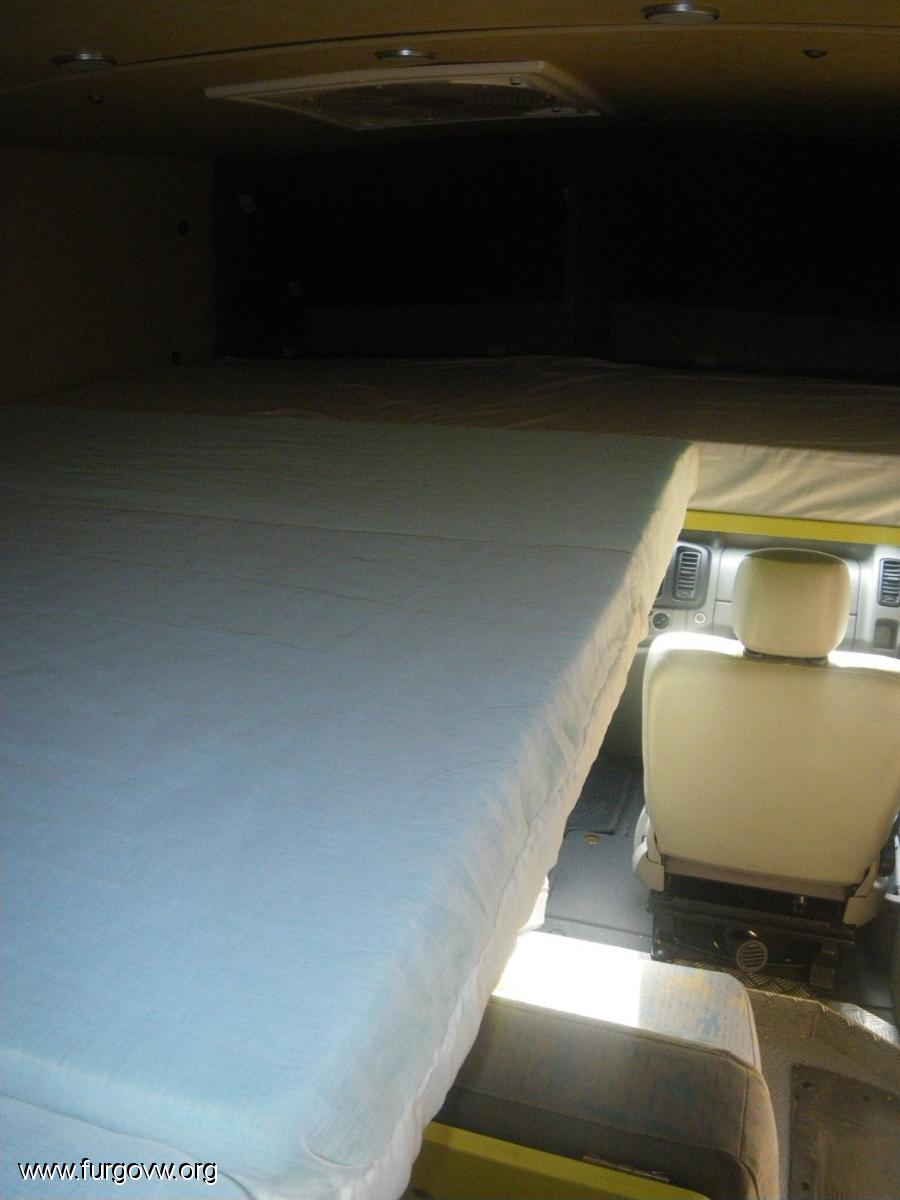

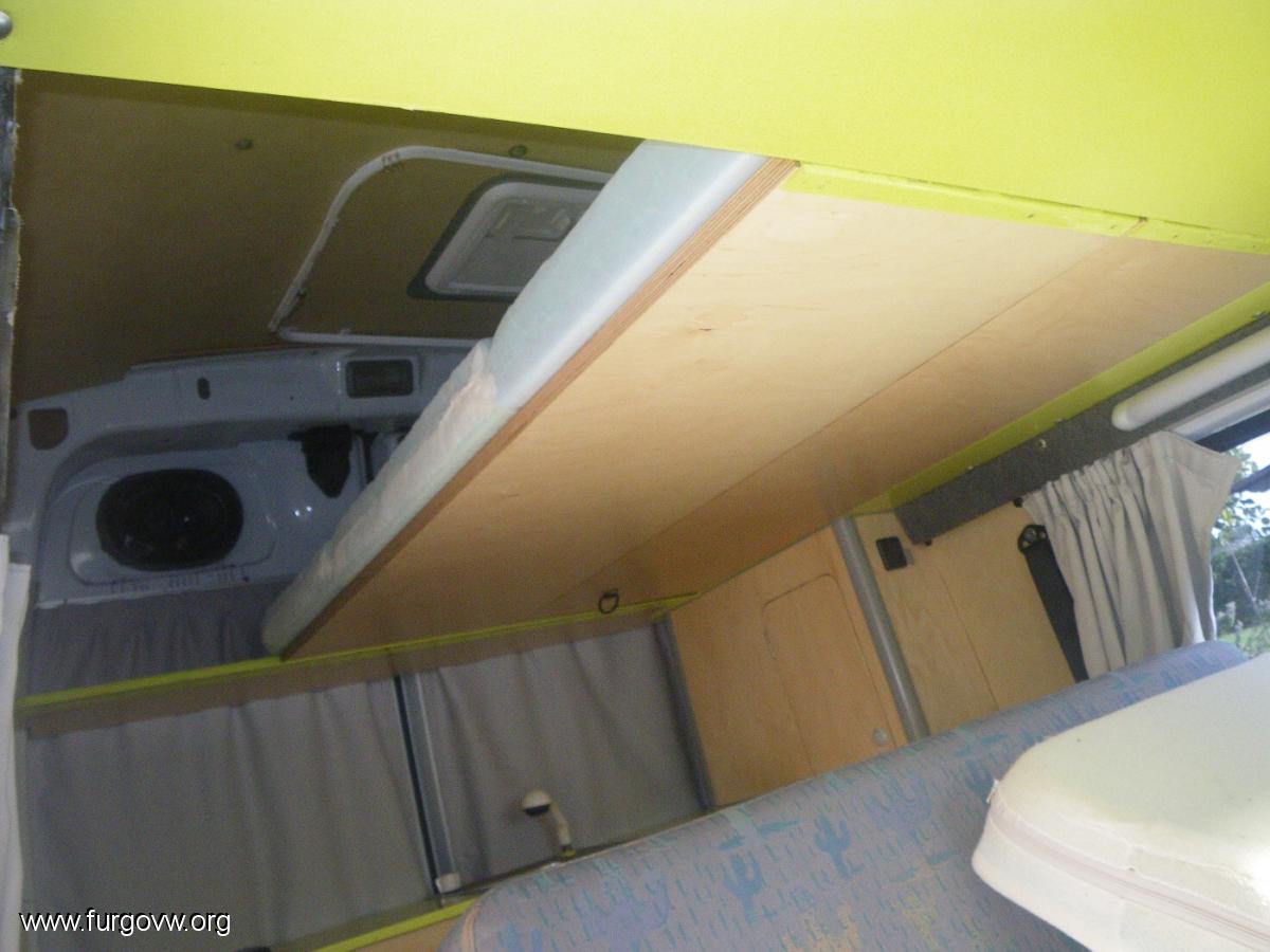

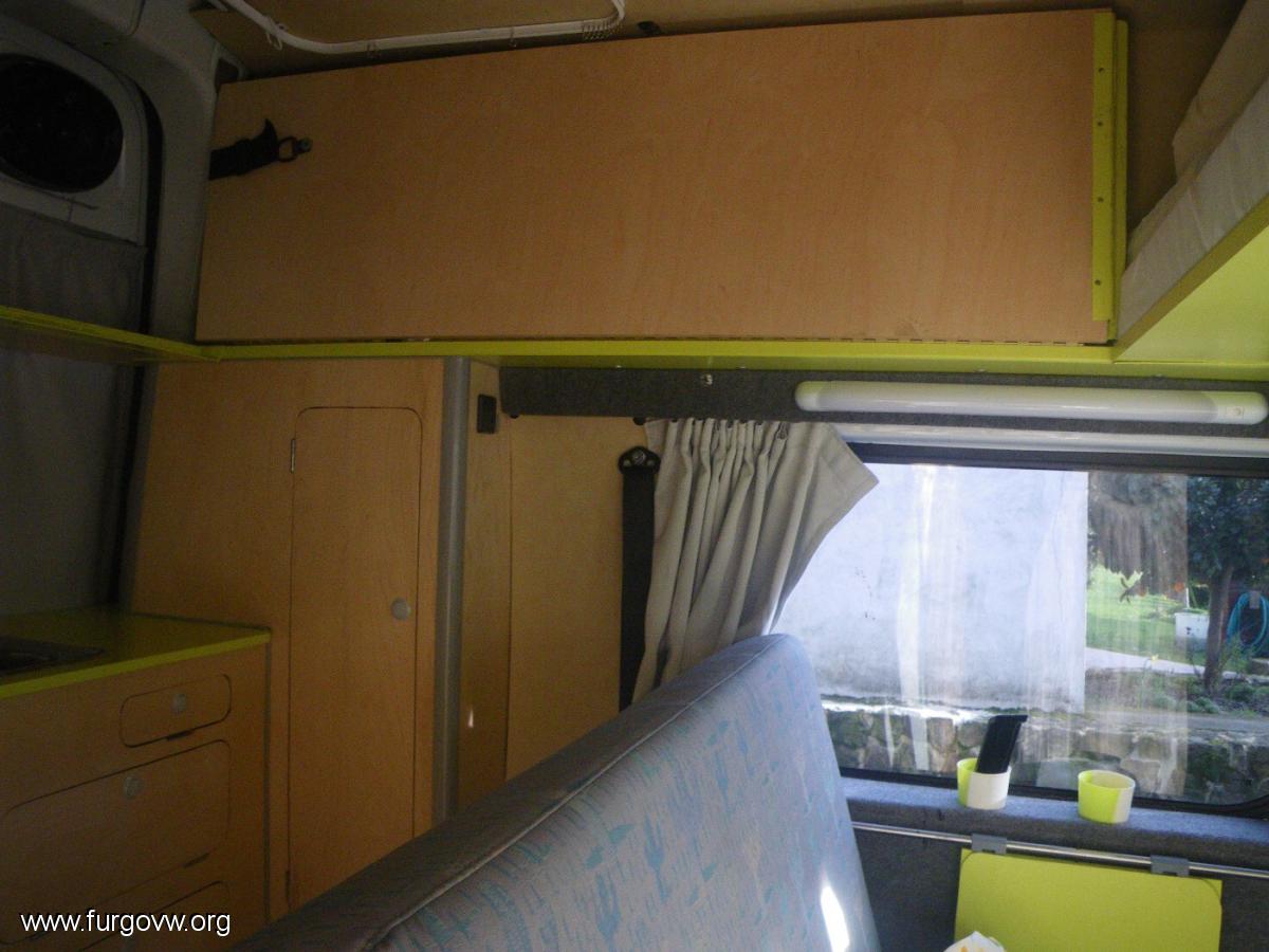

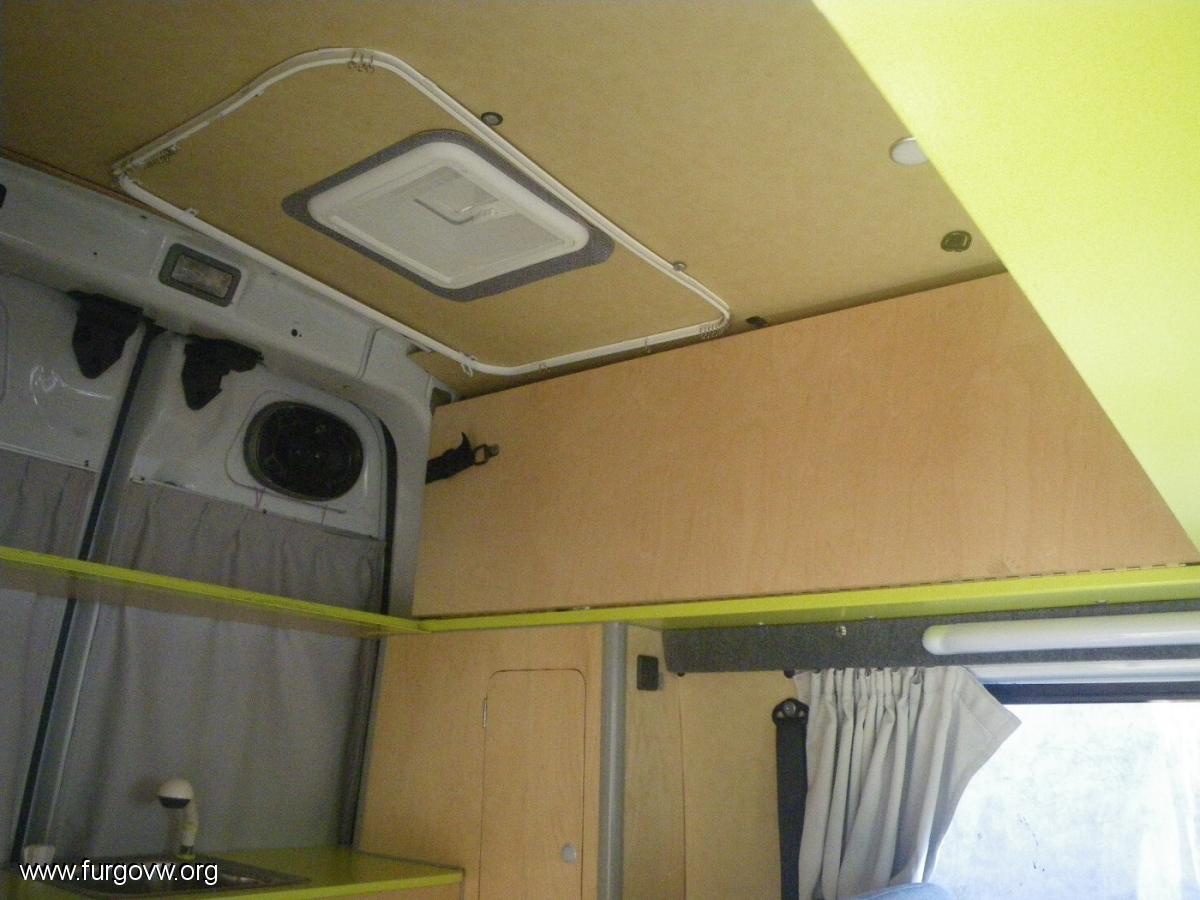

Al final puse dos tableros con bisagras de piano.Cuando van recogidas , detrás guardado entra un colchón.
El  estante de atrás es útil para posar cosas y es donde posan los tableros de la cama.La cama a la altura de los tableros es de 100 cm de ancho.El espacio por donde se sube es practico ademas de que deja un espacio justo para estar debajo de pies para cambiarse incluso con la cama de abajo montada

Yo tuve una cali t4 2.4, después una vivaro l2h1 con cama de todo el ancho y pequeño mueble con nevera ,fregadero... y ahora esta, que la he tenido como cali y como nugget. Bajo mi experiencia es que si es techo bajo o techo elevable lo mejor claramente es estilo california pero si es techo alto gana la distribución tipo nugget.se cocina , te duchas, te vistes sin molestar a todos los que esten sentados en la zona salón , y si le integras plato ducha como he hecho yo , es muy practico y rápido ducharse.

gracias.La verdad que pense en otras formas de cama desplegable más complicada y al final no veia esta forma que es la más sencilla de desarrollar, facil y rapido de plegar y desplegar.Ademas la balda del final es muy práctica además de que entra un colchoncillo detras en el lateral.Y subir y bajar por ese lateral es ideal.Con las dos camas montadas puede estar una persona de pies en el lateral.La verdad es que estoy muy contento con ella.Lo que me da rabia es no usarla

Yo llevo la parte fija(ocupando todo el ancho) delante donde se va sentado .A diferencia que la cali t4 que tuve o la distribución que tenia antes que iba detrás.En la t3 me imagino que seria como la  cali t4.El problema de hacerlo asi es que yo la entrada la tendria que poner por detras y para subir tendria que retorcerme para entrar entre el mueble y la cama.Si fuese un poco más larga o tendria la parte de delante de arriba como la exclusive  se podria hacer.
La opción que me dices fue una de las que baraje pero al final tenia esas pegas
Ahora mismo si añadiese otra tabla deplegable a las otras podria ensanchar la parte estrecha pero quedaria la subida incomoda y demasiado cerrado.
Ahora mismo para dormir dos niños y dos adultos en la cama de abajo(es de 130, la cali me parece que era de 120) o dos niños abajo con la madre y el padre al zulo como me pasa a mi  .meparto .meparto ese no es el problema.El problema que no tiene maletero al ser la l1 , si fuese la l2 hubiese tenido baño fijo y maletero.(y ahora hay que llevar muchos trastos.
